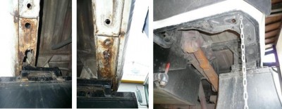

- Forte oxydation des corps creux latéraux arrières. On a douté de nos compétences et on a fait faire. Le carrossier, un très bon qui bosse à l’ancienne, a découpé les parties malades, reconstruit à l’identique et injecté de la cire de protection. Le résultat est parfait pour la carrosserie, nettement moins bon pour le livret A…
- Forte oxydation de la traverse arrière (derrière la plaque d’immatriculation). Halte à la fuite de l’épargne. Ce coup-ci, c’est « home made »: découpe au burin de toutes les parties malades (de la dentelle de métal), traitement à l’acide phosphorique, reconstruction à l’identique en polyester armé de fibre de verre, protection du tout avec du noir époxy châssis de chez Restom. Pour finir, on taille dans de la chambre à air de camion des protections anti-boue pour garantir le tout contre les projections malfaisantes et sournoises… Histoire d’assurer, après nettoyage au jet et séchage, on injecte dans tous les corps creux du véhicule de la cire antioxydation Restom.

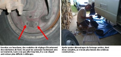

- Très fortes vibrations lors des freinages. Là, le problème a été d’identifier la cause pour ne pas avoir à vendre la maison, parce que chez Ivéco, ils s’enquiquinent pas: ils changent tout jusqu’à ce que ça marche, avec facture pharaonique à la clé (voir les sujets sur la question dans le forum).
Une première rectification foirée des anciens tambours par un soi-disant spécialiste du freinage poids lourds ne donne rien. On pose des tambours neufs: toujours les vibrations. Redémontage, on change cylindres de roues, rattrapages de jeu automatiques, et durit rigides. Toujours les vibrations. Tests de freinage avec et sans le répartiteur de charge: toujours les vibrations. On commence à tourner bourrique… Chez un spécialiste, on fait mesurer au comparateur le faux rond des moyeux sur le camion (sans démontage). Il trouve 0,2mm, soit dix fois plus que la tolérance d’origine (0,02mm)! On commande des moyeux neufs chez Truck Engineering. Heureusement, c’est pas dispo car entre temps on doute du diagnostique.
Redémontage. Complet cette fois-ci, avec extraction des spis et des roulements de moyeux. C’est un petit artisan rectifieur-fraiseur qui nous sauve. Après avoir fabriqué un manchon sur mesure pour centrer parfaitement les pièces sur son tour, il trouve un rond dans la tolérance normale sur les moyeux (!) et 0,4mm de faux rond sur les tambours neufs contre 0,02mm de tolérance constructeur ! Comme on a déjà pas mal roulé avec ces tambours, on ne peux plus les rendre. Le bonhomme les rectifie montés sur les moyeux, eux mêmes montés sur sa machine.
Un jeu de roulements (références standart dans le commerce) et joints spi neufs plus tard, tout est remonté: le nirvana ! Ça ne vibre plus. Cerise sur le cake, Truck Engineering se montre très compréhensif, annule la commande des moyeux et me rembourse mon paiement.
Au final, c’est bel et bien la déformation des tambours qui était en cause, les neufs aussi bien que les anciens, la difficulté étant de trouver des gens compétents et outillés pour réaliser correctement les mesures sur les pièces, puis la rectification. Autrement, les pièces vraiment nécessaires à changer étaient les cylindres de roues et les spis qui fuyaient ainsi que les roulements endommagés lors de l’extraction soit environ 1000 euros, pièces et rectif.
A noter que ça ne sert à rien de changer le dispositif de rattrapage automatique de jeu des mâchoires de frein qui ne fonctionne pour ainsi dire pas, même neuf, alors qu’il est assez facile de faire le réglage manuellement par les trappes de visite des flasques de roues.

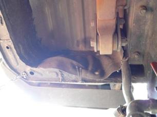

- Usure extérieure prononcée causée par le carrossage positif. Ça, c’est un truc qui nous agace depuis le début: renseignement pris, un carrossage positif (haut de la roue incliné vers l’extérieur) ne se justifiait que pour soulager l’effet de la charge sur les fusées et les moyeux à une lointaine époque où la qualité de l’acier était approximative. Du coup, aujourd’hui, ce bizarroïde carrossage positif de 2° n’offre aucun avantage, si ce n’est celui d’engraisser prématurément les marchands de gomme. Chose vérifiée en mesurant précisément l’usure de mon train avant tout neuf après seulement 3000km (usure asymétrique et en escalier). Voici donc comment on a géré la question.
Réglage du carrossage : ça n’est possible sur l’Iveco 4x4 de cette génération 1999 (je ne sais pas pour les plus récents) qu’en jouant sur la hauteur châssis-sol qui se règle avec la précontrainte des barres de torsions. Quand on augmente celle-ci, les roues descendent (donc l’avant du camion remonte), et comme le bras supérieur de suspension est plus court que le bras inférieur, la roue se redresse un poil. Bien sûr, il y a une cote maxi à respecter en fonction du poids et des tailles de pneus pour ne pas avoir l’arrière plus bas que l’avant. En réglant à 718mm (avec des 750/16), distance mesurée du dessus du châssis au sol, en face du train avant, j’ai fait passer le carrossage positif de 2° à 1,29° pour chaque roue.
Réglage du parallélisme : l’usure à l’extérieur du pneu due au carrossage positif est d’autant plus prononcée qu’on a du pincement (avant de la roue « rentré » vers l’intérieur). Du coup, le réglage préconisé par le constructeur n’arrange pas les choses: entre 0° et 1° de pincement. En plus, sur notre camion, on a relevé une valeur de 1,46° (0,46° de trop). Alors, afin de compenser l’usure extérieure due à la fois au carrossage (maintenant réduit) et au pincement, on a décidé d’adopter au contraire une légère ouverture du train avant. Après négociation avec le technicien réticent (ça se passait au mois d’avril, à Saint-Raphaël, chez Euromaster, les seuls du coin a avoir le matériel adéquat pour les roues cerclées), on a transigé sur une valeur d’ouverture de 0,38°, moins d’un demi degré par rapport à la valeur mini du constructeur.
Résultat au-delà de nos espérances : l’usure des pneus (on a refait 3800 km depuis) est redevenue normale et plus uniforme. Surtout, sans rien perdre de sa stabilité, la direction est devenue plus précise, plus réactive et moins sur-vireuse. Bien sûr, on parle ici du comportement d’un escargot de 3,5 tonnes lancé à la vitesse pharamineuse de 85 km/heure… On aura plus de certitudes dans 20000 km.

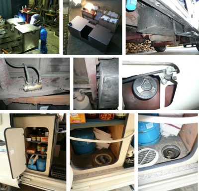

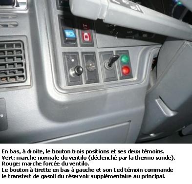

- Pose d’un réservoir supplémentaire de gasoil de 55 litres. Pas un luxe vu l’appétit de la bête et la taille du réservoir d’origine. Pour éviter les ennuis d’homologation (mais ça reste quand même limite), on a adopté la même solution que pour nos ex-Défender : un réservoir qui n’est pas branché sur l’alimentation du moteur, mais se transfère (environ 25 minutes) dans le réservoir principal, même en roulant, à l’aide d’une pompe de gavage Facet pas chère et ultra fiable. J’ai réalisé le gabarit en carton à l’échelle 1. L’objet est un peu torturé car il doit se loger sous le châssis du côté droit. Il a ensuite été réalisé en bon acier par mon ami super métalman. L’originalité, c’est l’absence de berceau: 4 grosses douilles traversent le réservoir de part en part et viennent se boulonner directement dans des perçages qui existaient déjà dans le châssis. Le remplissage se fait après ouverture de la porte latérale à glissière, par une trappe d’aération dissimulée au sol dans l’accès extérieur du placard.
Tout ça a pris pas mal de temps, car il a fallu également déposer le réservoir principal pour installer une buse de remplissage sur la trappe de visite supérieure, ainsi qu’une mise à l’air condamnable à l’aide d’un robinet d’essence de moto. Il a fallu aussi mettre en place un circuit d’alimentation électrique de la pompe avec relai (ampérage assez élevé) et interrupteur au tableau de bord. Au final, 120 litres utiles, soit environ 900 bornes sur route. Un vrai confort.
- Commande manuelle de ventilo du radiateur. On a suivi à la lettre les conseils du Forum. Merci Bruno Jordan. On n’attend plus les 95° qui déclenchent la sonde thermique. Dès que ça monte raide et longtemps, on anticipe : hop, le petit interrupteur magique et pépère Sofim est au frais !

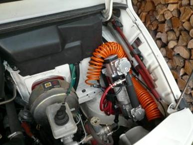

- Compresseur électrique dans le compartiment moteur. J’avais repéré depuis le début, à côté du dispositif d’assistance du freinage, une place dispo qui faisait de l’œil à mon compresseur bicylindre haut débit (une cochonnerie chinoise pas chère –et pour cause– dont il a fallu que j’ajuste entièrement le montage, l’alignement des bielles et le circuit électrique avant que ça marche, bien fait pour moi). Le petit châssis est monté sur silent blocs et toute la tuyauterie et le manomètre restent sous le capot : à nous les séances de dégonflage-regonflage dans le sable sans fatigue...

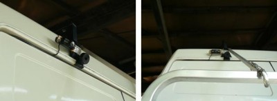

- Caméra de recul. Ayant failli à deux reprises transformer une innocente ménagère en crêpe sur un parking de supermarché, j’ai changé d’avis sur l’utilité de ce gadget et fait travailler Amazon qui proposait l’un des moins chers (90 euros) et me le livrait dès le lendemain (trop forts !). A l’avant, l’écran est branché dans l’allume-cigare. A l’arrière, c’est un peu plus compliqué, car il faut démonter le feu de droite pour aller chercher l’alimentation de l’ampoule de recul, puis soigneusement positionner la caméra (pour visionner autre chose que les moineaux) et le petit émetteur pour bien transmettre tout ça à l’écran. Quand même une rigolade après tout ce qu’on a déjà fait sur White Tatou… Depuis, l’espérance de vie des piétons a fait un bon en avant !

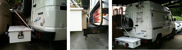

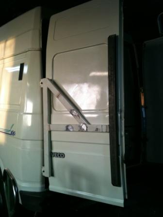

- Porte-vélo sur roue de secours. Pas question de nous balader sans nos biclous. Là, on s’est pas foulé. Comme le support de roue de secours et les portes arrières sont déjà très renforcés par nos soins, on a juste déniché sur eBay un rack porte-vélos qui se monte par dessus ladite roue de secours. Histoire de ne prendre aucun risque, on a quand même installé une jambe d’appui sur le marche-pied arrière et un tirant supérieur sur la galerie. On n’est jamais trop prudent...
- Malle extérieure sur attache remorque. Pas question non plus de nous balader sans notre canoë kayak pliant (y’a pourtant pas de roues, mais c’est génial et c’est fabriqué en Mayenne par Nautiraid). Seul inconvénient: même plié (21 kilos avec les pagaies), ça fait du bazar et un sac de plus à gérer dans le petit camion. Nous revoilà donc chez super métalman avec notre maquette à l’échelle 1 pour réalisation en aluminium. La malle est totalement étanche, ferme à clé et se clipse en dix secondes dans des platines sur mesures fixées sur le châssis d’attelage. Disparus canoë, pagaies, gilets de sauvetage. Elle est pas belle la vie ?
