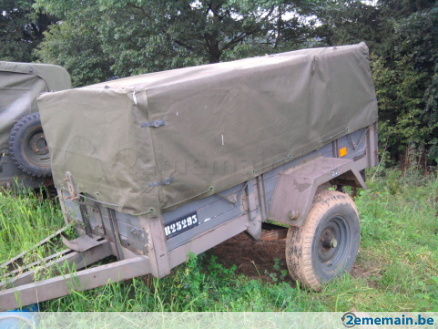

Ça y est j’ai trouvé mon bonheur une remorque ex-ABL 1T freinée avec 2 bons pneu et circuit électrique en bon état pour 280€ plus le carburant pour aller la chercher (+ - 220 km) je n’ai pas hésité j’ai littéralement sauté sur l’occaz , merci à tous ceux qui m’ont donné des renseignement car cela m’a permis de faire le tri parmi les offres de ventes

Hey super !
T'as d'autres infos techniques sur cette remorque ? (dimensions, capacité de charge, etc...)
Très bonne affaire en tous cas à ce prix là

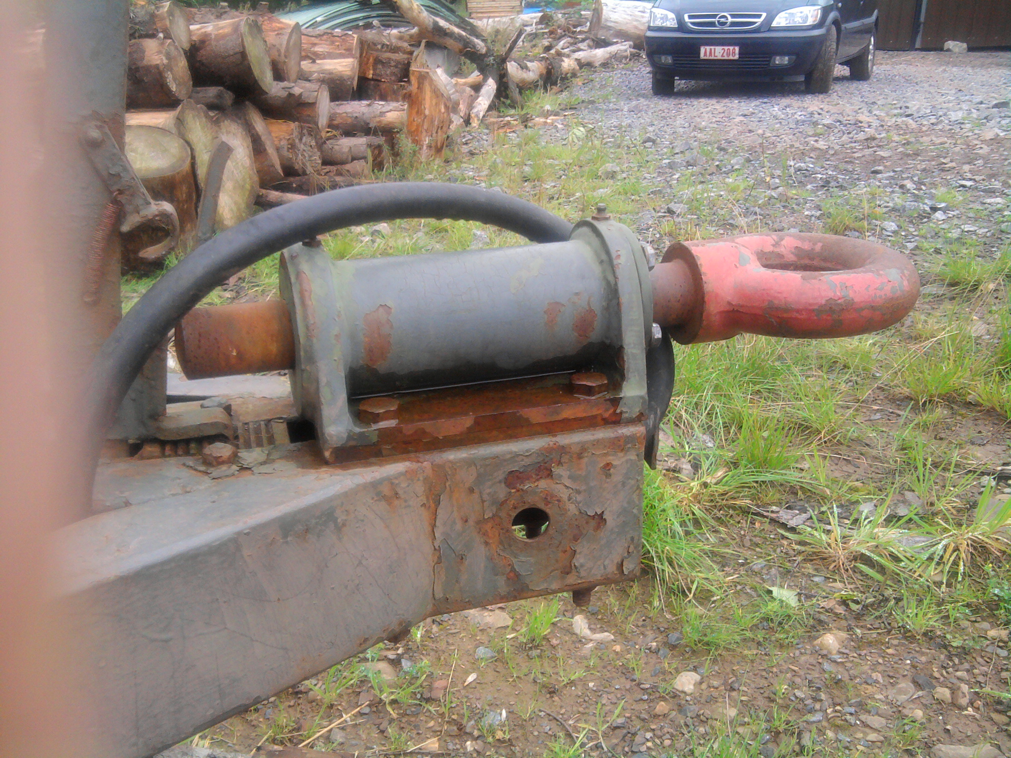

Voila je me suis déplacé pour allé chercher la remorque mais manque de pot l'anneau est trop épais pour mon attache remorque , 45 mm un vrais truc pour poids lourd ,sur ce je suis revenus, après avoir versé un acompte bien sur et pris certaines mesures afin de confectionner une plaque sur laquelle je viendrai fixer une coiffe normale pour boule le temps de la ramener chez moi et de voir ce que je peux faire pour la tracter avec le Ducato sinon je la mettrai en état que pour le TP , en tout cas elle est idéal pour le TP c’est certes une fabrication Belge des années 50 mais sur base des remorques Ben-Hur avec cependant une grosse différence ,un gros timon et un système de freinage digne d’un camion 5T (ils sont fous ces Belges
dés que je l'aurai ramenée je ne manquerai pas de laisser toutes les donnée techniques ainsi que des photos en détails

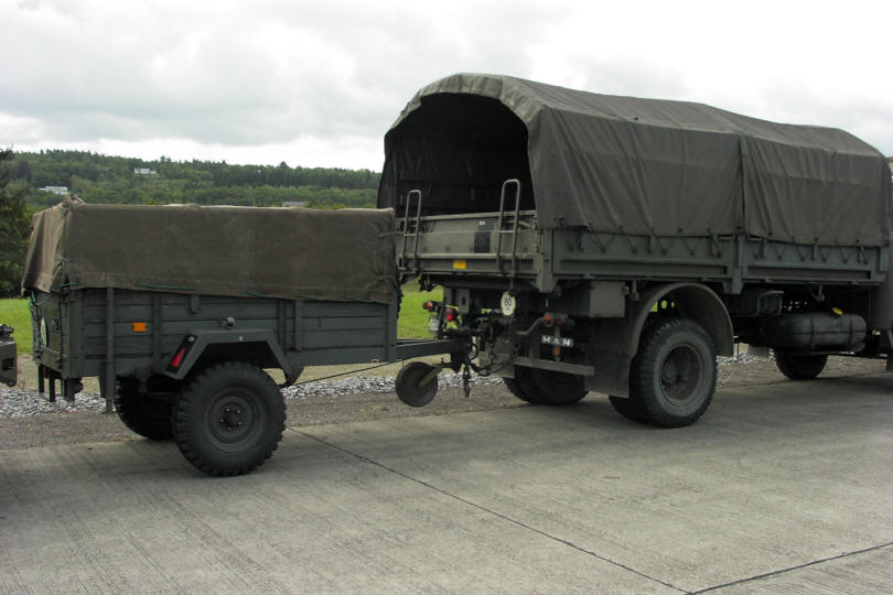

j'ai trouvé cette photo de remorque levacq accrochée à un MAN à l'armée belge ,sûrement prise dans les années 80 car le MAN est à cabine ronde et les 630L2A polycarburant commençaient à être largement remplacés à cette époque

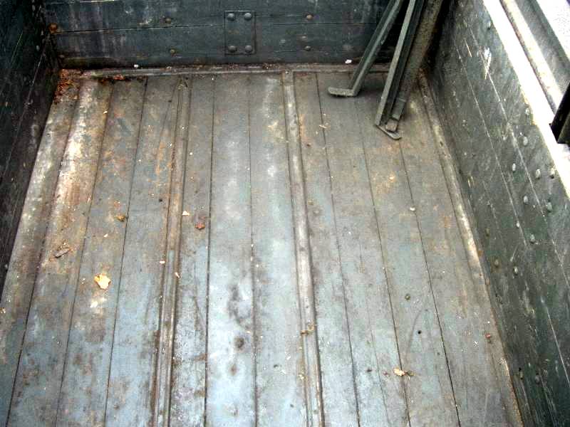

voila j'ai fait quelques photos complémentaire de la remorque , système temporaire de remorquage , l'anneau d'origine est trops gros pour mon attache
