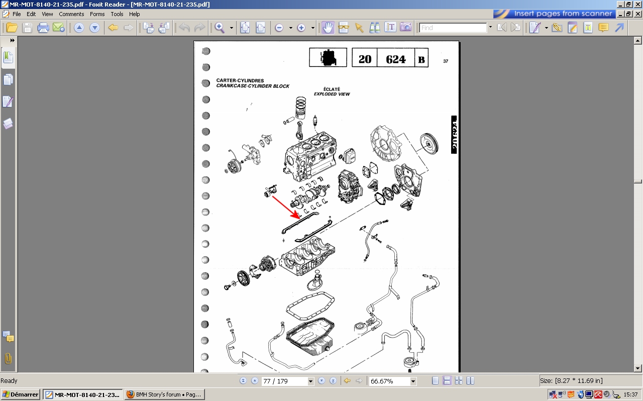

(suite ...)
Salut à tous, donc le condensateur n'est pas bouché ... (soufflé dans tous les tuyaux)
Par contre en allant au rasso des Barjot j'ai vu que :
ça fuit à 3 endroit : sur le coté , sur la poulie avant, sur le joint de carter.
J'ai parcouru les doc de Renault, mais pour mon modèle de moteur : 8140.21.235 j'arrive pas à voir les ref, j'ai les ref pour les B80 et B110 mais pas pour B90
Il parait qu'il font aussi des kit de joints mais pareil j'arrive pas à trouver la ref ...
Je mets un lien vers l'image du bloc moteur avec les flèche en rouge sur les joints qui fuient :
lien
Si quelqu'un a des infos ...
seb

Re: changer un joint "carter-cylindre"
Yep Seb,
Passe un coup de fil à MDD, il y a deux pochettes de joints pour les B90, apparemment il y a deux tailles de pions de centrage pour la culasse, d'où les deux modèles, demande leur comment savoir quelle taille de pion de centrage tu as (en fonction de l'année ?).
Salut dim,
oui il y a deux kit pour les moteur 8140-24-235, mais impossible de savoir tant que l'on n'a pas déculassé ...
Le kit est à environ 160€ ttc
Yep Seb,
Le 8140-24 je ne connais pas, vérifie bien avant de commander, le moteur du B90 est le 8140-21 normalement.
faute de frappe
c'est bien le 8140-21-235
