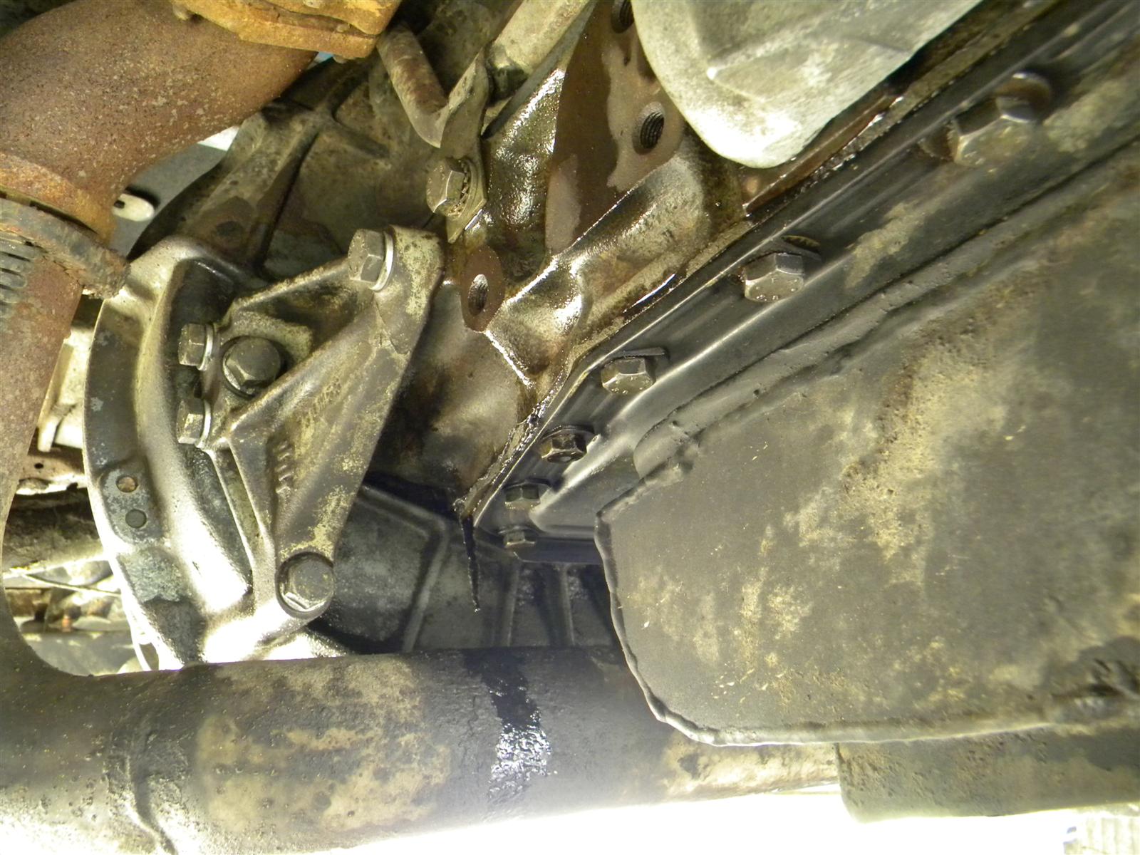

Salut à tous, donc le condensateur n'est pas bouché ... (soufflé dans tous les tuyaux)
Par contre en allant au rasso des Barjot j'ai vu que :
ça fuit à 3 endroit : sur le coté , sur la poulie avant, sur le joint de carter.
J'ai parcouru les doc de Renault, mais pour mon modèle de moteur : 8140.21.235 j'arrive pas à voir les ref, j'ai les ref pour les B80 et B110 mais pas pour B90
Il parait qu'il font aussi des kit de joints mais pareil j'arrive pas à trouver la ref ...
Je mets un lien vers l'image du bloc moteur avec les flèche en rouge sur les joints qui fuient :
lien
Si quelqu'un a des infos ...
seb
lien
seb
