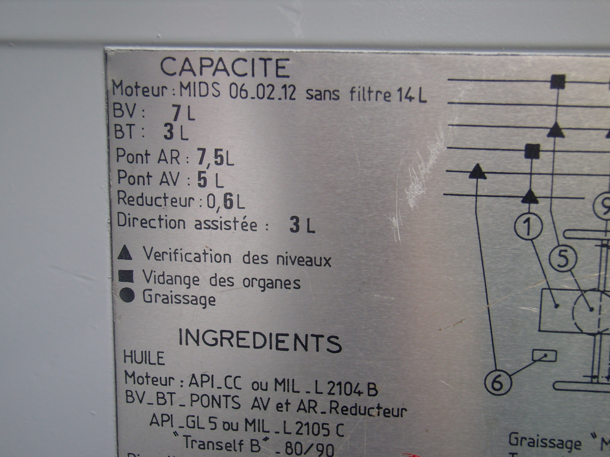

bonjour a tous ,
joen ,je suis surpris pour les 21 L sur mon camion s 150 moteur 06.02.12 année du camion 1986
la vidange plus le filtre 16 L entre le mini et le maxi

en fait moi j'ai mis dans les 15-16l effectivement dans le mien mais j'ai adapter le carter d'huile en alu du trm 4000 (797) sur le mids et sur mon renault jn (man 797) j'ai mis 20l d'huile je pensait que c'était le même carter sur les midliner (c'est un gros carter en tôle de presque 20 cms de prof sur tout la longueur du moteur il est vraiment gros !!
mais je pense que sur le midliner il ya différent type de carter ....
allez montrer nous ce qu'il y a sous vos jupe les gars on veut des tofs pour comparer (

pour ce qui me concerne j'ai changé de moteur sur mon poussin. je suis passé d'un 798 à un MDIR en provenance d'un M180. et dons la doc il est mentionné 23 L moteur sec / 21 L vidange avec filtre / 19 L vidange sans filtre. pour ce qui me concerne j'ai mis 23 L quand j'ai fait la vidange la première fois
