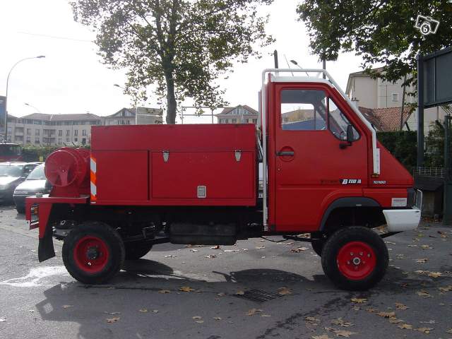

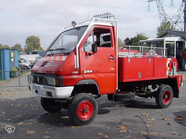

RENAULT B110 4X4 INCENDIE DIESEL
CUVE 700LITRES
POMPE 30 M3 HEURE
année 1992
9400 KM
VEHICULE POIDS LOURDS PTAC 4500KG
Il parrait quand même bien haut ou alors mal chaussé ... c'est une impression a premiere vue NON ? ! ?

Re: Renault b110 4x4 poids lourds
Salut Taiwan,
C'est pas qu'une impression, il a bien de "petites" roues, ça doit être un Ponticelli.

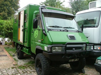

C'est vrai que le berbere est magnifique, celuici en vert est tip top, mais quel poids font-ils?
déjà que le mien amenagé fait 3T
Il faut que je passe mon permis PL tant que mon code est encore valable, j'ai jusqu'en juillet......

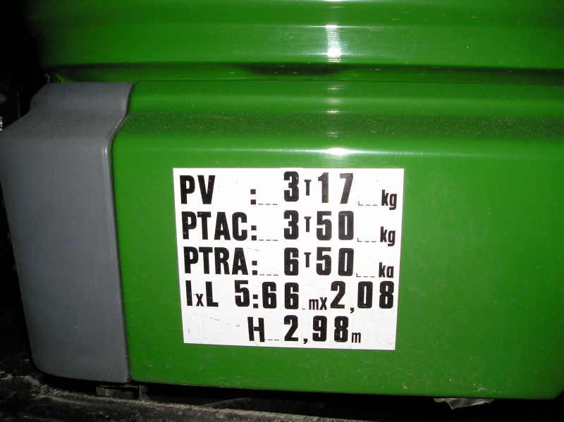

Salut Francky,franky44 a écrit :celui ci en vert est tip top, mais quel poids font-ils?
c'est écrit sous la photo
"on voit pas trop mais ça ressemble à 3t170 à vide en fourgon (avec cellule)..vide?"

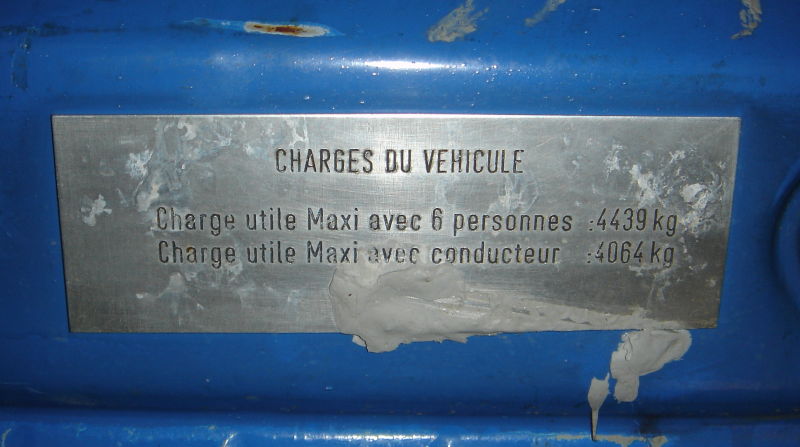

ça consiste à modifier la carte grise d'un véhicule pour le "déclasser" d'un tonnage à un autre inférieur, comme ça a été le cas de la majorité des B qui étaient des poids lourds pendant leur service chez EDF, les pompiers ou autre.En quoi consiste exactement un declassement?

Non non, je vais te prendre l'exemple du mien; chez EDF il était en 7,5t donc PL, puis avant d'être vendu aux domaines il a été déclassé en 3,5t pour pouvoir être vendu plus facilement, donc depuis il peut être conduit avec un permis VL.
Il me reste en souvenir la plaque métallique de charge utile que je t'ai montrée plus haut, et le tachygraphe au tableau de bord.
Déclasser un véhicule ne fait que changer sa carte grise (éventuellement enlever certains équippements lourds comme ceux des pompiers), c'est pour ça que nous n'avons pas peur pour la mécanique d'être en "surcharge" vu que ce sont de réels poids lourds de conception.

Sur le master vert en photo, le pv est de 3T170, je me vois mal faire une amenagement ne depassant pas 3T5 dans ce cas la.
Par contre il a une casquette à l'avant bien sympa, je n'en trouve pas.
Ou puis je en trouver ou sur quel autre vehicule?

Le corsaire fait bien 3,17 tout amenagé....donc il peut emporter encore 330 kgs sans pb.(plein .......)
Le Berbere et le mien ,le Peuchere ,atteignent 3,8 t en charge( en ce qui me concerne j'ai des accessoires lourds ,par exemple les deux sieges pneumatiques qui dépassent les 100 kg+ reservoirs d'air +outillage complet +120 l de gasole en plus du reservoir principal ..... +..... ( accessoires que je remplacerai s'il le fallait ) ,et si je roule en FRANCE je laisse ma roue de secours a la maison (70 kg),.
-nous depassons donc d'environ 300kg (voire plus selon ce qu'on transporte....mais la il n'y a de limite pour personne , même pour ceux qui sont dans la lois ,et ce n'est que du bon sens...)
Je vois bien souvent des campings car en surchage flagrante et pourtant a priori au départ ils etaient dans la norme.... la mecanique n'est pas du tout la même et surtout ils roulent a des vitesses biens excessives.....
Dans le cas de pesée sur route , nous ferons constater a Mr l'agent ,juste avant qu'il nous menote ,ou qu'il nous emmene en garde a vue..pour quelque jour de vaccances.. voire qu'il nous "TAZERISE".!!!!!!que notre vehicule est un poids lourd (nous avons , par obligation toujours la plaque constructeur PL ,)qu'il n'est donc pas du tout en surcharge ,bien au contraire ,car nous sommes bien au dessous de la charge que peut supporter le vehicule ,et que si c'est pour une question de sécurité il n'y a pas de pb ,que nous sommes a moins de 10% de la charge officielle ,donc il ne peut pas y avoir immobilisation du vehicule ,que nous avons le permis PL ,....
............. que le feu rouge qu'on vient de griller ,le stop que nous n'avons pas vu( ,car on etaient a cheval sur la ligne blanche et que si nous n'avions pas roulé si vite , peut être qu'on aurait pas ecrasé la Mémé sur le passage clouté .... mais que ça n'a rien a voir avec la surcharge ,) ,et que de toute façon toute la surcharge c'est du Pastis ,et que s'il le désire on vide tout ensemble ........(mais on s'abstient de rouler ,tout de même......)
Alors bien sûr s'il est pointilleux ,il appliquera la lois....et tant pis pour nous on paiera.
