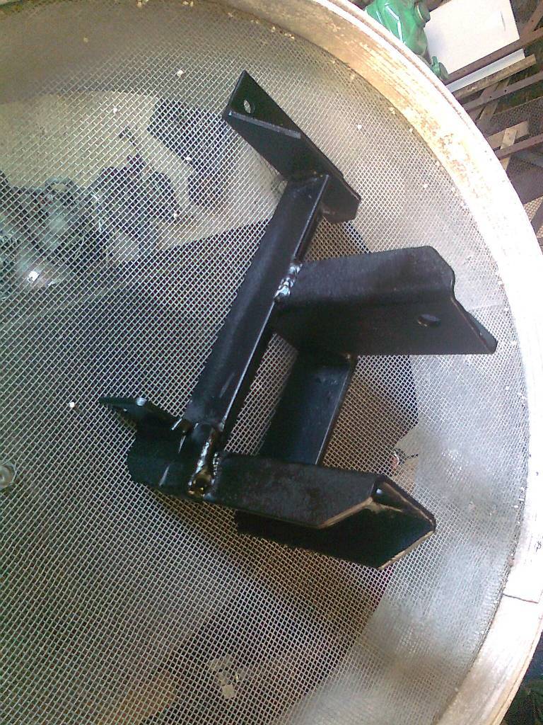

- Tu disque les fixations arriere et du monte des supports moteur arriere (entre moteur et boite en fait)

ta une ptite photo des support arriere
a plus sylvain

Pour les support avec ma cabine double c'est pas evident à photographier mon montage vais réessayer de te faire ca (les pattes sont faites avec les moyens du bord, sans soudure châssis & sans demonter la caisse).

Merci pour les futur photos de tes suport arriere

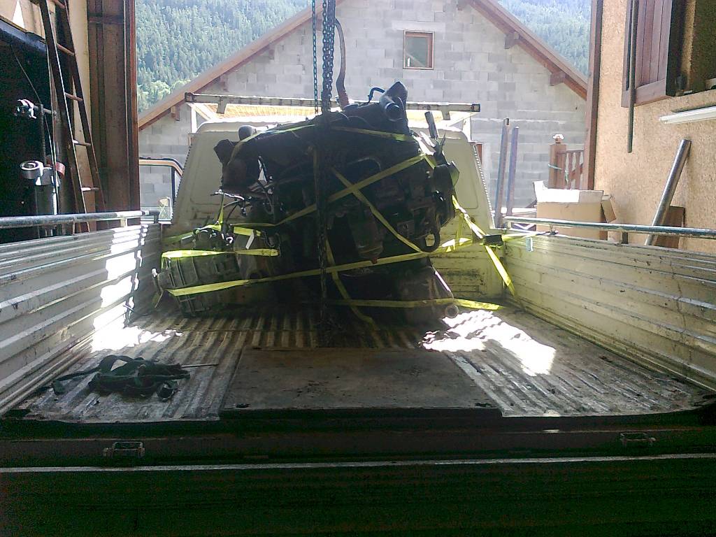

Re: montage Man 720 TD- le bébé est la
Salut à tous
bon là je recherche plus les infos avant démontage, c'est trop tard, le bébé est là,
démonté sous la flotte ce mercredi avec le fiston qui me passait les outils. J'ai tout démonté proprement sans couper et mon vaillant syncro T3 l'a ramené à bon port. Reste à commencer à préparer le moteur pour une greffe cet hiver.
A plus pour la suite

bon , la , j attaque la preparation du 720 pour le monter sur le TP3
j ai depose le groupe pompe DA et compresseur et j ai fabriquer un support pour la pompe de
direction assistée et oui , il faut y passer tout en mecano soudure , c est une pompe de jeep cherokee 2,1 td la suite plus tard
