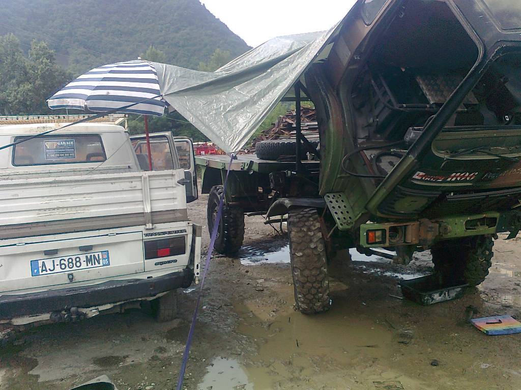

Re: montage Man 720 TD- le bébé est la
Salut à tous
bon là je recherche plus les infos avant démontage, c'est trop tard, le bébé est là,
démonté sous la flotte ce mercredi avec le fiston qui me passait les outils. J'ai tout démonté proprement sans couper et mon vaillant syncro T3 l'a ramené à bon port. Reste à commencer à préparer le moteur pour une greffe cet hiver.
A plus pour la suite

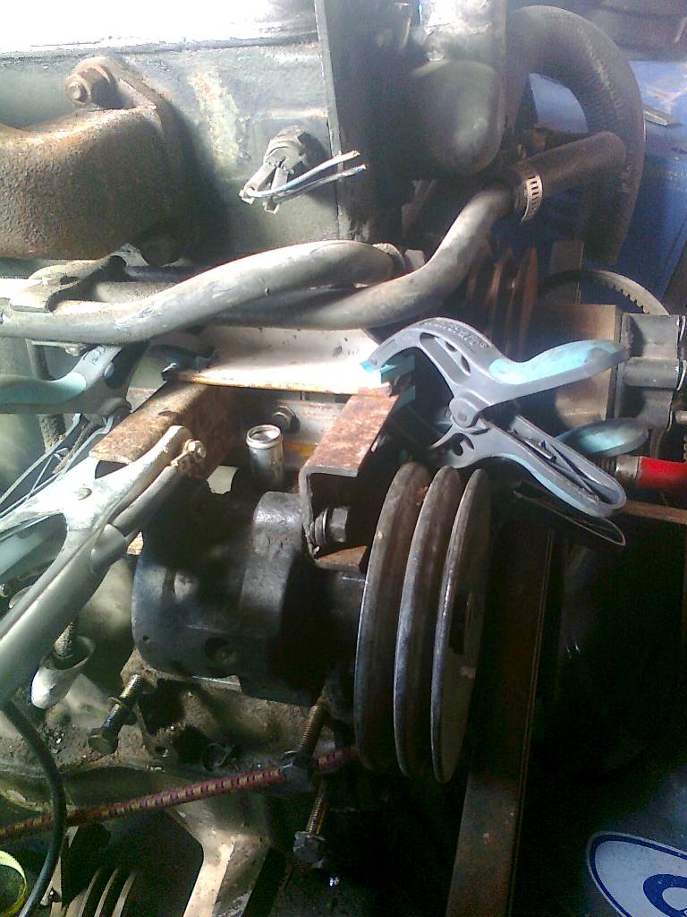

bon , la , j attaque la preparation du 720 pour le monter sur le TP3
j ai depose le groupe pompe DA et compresseur et j ai fabriquer un support pour la pompe de
direction assistée et oui , il faut y passer tout en mecano soudure , c est une pompe de jeep cherokee 2,1 td la suite plus tard
