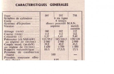

ca serais intéressant de savoir a partir de quand le maismids a remplacer le 798 sur les séries s !! parce que noich lui a un mids sur le siens je croyais que seulement AL66 avais un 798 dans le sien mais bulcephale aussi maintenant :shock:
quelqu'un en saurait plus?
pour info:
mids = presque 21l d'huile avec le filtre et 798= 14 l effectivement .... car ce n'est pas les même carter en fait ....

et je suis d'autan plus surpris car le 798 est annoncé pour 170 ch (très poussif mais 170 ch tout de même ...!) :shock: :roll:

Message par unic-ment »
Bonsoir à tous
le 798 ne fait pas 170 ch, mais 155.
j'ai les deux moteurs sur mes camions, un 798 et un mids 06.02.12. . je peux donc comparer, le MIDS est vraiment très supérieur au 798. beaucoup moins de fumée, moteur plus nerveux.

ha bha sur les doc technique saviem le 798 est donné pour 170 ch !! je suis pratiquement sur de cela :wink:
je suis tout a fait d'accord sur les très très mauvais performance du 798 ! la différence entre les mids et le 798 provient de la très mauvaise injection du man et de la différence de turbo .... il manque cruelllement de couple! mon moteur de M140 (140 ch midliner) avais déjà plus de couple avant que je le regle que le 798 qui est censé faire 170 ch .... :evil: ( :mrgreen: 8) )
mais ca vaudrais le coup de lui monter un intercooler ! je pense qu'il marcherais beaucoup mieux ....

la preuve en image:
170 ch !! :mrgreen: :wink:
