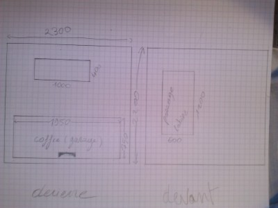

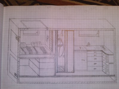

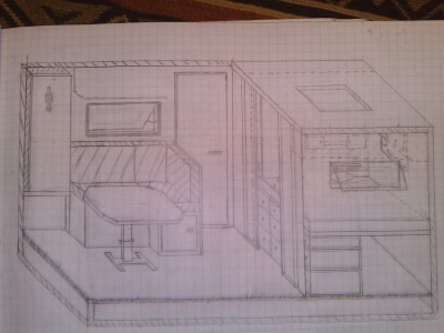

salut à tous, bon maintenant qu'on a le cams, un iveco 80.17
le vevec ! ;)
le vevec ! ;)
faut réfléchir et dessiner
pour la cellule , je comptais partir sur de l'isotherme (ep: ?); L :4m x l :2m30 x H :2m20
alors voila les premiers plans sortis de mon petit cerveau :lol:
c'est à l'ech: 1/20eme (a peu de chose prés), le faux plancher pour les réserves, j'vais essayer de descendre à 2Ocm (avec des réservoirs extra-plats), pour une caisse de 2m20 de haut.

salon
salon
cuisine +sdb
cuisine +sdb

voilou , j'attends avec plaisir vos opinions, suggestions, conseils ,tout quoi :D

un de plus :wink:

Salut voisin,
ton aménagement est bien pensé 8)
Peux-tu nous dire pour combien de personnes (2, 3 :?: )
Ce qui m'intrigue, c'est la hauteur :?: tu as prévu 2,20 plus + 20 de réservoirs :?:
Cela devrait te faire un engin relativement haut, non?
Si c'est le cas, pourquoi ne pas fixer des réservoirs par dessous?

salut mirus, merci
le cams c'est pour 2 avec un chien.
En fait , je compte 2m20 total : épaisseur panneau 75mm (donc 150mm) et faux plancher , 200mm si j y arrive , et hauteur habitable 1m85 .
Je pense mettre les réserves d'eau usées dessous
je suis pas encore sur de l’épaisseur de mes panneaux, je vois un carrossier demain et il me disait qu'ils les faisaient en 50mm d’épais pour les cellules CC,mais bon qui peut le "+" peut le "-" :wink: , je préfère avoir la surprise de gagner de la place que l'inverse :D

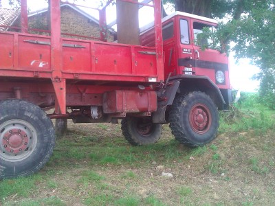

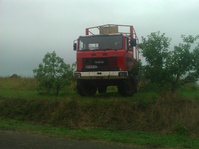

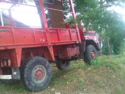

salut à tous,
CA Y EST !!! il est là, c'est trop bon ! :D :D :D
new one est arrivé mercredi soir avec (big mega gros merci :wink: :wink: )
et hier on a un peu tester la bête, c'est un truc de fou je l'adore il est génial on s'est grimpé des marches de plus d'1m des fossés, des cotes sur l'herbe mouillée, il grimpe aux arbres, et pour les dimensions avec son rayon de braquage, c'est pile ce que je voulais, on s'est faufilé dans de bons petits chemins biens étroits et bordés d'arbres, nikel :D :D :D :D
je m'excuse d'avance, je pense que je vais pas trop avancer au niveau aménagement ces prochains jours ,
je vais passer un peu de temps a le bichonner, par contre j'abandonne de suite l’idée de la caisse frigo, vu comment ça secoue et perso je suis très foret donc ça va être un bon shetler, bien costaud, je veux pas que le toit de la maison me tombe sur la tronche :lol:
je vous mets quelques photos de notre sortie mais je suis un mauvais photographe, c'est bcp plus impressionnant en vrai
allez tchuss à plus

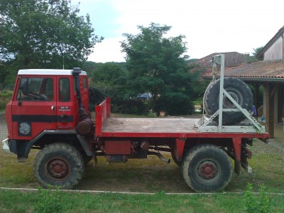

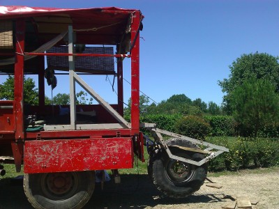

des photos de mon porte roues ,balaise mais pratique ,p être mon futur porte moto après modif
voilou a plus

Ton plateau semble être totalement solidaire du chasis du camion. Donc il se déforme en même temps. Ceci ne pose aucun problème pour un plateau de chargement. Mais c'est moins vrai pour une cellule, car l'aménagement intérieur de la cellule ne supporte en général pas les déformations : cloisons rigides, placards, vitrages....C'est pour cela qu'il faut prévoir une fixation qui absorbe les déformations.
Sur le châssis de mon Man en configuration châssis cabine, j'ai mesuré 8 cm de vrillage en fort croisement de ponts sur la longueur de 4,20 m disponible du châssis derrière la cabine !!! Par contre le faux châssis de ma cellule ne fait que 1,40 m, ce qui réduit d'autant le vrillage. Porte à faux arrière de 1 m, et capucine en porte à faux avant de 1,70. J'ai donc pu monter en 4 points avec silents blocs presque rigides à l'avant et débattements possibles de 3 cm à l'arrière. Cette configuration n'a pas posé de problèmes lors des forts croissementss de ponts dans l'Erg de Murzuq en libye...
Cela dépend essentiellement du type de cellule que tu veux monter dessus. La mienne est bois et polyester, donc accepte de petites déformations...
Si tu fais une cellule type schelder, très rigide, tu peux éventuellement la montée 4 points avec des silenblocs comme la plupart des schelders semblent être montés...
Par contre, l'ensemble va rigidifier le châssis, donc moins de débattements en croisements de ponts.
Voilà ce que j'en pense, suite à ma propre expérience.
