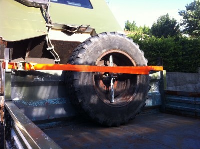

Voila une autre solution robuste en attendant de faire mieux ,vive les sangles .!!!

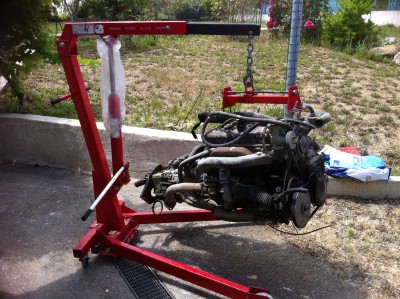

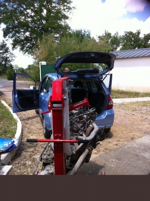

j'ai investi dans une petite grue d'atelier( elle sont en promo à 129 € chez norauto jusqu'au 26 juin) il fallait bien ça !! on a sortit le moteur à deux zefingerinzenouze !!
cordialement@+

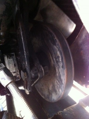

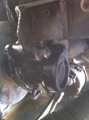

j avais un bruit de chuintement qui c'était doucement transformé en barouf lorsque je braquais à fond, j 'avais un doute entre la courroie pas assez tendue ou la pompe après une après midi de contorsion quelques calories perdues, une bosse et surtout un bon coup de main de Lionel ça remarche c'était juste la courroie qui n était pas assez tendue plus de bruit du tout YESSS !!

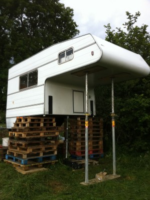

le clip car ne restant qu'un projet futur ,je me suis repenché sur le projet de la zipette car ça me tiens à cœur de réussir ... et ça avance ça avance !!!!

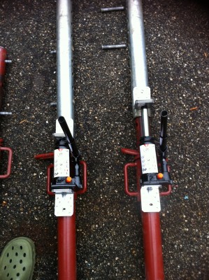

Avec mon "vieux caribou" de François aujourd’hui on est allé la déposer sur des palettes pour pouvoir récupérer les pieds avants afin de les rehausser et de les transformer pour pouvoir lever et descendre la cellule à la demande dès que la transformation sera finie je ferais les pieds arrières.

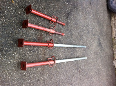

Ensuite j ai acheté 4 petits étais de maçon à( 11,50€= 46,00€) = 4 cric bouteilles 2 tonnes à(16.90€=67.60) soit un total de 113.60€ et je vais me payer une petite partie de soudure... même pas peur hi hi !!
voila le projet

Bonjour Patrice
En voilà une bonne idée ... c'est à mon avis la plus simple et efficace ... le top serait que les 4 étais soient solidaire de la cellule (style repliable) comme cela tu les aurais à dispo en permanence et plus de soucis de stoquage dans le BRUTT
Il y a un copain sur Casatroter qui l'a fait, si je retrouve le post je te met le lien
Bonne continuation

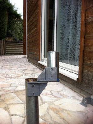

j 'ai opté pour un montage des crics sans soudure
les idées commencent a venir !!

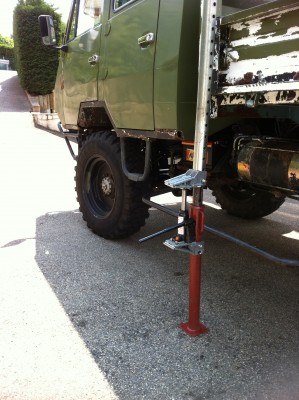

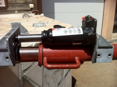

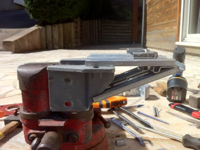

j'ai continué le montage des crics ça ma rappelé le temps ou je faisait du meccano ,
je voulais que le cric reste démontable facilement pour servir aussi a lever la zipette quand elle sera posée sans ces pieds sur le zipou .
Je ne suis pas mécontent de mon "œuvre".
