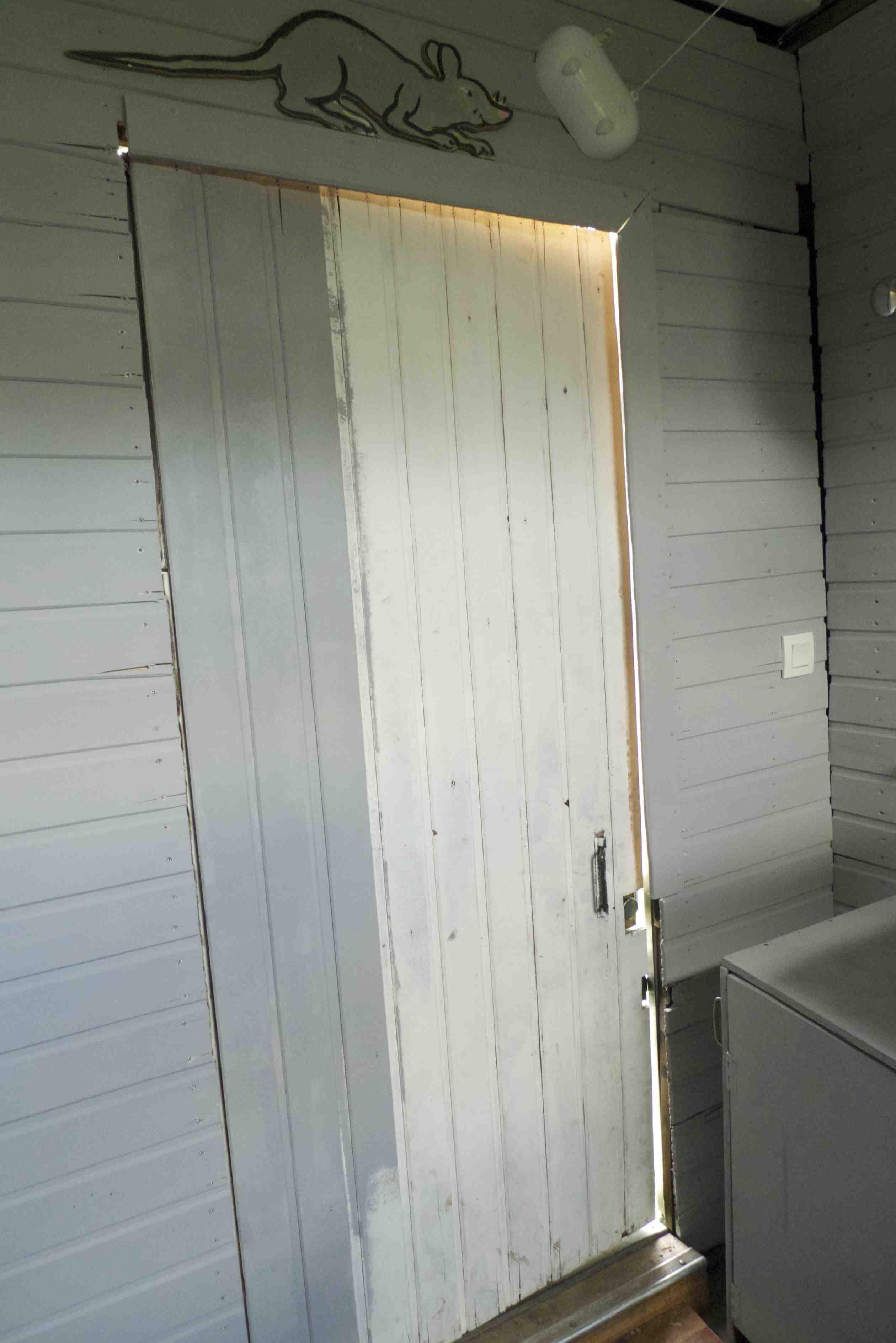

Allez ce n'est pas tout ça, aujourd'hui une petite mise à jour. Today on vous invite :D Rien d'extraordinaire, rien de coupé, rien de poncé, rien de vissé, que de la récup' et de la couture 8) (prix de reviens 12 euros)
Rosier des chiens (Rosa canina L.)
Avant
L'entrée, après
Avant
Salon et chambre de la gamine, après
Faut vous dire qu'on est passé par là
Vision glacée
