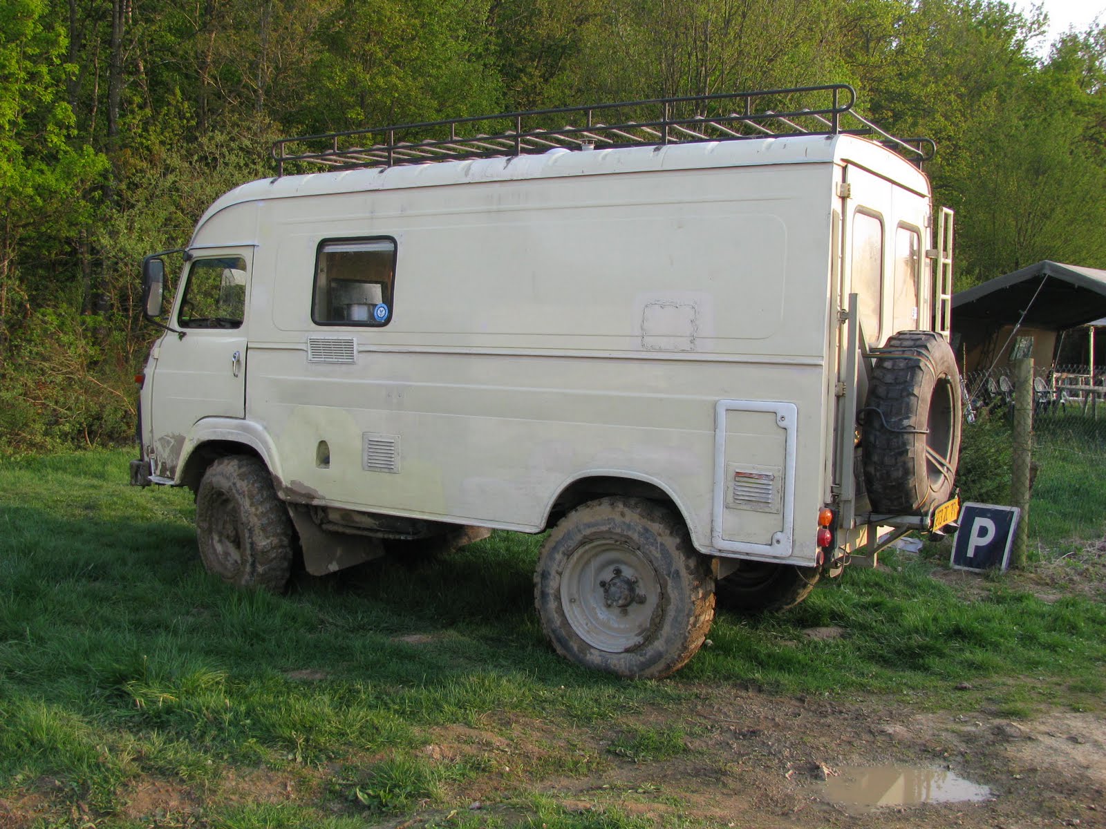

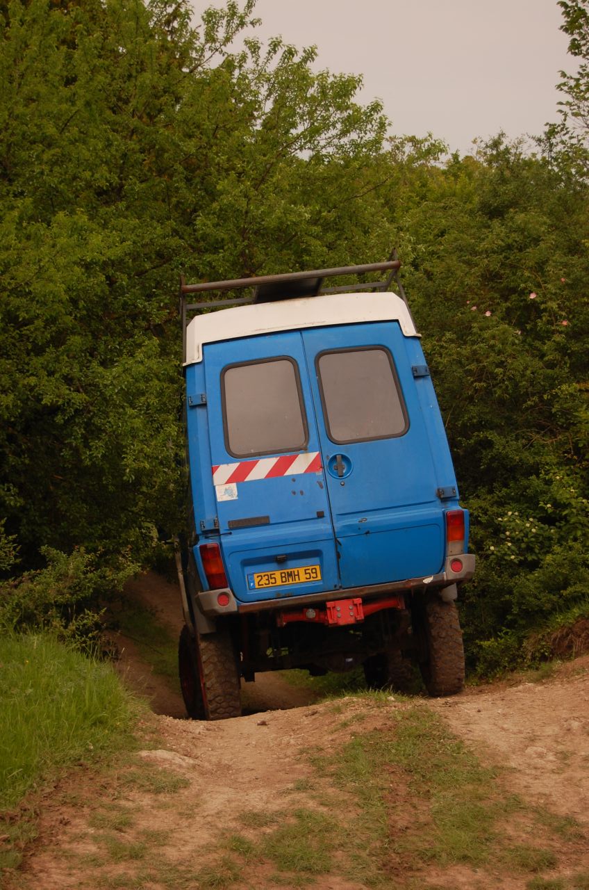

Depuis le temps que Hippo essayait dans différents posts d'obtenir des infos sur la compatibilité des jantes 20' pour les B (dans un but purement altruiste puisqu'il roule en Ivéco ^^), j'ouvre ce post qui sera étoffé au fur et à mesure que les infos et détails arriveront.

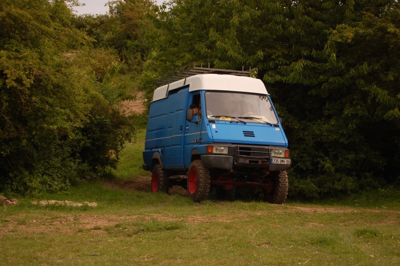

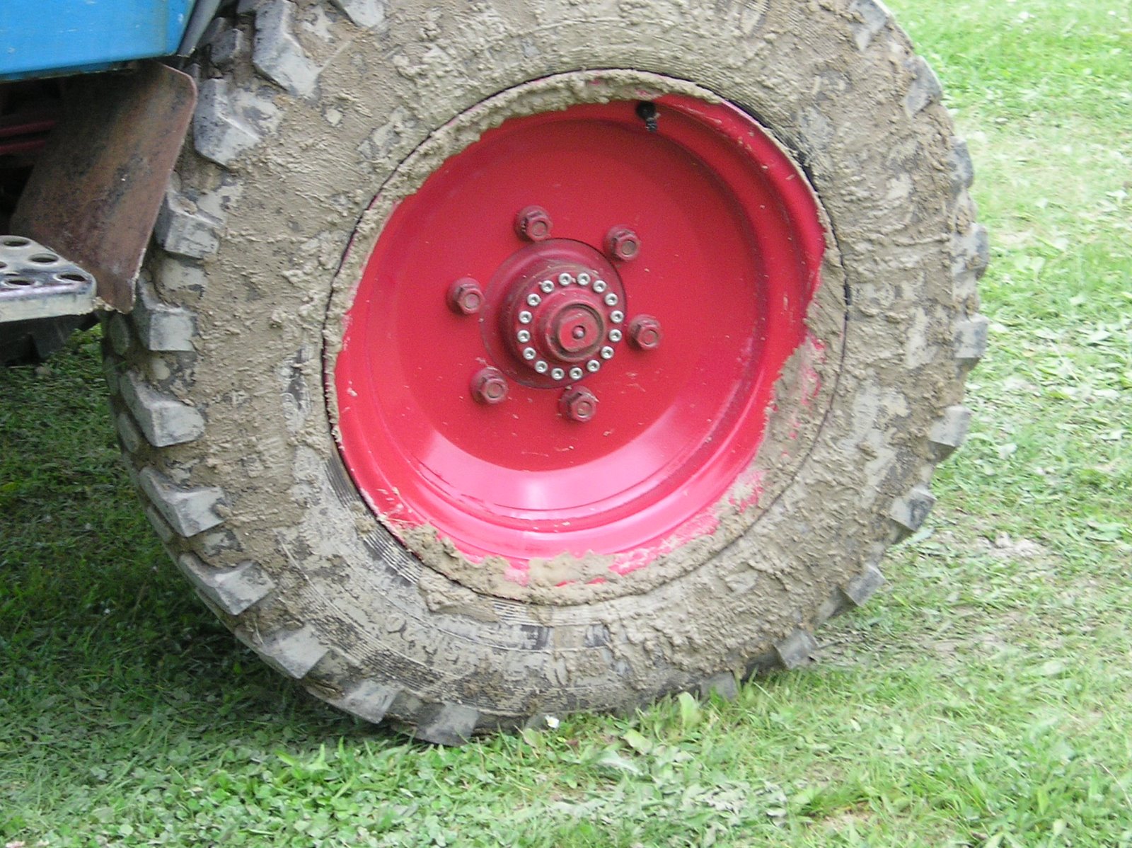

Bernard et Bastien ont depuis quelque temps déjà montés des jantes NATO de TP3 afin de passer au 10.5x20, ils n'ont pas fait de post à ce sujet mais il y a quelques bribes d'infos ça et là sur le forum.
Mais globalement ça donne ça :
Le déport des jantes TP3 est plus important, ce qui donne plus d'assise au B en dévers et un meilleur confort sur route en virages d'après Bastien.
Les ailes arrière du B tombent pile-poil à l'aplomb de ces jantes, la modif est donc parfaitement intégrée c'est discret, par contre à l'avant les ailes sortent moins du coup on voit que les jantes sortent plus qu'elles ne devraient.
Il faut peut-être envisager de les élargir un poil...

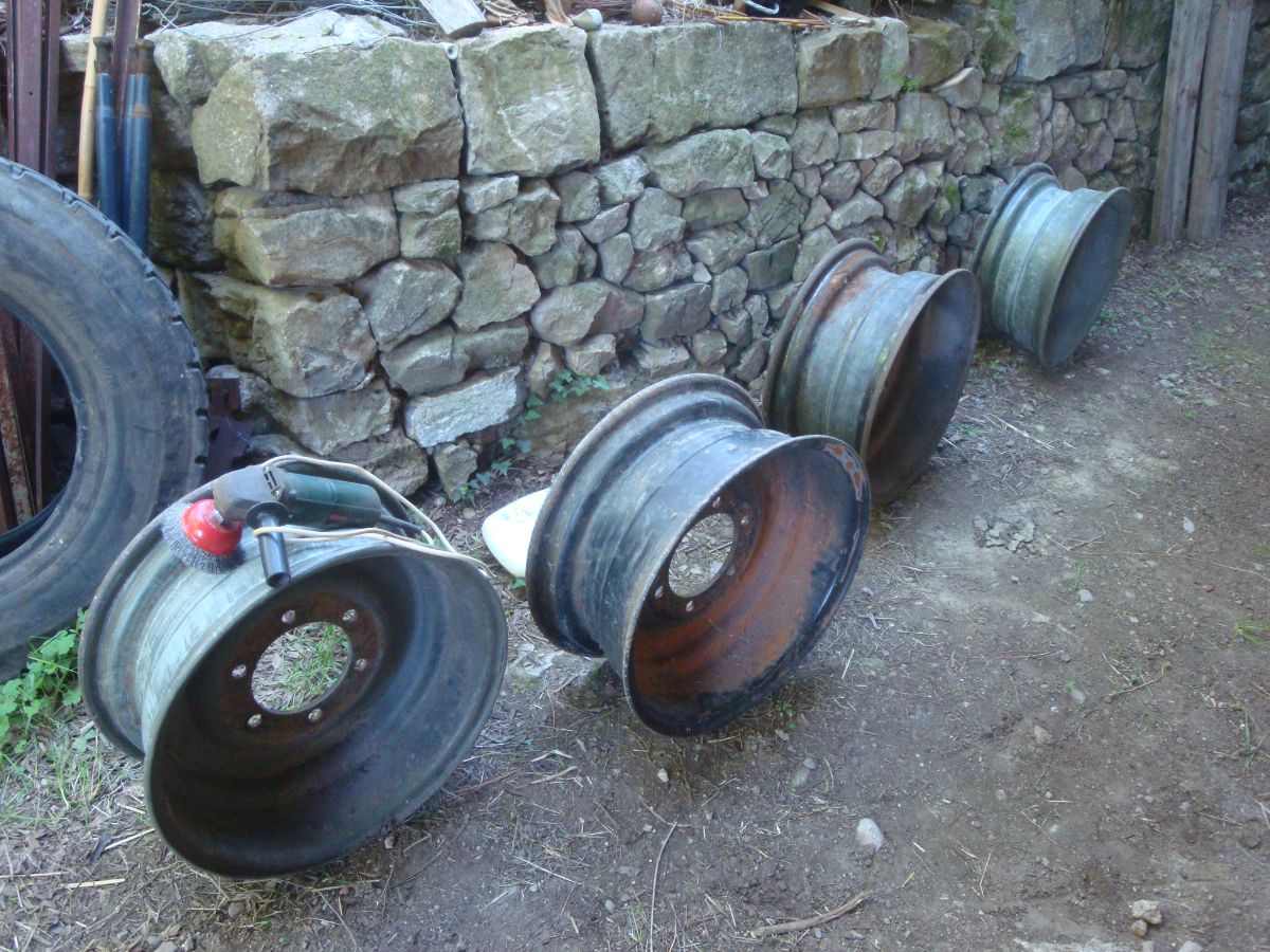

Je suis en train moi aussi de monter ce type de jantes, je les ai trouvées chez Alain Brink, il lui en reste un jeu mais apparemment ça devient assez rare donc si ça vous tente ne laissez pas trop traîner :roll:
Concernant ces jantes :

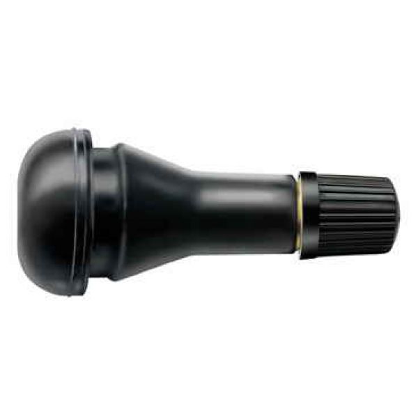

- Elles sont tubeless si on monte des valves qui vont bien
C'est du TR413 ou TR415 je ne sais plus, ça se trouve pour pas cher (j'ai payé 4€ et quelques les 5 chez Point S)

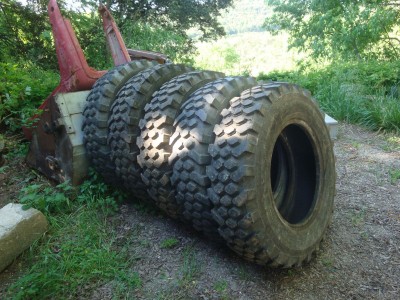

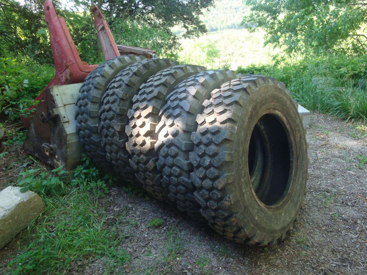

Pour les pneus, il y a du choix : Conti MPT 80, MPT 81, Michelin XL ("MPT" aussi d'ailleurs), Uniroyal T9, etc...
J'ai acheté des mpt 80, et bien autant j'avais pu démonter au démonte-pneu les Michelin XL morts qui étaient sur deux de mes jantes à l'achat, autant les flancs des MPT sont tellement raides que j'ai même pas essayé de les monter moi-même!

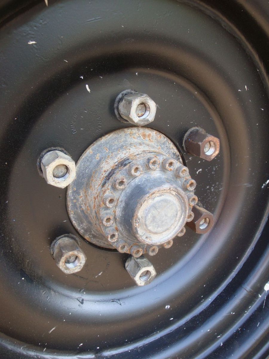

Cet aprèm au moment de monter mes nouvelles roues, petit problème : je me rends compte que les 6 trous des jantes 20' sont chanfreinés... Le centrage de la jante sur le moyeu se fait donc par des écrous coniques... Et évidemment ceux du B sont plats... :roll:
Le trou central a l'air d'avoir la même taille que celui des jantes 16' du B, mais il est en fait à peine plus grand (1mm environ), du coup il ne peut pas centrer correctement les jantes...
Je vais donc chez Cortina à St Lys demain aprèm pour dégotter des écrous qui vont bien.
Cela dit j'ai bien observé les photos du B de Bernard et Bastien, et on dirait bien qu'ils ont remis les écrous plats :

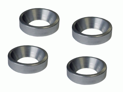

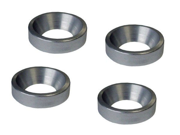

PS : il paraîtrait qu'il existe des rondelles coniques à mettre sous les écrous plats pour que le centrage se fasse, ça parle à quelqu'un ?

en ce qui concerne le trou conique sur les jantes, je te conseille les écrous standard TP3 ... ils permettent un bon blocage sans serrer comme un malade.
En revanche si tu repeins tes jantes, il ne faut pas de peinture dans le cône sinon l'écrou aurait tendance à se desserrer (d'après Daniel Amilhau).

OB1KnoB a écrit :j'ai bien observé les photos du B de Bernard et Bastien, et on dirait bien qu'ils ont remis les écrous plats
J'ai eu Bastien au tél tout à l'heure, il m'a confirmé qu'ils ont remis les écrous plats d'origine, en laissant le moyeu centrer la jante ^^
Gaffe à pas y laisser le filetage de vos goujons, parce que chez moi le moyeu ne suffit pas à faire un centrage correct :roll:
Gaffe aussi à ce que ça ne joue pas et desserre les écrous... m'enfin vous avez déjà fait pas mal de kilomètres comme ça depuis que vous avez monté ces jantes.

OB1KnoB a écrit :PS : il paraîtrait qu'il existe des rondelles coniques à mettre sous les écrous plats pour que le centrage se fasse, ça parle à quelqu'un ?
je reviens là-dessus, les seuls adaptateurs que j'ai trouvés pour l'instant sur le net sont des rondelles pour adapter des écrous coniques sur des jantes non chanfreinées. Exactement l'inverse quoi :mrgreen:
Ce sera plus simple de trouver directement des écrous coniques.
Sinon, quelques précisions concernant les jantes 20' compatibles B, pour les ponts Hurth on a donc celles des TP3 20' :
Et c'est à vérifier mais peut-être que celles de Brimont Brutt iraient aussi :
PS : Les jantes de Brutt ont moins de déport que celles de TP3

Si tes valves sont spécifiques et vu le prix, je ne peux que te conseiller d'en avoir une ou quelques-unes de réserve.
Dans le terrain (pire dans le sable) les valves sont assez/très sollicitées. Une valve qui fuit, pire, arrachée et t'es dans la mouize. (vécu)
Pour ma part j'ai commandé un modèle renforcé (tout métallique), yapluka les monter à l'occasion... :roll:
Et si tes jantes supportent une chambre à air, ça mange pas de pain d'en avoir une dans le camion.

Yep j'ai bien l'intention d'avoir quelques valves en rab dans la boite à gants (vu que j'ai pas de gants ^^), mais là au garage ils ne voulaient pas m'en vendre plus car il ne leur en resterait plus pour travailler après :roll:
Je ne connaissais pas les "métal", je ferai une petite recherche sur le net à l'occasion.
Par contre je prévoyais d'en avoir en rab en cas d'arrachement contre une grosse branche ou pierre, mais en quoi le fait d'être dans le sable les sollicite plus ? Dégonflages/gonflages répétés ?
En regardant les "tout-métal" sur ta photo par contre je pense que ça n'irait peut-être pas car le joint est vraiment tout petit et doit bien jointer uniquement si le trou dans la jante est complètement plat, sur mes nouvelles jantes le trou est un poil bombé.
Sinon j'ai bien entendu de la chambre à air en plus dans le camion, comme tu dis c'est parfait en "2ème roue de secours", pas cher et pas lourd. J'avais déjà ça dans le camion avec les 900x16 :wink:

OB1KnoB a écrit :Par contre je prévoyais d'en avoir en rab en cas d'arrachement contre une grosse branche ou pierre, mais en quoi le fait d'être dans le sable les sollicite plus
Voui la grosse branche ou la pierre, c'est pas de bol et c'est rare.
Par contre dans les bourbiers ou dans le sable quand la est bien plantée, la valve "plie" à chaque tour de roue dans la mélasse. Elle fatigue à la longue, craquelle ou pète d'un coup si pas toute fraiche.
Les tout métal sont à la base pour les camping car qui ont de fortes charges et des pneus renforcés. On en trouve qui supportent jusqu'à 10 bar. Nous on s'en fout par contre le fait qu'elles soient rigides c'est bon :)
Les photos trouvées en vitesse sur le net c'est pas le meilleur exemple...
V'là, j'ai retrouvé d'ou viennent les miennes:
http://www.tiremoni.ch/kurze-metallvent ... -p-99.html

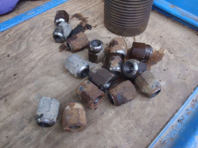

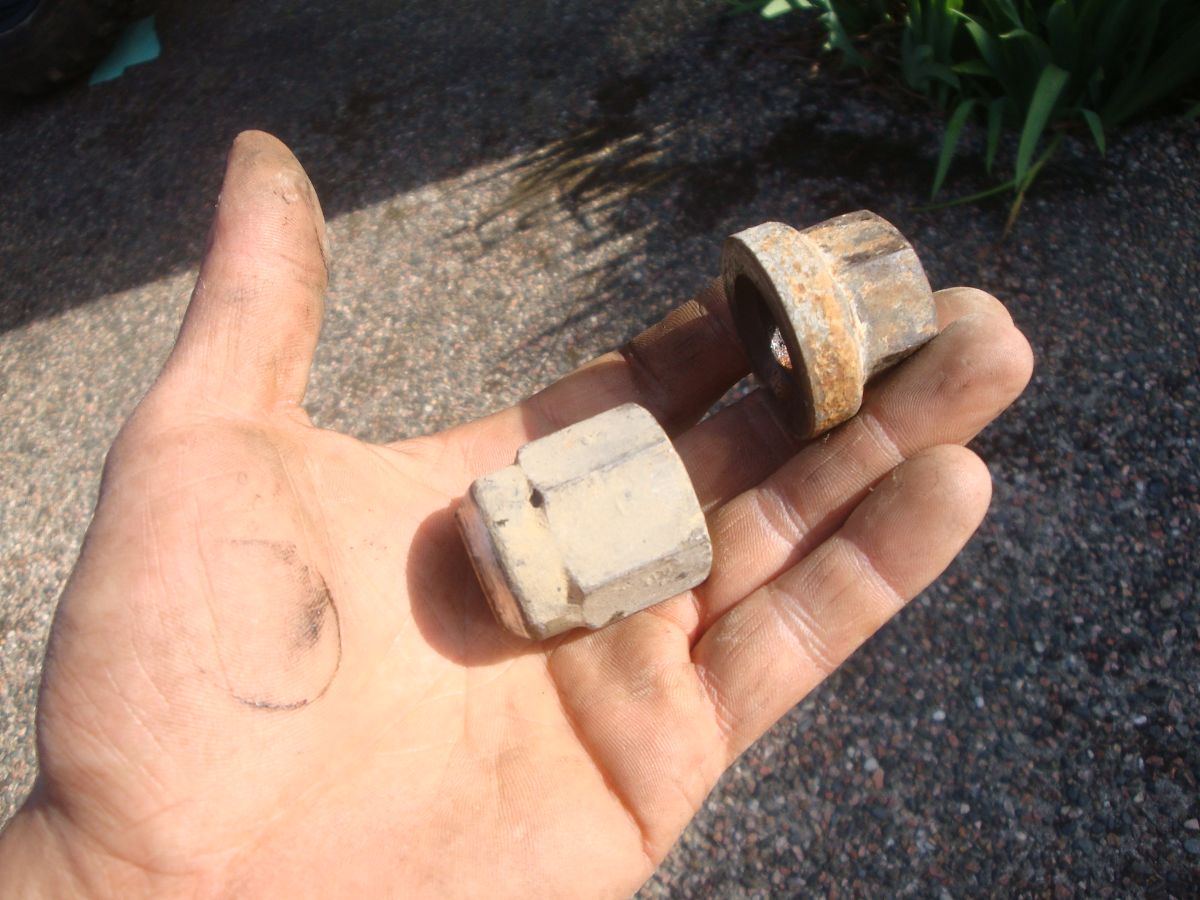

Ok donc pour les écrous de roues j'ai trouvé ça :
Ils sont un peu plus longs que ceux d'origine, je les recouperai à l'occasion
Il proviennent d'un Galion d'après le papé
Renault Galion
Renault Galion

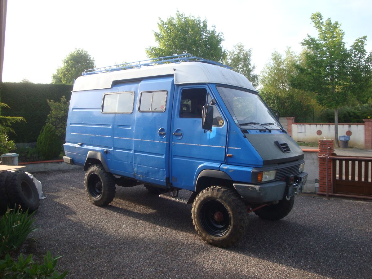

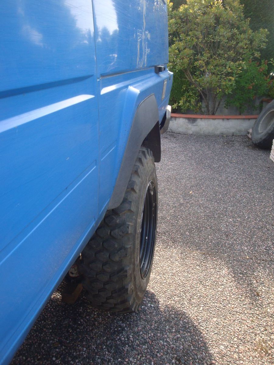

Maintenant mes jantes sont bien centrées, je n'ai aucune vibration due à un excentrage de roue.

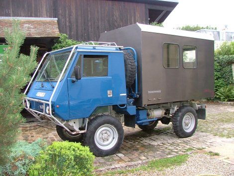

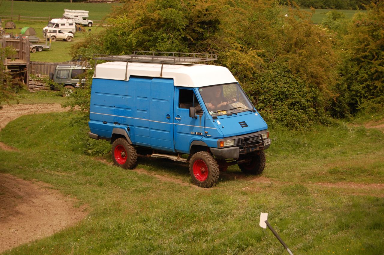

Après un essai routier je confirme ce que dit Bastien, l'élargissement de la voie améliore le confort routier.

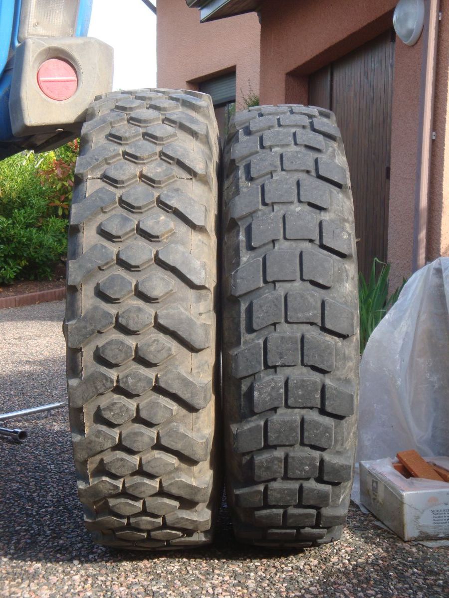

Allez puisque vous êtes sages quelques photos :
les nouveaux, coniques, et les anciens, plats
10.5x20 vs 900x16
10.5x20 vs 900x16
déport d'origine
déport d'origine
nouveau déport
nouveau déport
900x16
900x16
10.5x20
10.5x20

YES "O to the B" you pimped your riiiiiide!

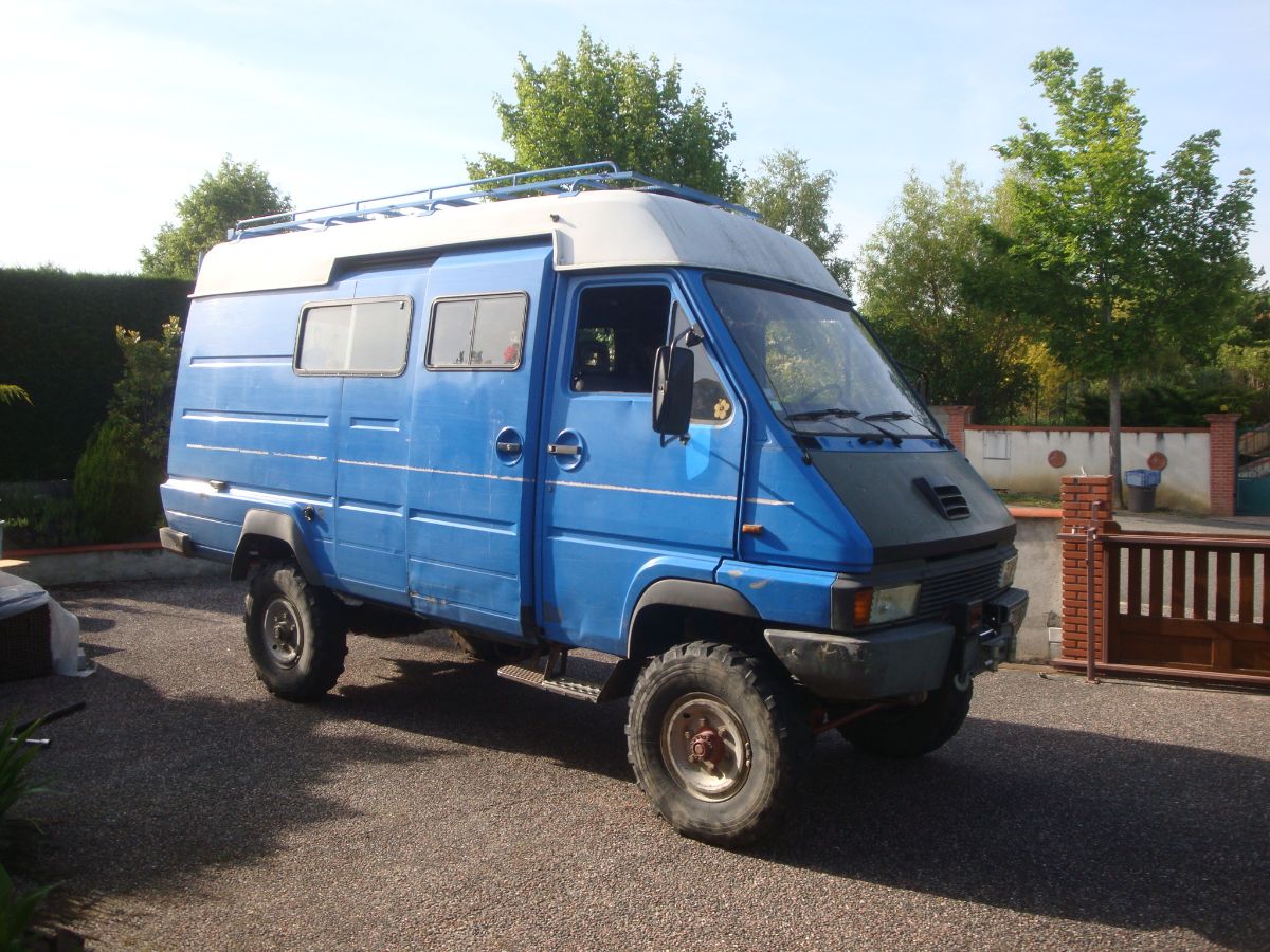

Làààà, maintenant ça à une gueule correcte, fini les route de trottinette, On a monté des jantes giovann.. euh... tp3 qui claque!
Une peinture qui glisse et tu peux attaquer la découpe des passages de roues avant maintenant (jamais d'en l'ordre, z'avez remarqué?)
Parce que là on a l'impression que ça va toucher de partout devant...
+22 pour les coniques, (tes efforts seront récompensé mon brave). Mais c'est bien le même cône que tes jantes hein?
Et puis encore une question, est-ce bien nécessaire de les couper :? ? Après quid de la résistance.... et puis faut le faire bien, couper droit, re-filter, passer un coup de mèche conique en fin de filet, sortir le tour et refaire le chanfrein....
Un bon coup de noir ne serait-ce pas mieux (et suffisant?)
En tout cas bravo pour le boulot (si si, les jantes à la brosse, je relve) et pour la gueule que ça lui donne! (le vert ça lui va si bien, un dirait un nouveau camion :mrgreen: :| fouet :arrow: )
Et si j'étais mazo, je dirais presque: "beau boulot", on dirait un Dur..... :mrgreen: :lol:

Je le dis comme je le pense, ce n'est pas très beau. Probablement d'une efficacité redoutable mais l'esthétisme ne me sied pas.

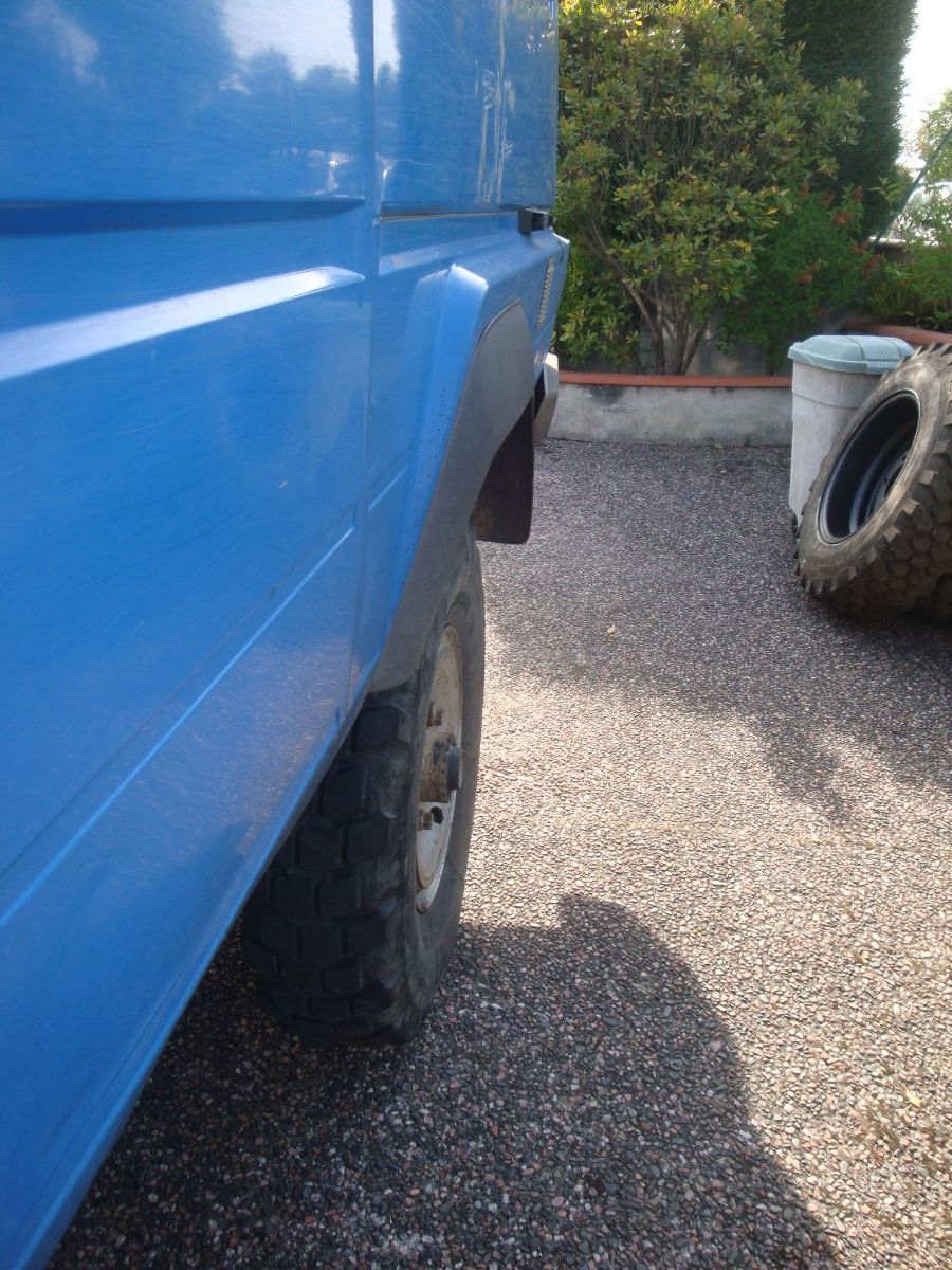

Dim ou OB1 Tu as testé en croisement de pont si les pneus touchent la caisse à l'avant ?
Je te rappelle que j'ai mis des buttés qui limitent le débattement en attendant une transformation plus correcte :wink:
Messages : 5902
Re: Jantes 20'
Salut Bernard,
Alors pour toucher ça touche, à l'avant comme à l'arrière :mrgreen:
Je prépare un petit topo là-dessus d'ici les p'tits gros, je vais essayer de régler ça avant.
Pour l'instant même sur route ça frotte par moments... Pour l'arrière j'étais chargé donc ça rapproche l'essieu de la caisse, mais ça donne plus de ballant aussi, la suspension s'écrase plus. Bastien m'a dit que chez vous ça ne touche pas, c'est certainement parce que vous avez 4 lames et moi 3 à l'arrière.
Une simple découpe des garde-boue à un endroit semble suffire, mais il faut que je teste mieux le croisement de ponts pour en être certain.

<mode vieux=ON>
méfie-toi des frottements qui cisaillent !
Lors d'une sortie, un copain qui a monté les mêmes jantes (et pneus ?) en 20' sur son TP3 les a bien abîmés (à l'arrière) lors de croisement de pont TRÉS appuyés... une pièce métallique venait frotter sur la bande de roulement !
Je sais que tu n'es pas du genre à vouloir faire exécuter des figures acrobatiques à ton B ( :lol: ) mais on se laisse parfois embarquer dans des passages :shock:
<mode vieux=OFF>
Bonne bourre :mrgreen:

Par contre je vais essayer de faire des modifs réversibles si j'ai le temps, parce que j'ai toujours l'intention d'essayer une jante de Brutt car un peu moins de déport m'irait bien, et des jantes qui ont un peu moins de déport devraient moins frotter...
Pour l'instant en braquant dans un sens ou dans l'autre alors que la roue monte dans le passage de roue ça frotte contre le pare-choc ou contre le marche pied, tous deux en ferraille, c'est pas top...
Je n'ai pas remis le B en situation de croisement de ponts depuis que j'ai monté ces jantes, mais quand je revois ça :
(croisement en 900x16)
Je me dis qu'il va falloir pas mal bricoler pour que ça puisse croiser tranquillement sans frotter, la roue avant passait à l'intérieur du garde-boue, et maintenant avec le nouveau déport elle ne peut plus :roll:
C'est pas encore gagné tout ça...
