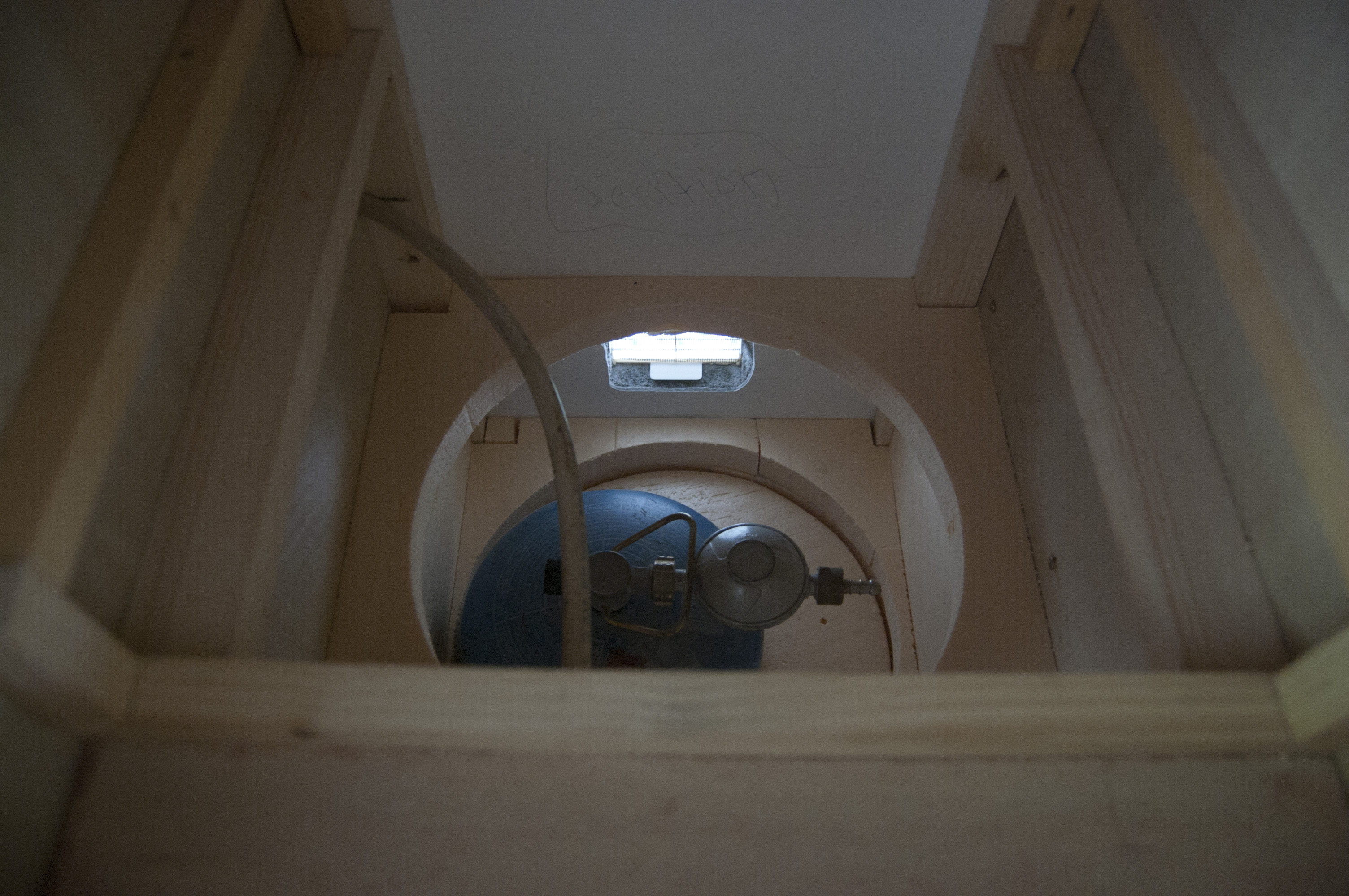

Alors Denis : ayé les aérations frigo et gaz sont opérationnelles.
New-one : voui en mode fermé tout est calé (polystyrène) et verrouillé (goupilles et autres verrous).
J-loo : ouep le polystyrène trop facile ça se coupe au cutter et pis ça se colle bien à la colle à bois ! et pis c'est léger !
SyL.

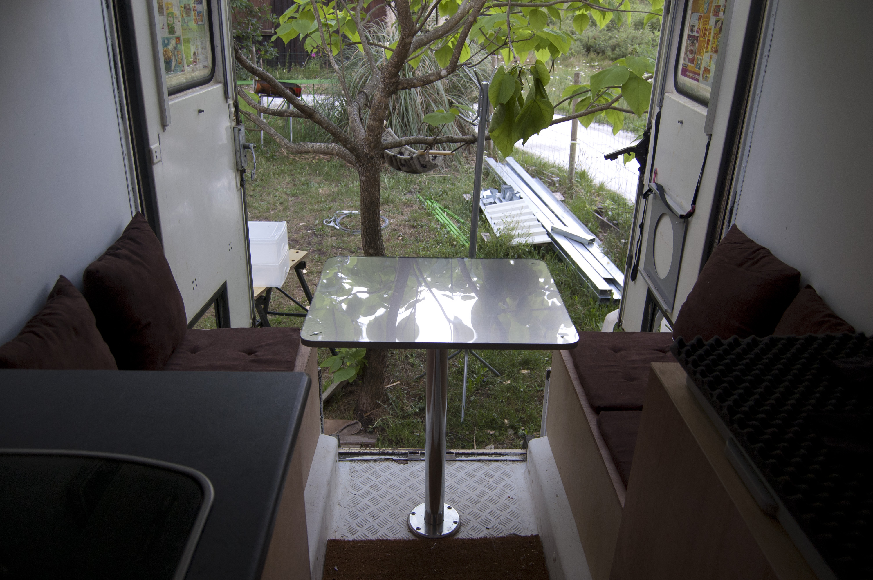

Et comme vous êtes zentils voici la suite en images :
l'aération du gaz

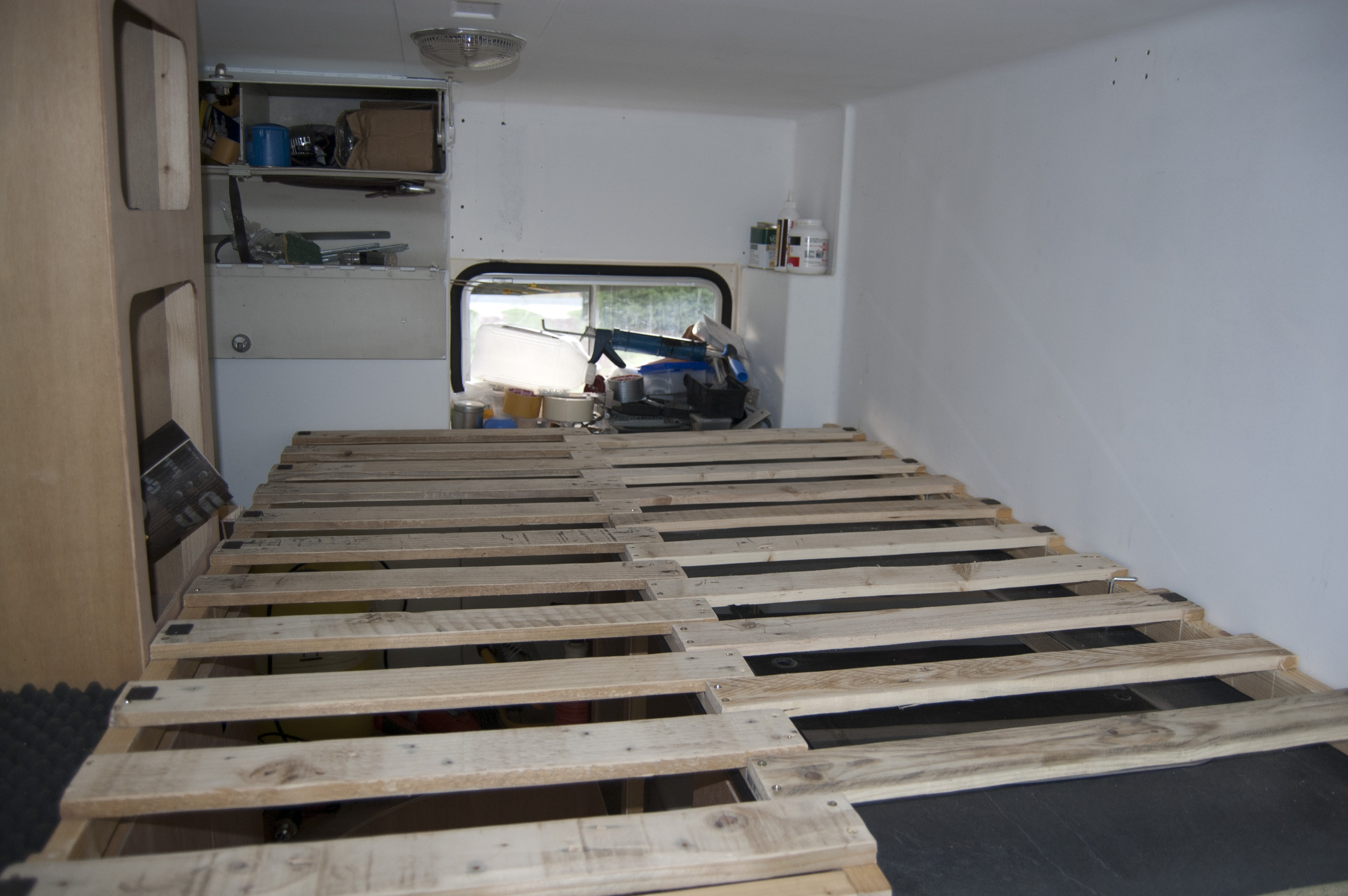

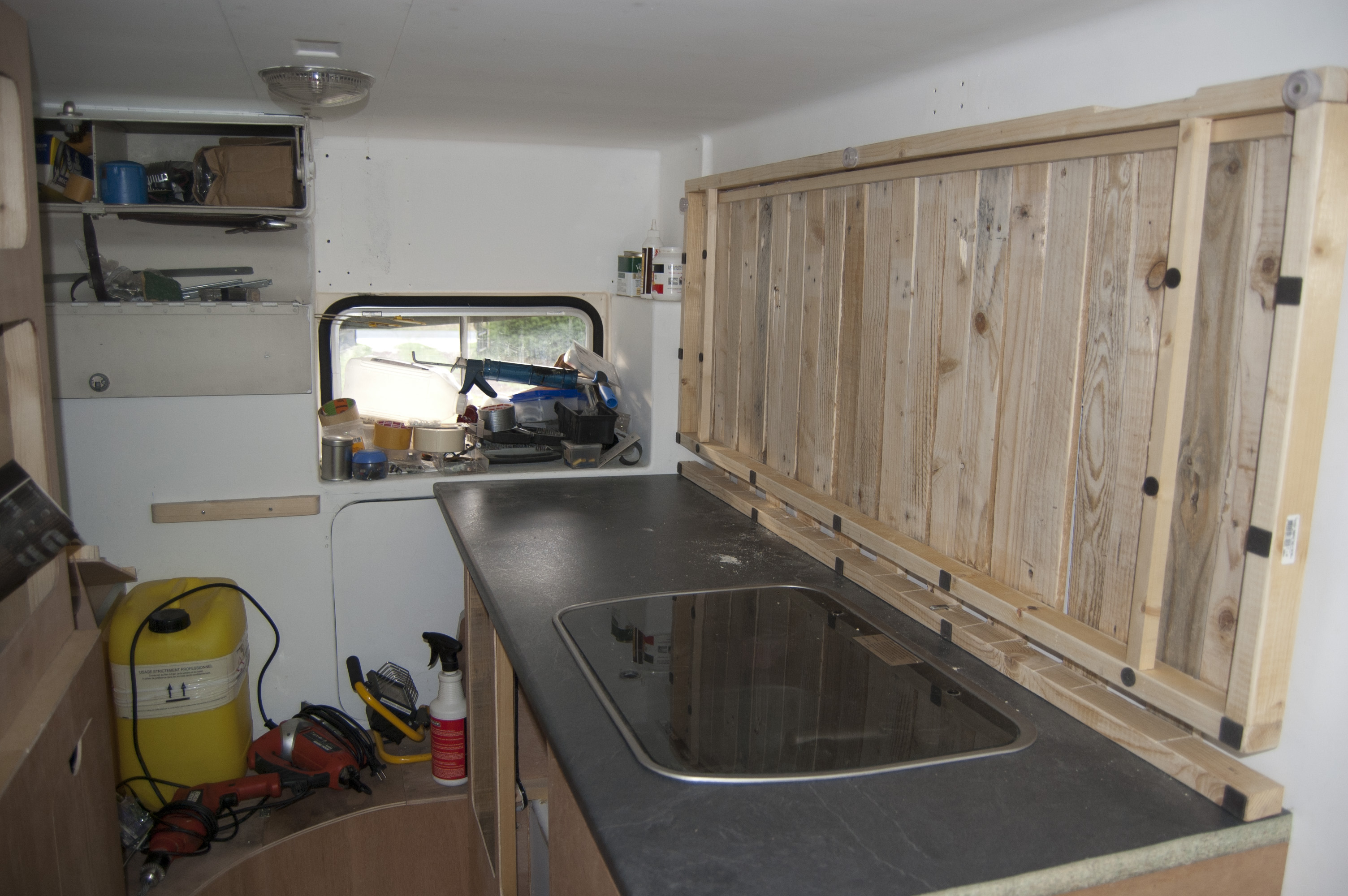

le sommier rangé
le sommier à plat
le sommier déplié

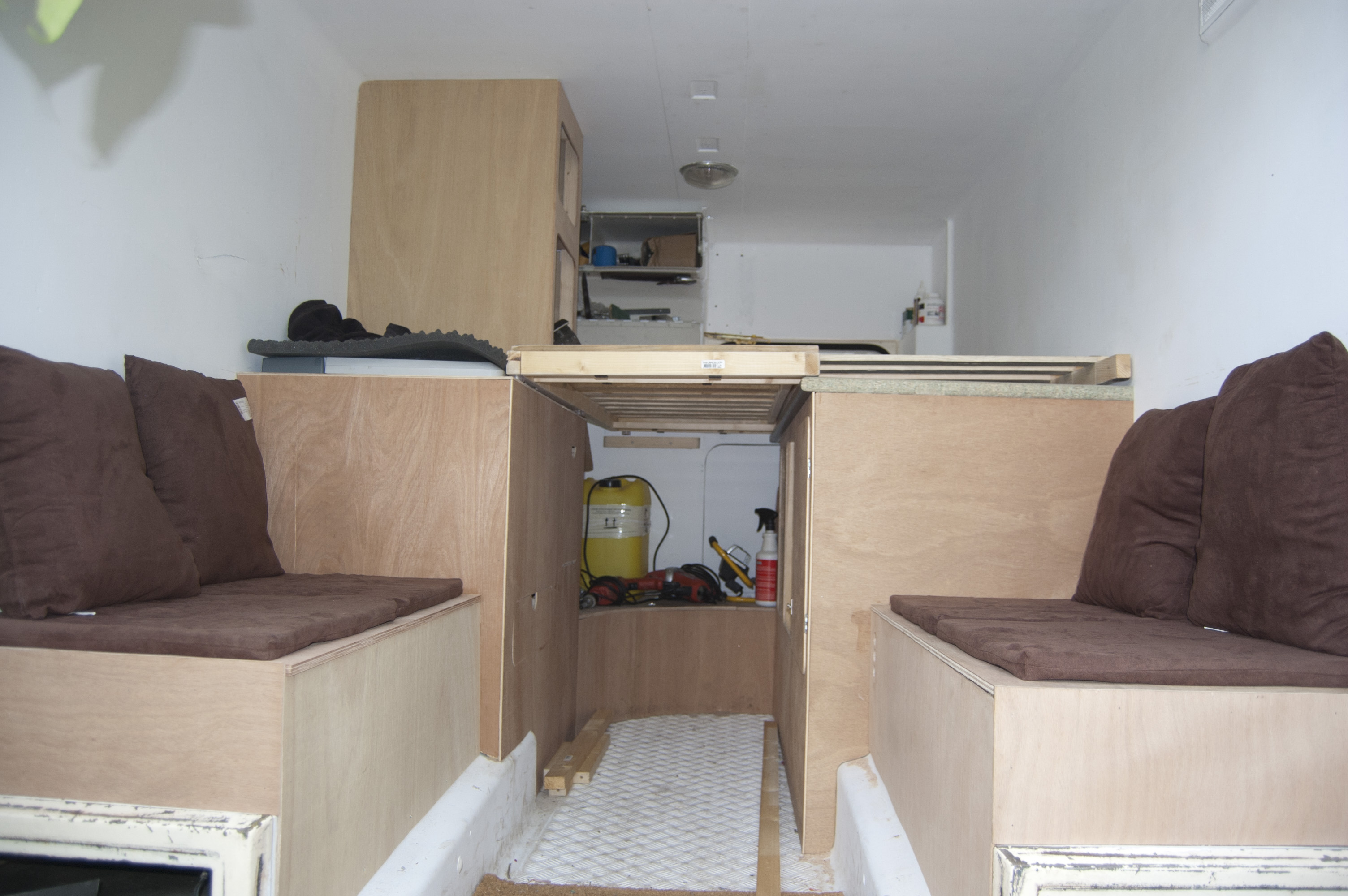

avec de la place en dessous pour gros chien

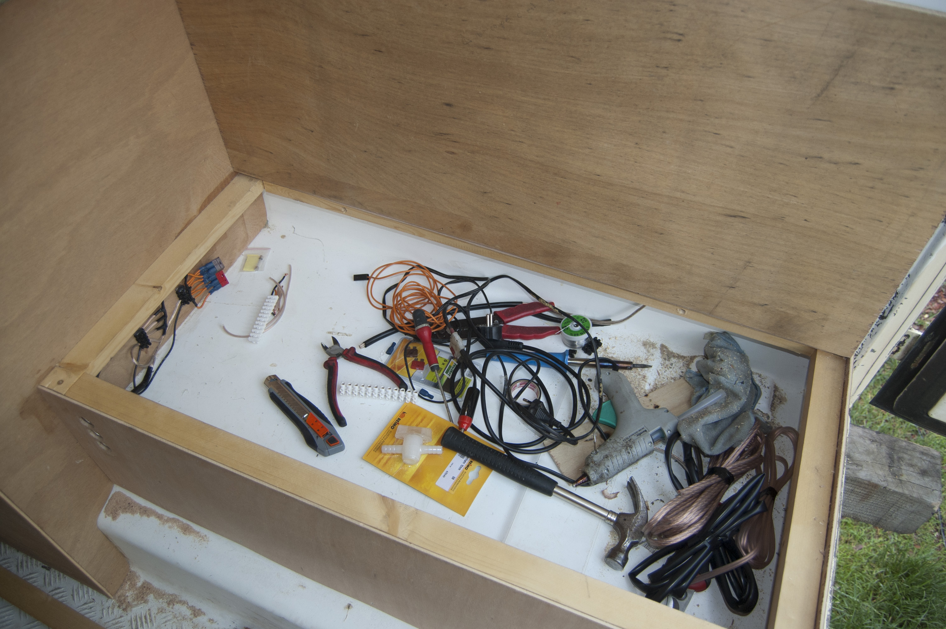

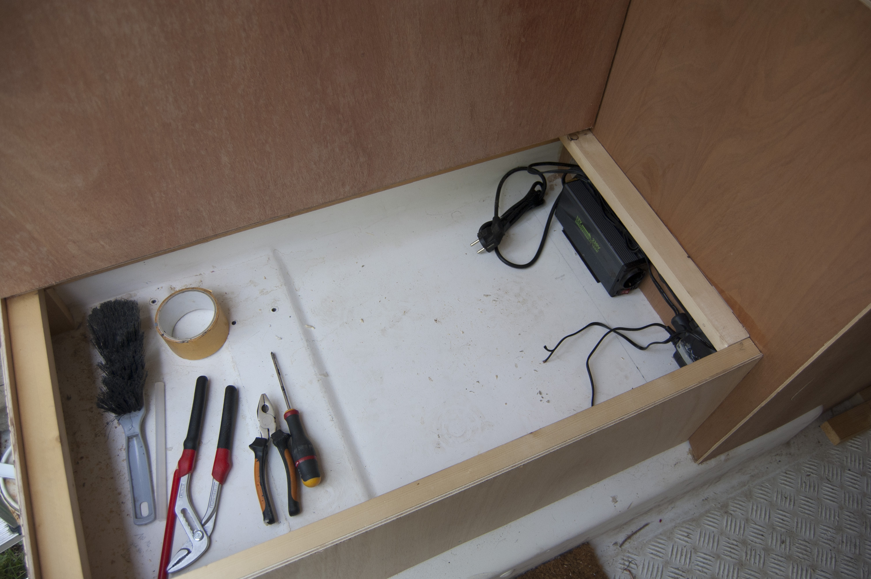

des coffres de rangement (pour chaises pliantes) dans lesquels Franck a avancé niveau électricité

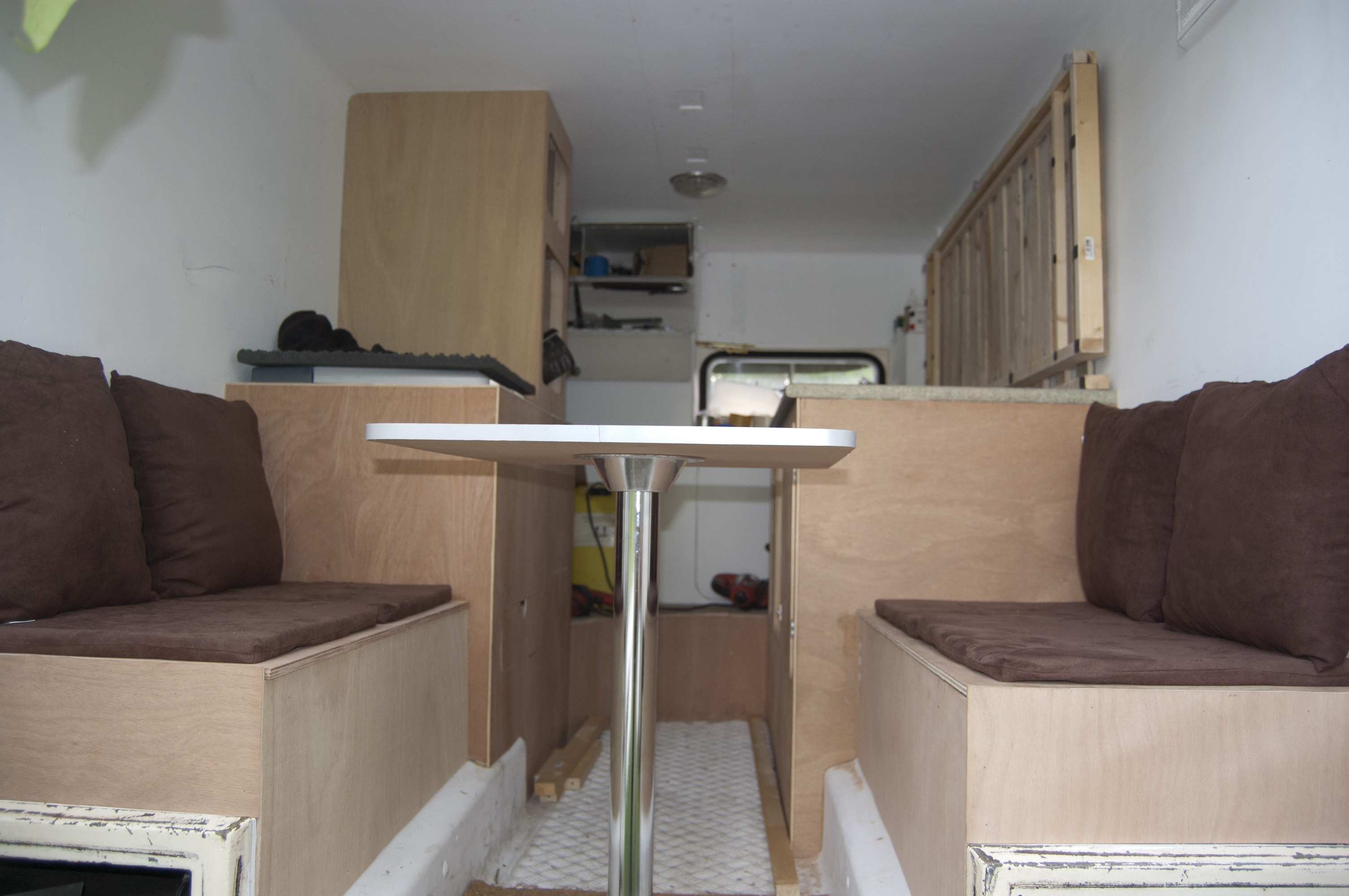

petit coin repas-salon-détente (plateau de table fait maison)
et pendant ce temps là...
c'est tout...pour le moment...
SyL.
