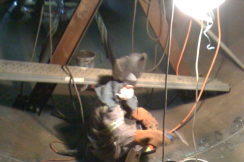

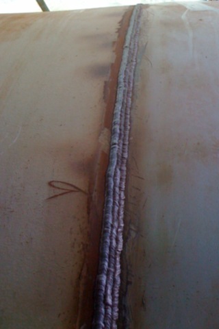

sinon moi je suis soudeur TIG et ARC dans les sites genre (pétrole ,chimie ,nucléaire)en intérim depuis toujours y a du taf,des opportunitées et surtout un peu plus de liberté,après chacun voit midi a sa porte et heureusement.
petite photo d un chantier sympa
mission en nouvelle caledonie pipe de 4m de diam, (ultrasons)

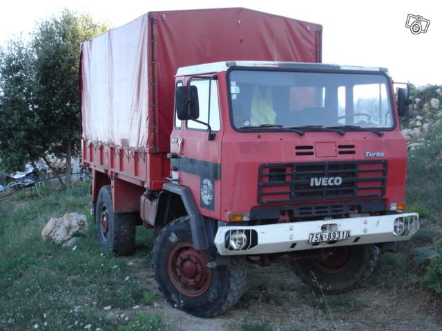

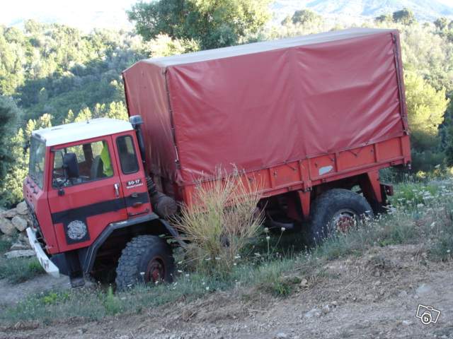

salut a tous ,hier etait un grand jour pour nous!
suis allé voir et essayer mon nvx cams avec new one,il est trop top et super sain(donc bien sur je l ai pris! :D :D :D
il ronronne a merveille ,suis trop fan.donc nous voila ,on debarque dans la famille des gros! :wink: encore bcp bcp de taf mais quel bonheur!!!!!
Bon vous l avez sûrement tous vu sur le bon coin,et ben maintenant il est a nous! :lol:
le pti nouveau de la famille
voila aller a bientôt pour la suite!

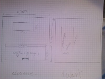

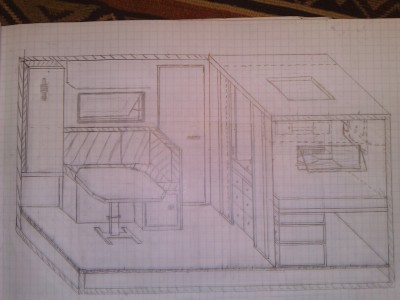

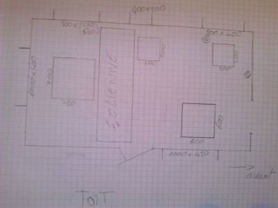

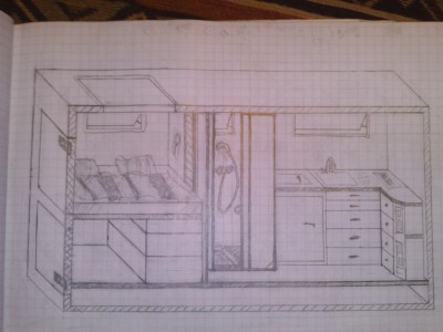

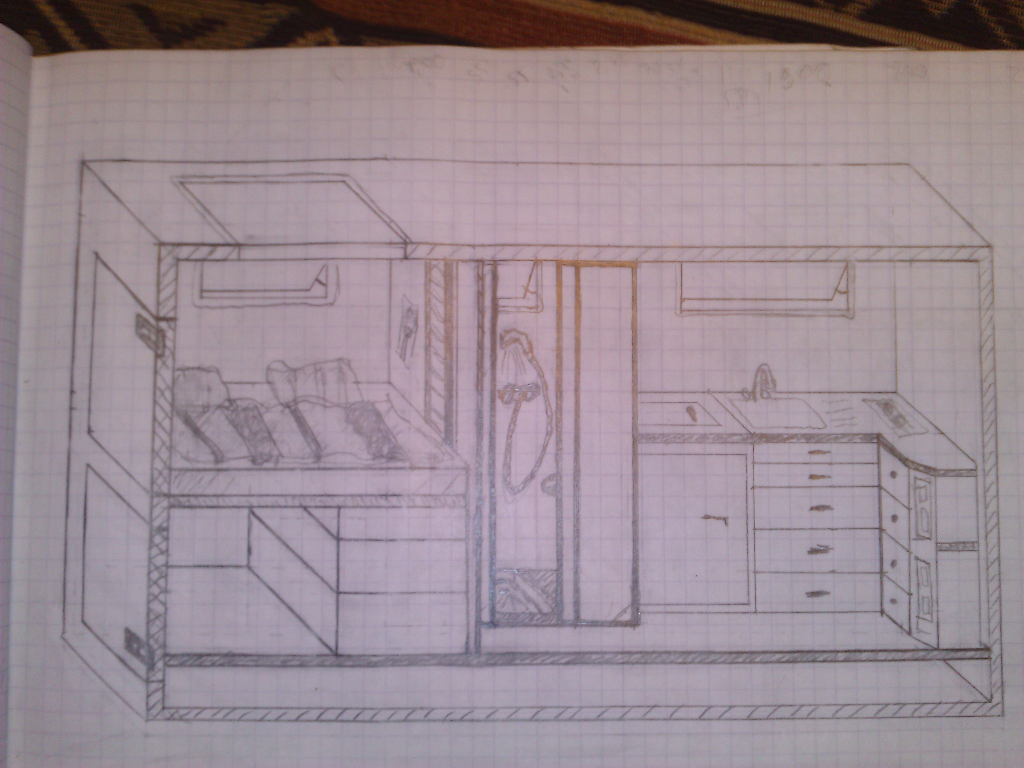

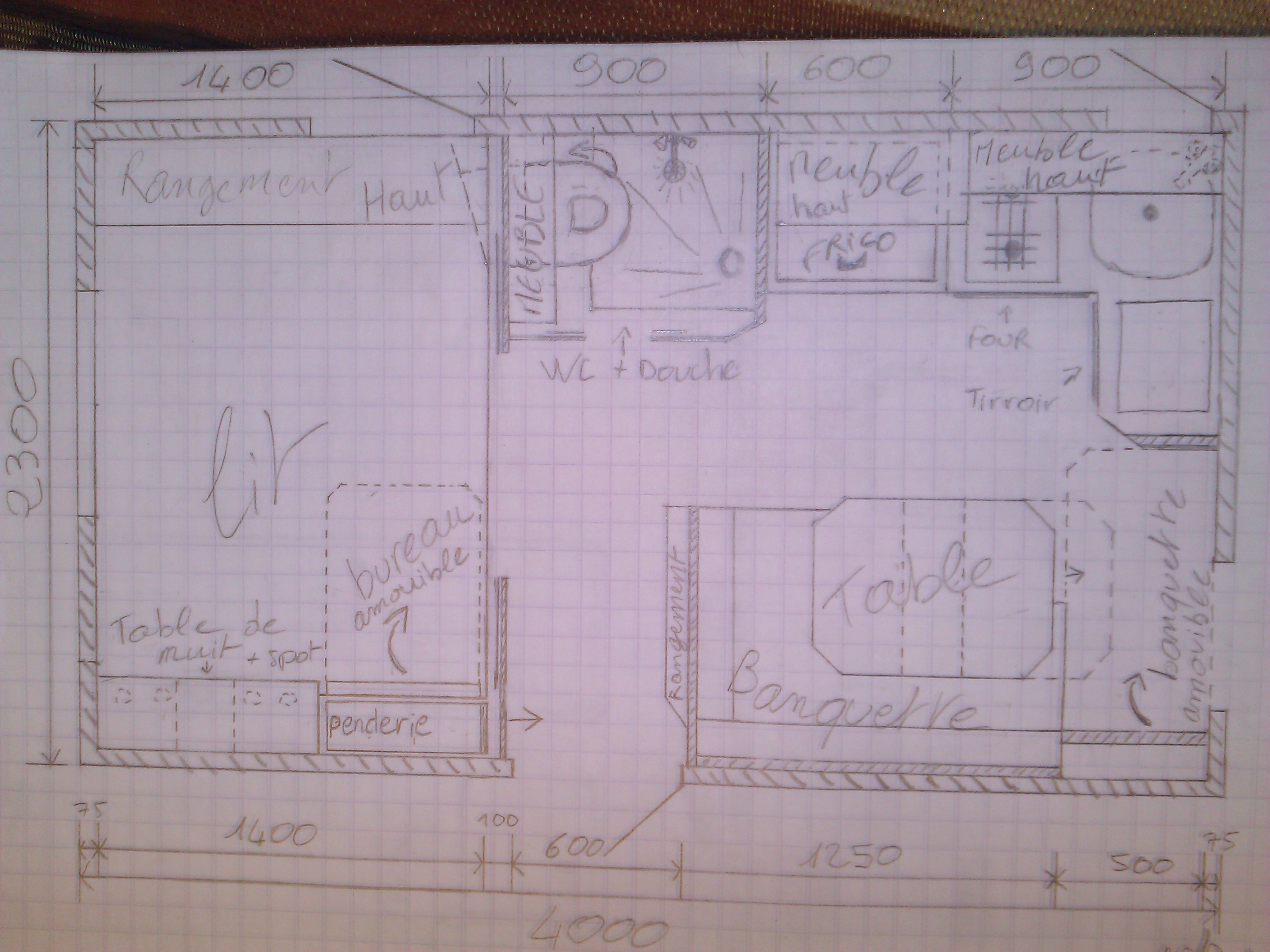

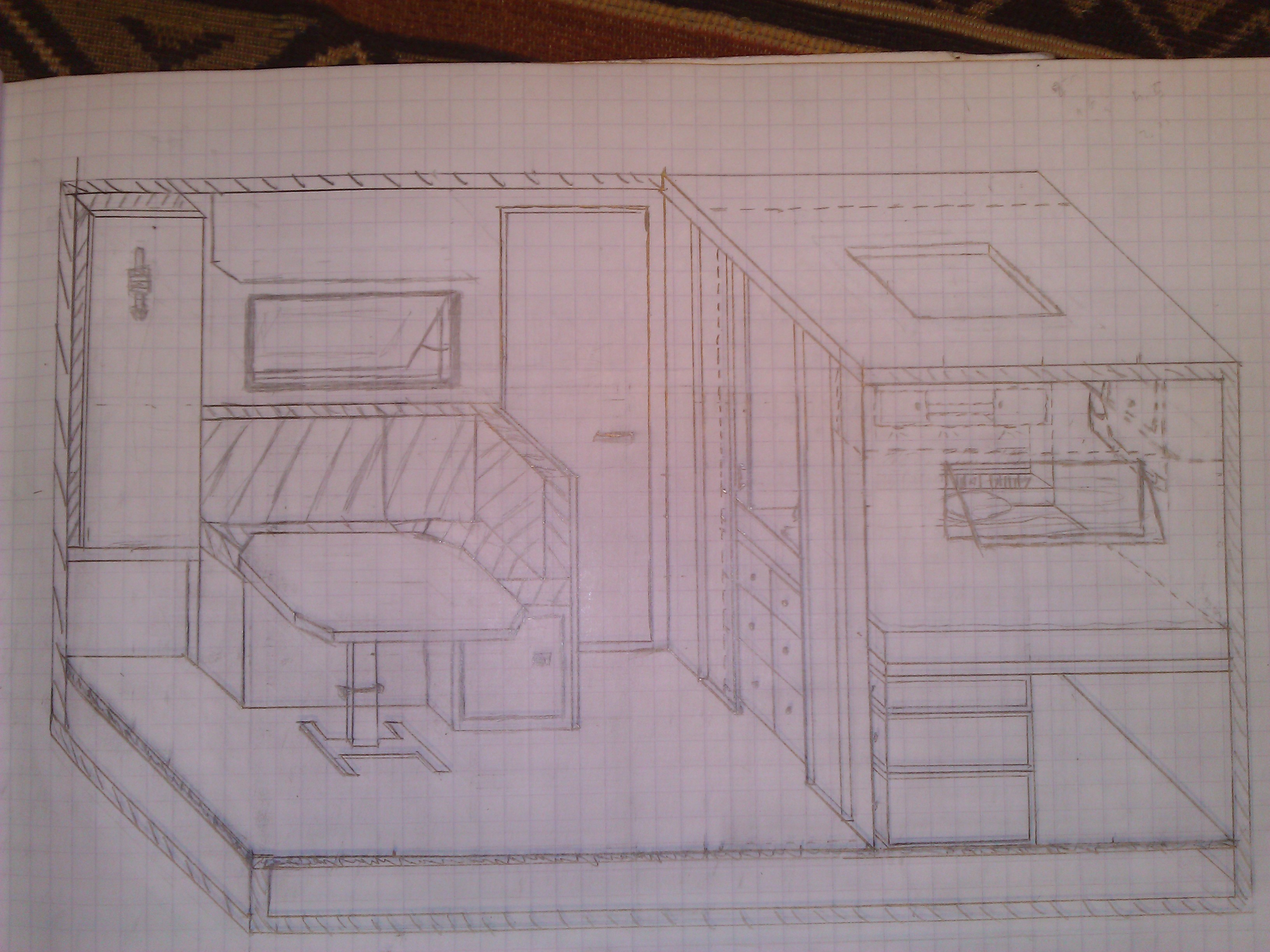

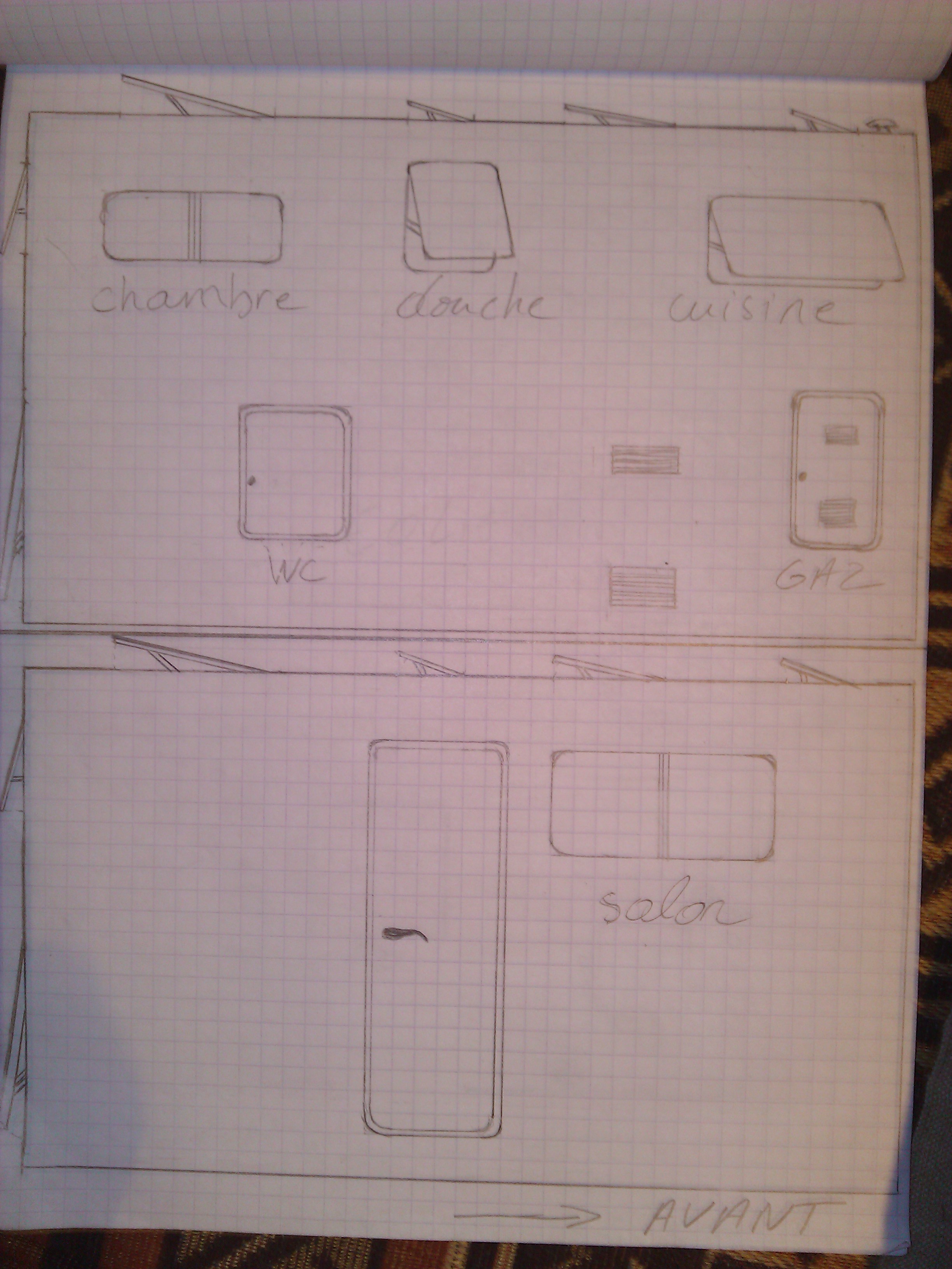

salut tout le monde ,alors voila les idees pour la caisse
cellule isotherme , epaisseur panneau a definir , L :4m (si j y arrive) x l :2m30 x H :2m20
je mets les premiers plans de la cellule et n hestiez pas a me donner votre opinion
merci a pluche :D :D :D
vue d ensemble
vue d ensemble
salon
salon
cuisine + sdb
cuisine + sdb
cote ext
cote ext
toit
toit
avant et arriere
avant et arriere
voilou
et merci de m aider a les ameliorer :D :D

Que compte tu utiliser comme matériaux pour faire ta cellule proprement dit , je suis moi même soudeur arc mig avec formation TIG et je pensais en faire une pour mon tp mais avant de me lancer j'epluche toute les possibilités pour m'éviter une co---rie d'autant plus que question poids faut se la jouer juste avec un 3t500

salut yogi bear ,
ben pour la caisse ,je me casse pas trop la tête et vu qu on veut se faire des pays froid ,je vais prendre une frigo
mais c est vrai que j ai pas du tout la même problématiques que toi au niveau du poids .
tu veux fabriquer une caisse pour ton cams ou réparer ce qu il y a déjà dessus?'caisse ou tolé)
si c est pour se fabriquer une caisse en metaux je dirais l alu apparemment ça doit être le plus résistant pour le poids mais perso c est pas ce que je préfère souder :D
sinon p être de la tôle fine soudé au tig (déformation?)et quelques renfort?
faut comparer le poid alu et acier sachant que la tôle alu devra être plus épais que l acier
et tu peu encore te faire une armature avec de la cornière et des panneaux sandwich pour les parois,y a des post ou on voit des gars se fabriquer leur caisse comme ça
tout dépend des matériaux que tu veux employer , du budget que tu as ,si tu veux partir de neuf ou des matériaux de recup
il faudrait que tu m explique un peu plus en détail ton projet
mais si j peu t aider pas de prob
a plus :wink:
