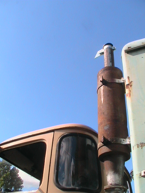

pour ce qui est de l'échappement j'étais un peu coincé par manque de place de plus il y a aussi l'admission qui passe par là
j'ai finalement trouvé la solution en retournant la sortie de turbo vers le haut (il a quand même fallu y aller au chalumeau pour défaire les écrous ) j'ai soudé ma ligne souple reste plus qu'a fixer le pot sur la caisse demain

j'ai fait un essai c'est pas trop bruyant ca va le pot est assez haut par rapport a la cabine , de plus je vais rallonger un peu la sortie du pot avec un clapet anti pluie au bout ca gagnera encore en bruit ....

Joli! Mais méfie toi de ces tuyaux flexibles, z'ont tendances à rouiller et à se pourir rapidement.
Mais bon, si t'en as du pas cher sous la main, mais jd crois me souvenir que neuf ça valait son prix!
As-tu monté ton "silencieux" (si s'en est un ) sur silent blocks? Ça évitera des vibrations désagréables!
+1 pour le clapet anti pluie. Ça a malheureusement disparu sur les camions récent (corrosion?) et c'est bien dommage! C'est la classe!! (avec les flammes! )
Re: les trm et un turbo ...
pour le prix 60 e les 2 mètre en neuf ! a ce prix je n'avais pas envie de m'embêter
mais tu a raison c'est pas terrible en général ... mais comme il est a l'abris de l'eau ,de la boue il devrais tenir un peu tout de même...
pour le silencieux non il est pas encore sur slent bloc je le ferais si j'ai le temps mais avec le tuyau flexible pas trop de vibration ...
pour le clapet je vais devoir le fabriquer sans doute ! comme tu dit ca ne se trouve pas facilement...

C'est sur qu'avec le tube flexible c'est facile et ça te laisse le temps et la possibilité de tester diverses solutions!
Joli le site des tracteurs.... Aaah les joli clapêts!!
As-tu essayé l'echappe sans le silancieux?
Avec le turbo c'est pas franchement plus bruyant normalement... Et l'idée d'un bo tube inox en échappe libre, mais ça me parle (la solution que j'ai choisie).
Si tu cherches encore de la puissance, enfin du couple, tu peux encore réfléchir à un pot de détente (hé oui, un peu comme sur le deux temps) en gros, pour ceux qui connaissent pas, une chambre où les gaz peuvent se détendre en créant un effet venturi (non c'est pas le terme) bref accélérant les gaz et "vidant" les cylindres, d'ou moins d'effort par le piston en travail pour vider les gaz des autres donc meilleur rendement.
Le turbo "prend" aussi plus vite, ce qui c'est vraiment ressentit chez moi, meilleurs reprises surtout avec la boite auto qui a besoin de mouliner.
Facile à faire vu tes compétances et tout bénèf.
Après polissage des admissions et des soupapes, allégement du vilbrequin et équilibrage, etc...

C'est vrai que sur un turbo D le silencieux c'est une option !
J'ai eu pendant longtemps une 205TD "légerement" optimisée avec un (gros) pot inox sans silencieux pas vraiment plus bruyant qu'avec....
.... Sauf le souffle/sifflement du turbo qu'on entends bien plus !!!! orcH
