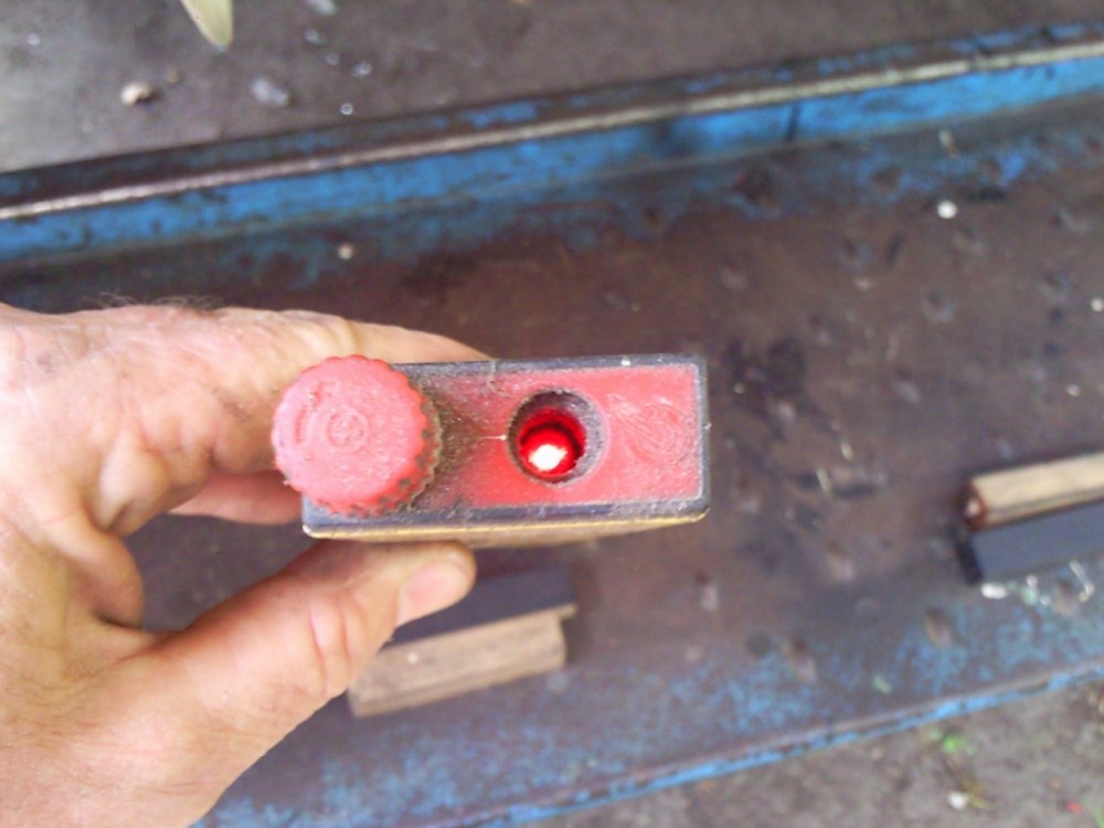

la visée laser permet de projeter loin la mesure...augmentant ainsi la précision!
Voilà le niveau équipé de ses cales qui appuieront juste sur la jante

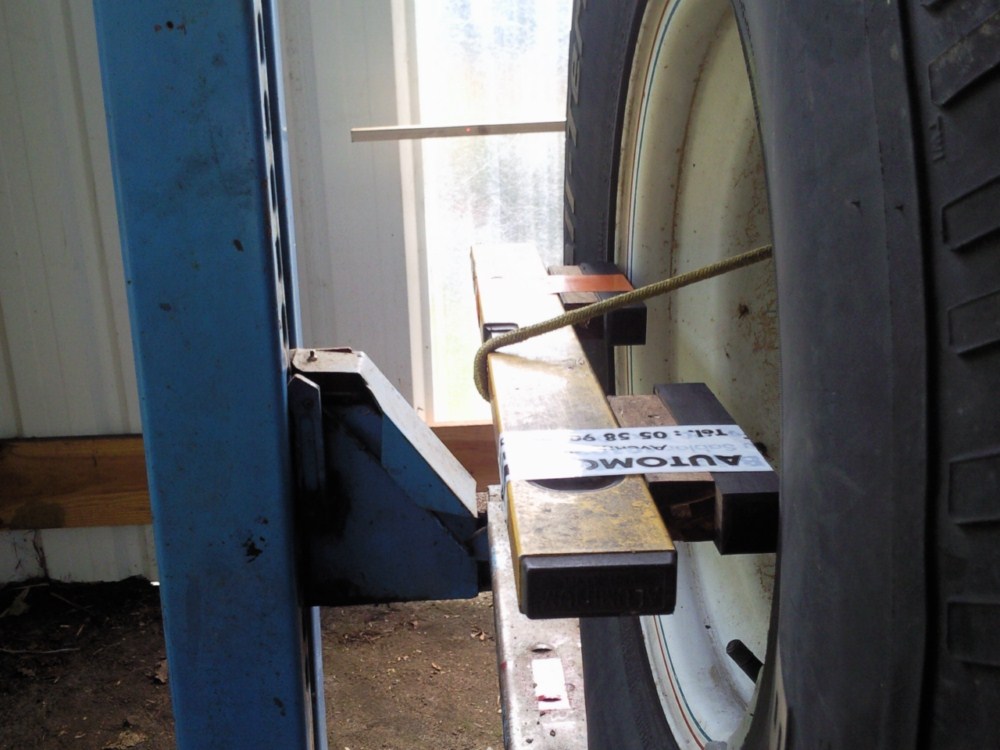

la fixation sur la roue avec un sandow, permet de travailler seul
