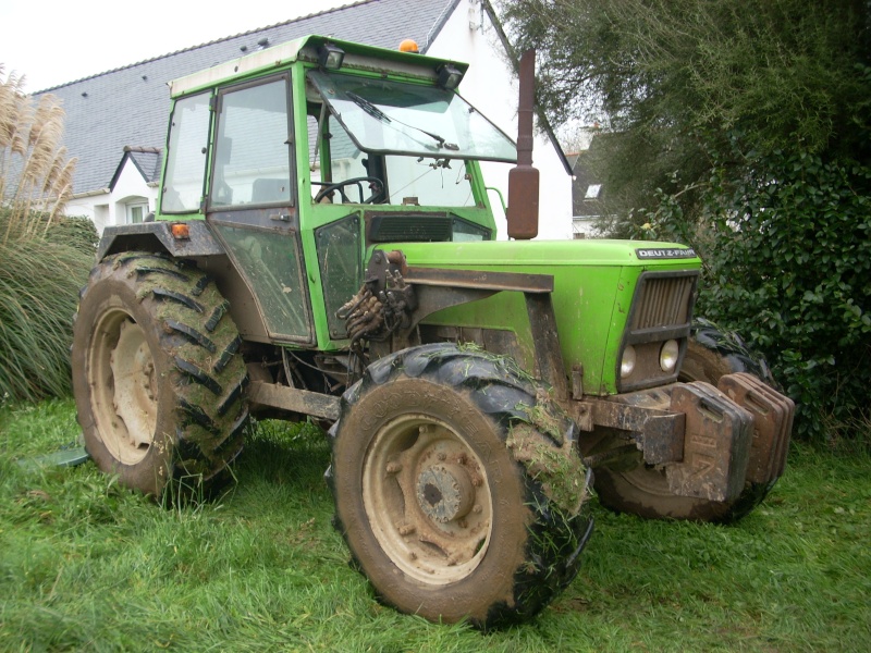

En parlant d'agricole....
Le tracteur Deutz 7807 a la ferme a des 13.6x24 Et avec des jantes 8trous....
J'aimerais savoir l'entraxe de jantes de SM8... :twisted: :mrgreen:
:mrgreen: :mrgreen:

+1 en remorques agricole au taff on a pas mal de 8 trous en 20 ou 22.5... et elle sont large :twisted: 8)

le camionneur29 wrote:J'aimerais savoir l'entraxe de jantes de SM8
C'est du standard ... En gros tu peux monter presque tout ... De la jante de tracteur, de manitou ... Par contre je pense qu' il est raisonnable de ne pas dépasser le 14,5x20 Entraxe entre les 2 goujons opposes 275 mm ... Entre 2 goujons 105 mm ... Trou central 220 mm. Oliv'.
Beh avec du 13.6x24 tu dépasse en rien du 14.5x20.... orcH
Ca amrche je note ca et je vérifierais Mardi. :twisted: :mrgreen:
