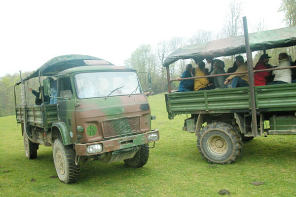

+1 en remorques agricole au taff on a pas mal de 8 trous en 20 ou 22.5... et elle sont large
Re: Trm en roue agricole
download/file.php?id=15491&mode=viewOlivier a écrit :Si quelqu' un pouvait sortir les photos
