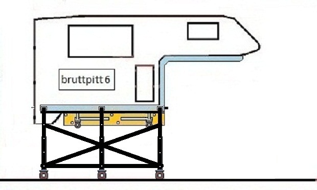

Salut les jeunes !
Salut mon Bruttpitt !
Denis chassac avait écrit dans un des tous premiers post du blog que le plancher de la cellule sera à 1,50 du sol et que c
ça fait haut. il a raison. Il faut travailler la-dessus aussi.
En attendant je renvoie un autre croquis.en effet je trouve que l'écartement ds supports benne/cellule n'est pas assez grand (tangage dans les virages, centre de gravité,etc...), je l'ai donc agrandi. Cela vous semble-t-il légitime, chers petits amis roues et à moteurs ?

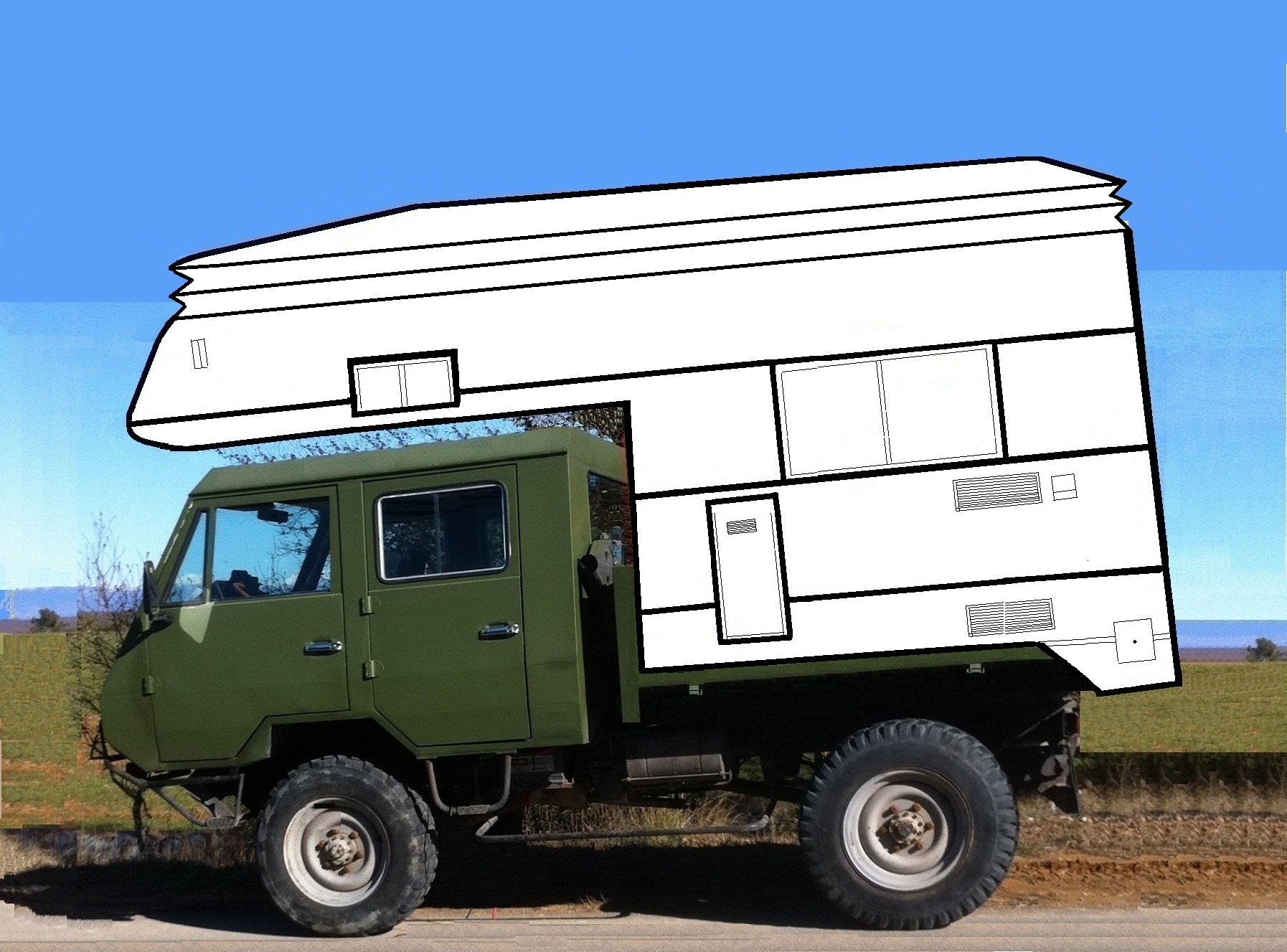

bonjour les copains !
Bonjour Patrice !
Alors la je saute en l'air !
Je trouve ton idée désastreuse car elle rend ta cellule invendable car il faudra la remodifier pour la réadapter à un autre porteur , Doka, Toyota ou autre.
cela va détruire l'ensemble et allonger la charge de travail pour un résultat couteux et peu ésthétique à mon avis). si elle
te gêne tant que ça, alors qu'au début tout allait bien, tourne la à l'arrière c'est peut être pas si mal que ça !!! tu fais une petite plate forme en dessous pour l'apéro avec balconnet et zou !
Tu as remarque que sur brimont toute les cellules étaient cubiques, c'est pas pour rien !
Revends ton Brutt ou ta cellule ! mais ne t'entête pas si c'est irréalisable !
Ton ami.

bonjour a tous.
je suis assez d'accord avec François, ce serai dommage de modifier ta cellule et bonjour les problème d'étanchéité, au pire revend la cellule et avec l'argent fait une cellule sur mesure pour le brutt et pourquoi pas une tente de toit au dessus de la cabine.
A+ Claude.
A+ Claude.

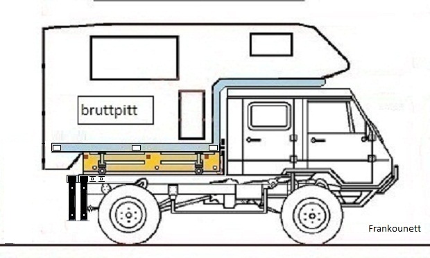

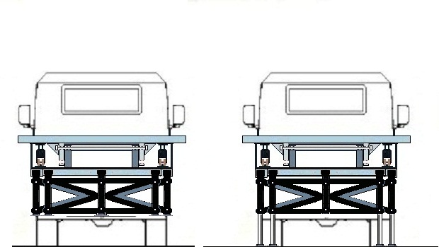

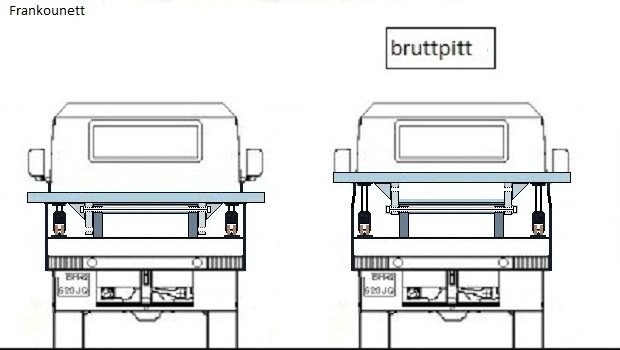

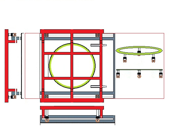

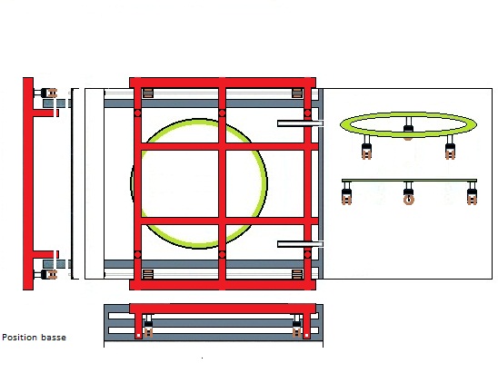

Il n'était pas dit , mon cher patrice, que je te laisserai tomber, bien au contraire.
Cela dit tout comme Bastien, Pduna et les autres je suis content que tu aies laissé tomber ton projet de transfo du toit de ta jolie cellule.
Revenons à nos moutons : le Problème était le poids. J'ai donc phosphoré à nouveau ( avec toi bien sur) et ça a donné une bonne réduction du nombre de tubes et la conservation du système rotatif de la cellule ( qui permet de ne pas avoir à créer de faux support pour reculer suffisamment la cellule et relever la cabine pour réparation mécanique).
Vous verrez plusieurs choses en plus. J'ai coloré en rouge le châssis cellule et en gris celui du camion. A gauche vue arrière en bas vue de coté.
Le rond au centre ( une jante de camion ou autre) va permettre la rotation et la montée de la cabine pour les réglages de hauteur; assisté (à droite) par une "rondelle" de 1 métre de diamètre soulevée et par 3 vérins soudé dessous (6 points de contact sous le plancher cellule). Ca sera un peu difficile à régler surtout pour manoeuvre les 3 crics bouteille mais un petit investissement vers l'électrique ?
Tous nos buts semblent atteints. Nous n'avons plus besoin de dispositif externe de dépose temporaire de la cabine.
la dépose en garage de la zipette et son montage sur le zipou se font à l'ancienne, par marche arrière du camion, les crics bouteilles à roulettes feront le reste.
Regardez bien les plans; je n'ai pas figuré treuils et câbles, trop petits.
Reste le calcul du poids des tubes. J'ai trouvé un site pour ça. a suivre.
J'ai touvé une table de calcul sur http://www.deneuve.fr/calcul.php
Calcul du poids au mètre d'un tube carré ou rectangulaire :
Périmètre : 220 mm tubes section rectangulaires 100x175
Epaisseur : 2 mm
Résultat : 8,4 kg au mètre
Longueur (mm) : 2000 mm
Poids longueur : 16,8 kg
Nbre Pces : 15 pièce(s)
POIDS TOTAL : 241,2 kg
Calcul du poids au mètre d'un tube : Tube extérieur liaison camion /cellule
Diamètre extérieur : 100 mm
Epaisseur : 2 mm
Résultat : 4,83 kg au mètre
Longueur (mm) : 2500 mm
Poids longueur : 12,08 kg
Nbre Pces : 3 pièce(s)
POIDS TOTAL : 36,24 kg
Calcul du poids au mètre d'un tube : Tube intérieur liaison camion /cellule
Diamètre extérieur : 94 mm
Epaisseur : 2 mm
Résultat : 4,54 kg au mètre
Poids longueur : 11,35 kg
POIDS TOTAL : 34,05 kg
Il faut ajouter rails,crics (7),Cercle et rondelle : 75 kg
ce qui fait approximativement sans la peinture : 241,2 + 34,24 +34,05 + 75,00 = 393,49
Bravo Bastien ! tu es à 7 kilos à la louche ... et j'ai oublié les faux planchers...
On va travailler encore et encore ! A bientôt à tous.

je trouve que 610 kg c'est bien lourd. pour info le châssis de ma cellule fait 120 kg + 325 kg de panneaux soit 445 kg, avec le réservoir d'eau et l'aménagement je pense être a moins de 900 kg, le brutt avec la benne, les 2 batterie et 150 litres de gas oil fait 3300 kg. la benne fait bien 500kg ce qui fait donc 3700 kg sans les bagages et les passagers. si tu garde la benne + les 610 kg de zipette en admettant que le vl est un peut plus léger que le pl tu sera de toute façons déjà en surcharge a vide. si tu peut fait peser ton camion a vide ou regarde sur le contrôle technique.

voila ma dernière idée pour être à 200kg maxi pour le système
