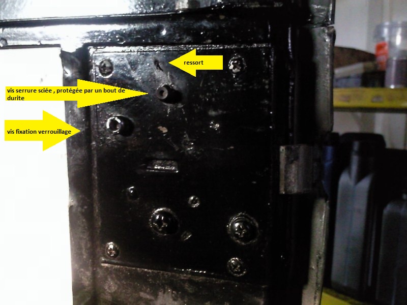

Nos chers Pinz ne ferment pas (pour la plupart) à clef....
en premier ," investir" dans deux serrures style boite à lettres ou tiroir bureau
après démontage de la fermeture de porte, réaliser une pièce qui supportera la résistance à l'opposition à l' ouverture
l’équiper d'un ressort de rappel
c'est cette pièce qui subit l'effort et non la petite serrure achetée (qui elle va se substituer aux becs de pinces sur la photo)
le creux de la pièce de verrouillage a été obtenu par tâtonnement
Allez, à vous de jouer!

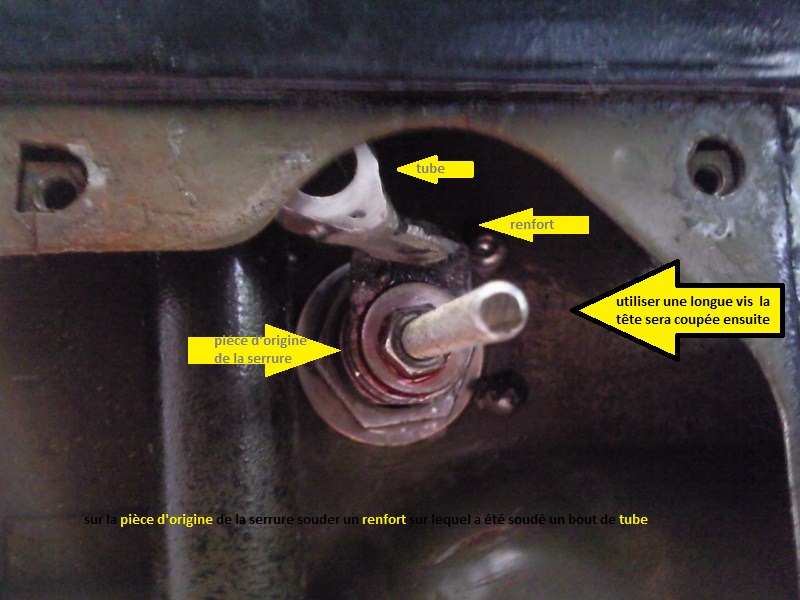

sur le système existant sur la serrure achetée souder un renvoi à 90° sur lequel est fixé un bout de tube ( pour faciliter le glissement sur la pièce de verrouillage)
a noter que la vis utilisée doit être suffisamment longue pour "traverser" l’épaisseur de la porte, sa tête doit être coupée , sa longueur sera ajustée plus tard
ici la serrure est en position verrouillage porte, a noter qu'en position déverrouillée (image au dessus) le bout de tuyau doit affleurer la "carcasse" de la porte
fixation par 4 rivets de la serrure achetée
vue de la platine remontée sur la porte

une question toutefois ( ! :mrgreen: ) : pourquoi utiles-tu une vis si longue ( "capable de traverser la porte " ) ?
Oui, pour avoir deux appuis , un coté serrure et un de l'autre coté , la tôle de la porte étant souple (celle qui tient la serrure) le loquet n'appuierait pas bien sur la pièce qui verrouille.
et pourquoi fixes tu la serrure avec cette plaque et 4 rivets ? tu n'as pas le trou d'origine, légèrement au dessus et à l'avant de la porte ?
C'est un problème de diamètre de trou , celui existant est énorme, et serrer entre deux grosses rondelles ne permet pas un bon centrage de la serrure, et en plus il faut un méplat pour l'empêcher de tourner :wink:
A toi de jouer Franck
