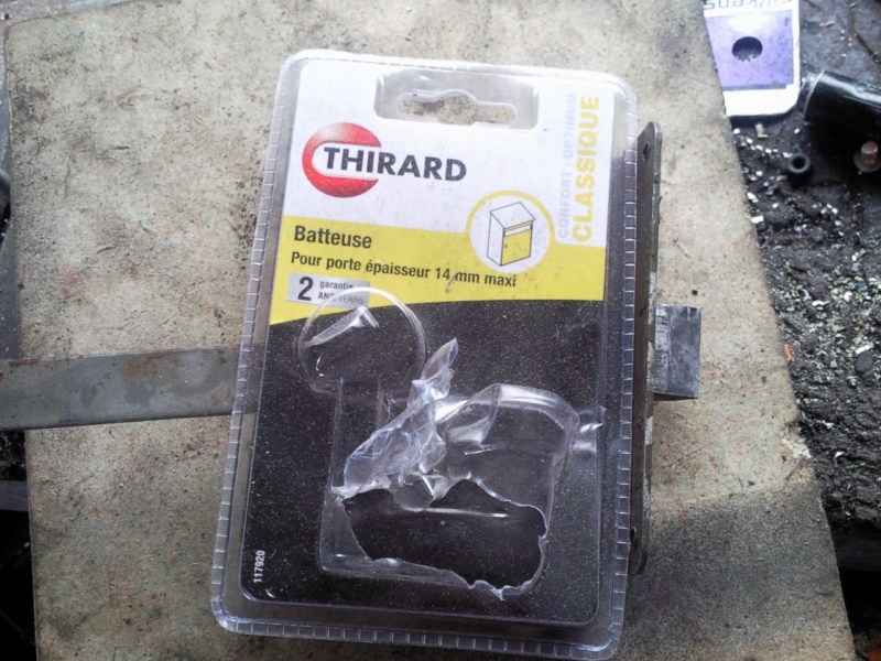

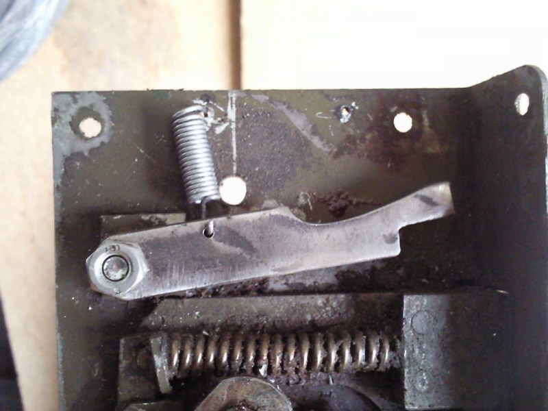

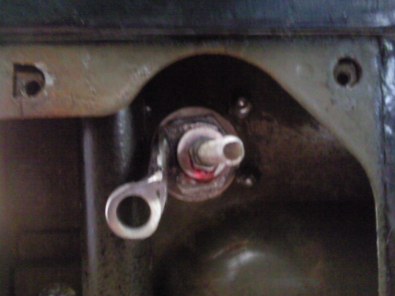

Nos chers Pinz ne ferment pas (pour la plupart) à clef....

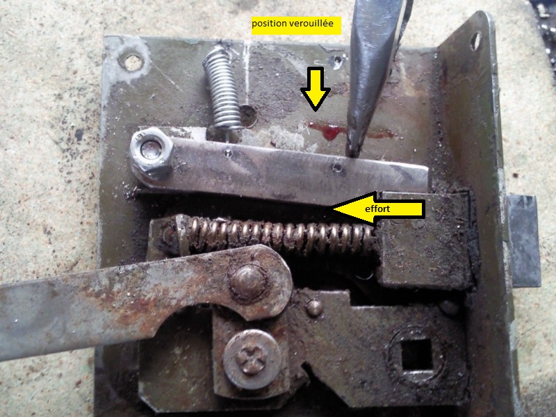

en premier ," investir" dans deux serrures style boite à lettres ou tiroir bureau après démontage de la fermeture de porte, réaliser une pièce qui supportera la résistance à l'opposition à l' ouverture
l’équiper d'un ressort de rappel c'est cette pièce qui subit l'effort et non la petite serrure achetée (qui elle va se substituer aux becs de pinces sur la photo)
le creux de la pièce de verrouillage a été obtenu par tâtonnement
Allez, à vous de jouer!
sur le système existant sur la serrure achetée souder un renvoi à 90° sur lequel est fixé un bout de tube ( pour faciliter le glissement sur la pièce de verrouillage)
a noter que la vis utilisée doit être suffisamment longue pour "traverser" l’épaisseur de la porte, sa tête doit être coupée , sa longueur sera ajustée plus tard
ici la serrure est en position verrouillage porte, a noter qu'en position déverrouillée (image au dessus) le bout de tuyau doit affleurer la "carcasse" de la porte
fixation par 4 rivets de la serrure achetée
vue de la platine remontée sur la porte

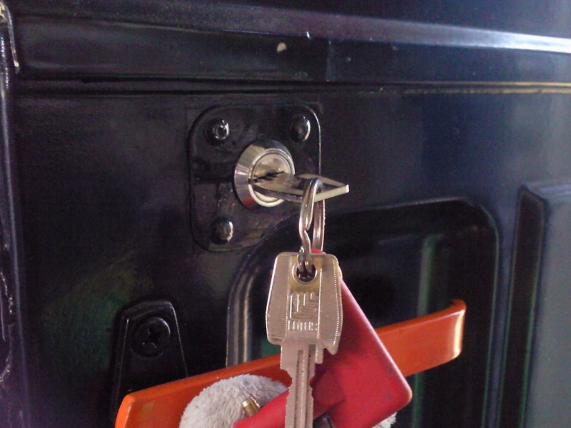

amélioration rapide et obligée( j' ai cassé une clef)...fabrique de double de clef par des clefs plus solides.

merci Daniel !
comme je te l'ai dit, je pensait justement à un bricolage de ce style...
je vais y réfléchir, très prochainement ....
une question toutefois ( !
) : pourquoi utiles-tu une vis si longue ( "capable de traverser la porte " ) ?
sur ta dernière photo de l'intérieur, elle sort de la serrure, mais pourquoi ? ? pour renforcer l'axe ?
et pourquoi fixes tu la serrure avec cette plaque et 4 rivets ? tu n'as pas le trou d'origine, légèrement au dessus et à l'avant de la porte ?

A toi de jouer Franck
Salut Alain
Oui, pour avoir deux appuis , un coté serrure et un de l'autre coté , la tôle de la porte étant souple (celle qui tient la serrure) le loquet n'appuierait pas bien sur la pièce qui verrouille.une question toutefois ( !) : pourquoi utiles-tu une vis si longue ( "capable de traverser la porte " ) ?
C'est un problème de diamètre de trou , celui existant est énorme, et serrer entre deux grosses rondelles ne permet pas un bon centrage de la serrure, et en plus il faut un méplat pour l'empêcher de tourneret pourquoi fixes tu la serrure avec cette plaque et 4 rivets ? tu n'as pas le trou d'origine, légèrement au dessus et à l'avant de la porte ?

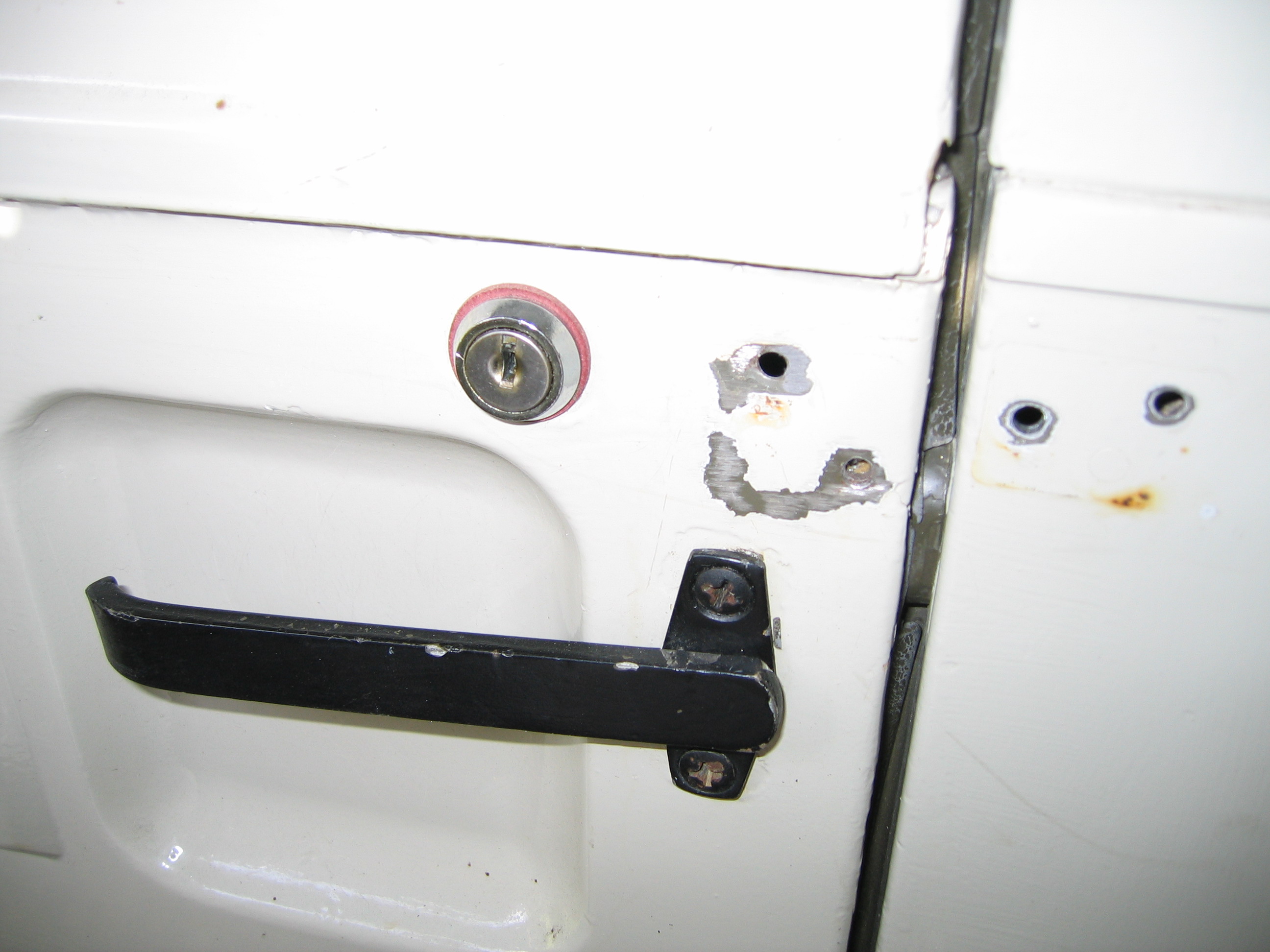

Salut Nomade,
Je viens de franchir le pas au vu de la fréquentation du nouveau site du Pinz...........

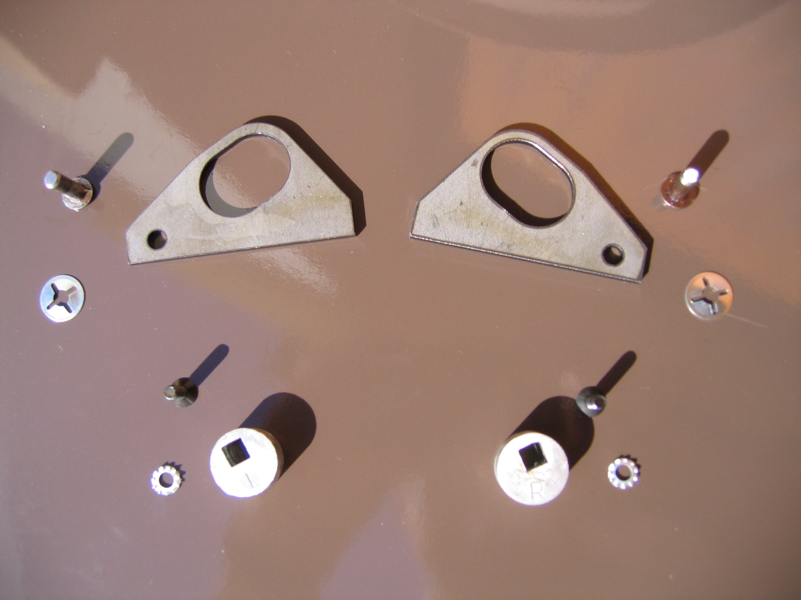

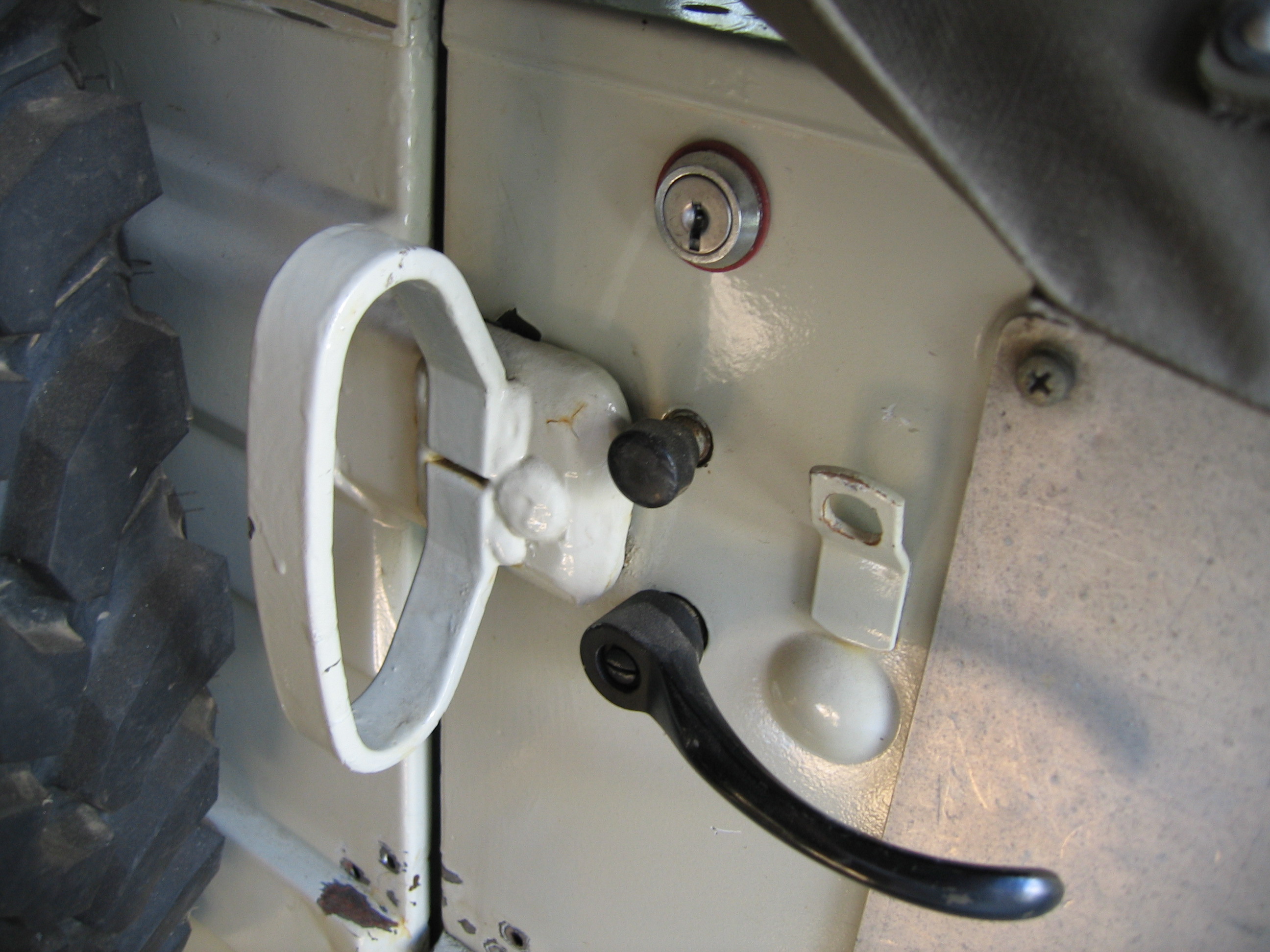

Je vois que nous avons travaillé en même temps sur la possibilité de FERMER nos portes. J'avais fait faire l'année dernière des cames en découpage lazer et j'ai bricolé des excentriques (qui vont bien avec la came) qui se montent sur des barillets standards.
Le barrillet se monte dans le trou d'origine de la portière. La came de verrouillage et l'excentrique se montent sur la serrure d'origine.
Il me reste des cames (qui vont à droite ou à gauche indiférement) et des excentriques droit et gauche) pour ceux qui seraient interessés. Pour ceux-ci je leur indiquerais la référence de barrillet (standard) à acheter ainsi que la petite modification à faire (à la portée de n'importe quel bricoleur......)
6 Pinz sont équipés avec ce système au plus grand bonheur de leur proprio.
J'ai aussi le matos pour la porte arrière d'ORIGINE.
A+ pour les photos
Bien cordialement,
P.J.N.
A+ pour les photos
Bien cordialement,
P.J.N.

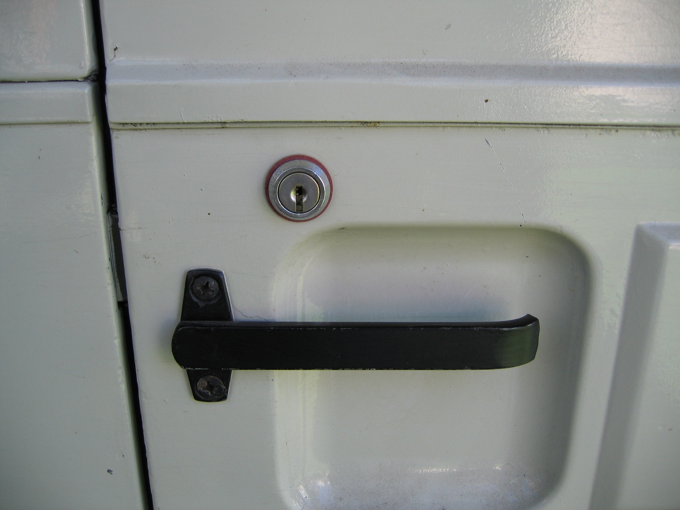

Re bonjour Nomade et tout les autres pinzeux,
En fait j'avais déjà les photos..........
Les trous, visibles sur la porte avant gauche et porte arrière ne sont évidemment pas d'origine
C'était la fixation, par rivets pop, des charnières porte-cadenas qu'avait montées le précédent proprio
J'oubliais : les barillets sont à acheter en "centre ouvrant" (les serruriers comprendront...) ce qui permet d'avoir 1 seule clé dans le trousseau pour les trois portes (ou plus si besoin !)
Cordialement,
P.J.N.

Oups ! avec les photos c'est mieux....

Bonsoir Franck,
Chose promise, chose due........
Je hais l'électricité automobile
mais quand c'est sur un Pinz........heureusement qu'il existe des shémas ! Enfin tout tourne correctement et mon pote est super content !
Pour les serrures si tu veux l'ensemble avant (comme sur la photo) c'est 80 euros port et explications
(!) compris.....
Si tu ne veux que les batteuses : 30 euros port compris mais sans explications
Bonne soirée et bonne reprise demain,
P.J.N.
