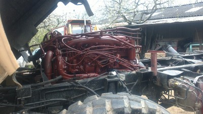

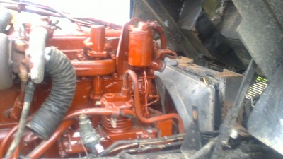

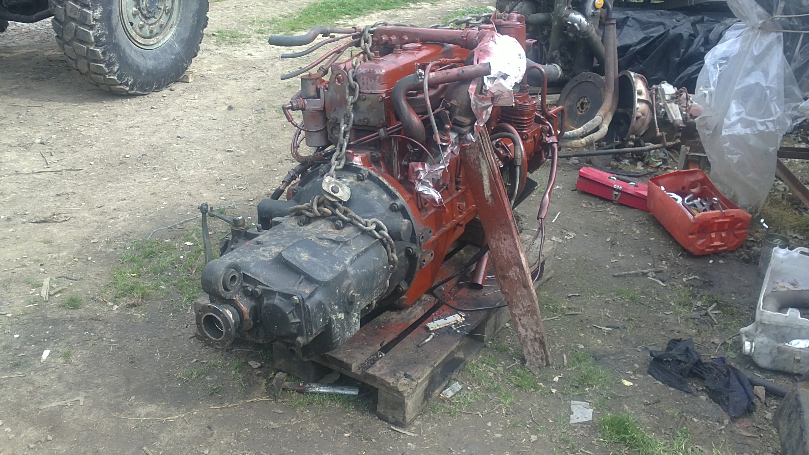

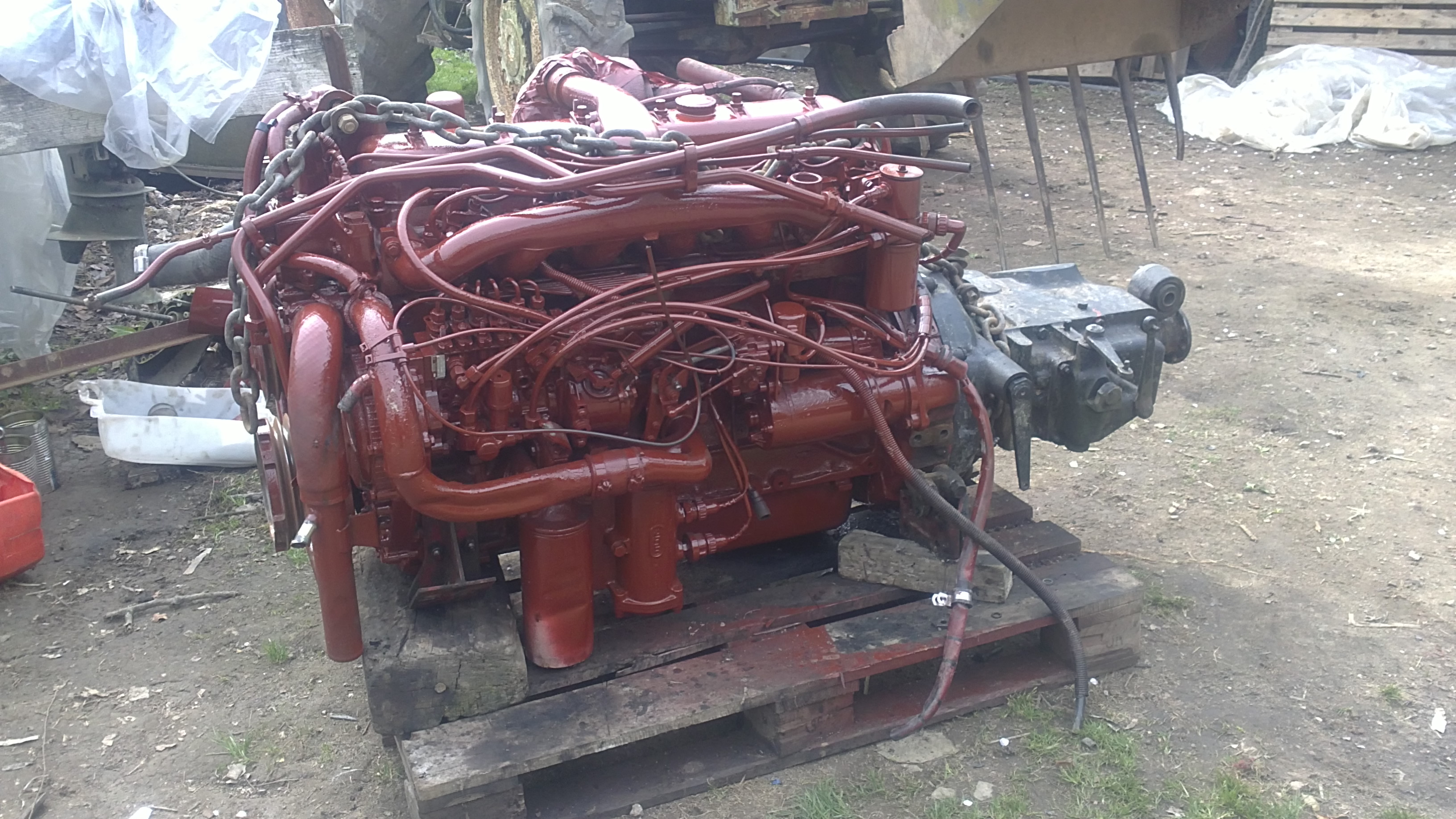

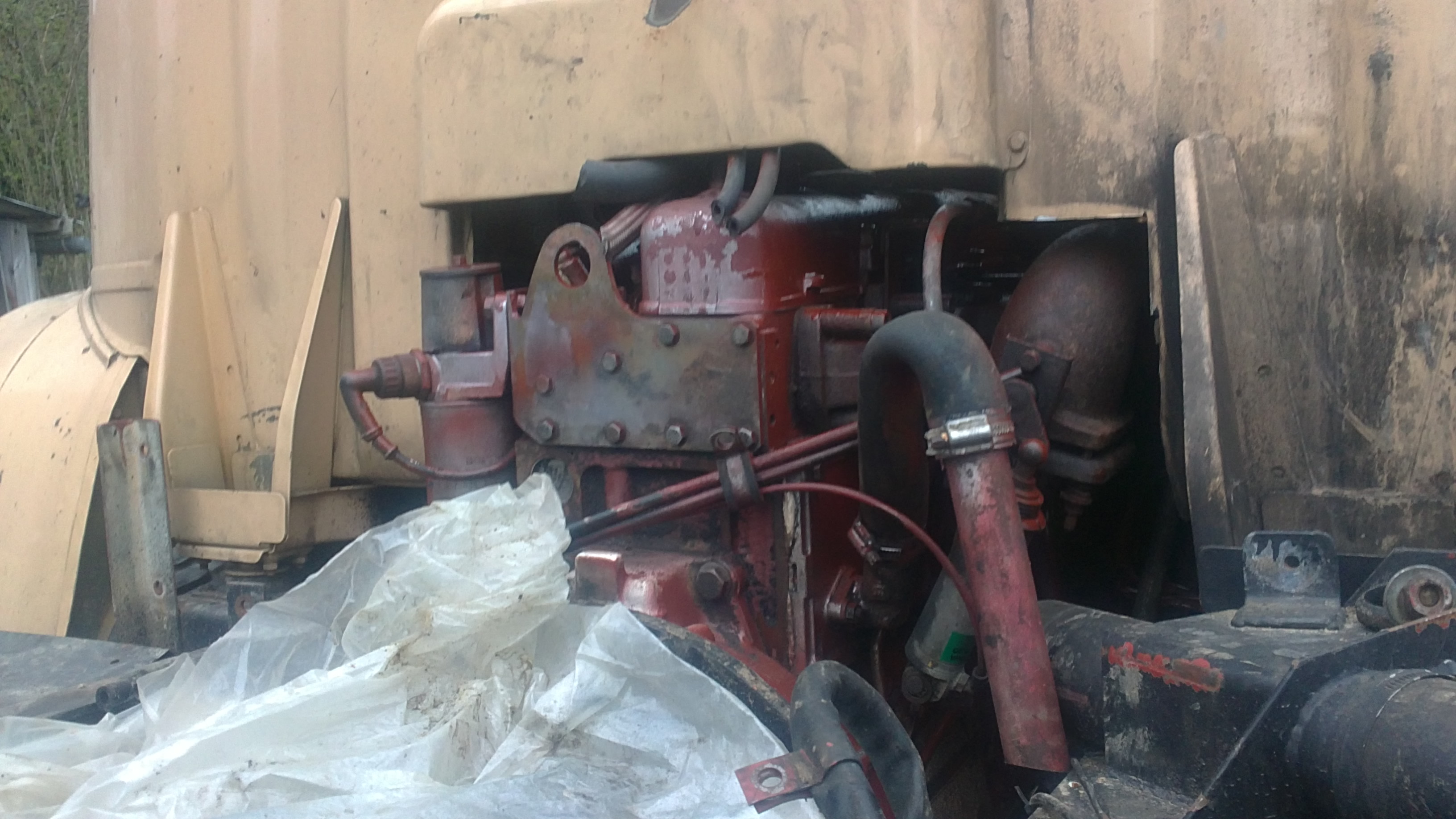

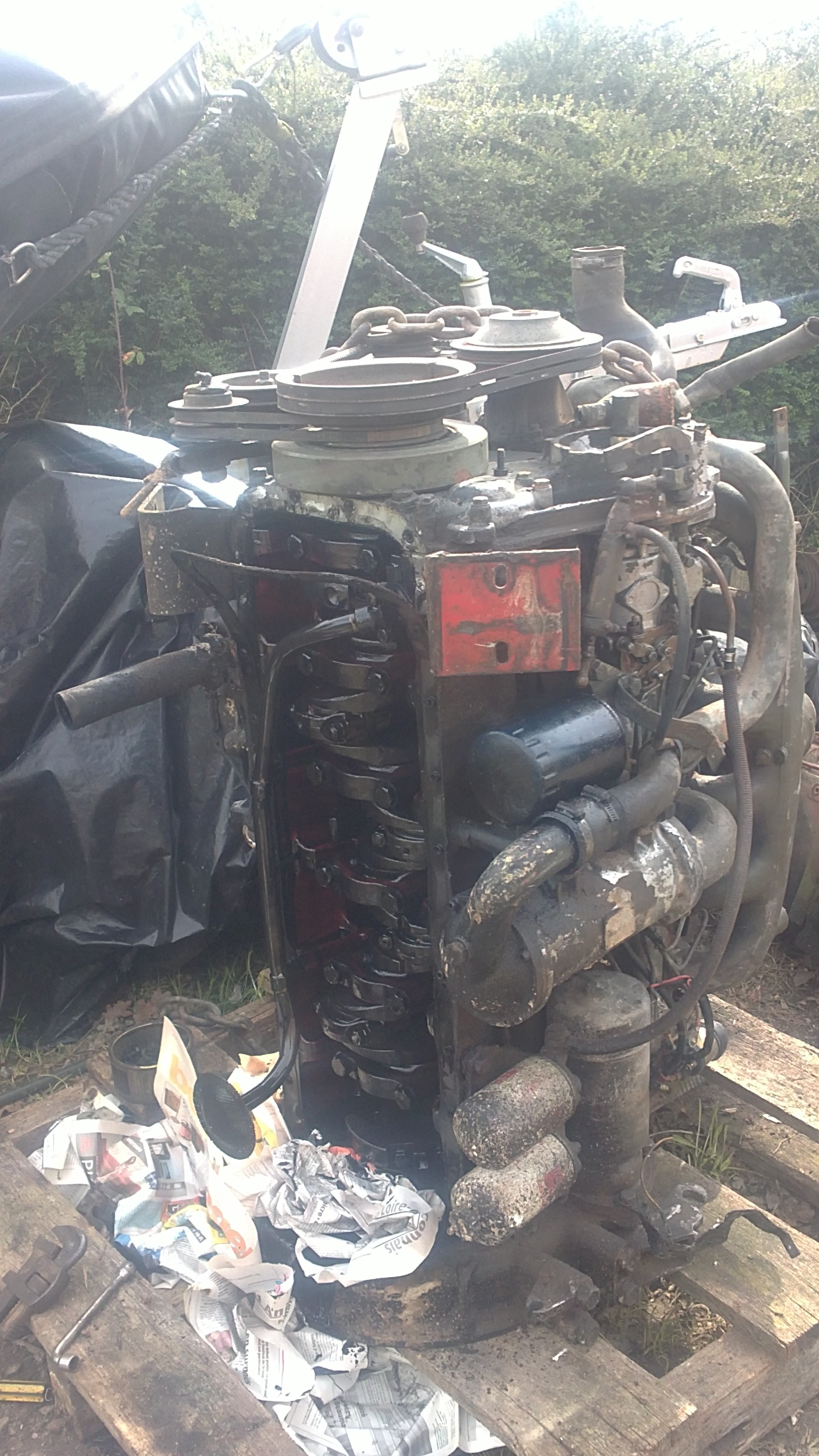

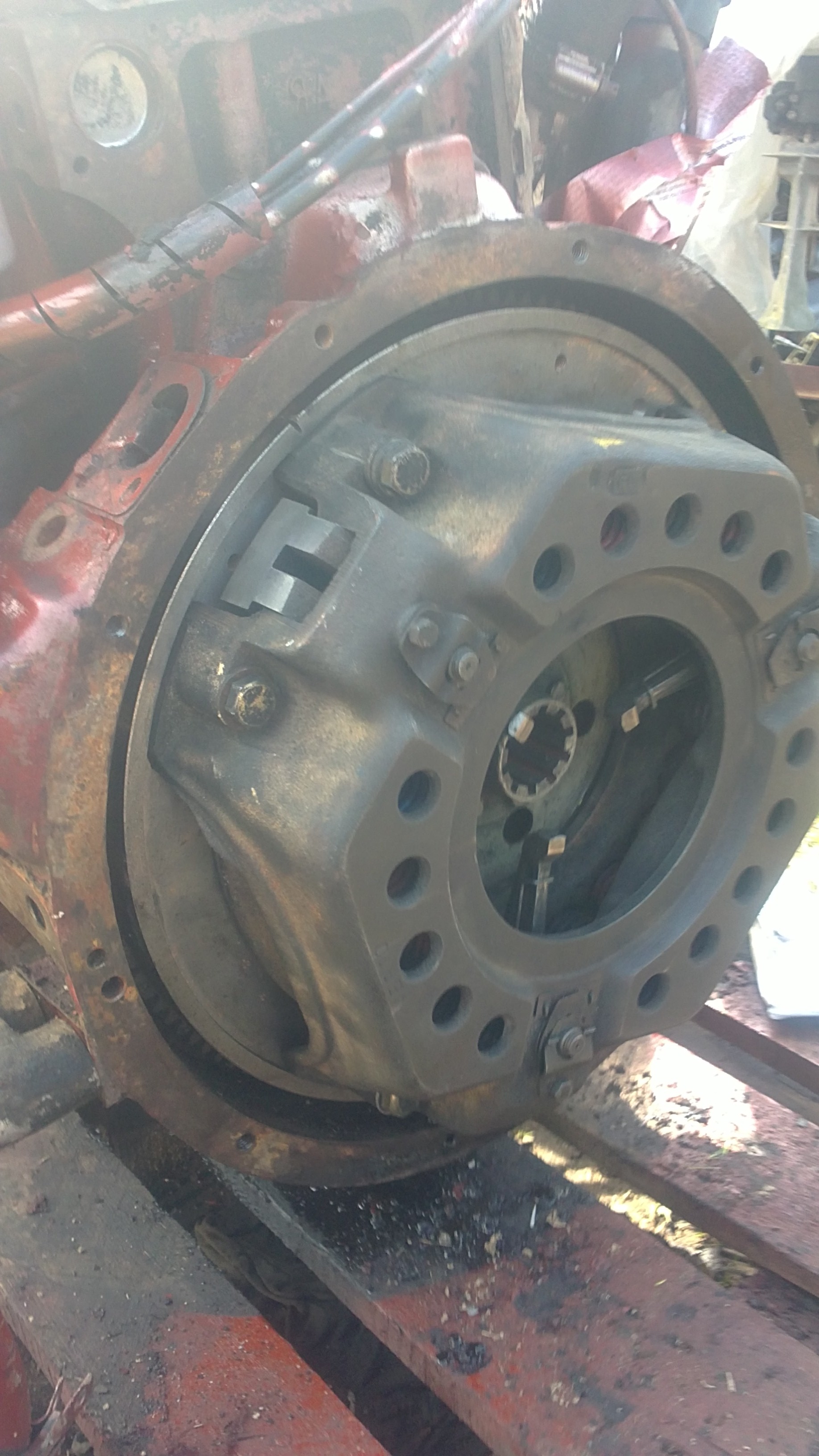

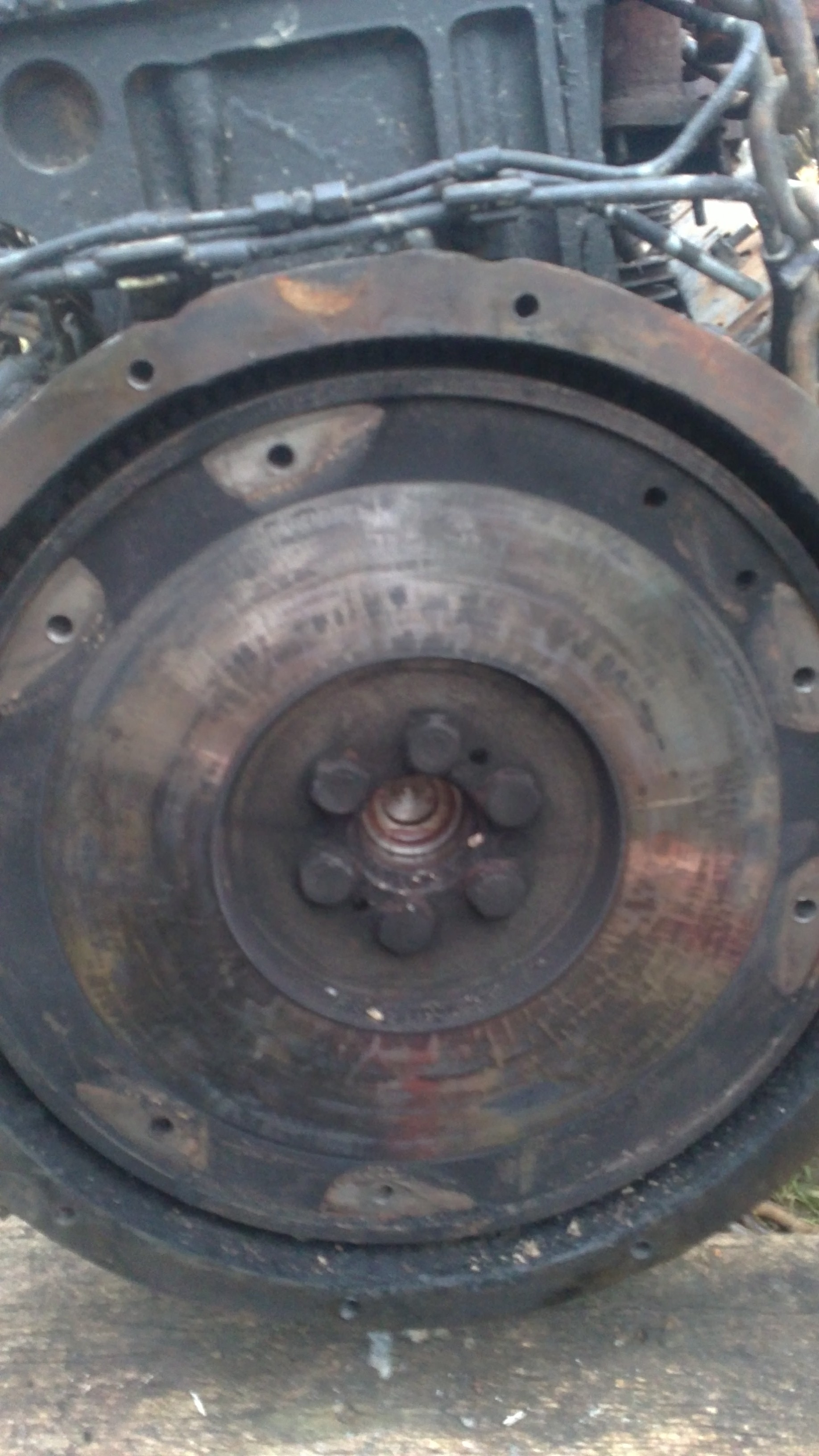

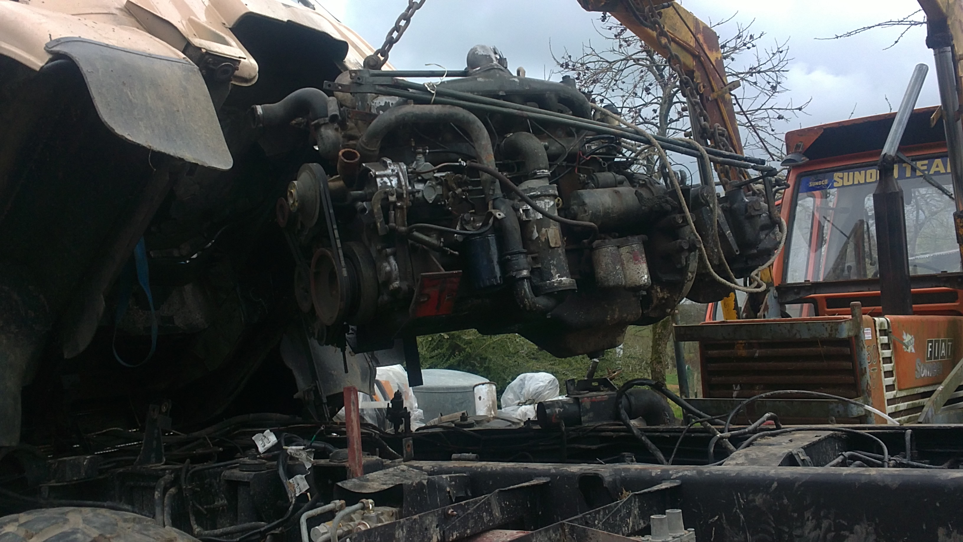

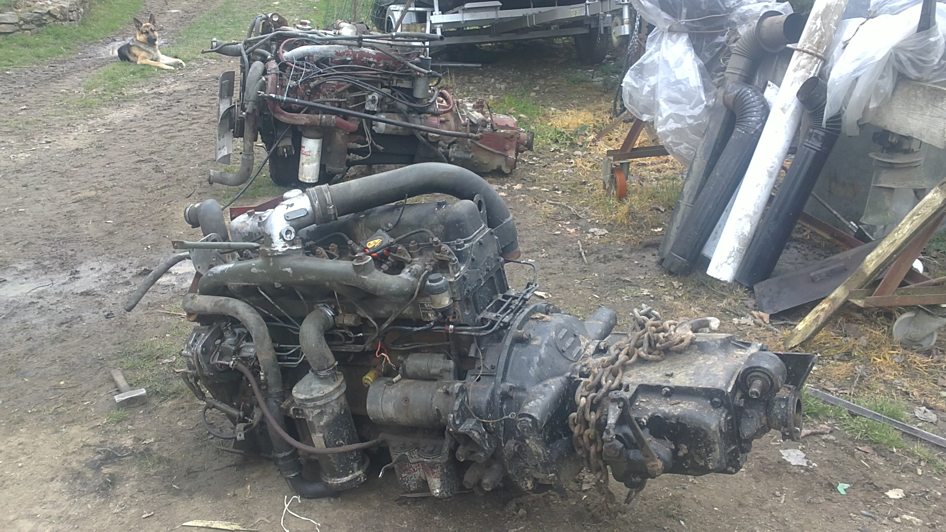

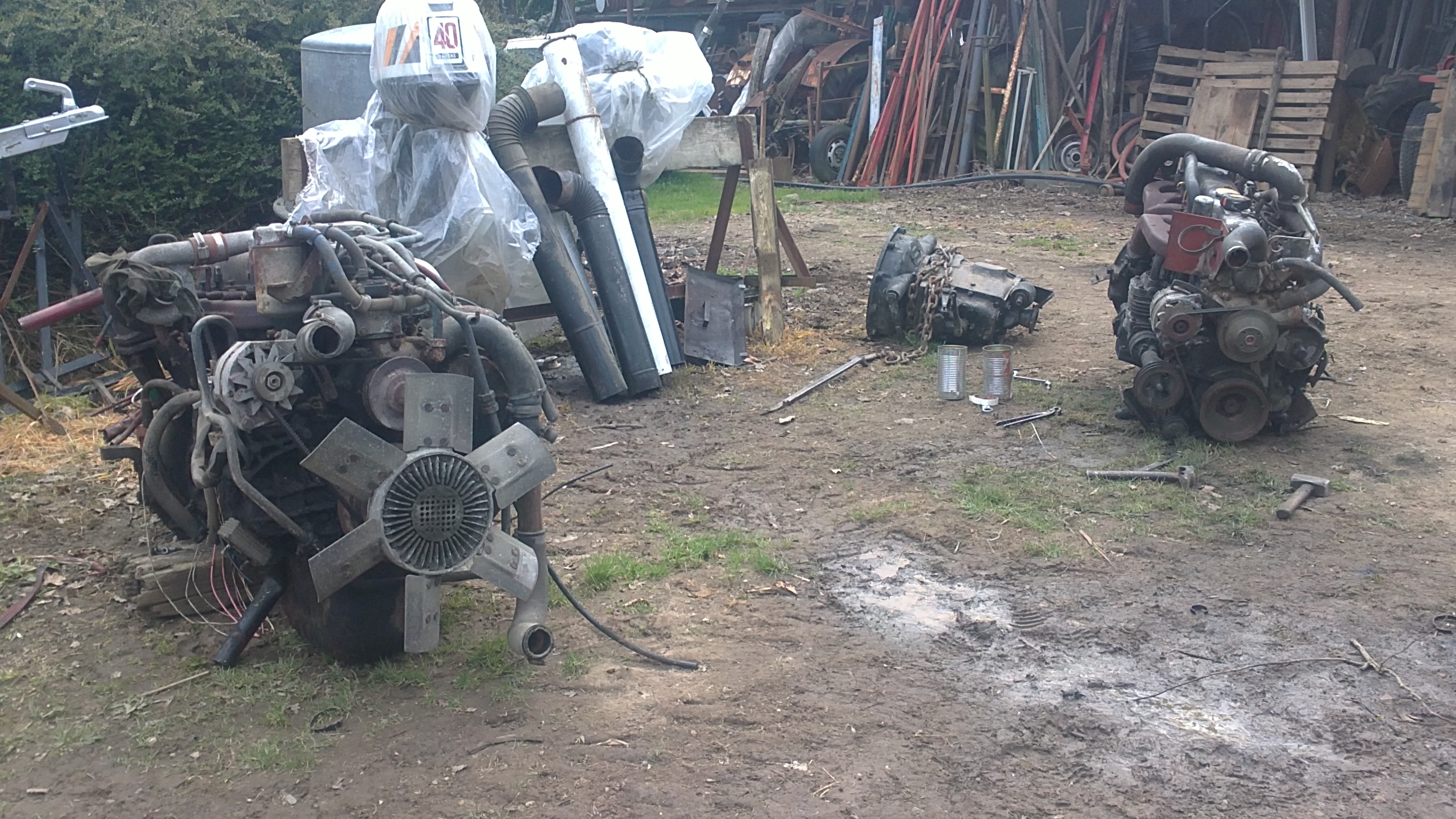

aujourd'hui dépose du 797
et comparaison

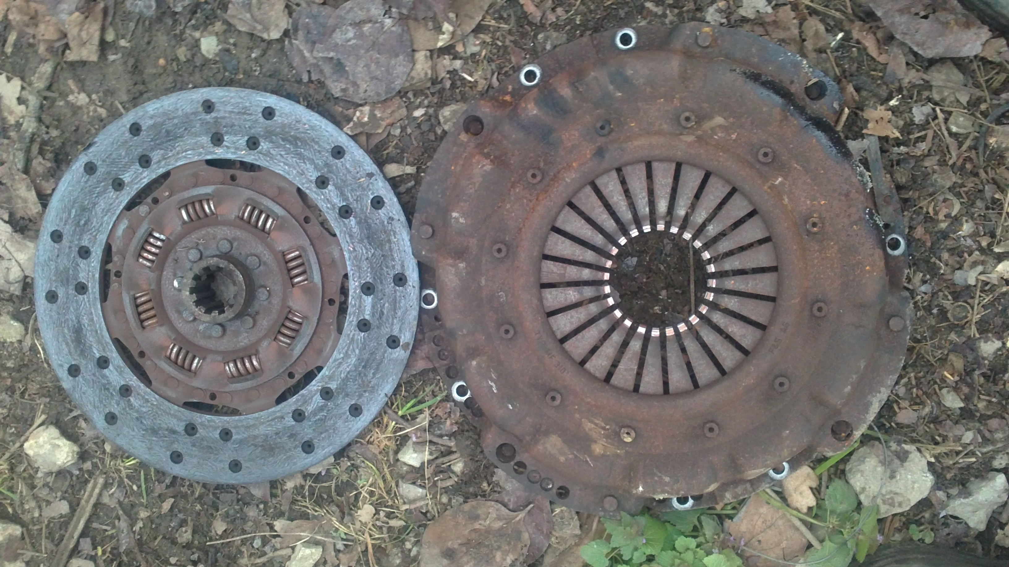

bon , premier soucis le ventilo du 797 est monté sur la pompe a eau sur le mids il est sur le villo (avec un visco coupleur) je vais donc devoir baisser le support du radiateur pour monter l'autre et que le ventilo tombe dans la cage du radiateur

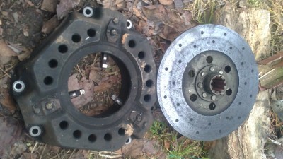

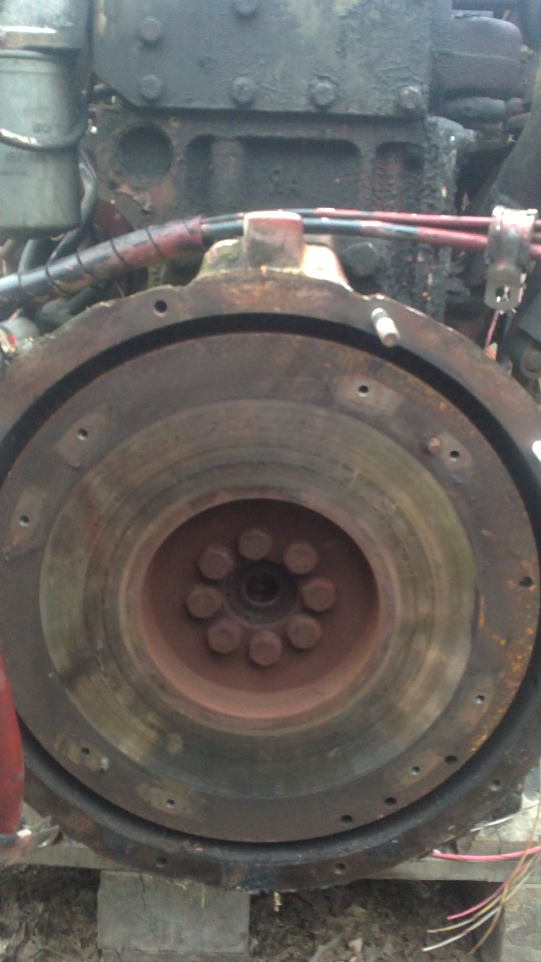

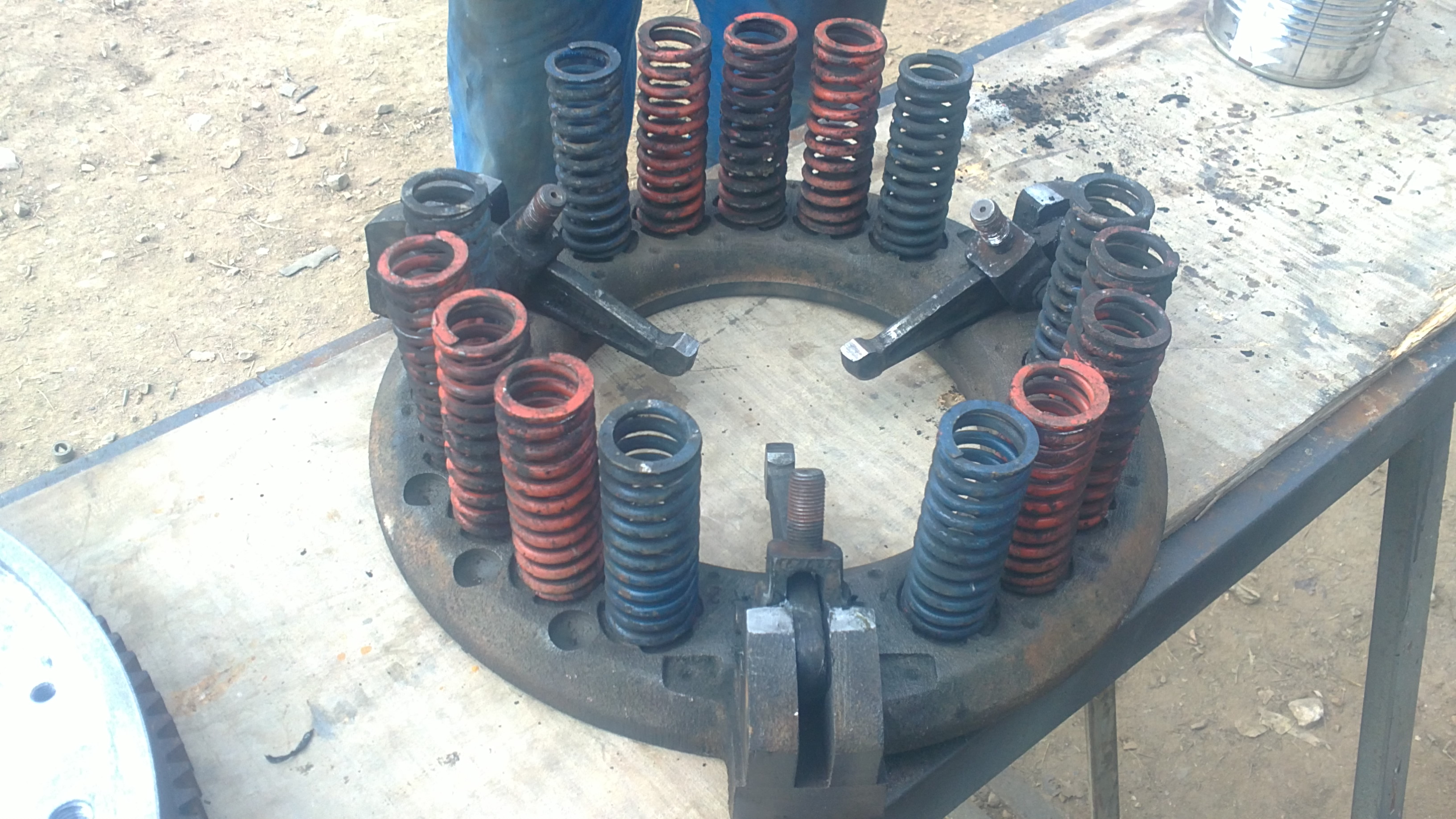

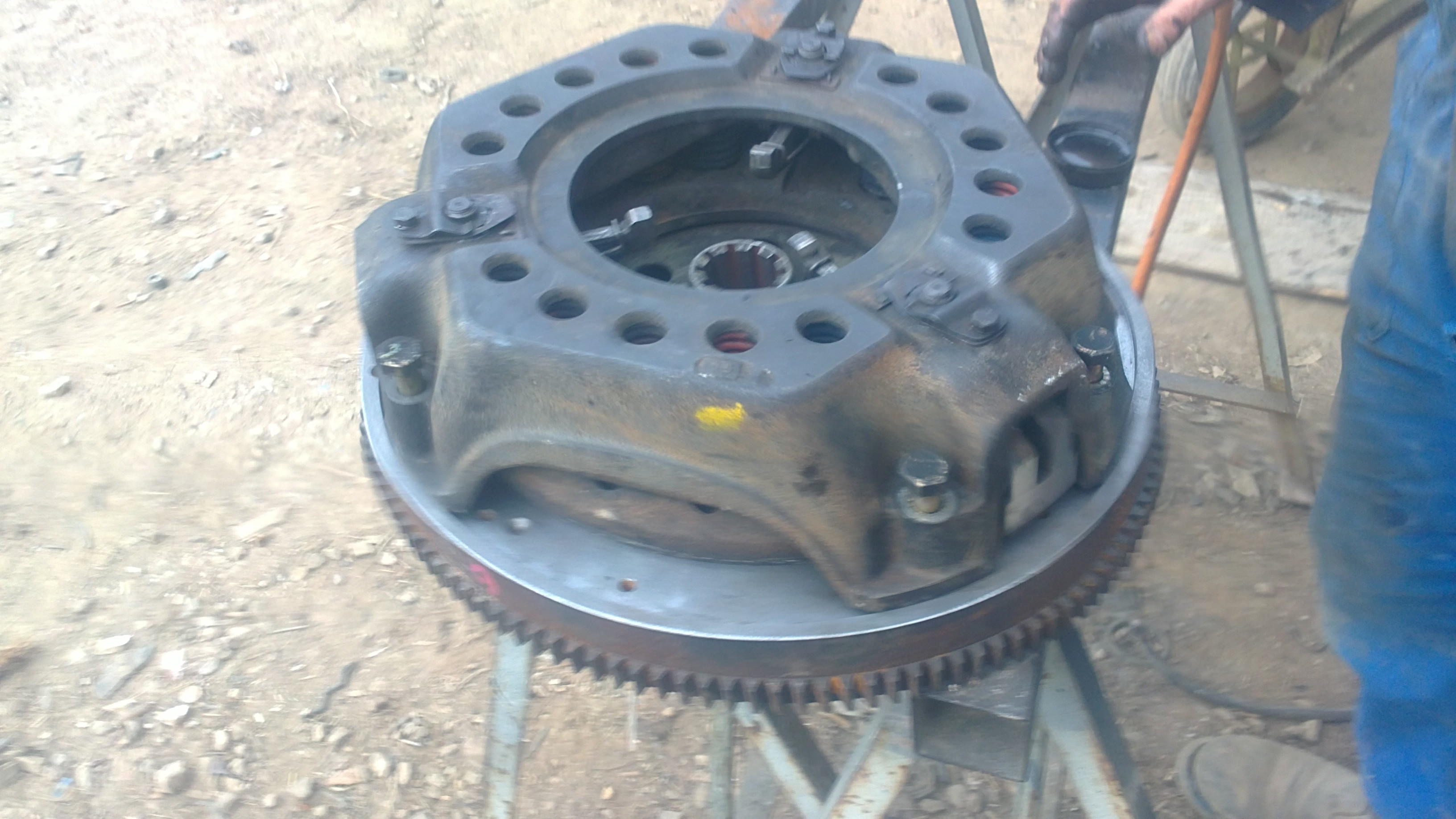

le plus gros soucis les embrayages sont différents ! et le volant moteur aussi pas le même nombres de boulons du coup pas moyen d'intervertir
il va donc faloir que je perce le volant du mids, que je le taraude et que je le fasse équilibrer ...
mids
mids
trm 4000
trm 4000
du coup je suis a la recherche d'un embrayage et d'une butée de trm parce qu'il s'avère que les miens sont cuit de chez cuit :shock: :evil:

j'étudie en ce moment les solution pour équilibrer mon volant moteur avec son nouveau mécanisme d'embrayage (pas autoequilibré :evil: )
ca risque de se finir a l'equilibreuse a roue :twisted:

bha j'ai la confirmation de la direction que je vais prendre
pour le disque je garde donc ce lui du trm par contre je vais devoir le faire regarnir en ferodo car on ne peut pas le trouver (ou très très difficilement!!) pour ce qui est de la butée je l'ai trouvée d'occasion grâce a c21h44mong (encore un grand merci! :wink: )
pour le vm je le faire recreuser pour l'alléger et le surfacer, de plus cela va permettre de faire une gorge comme sur le volant du 797 ou viens se loger le mécanique d'embrayage
ensuite il suffira de percer et tarauder 6 trou pour fixer le gros mécanisme d'origine du trm
un passage a l'equilibreuse a roue pour vérifier et hop (juste une verif on a passer le vm pour voir déjà a vide 5 g de balourd donc autant dire rien du tout au vu du poids qu'il fait! )

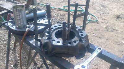

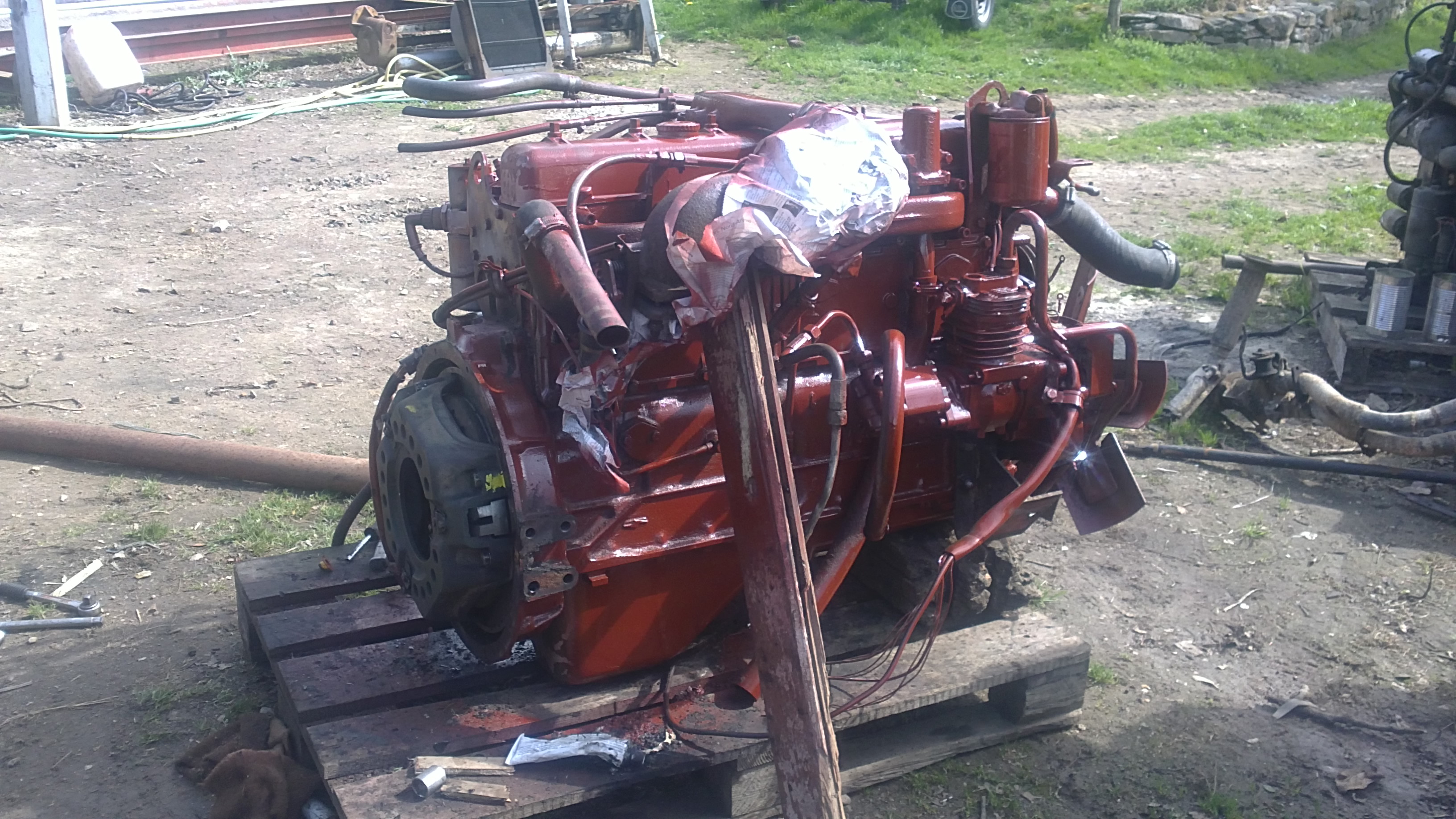

bon les choses on un peu avancer , je pensais pouvoir tout remonter ce week end mais des imprévus on fait que cela n'a pas été possible
j'ai donc remonter tout l'ensemble vm+mécanisme d'embrayage, j'ai commencer par recomposer le mécanisme d'embrayage qui a du être démonter pour faire un surfacage
j' ai ensuite percer , centrer et tarauder le vm pour y fixer le mécanisme d'embrayage
il ne me reste plus qu'a le passer sur une équilibreuse a roue pour voir si tout cela est équilibrer mais vu que je l'ai fait alléger avec un chanfrein sur les bord pour auto-centrer le mécanisme (comme sur le 797) cela est juste une vérification....

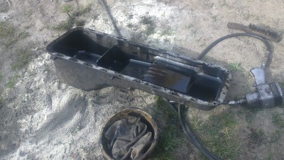

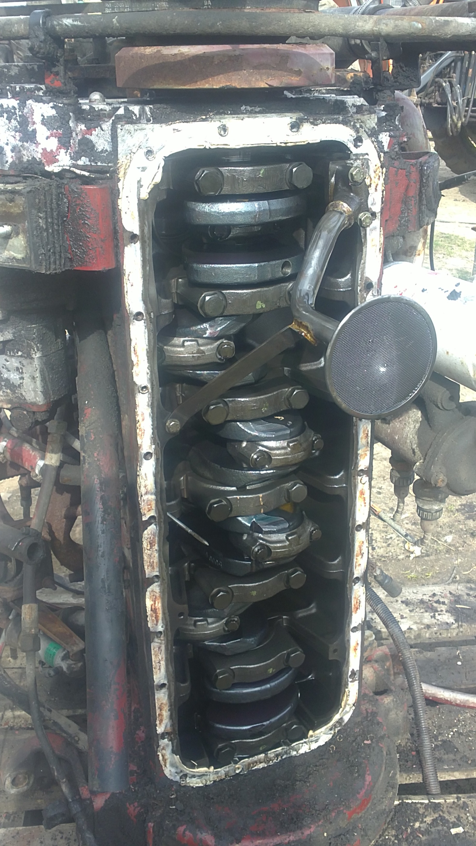

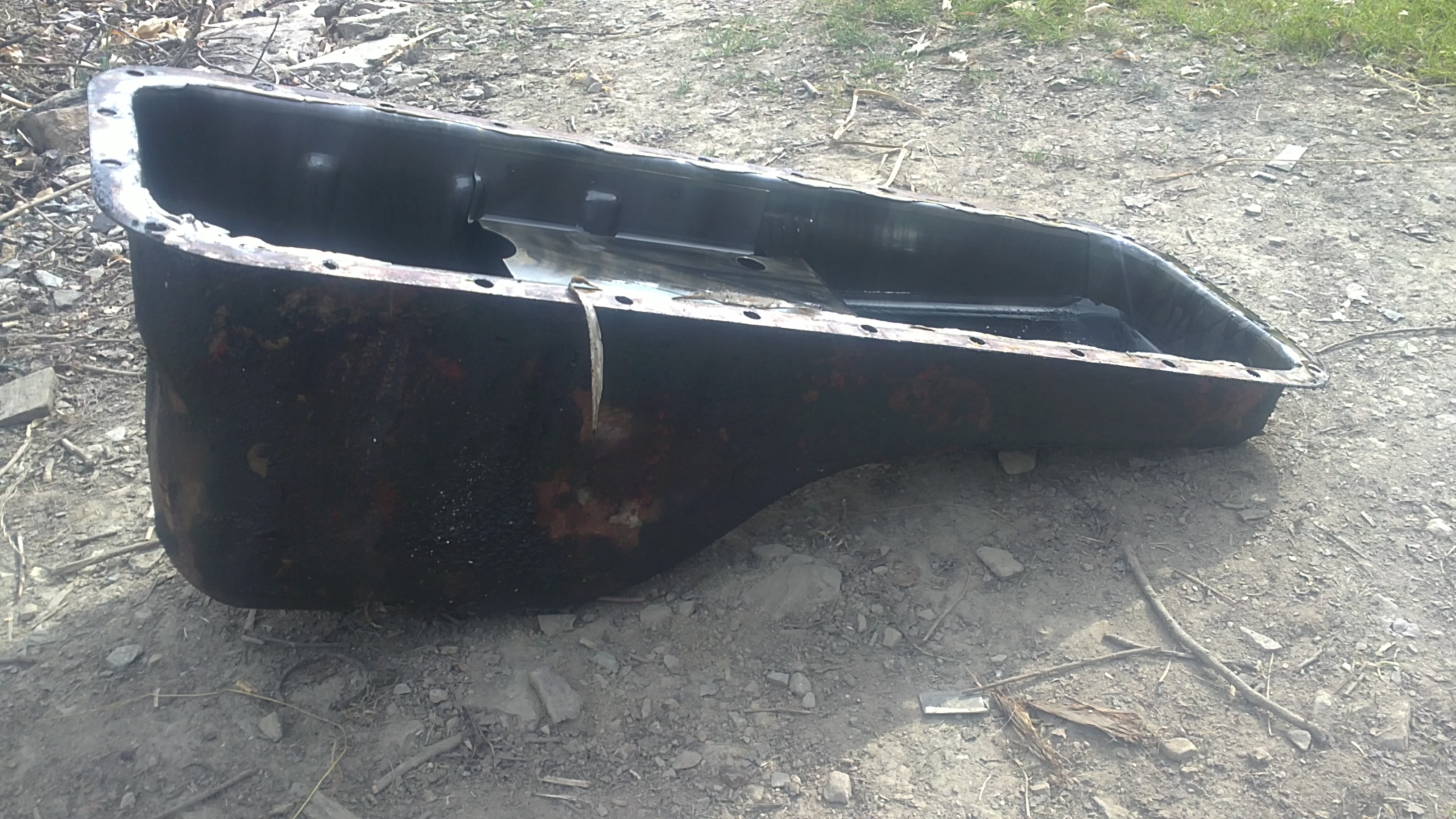

j'ai ensuite attaquer un deuxième soucis: le carter 'huile
sur le 797 il y a une "boule" ou est placée le crépine , cette boule est placée derrière le nez de pont avant soit a l'arrière du 797
sur le mids il y a une boule aussi mais dans l'autre sens
on est obliger de monter le carter du 797 car sinon celui du mids ne peut absolument pas passer avec le nez de pont !!! :?
de plus le carter du man est en alu et celui du mids est en tôle....
carter 797 a l'envers le coté gauche de la photo est l'arrière
a poil le man ^^
a poil le man ^^
carter du mids (dans le bon sens cette fois ^^)
a poil le mids
a poil le mids

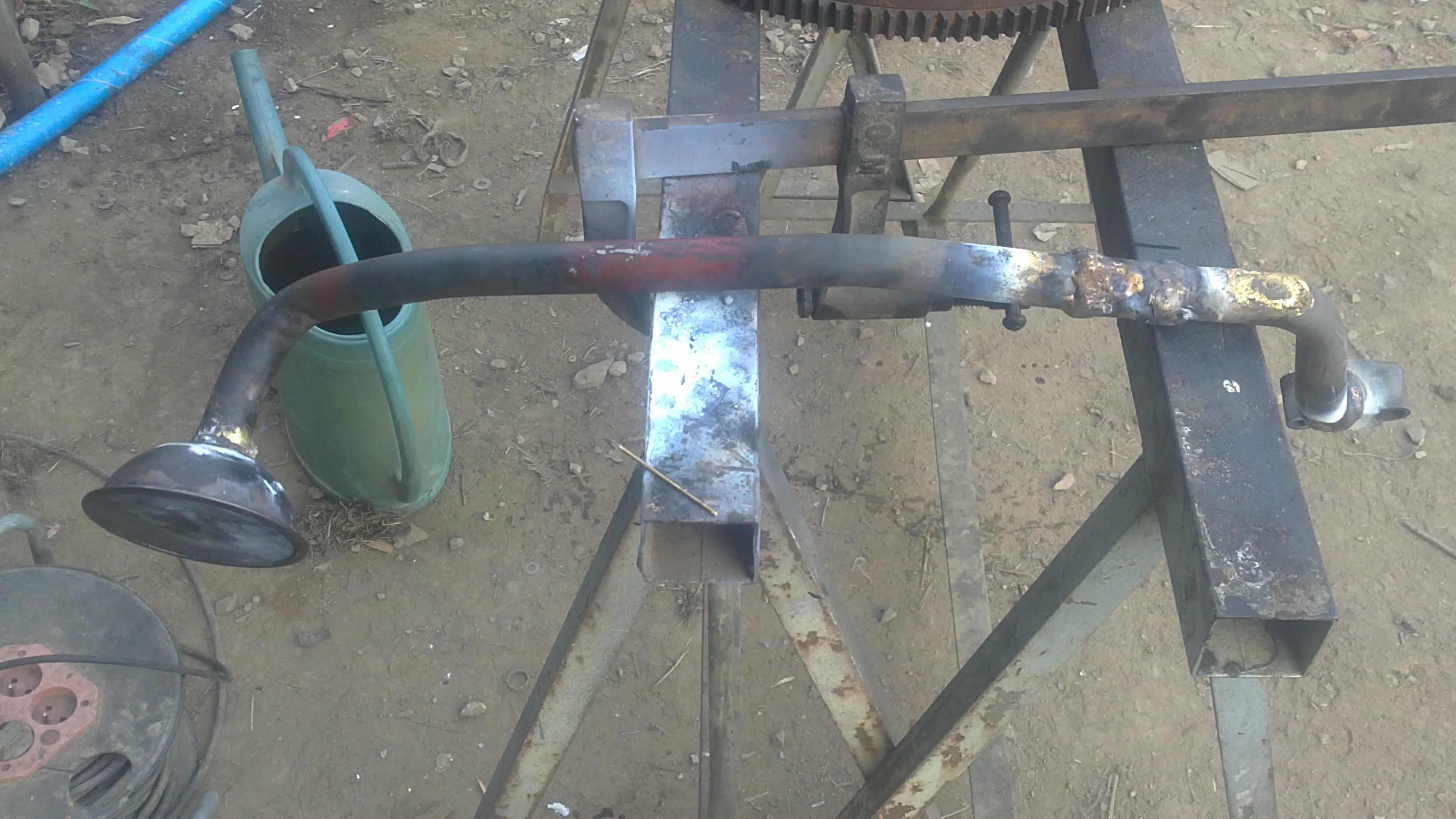

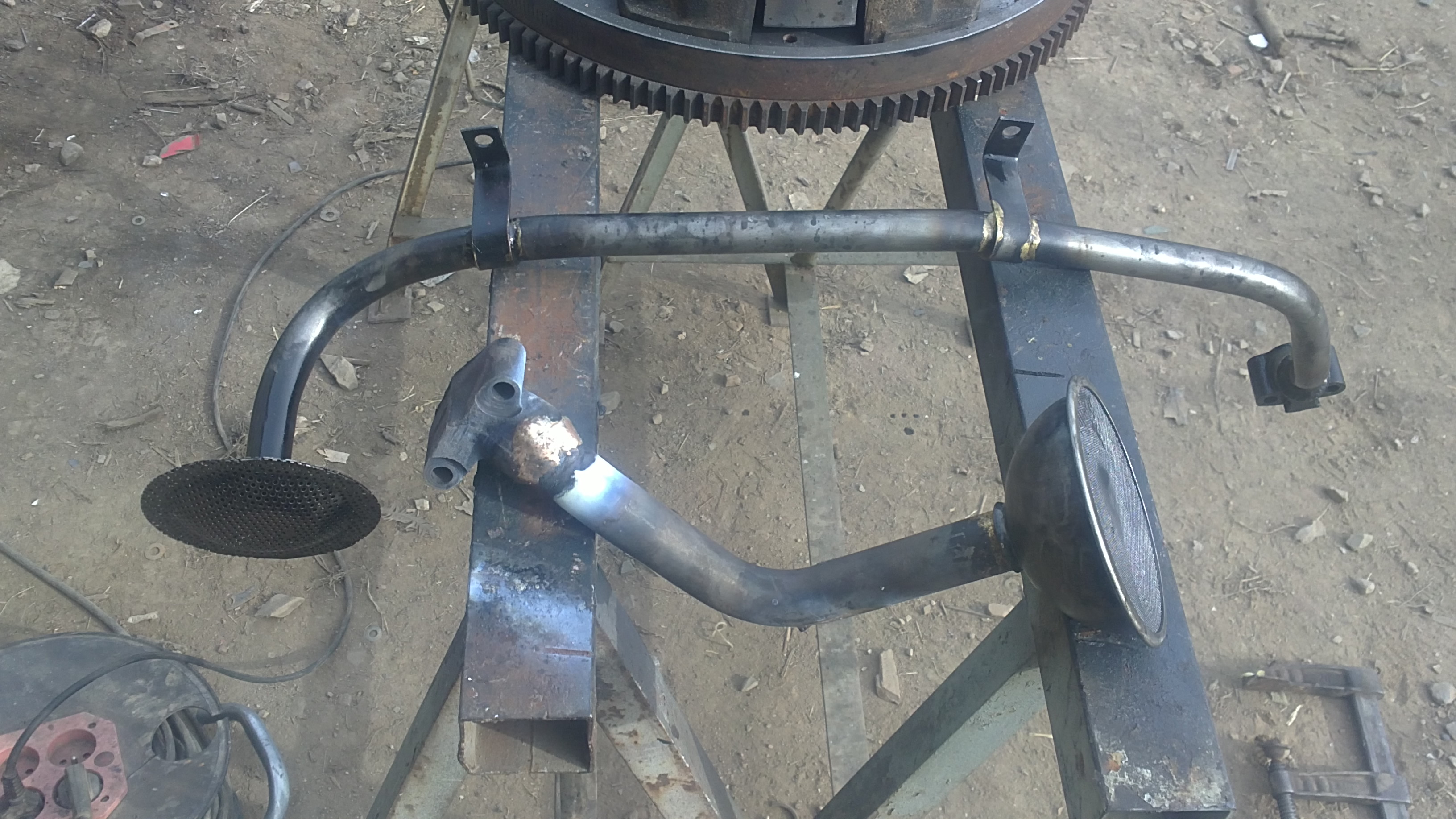

comme la zone la plus basse des deux carter est inversée la crépine l'est aussi
pour monter le carter du 797 sur le mids il faut donc refaire une crépine
les deux crepine , en bas celle du mids en haut celle du man

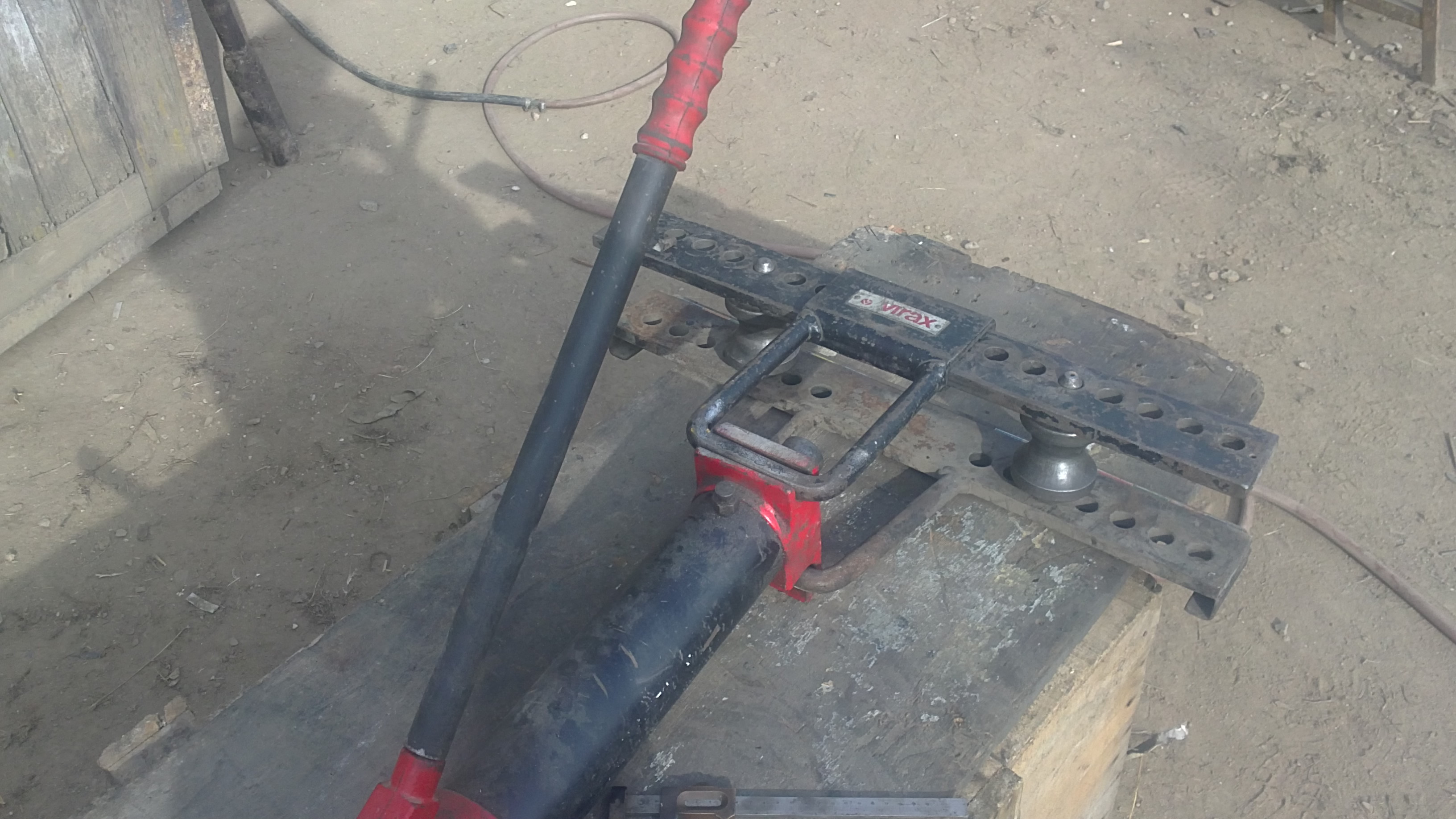

un coup de cintreuse et un bout de tuyau
et après quelques coup de disqueuse et quelque brasure
pas de commentaire sur les soudures...elles ne sont pas finie ;)

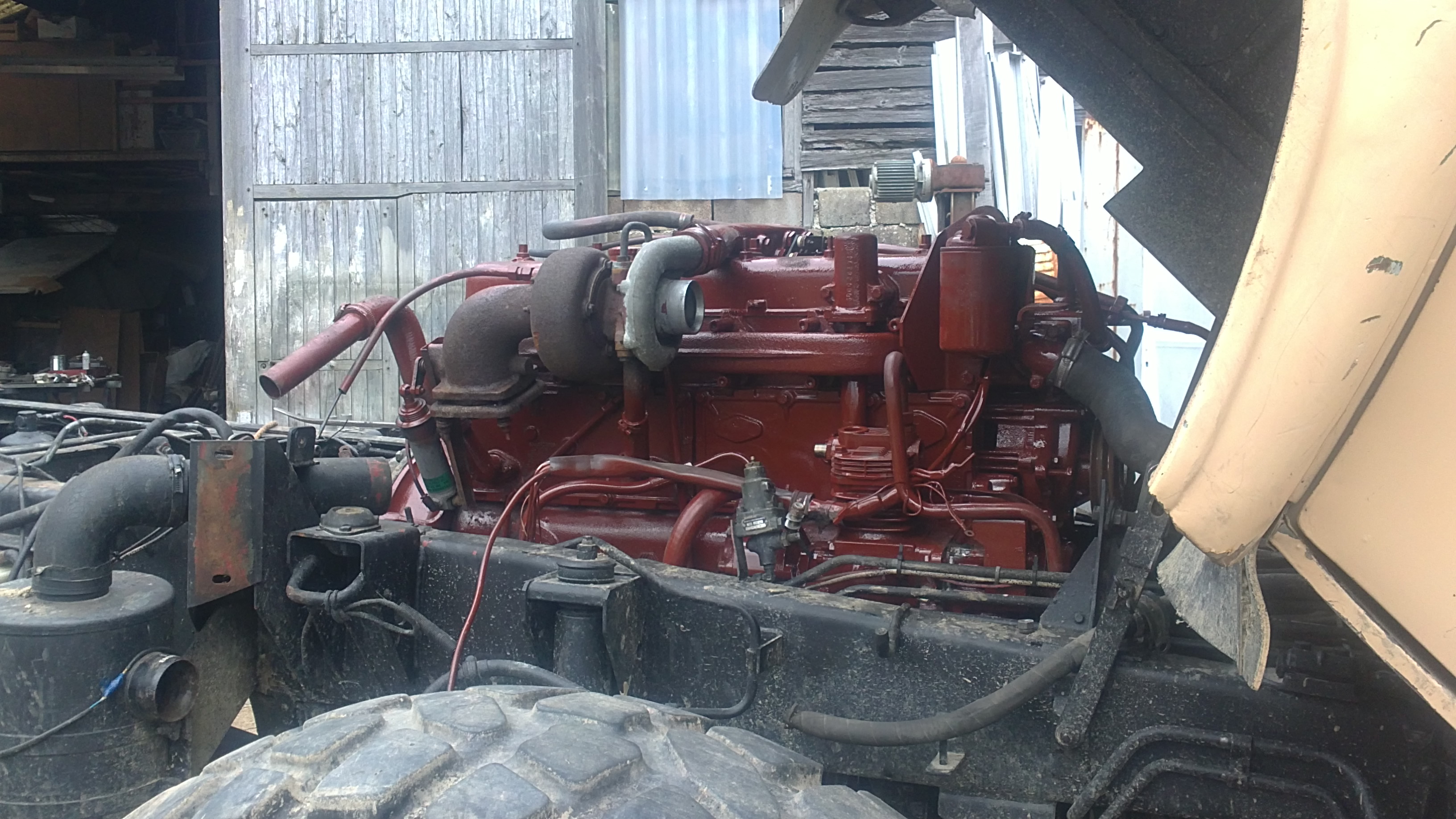

aujourd'hui les choses on beaucoup avancer et on est que samedi :roll: 8)

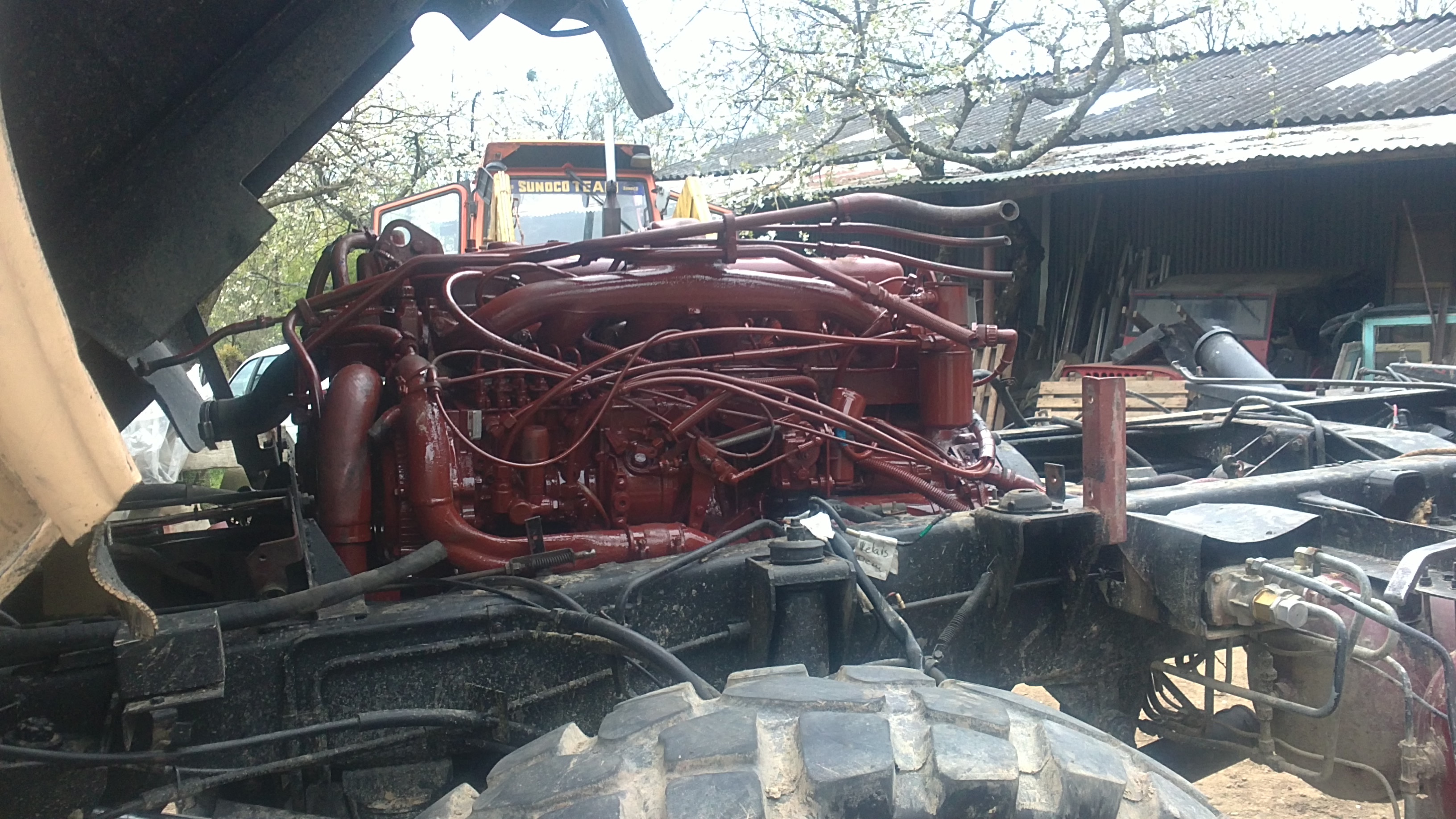

on peut voir l'usinage qui a permis l'adaptation du vm du 797sur le mids

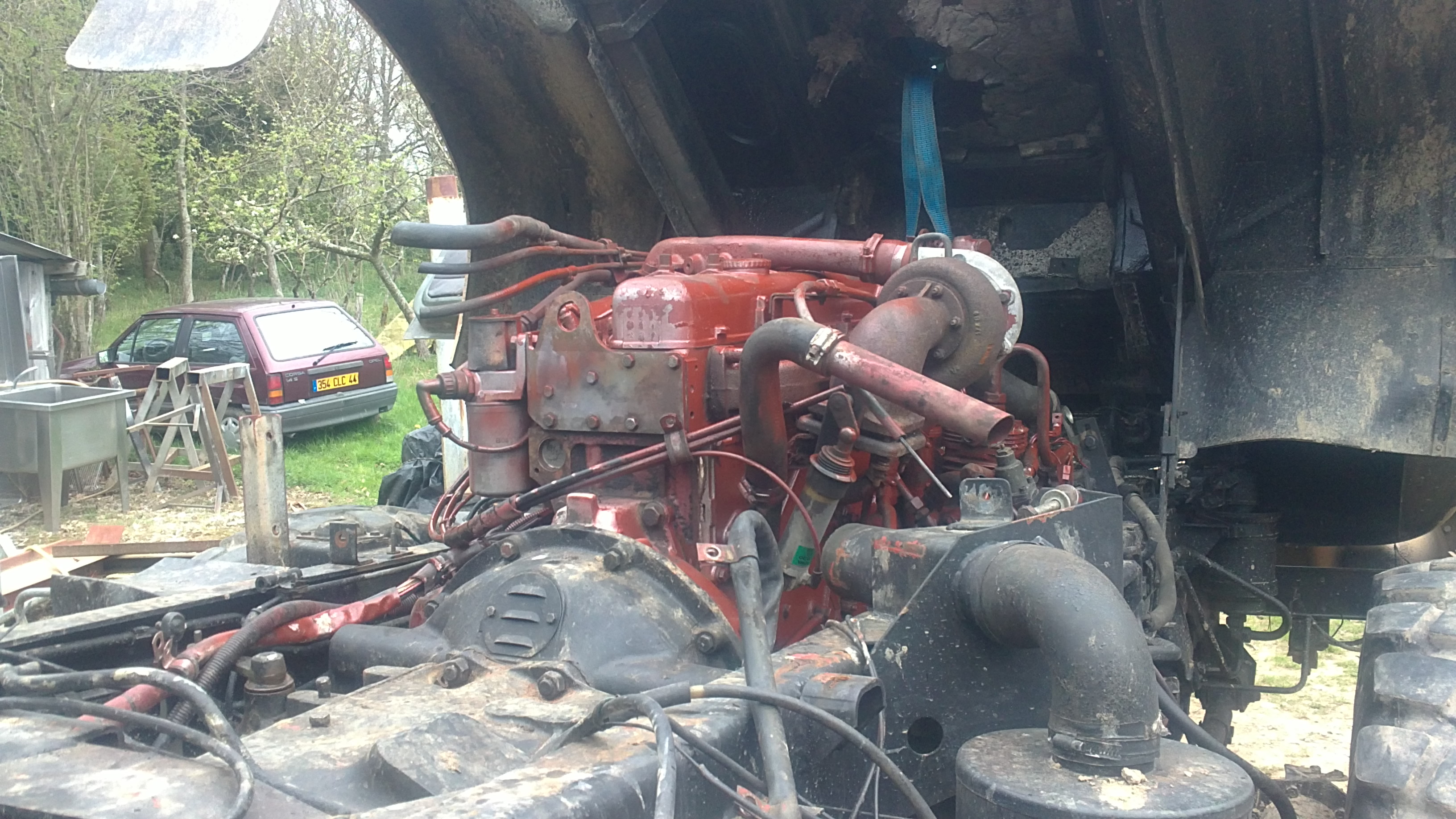

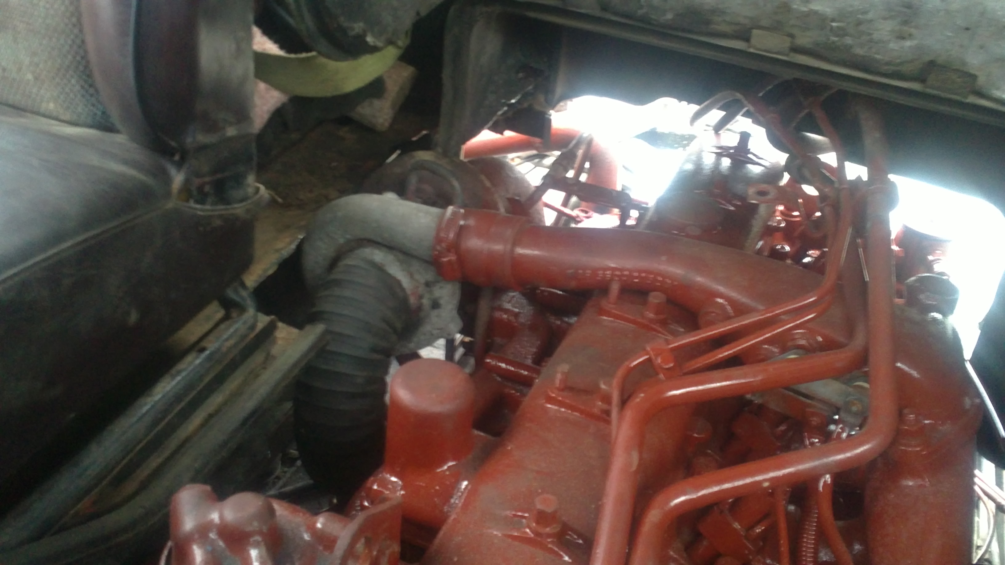

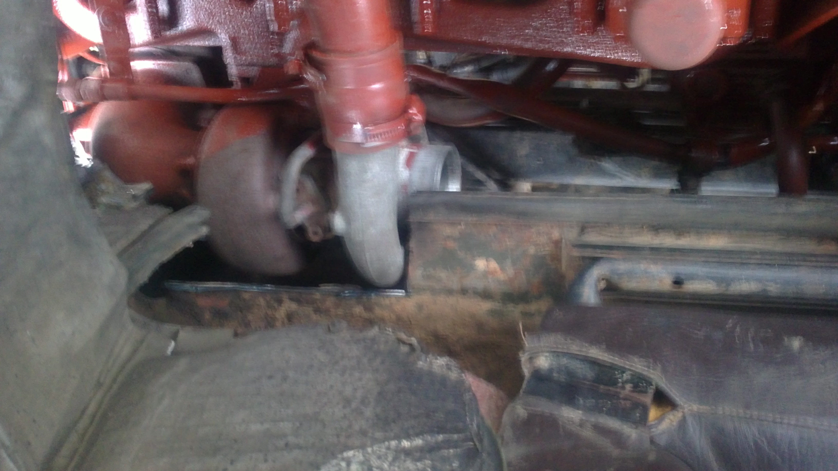

et ... "hop" ca fait plaisir de voir un turbo sur un trm :)

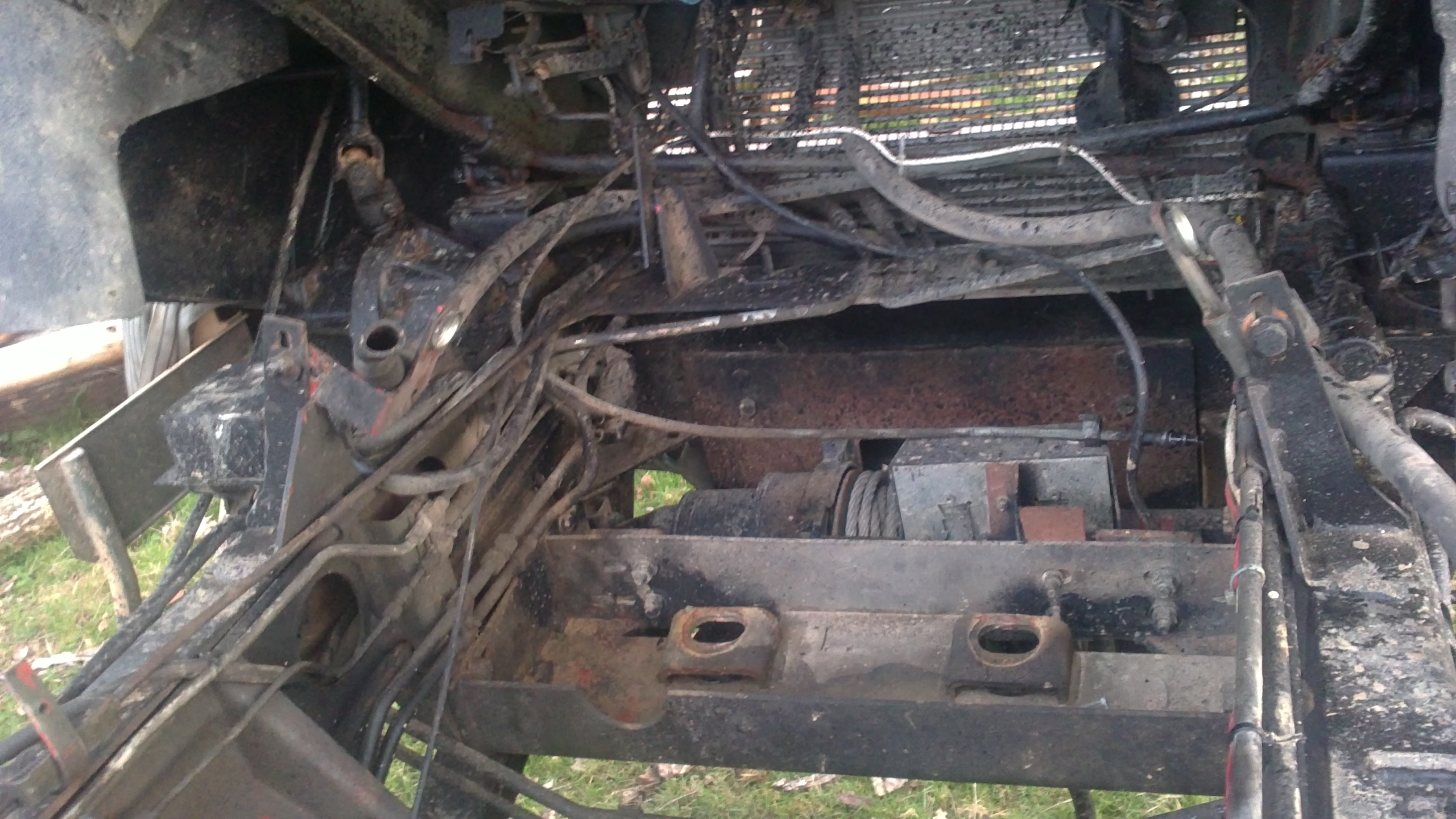

decoupage de la caisse pour y passer l'échappement et le turbo ...
voila voila

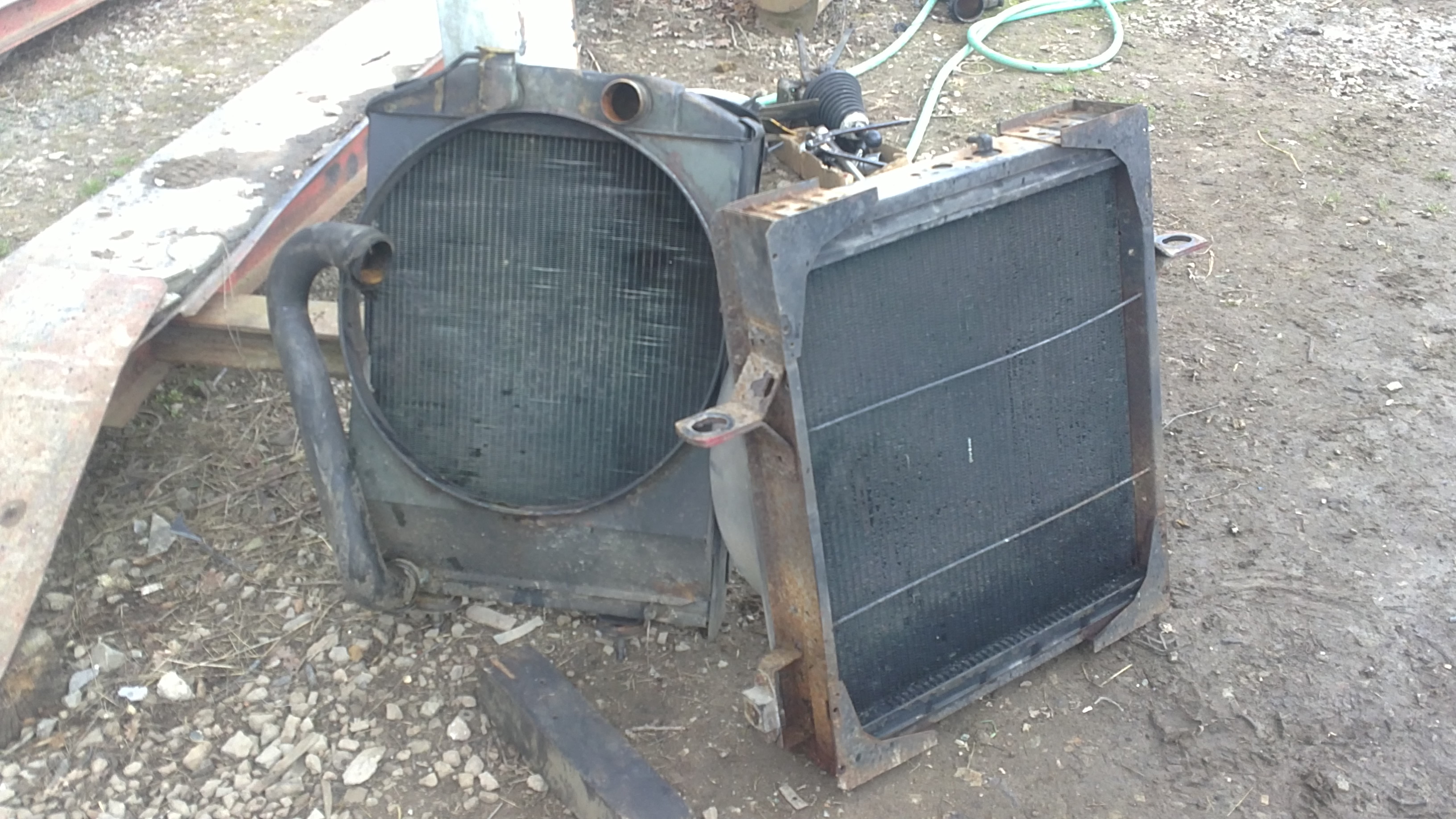

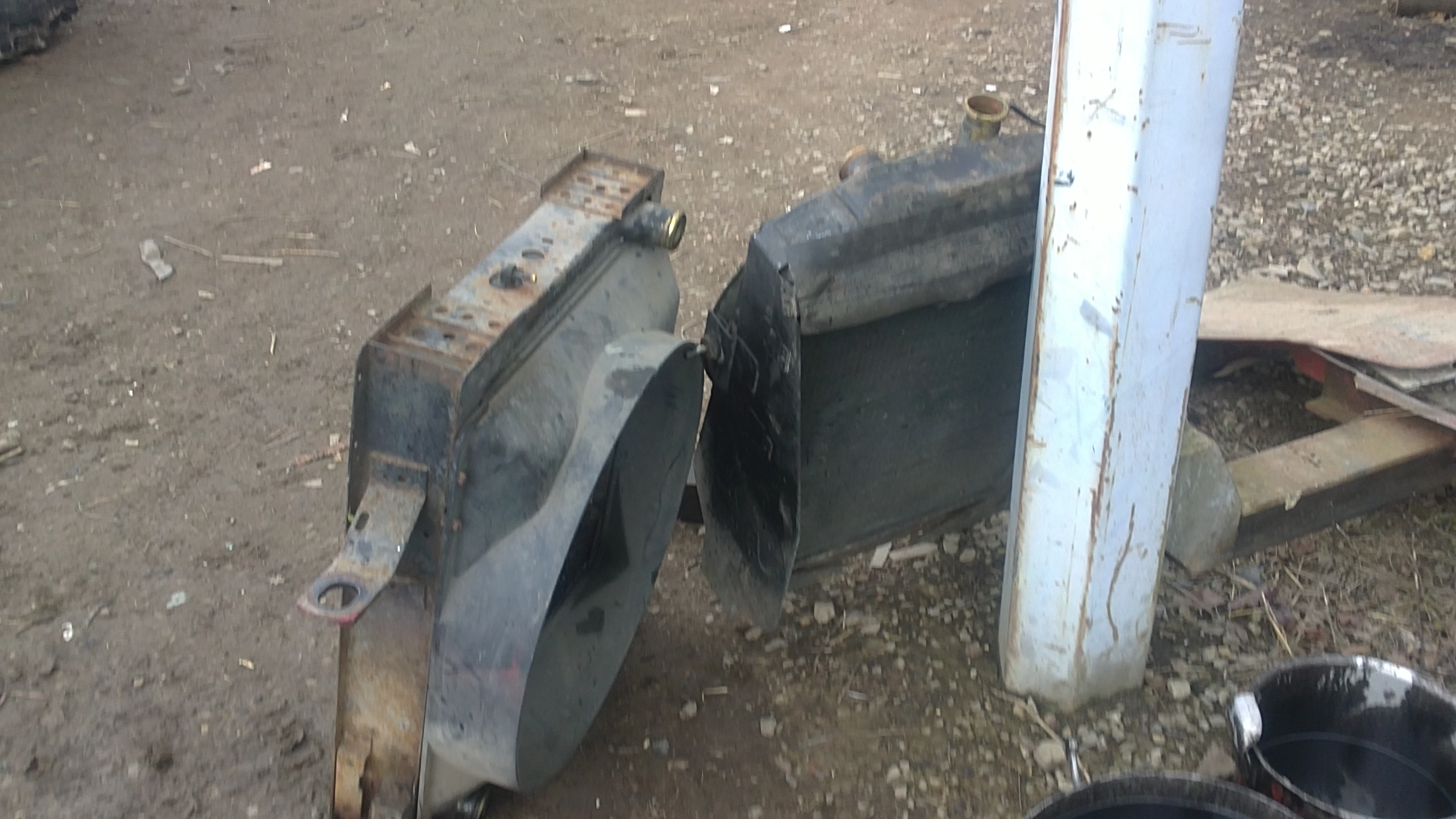

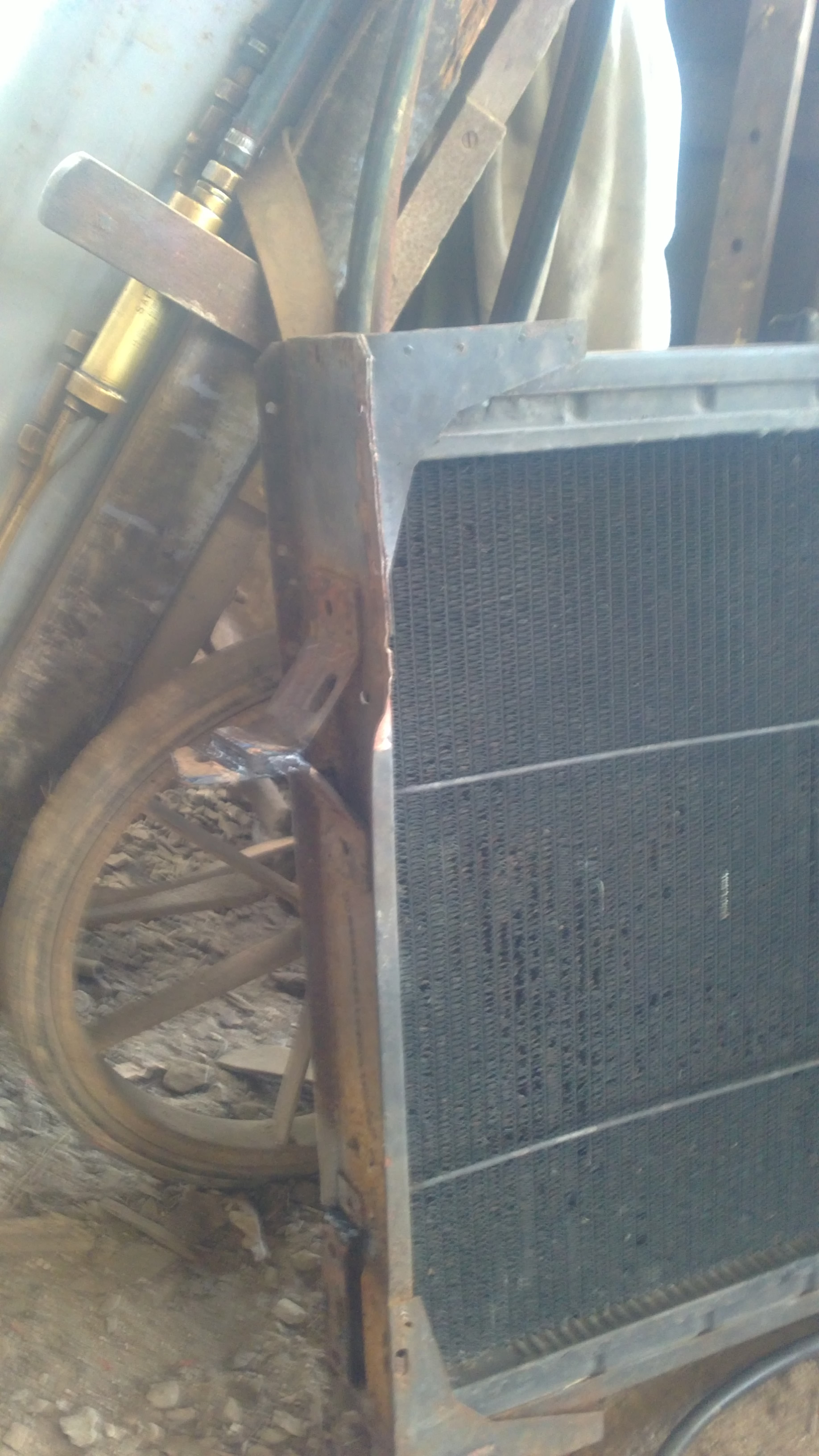

demain j'adapte le radiateur du m140 (y'a un peu de taff parce que faut lui faire une place ....)
et je vais commencer a brancher tout les faisceau et le faire péter (en echap libre :twisted: :twisted: 8) )

Message par joen »
coucou
alors aujourd'hui une bonne étape de faite le radiateur est placé (enfin il me reste une patte a faire mais le plus gros est accomplis 8) )
cela a été long et un peu fastidieux a faire
plus de photos le we prochain une fois le radiateur peint
je n'ai pas eu le temps de la faire péter, je vais cette semaine faire sertir a mon taff un tuyau avec les bon raccord pour la pompe hydraulique de direction et un pour la sortie pression du compresseur , je vous metterais des photos et le type des raccords que je vais faire monter....
le week end prochaine ... essai sur route :twisted: 8)

Finalement t'as mis le radiateur du mids, il passe entre les longerons du TRM ? T'as modifier la cabine ? Sur mon TP3, je sait pas si j'ai le même ecart de longerons faut que je regarde, p'tre que je peut casser un radiateur de ce modele pour mon 720Turbo qui chauffe.... Il est bien plus haut que celui d'origine ?
