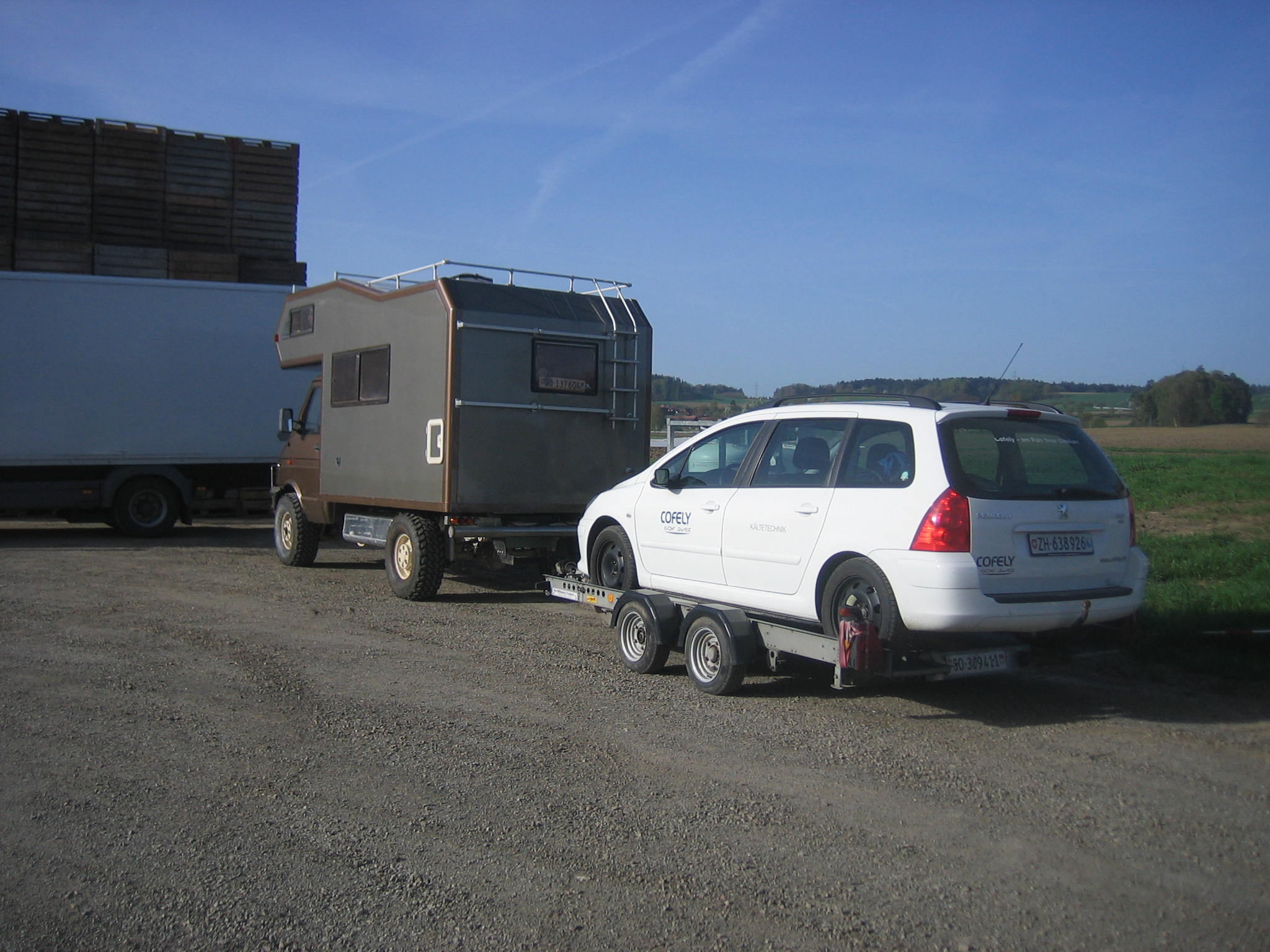

Il y a eu quelques avancés depuis ma modif d'amortisseur.
L'arrivée de la cellule en carrosserie.
Le retour en Suisse qui dit aussi fin des gros travaux

Pour Pduma, il est vrai qu'il y a un grand espace entre le châssis et la celulle, mais je ne sais pas comment tu as pu voir cela sur les photos.
La raison et que ma celulle vient d'un iveco 4x2 et quand j'ai voullu la posé sur mon 4x4, je me suis aperçu que la cabine du 4x4 etait plus haute que l'autre, j'ai alors mis des cales pour que la capucine ne touche pas le toit de la cabine.
J'ai commencé avec 6cm mais il y avait des contacts, maintemant j'ai 8cm, c'est dommage car cela me remonte la hauteur totale à 3.30 !
Pourles photos interieures, je voullais attendre la fin des travaux pour qu'il soit plus presentable mais comme il y a des curieux, d'ici une semaine, vous pourrez donner vos commentaires !!!!!!!!!!!! :wink:
