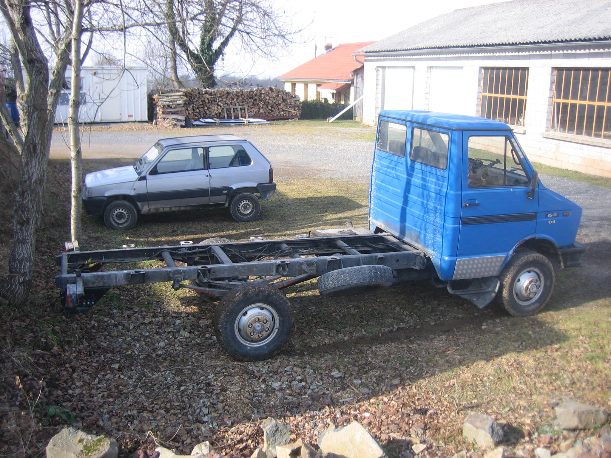

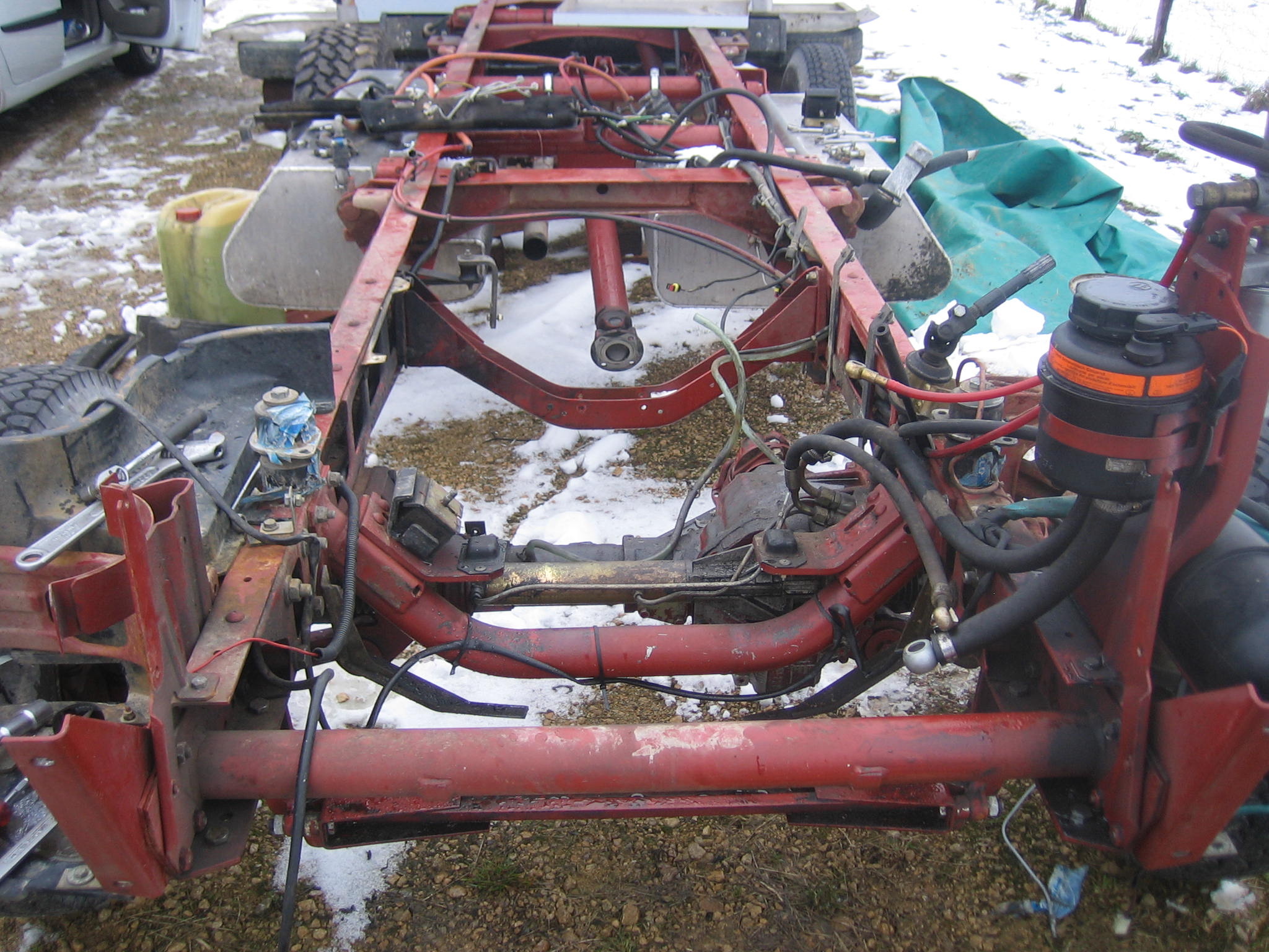

J'ouvre ce nouveau post sur la renovation de mon camion, la cabine semblait de l'exterieur un peu oxidée alors j'ai preferé la demonter pour la reparer corectement et ensuite j'ai pensé que c'etait dommage de ne pas faire le châssis en même temps même si pour lui il n'y avait pas d'urgence

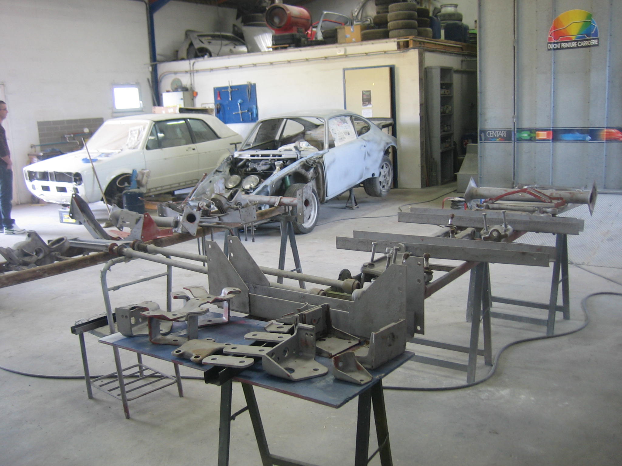

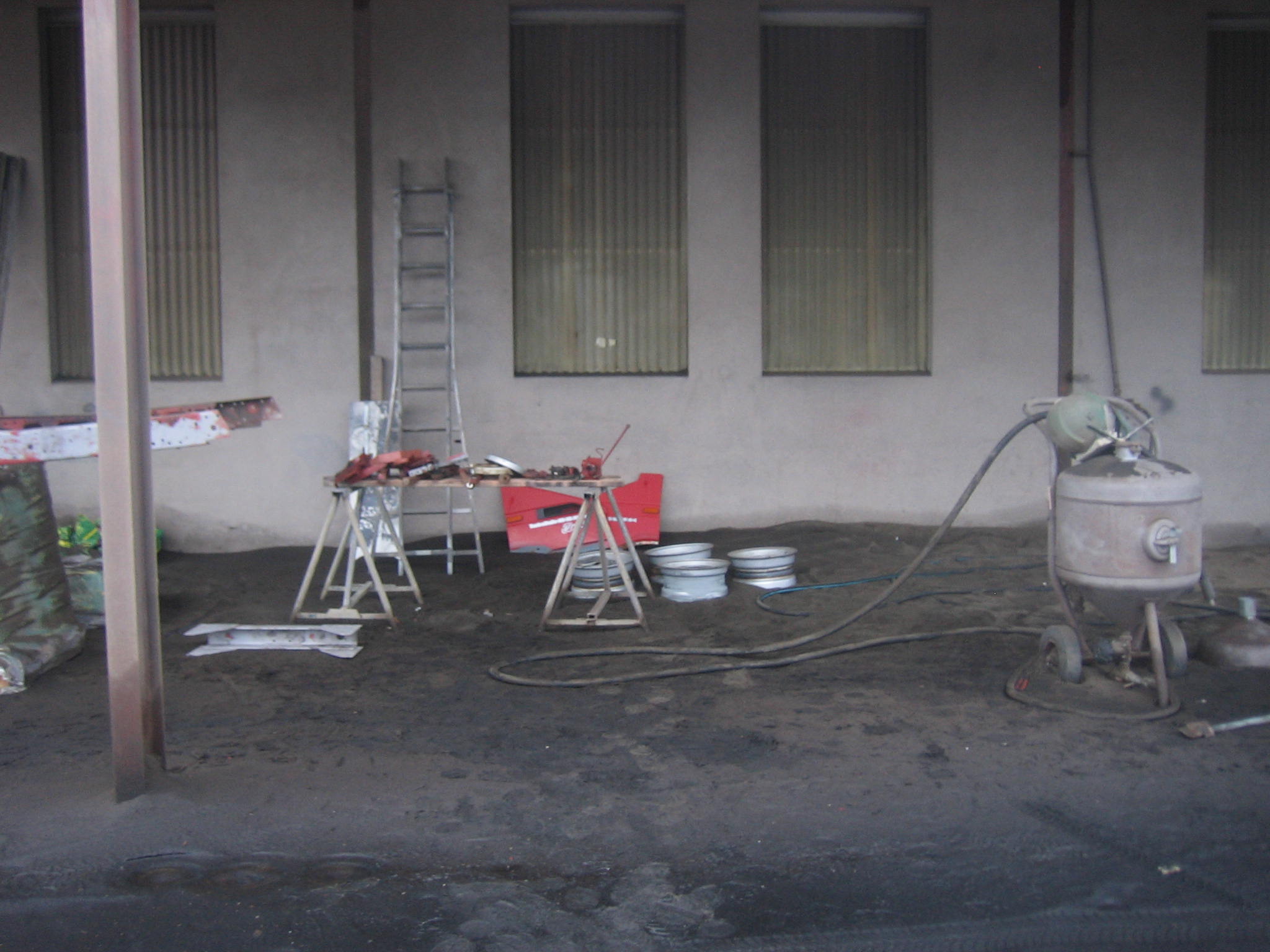

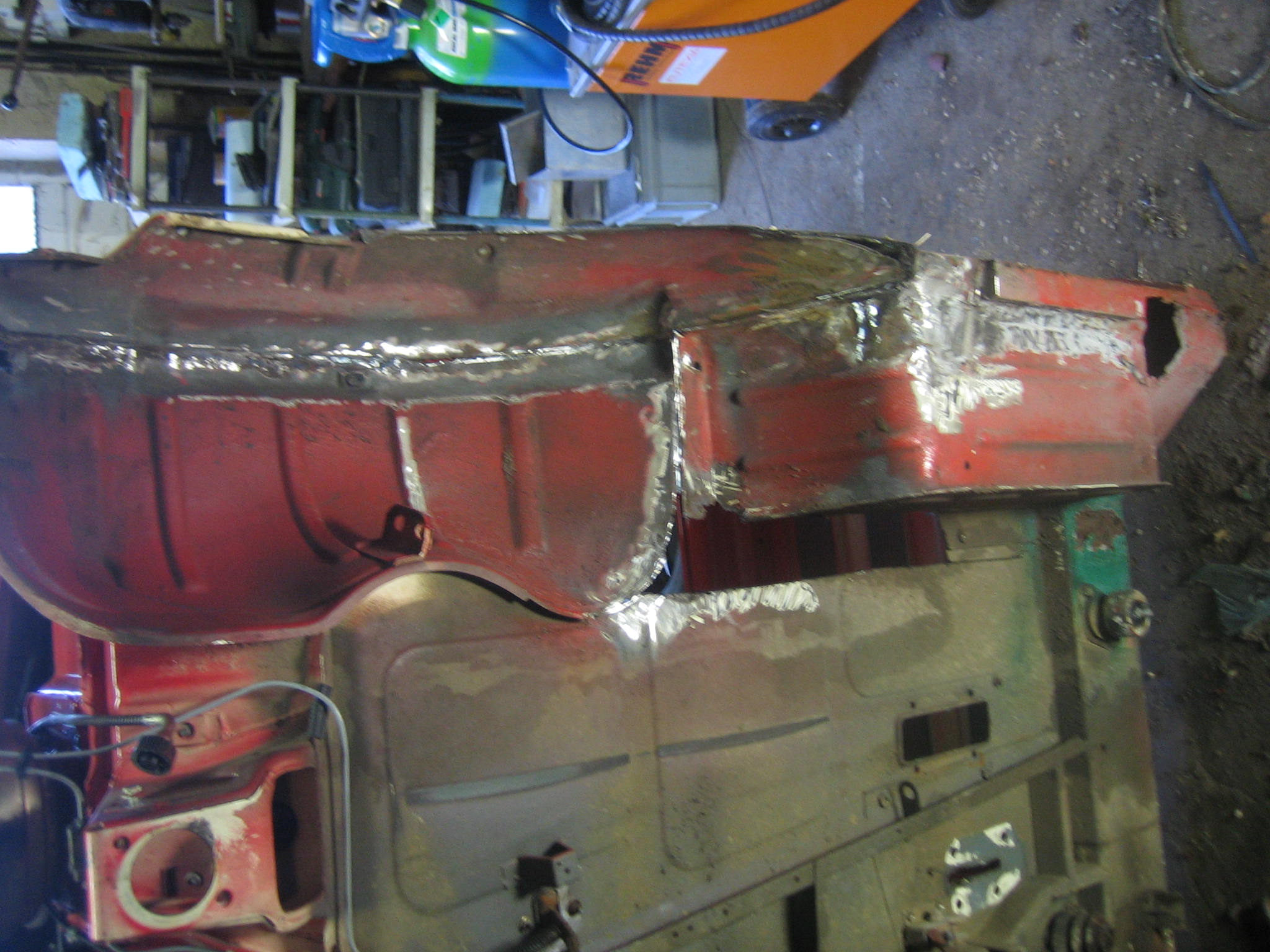

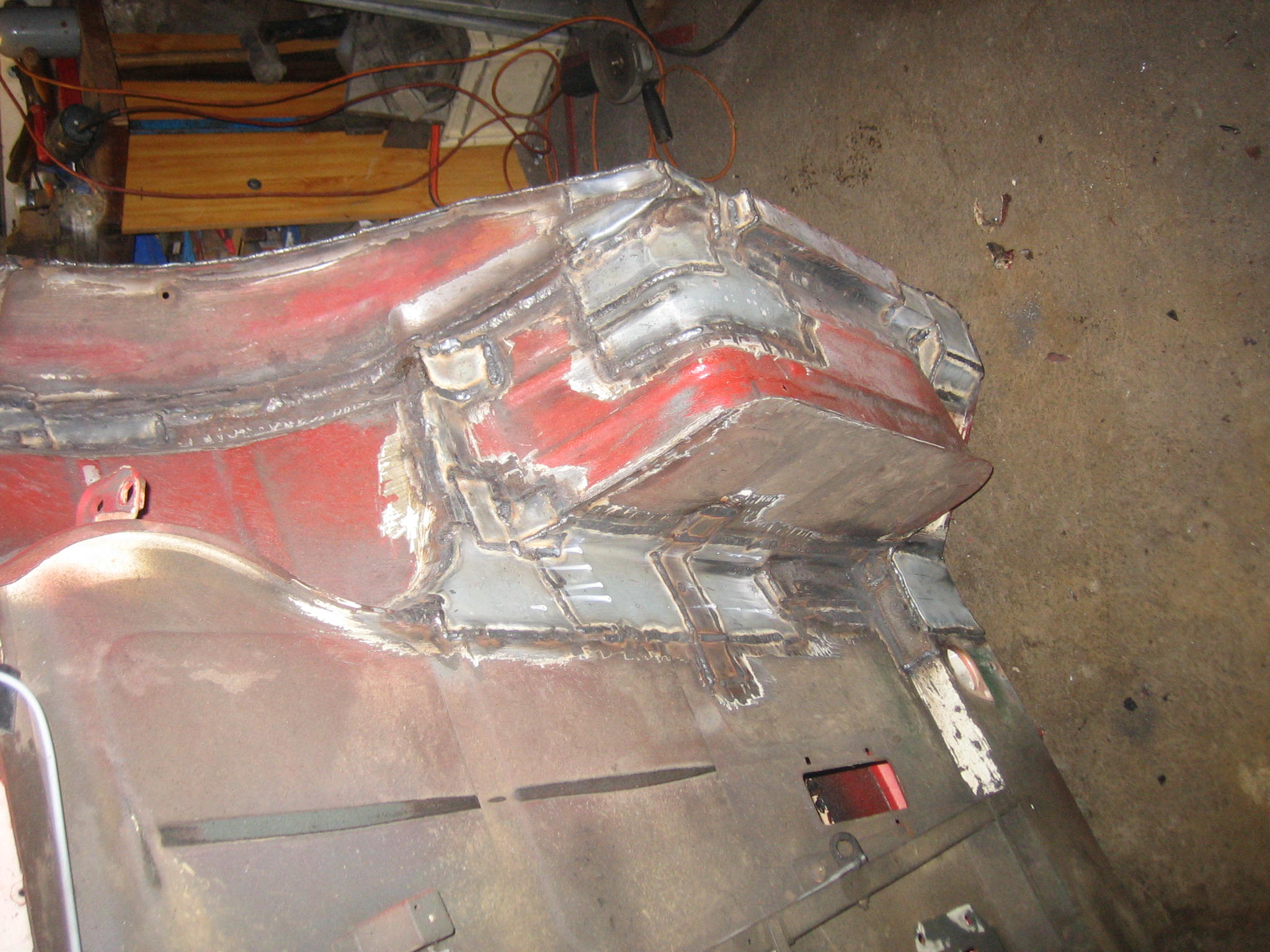

Quelques chiffres.
Soudure cabine environ 3j,
sablage 1,5j, 600kg de sable, 200€,
Demain, mise en peinture, après phosphatant plus epoxy.
Suite du reportage la semaine prochaine car je travail en France, c'est 300 km de la ou je vis donc c'est seulement le we !

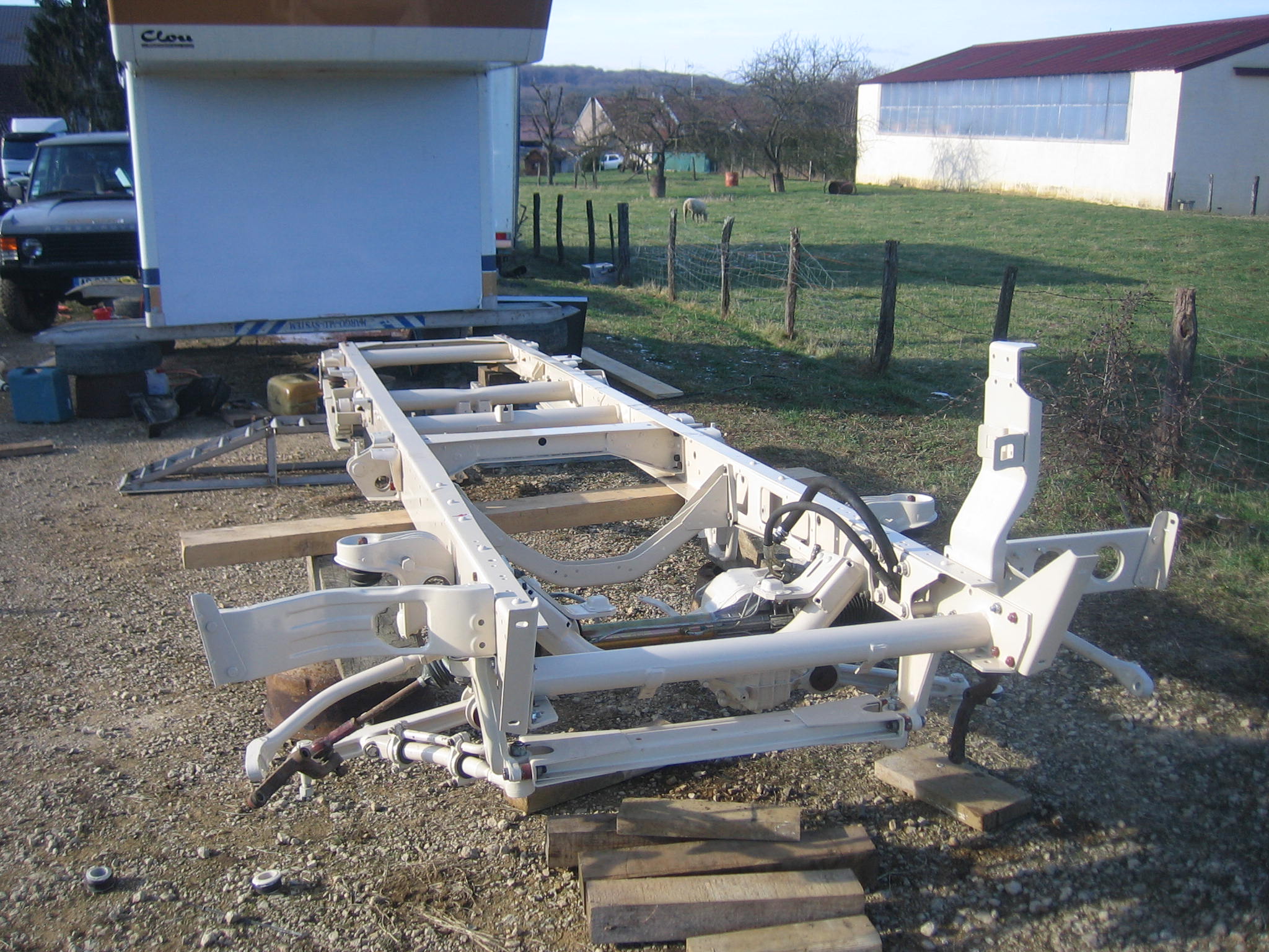

Re: Renovation de mon iveco.

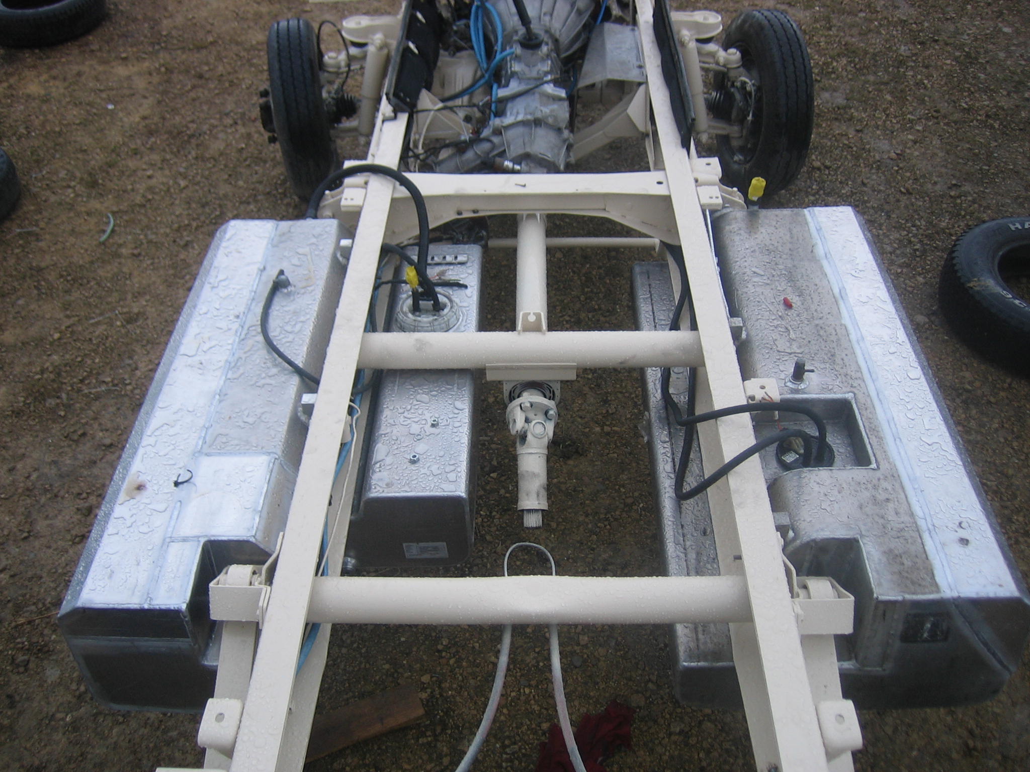

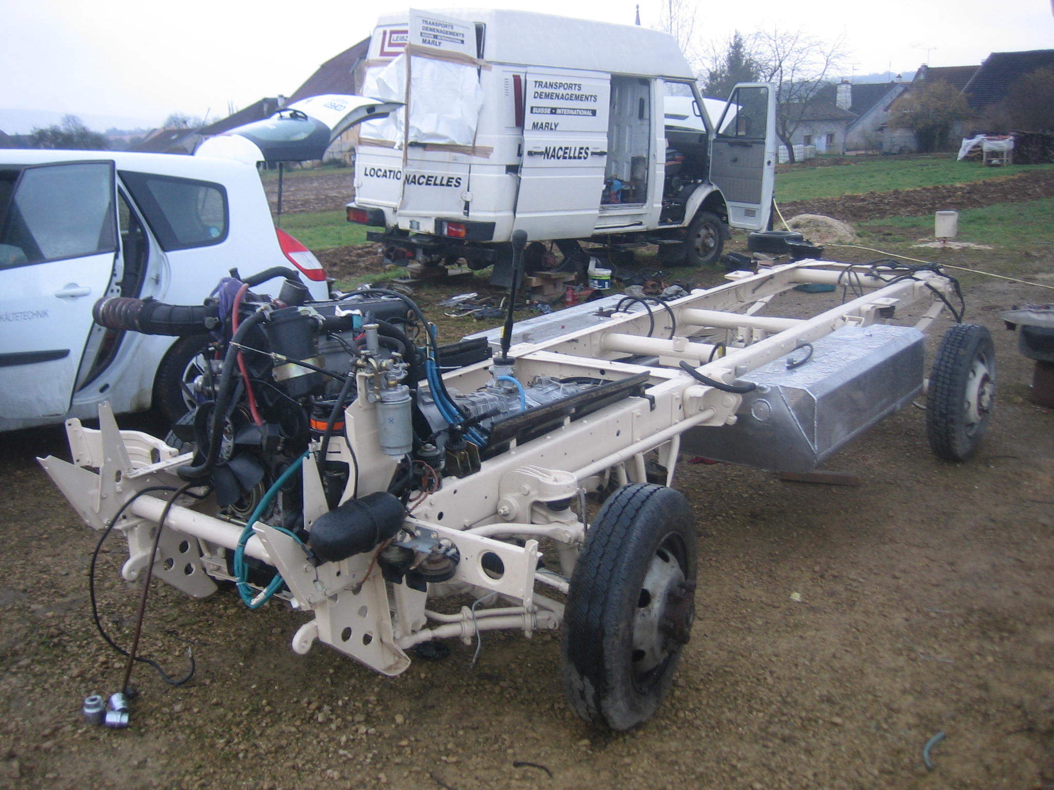

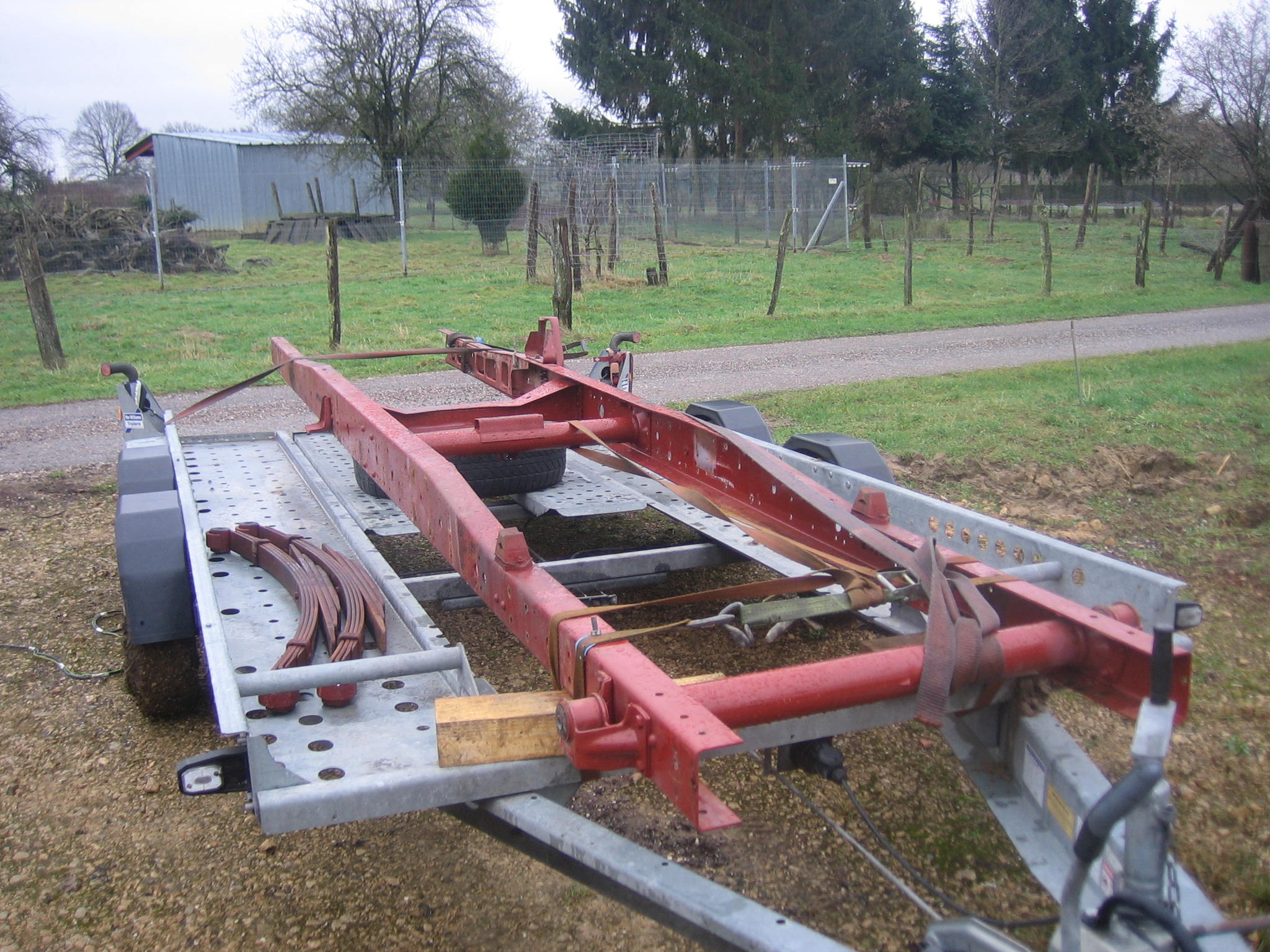

Ce week-end suite debut du remontage châssis avec -10 degres ce matin pour comencer, la température ideal !!
Le remontage va assez vite, je n'ai pas pu le finir car je n'ai pas encore les silent-bloc des barres de torsion et mon pont ar n'est pas encore sablé, se sera fait samedi prochain ainsi que la peinture.
quand tous sera remonté, on fera une deuxiemme couche de peinture.

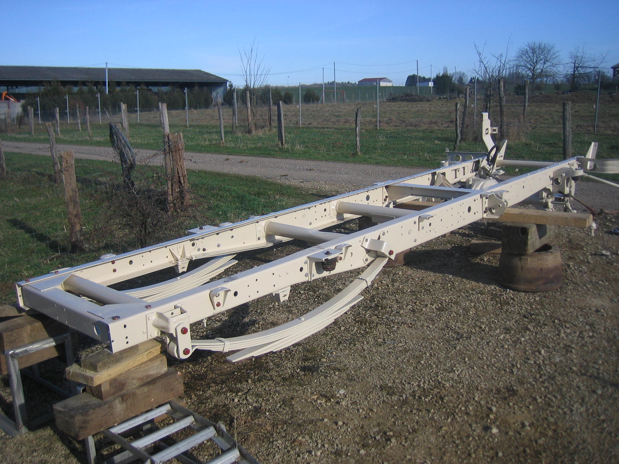

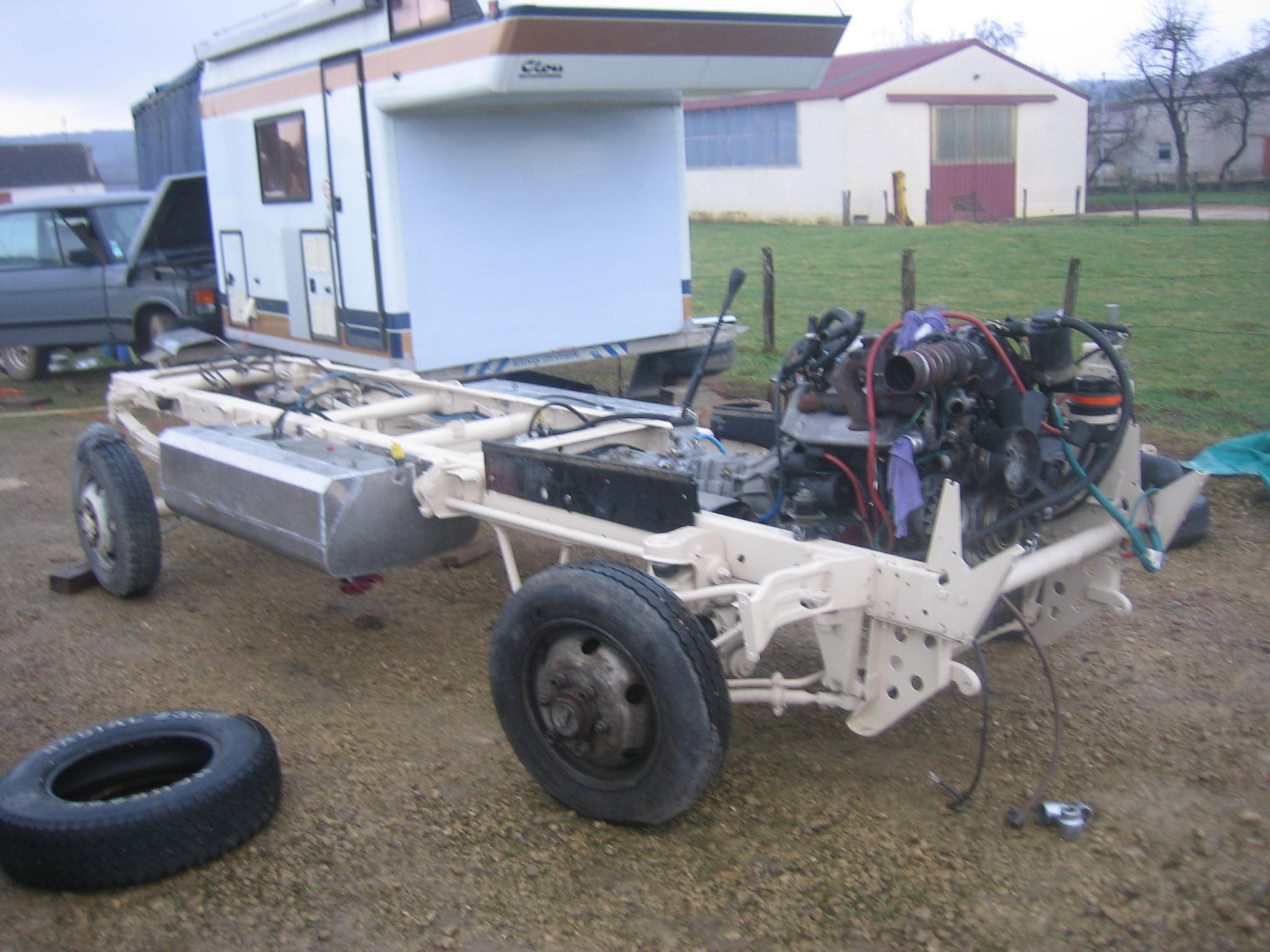

Un peu de nouvelle de mon chantier, le carrossier a du retard pour la peinture de ma cabine mais il me l'a promis pour vendredi !
Mon châssis est pret l'à recevoir !

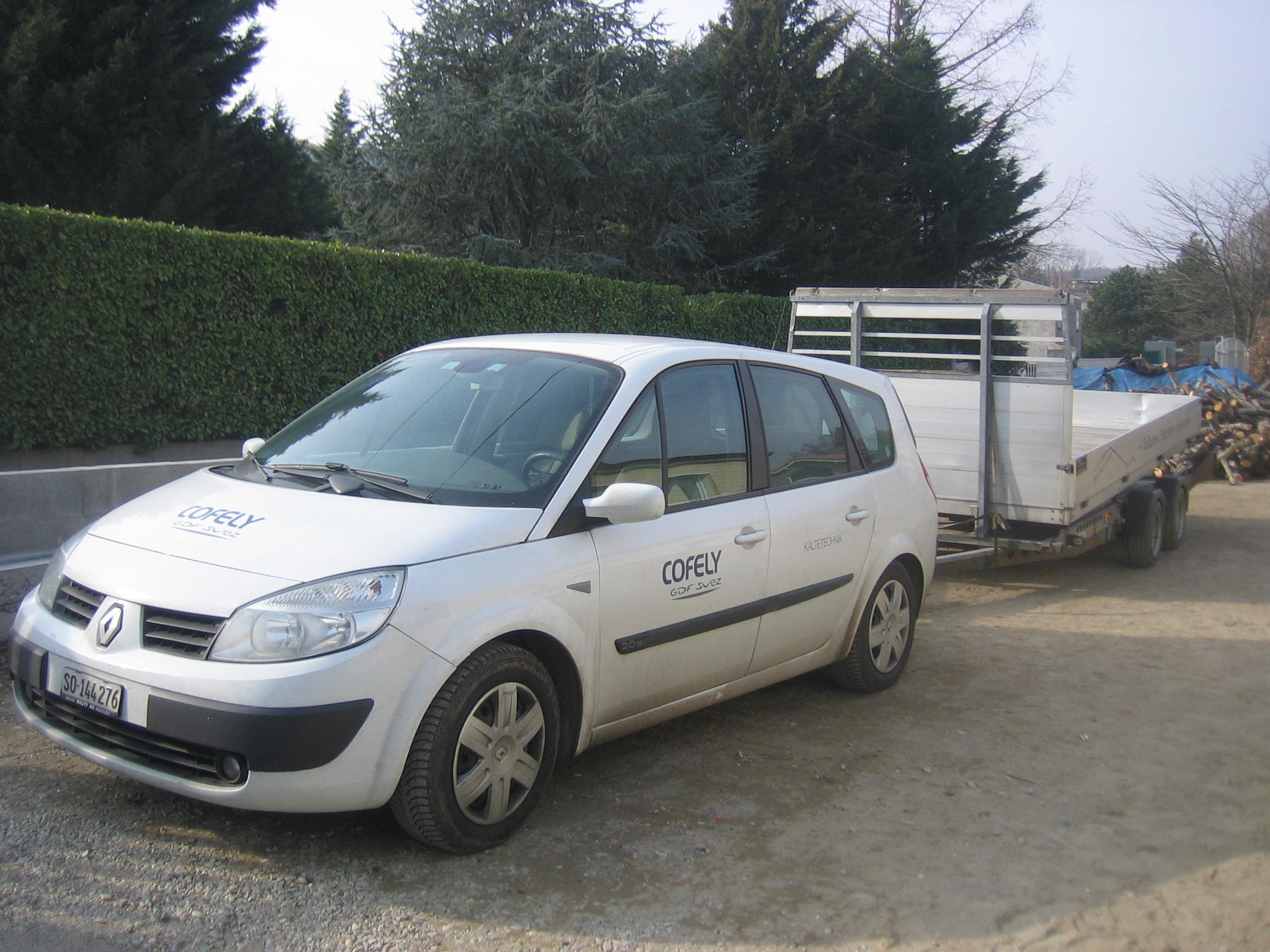

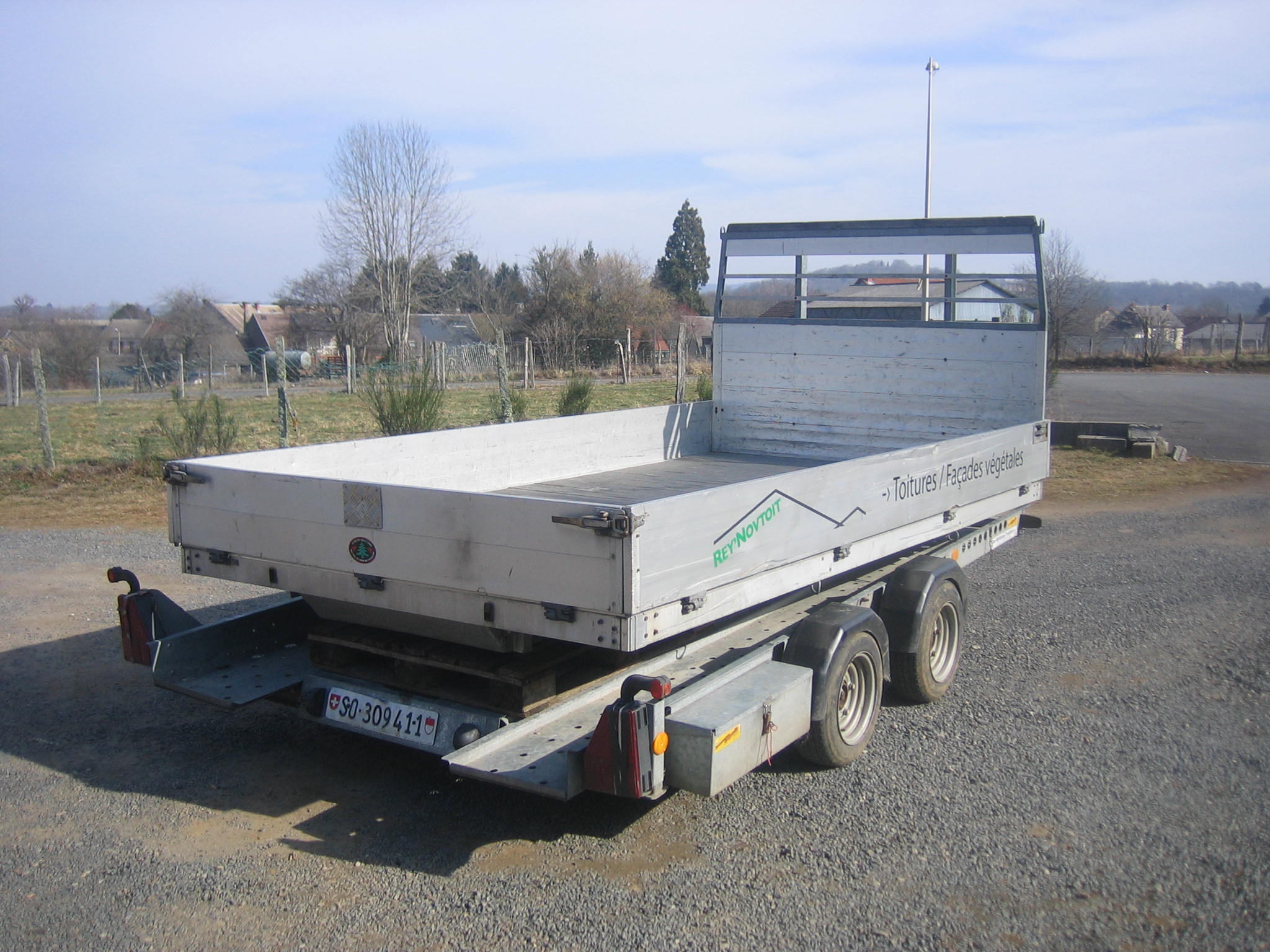

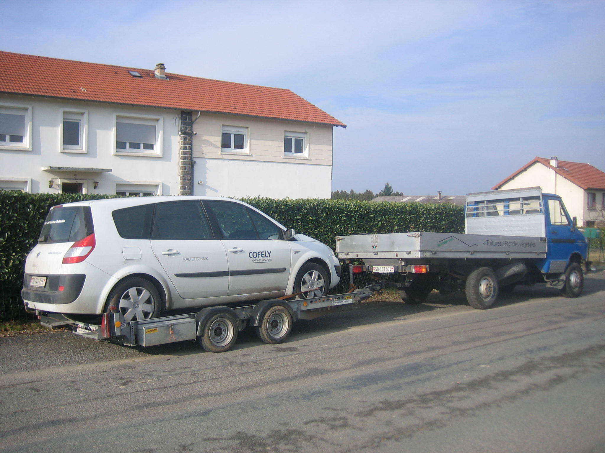

Comme j'ai eu un peu de temps en attendant ma cabine et comme j'ai besoin d'une nouvelle corosserie pour passer le prochain ct ( ma cellule n'est pas homologué ), j'ai proposé, à un membre du forum qui avait besoin d'un pont ar, un vehicule complet sur le quel, après livraison, j'ai garder le plateau tout alu.
Un we passé sur la route mais intéressant pour les deux parties.

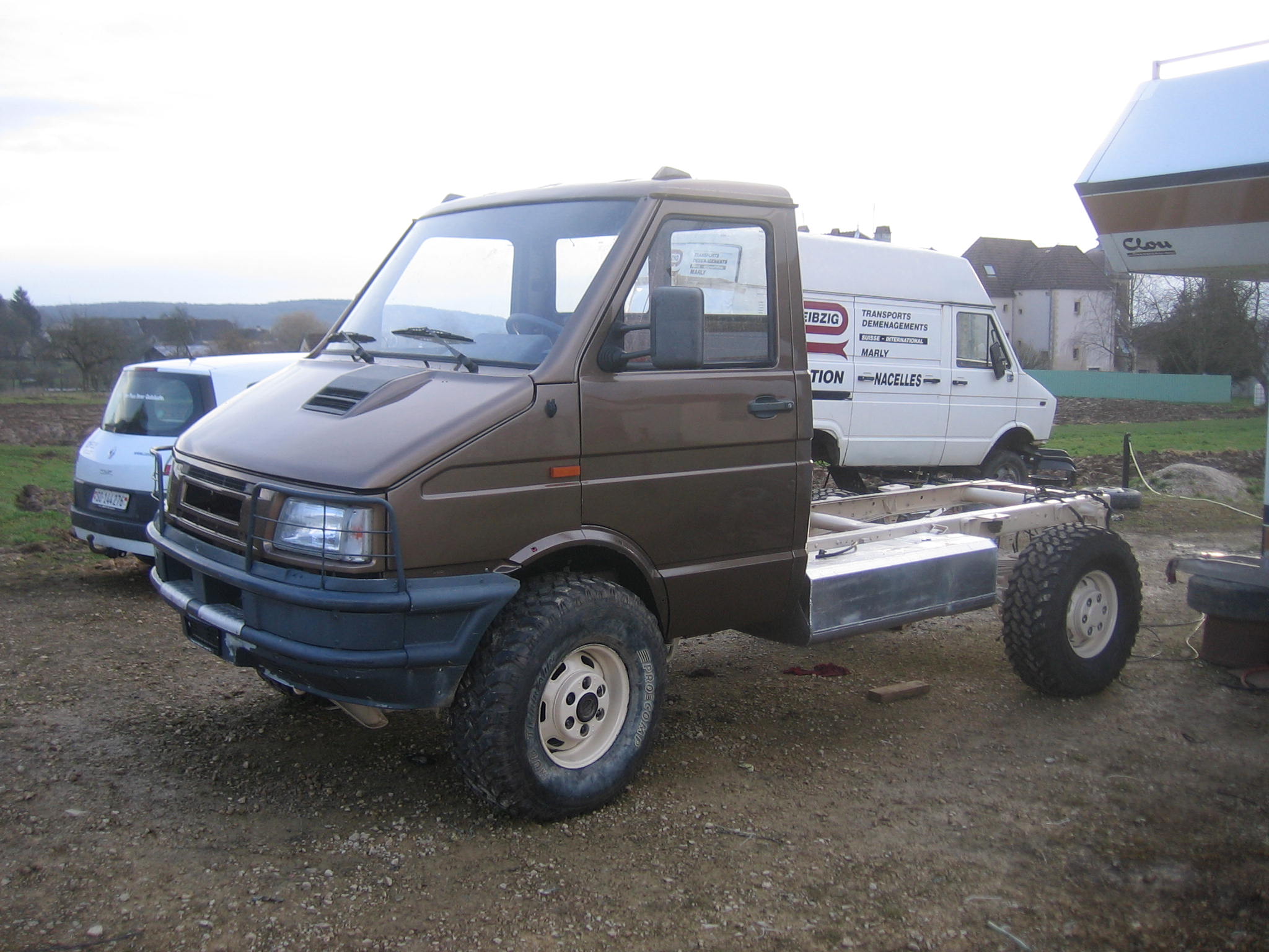

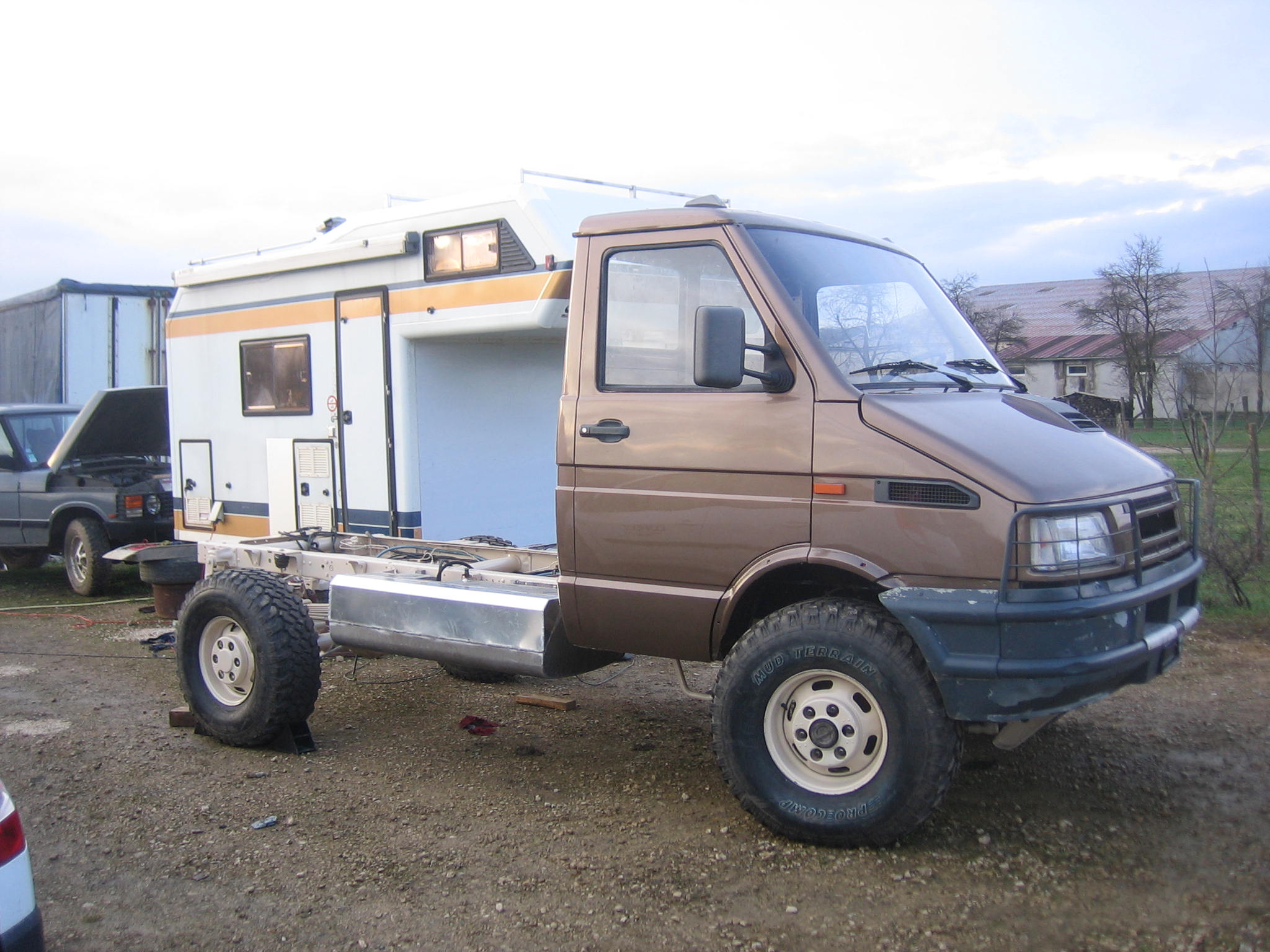

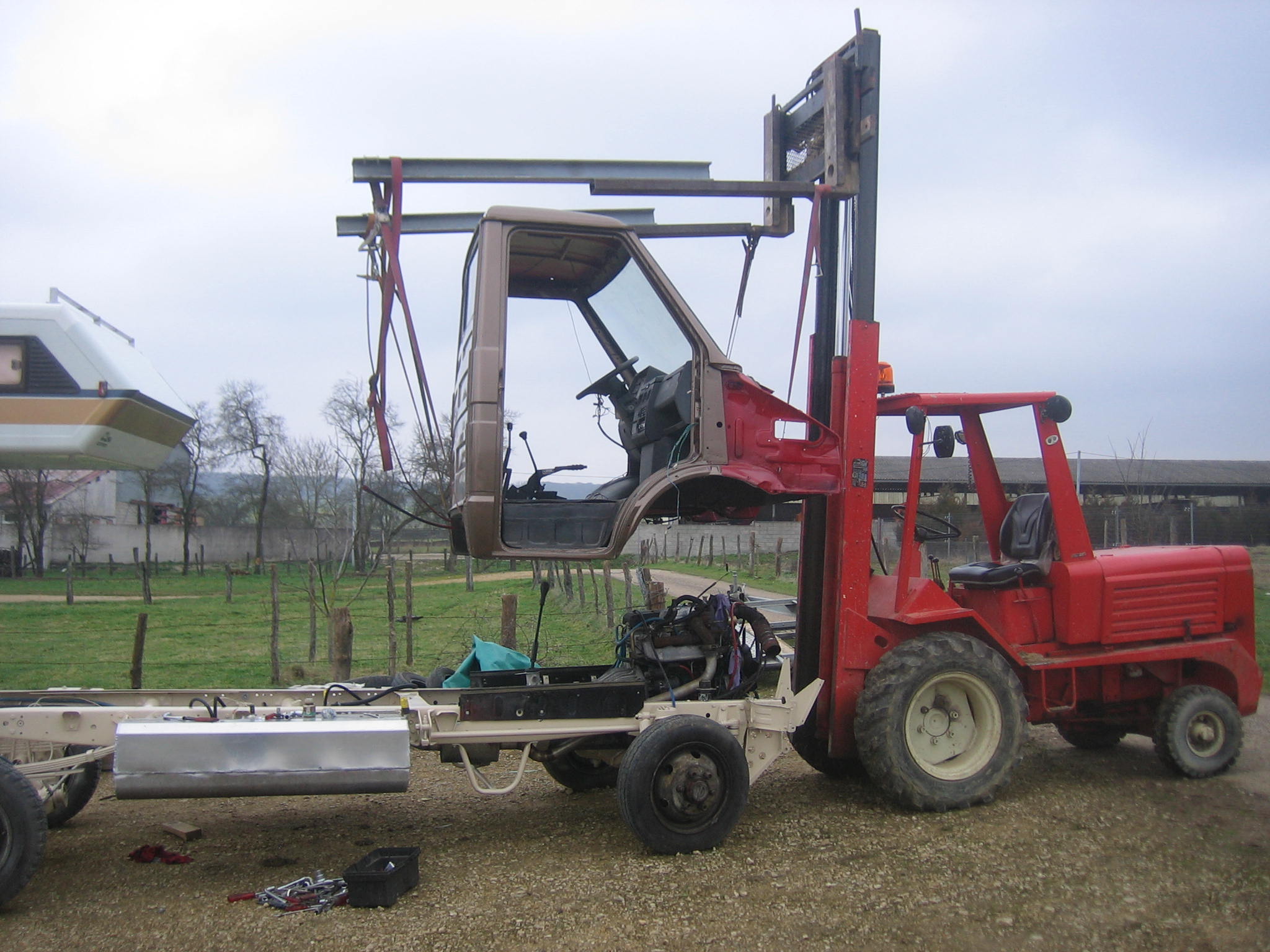

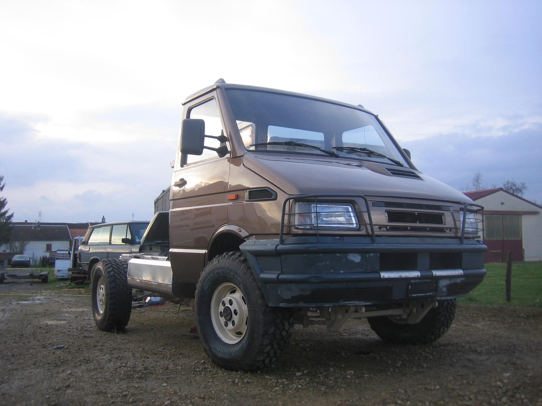

Voila, mon iveco reprends forme, j'ai reposer la cabine ce we.
C'est une couleur de chez Volvo, peinture metalisée plus vernis, j'espère que c'est parti pour plusieurs années !
le par-choc est la juste pour la photo, normalement si j'ai le temps, je compte en faire un en alu, sinon l'original sera repeint.
Peut-être le prochain we les premiers tour de roues.

Superbe comme couleur, enfin j'aime beaucoup moi
Pourquoi est-ce que le pare-choc d'origine ne te convient pas ?

Le choix de la couleur est souvant le plus difficile, il ne faut pas se tromper surtout quand on veut faire un peu differant des blancs, rouge pompier et bleu edf.OB1KnoB a écrit :Superbe comme couleur, enfin j'aime beaucoup moi![]()
Pour la cellule, je pose toujours la question.
Pour le pare-choc, c'est que je chasse les kilos, surtout sur l'avant ou je suis en sur charge sur l'essieu, ce sera la dernière etape s'il reste du temps.
