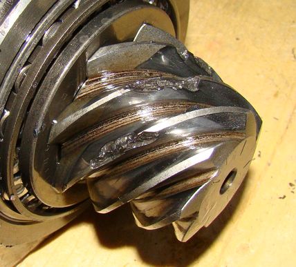

Lors de la vidange de mon pont avant, j'ai trouvé des morceaux de ferraille allant jusqu'à 10 mm de long.
Je ne me sens pas de déposer le différentiel, surtout de le remonter en respectant tous les jeux, ...
Mais, pas curiosité et pour tenter de voir qq chose, j'ai tout de même déposé l'arbre de transmission et démonté le nez de pont.
Et bien, voila, j'ai la réponse, je sais d'où proviennent ces morceaux de ferraille : Reste plus que le remède, il me faut, dans l'ordre, trouver un pignon d'attaque et ensuite quelqu'un qui pourra m'aider à le remonter correctement.
Donc, je recherche un pignon d'attaque pour un pont Hurth 202, si quelqu'un a ça, avec la dentition complète et sans carie, je suis preneur.

Aïe aïe aïe c'est pas joli joli ça
Le couple conique porte bien son nom, c'est un couple, les deux (pignon d'attaque et couronne) sont appairés et numérotés en usine, tu ne peux pas juste te permettre de changer que le pignon d'attaque, ça se ré-userait probablement très vite malheureusement...
Il te faut trouver un nouveau couple conique complet... pas évident, en tous cas j'imagine même pas le prix du neuf (s'ils le fabriquent encore).

Quelqu'un a une idée de la compatibilité des couples coniques entre ponts Hurth et ponts Renault ?
Je viens de regarder dans les docs, ce ne sont pas les mêmes rapports (les ponts Renault tirent plus long > 125km/h!)
Hurth : 7x45
Renault : 7x41
Si jamais on pouvait savoir si c'est compatible ça te donnerait plus de champ pour chercher un couple conique d'occasion hurth ou un jeu de couples coniques Renault... On voit quelque fois des B pour pièce, comme celui-ci dernièrement, mais ponts Renault, et déjà vendu : viewtopic.php?f=55&t=5531#p59276
Hurth : 7x45
Renault : 7x41

Ce qui voudrait dire que si on change à l'avant, il faut aussi changer à l'arrière, si bien sur c'est possible !

Oui tu es obligé, si tu changes ton rapport avant il faut aussi changer l'arrière, essaye de chercher dans les casses, tu pourrais trouver un pont avant dans la bonne dentition, sinon tu pourrais trouver les deux dans un autre couple à un prix acceptable comparé à un couple conique neuf.

Dans les casses perso j'ai jamais vu de B 4x4... si ça existe ça doit être trèèèès rare. Le plus simple à mon avis est de trouver la bonne annonce sur leboncoin (ou ailleurs), mais il est probable qu'il te faille acheter un véhicule complet, les pièces détachées sont encore plus rares
Tiens nous au courant en tous cas, @+
PS : au fait, tu as une idée de ce qui a bien pu se passer dans ce pont ?

une rapide recherche google indique que 7/41 est le couple des master et de certaines boites Renault... une piste ?

Oui, pour les Master, c'est une piste, d'ailleurs c'est ce qui m'a été signalé hier soir dans une casse vers Toulouse.

Jacques tu veux passer au 7x41 au lieu de 7x45 ?
Si tu penses mettre un couple conique de B normal... ou master...
Sur pont Hurth :
1) la taille du couple conique av est plus petite que celui de l'arrière....
2) Son sens de rotation est inversé par rapport aux couples coniques normaux... BT VG100 oblige...
Sinon pour mettre un diff qui tourne dans l'autre sens sur le pont avant, faut trouver une BT de mercédes G avec avec diff central.
Mais dans ce cas : 4x4 permanent, conso supérieure et adieu montage de moyeux débrayables à l'avenir.

Si je trouve une paire de ponts Renault (7/41) à un prix abordable, je veux bien laisser tomber les Hurth (7/45).
Par contre j'ai des questions :
Est-ce qu'on peut facilement monter les ponts Renault à la place des Hurth (hormis les fixations d'amortisseurs), aussi bien à l'avant qu'à l'arrière ?
Les ponts des Master 4x4 sont-ils identiques à ceux des B ?
Autre voie : Les ponts Ponticelli peuvent-ils se monter à la place des Hurth, apportent-ils des avantages, des inconvénients ?

Ponti non... il ne tourne pas dans le même sens que nous le pont avant.
Pont Renault la fixation sur les lames est la même...
Amorto avant je crois que c'est pareil c'est les fixations des amortos sur l'arrière qui changent.

Bastien, OK, Ponticelli à oublier !Bastien a écrit :2) Son sens de rotation est inversé par rapport aux couples coniques normaux... BT VG100 oblige...
Sinon pour mettre un diff qui tourne dans l'autre sens sur le pont avant faut trouvé une BT de mercédes G avec avec diff central.
Par contre je ne comprends pas bien ton message cité. Concernant le sens de rotation, ce n'est pas le même sur les ponts Renault et Hurth ? A l'avant ou à l'arrière ?
Ma BT est une VG100.
Que la taille du couple conique ne soit pas la même à l'avant qu'à l'arrière n'est pas gênant si le rapport est identique, non ?
Je ne veux pas aller plus loin que l'échange des ponts, je ne vais pas toucher à la BT.

Ce que je dis c'est que tu ne peux pas mettre un couple conique arrière d'un autre véhicule à l'avant même s'il est compatible en taille car il ne tournera pas dans le même sens. (Enfin y'a un schmiblick là dessus)(Pour les BT c'est VG80 sur les G et P4, et VG150 sur les G avec diff central.)
Si tu en trouves de ponts Renault AV qui se branche sur une VG 100 alors pas de soucis. Si la taille va bien.
La taille oui, ne gène en rien sur le ratio est identique. Je disais juste ça pour que tu l'aies en tête.
