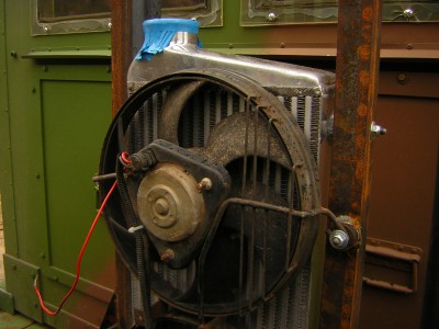

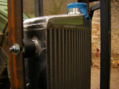

salut tout le monde
dans la même idée que gilc2938 qui s'est mis en tête de mettre un echangeur sur un 2000 (projet qui est sur le point d'aboutir mais on a depuis,plus trop de nouvelle :roll: )....il s'applique a mettre l'échangeur devant (ou derrière? me souvient plus!) le radiateur de flotte...
mais après discutions avec gil il s'avère quasi inévitable de modifier le faiseau du radiateur d'eau, car,avec un echangeur devant il lui devient difficile d'évacuer les calories,ne voulant pas rentrer dans un onéreuse modif du radiateur je décide donc de mettre l'echangeur derrière la cabine,( l'espace connement inexploitée entre le shelter et la cabine a un soudain regain d'intérêt!!)...
j'ai donc commander un échangeur en Allemagne pour 100e (le souci s'est que les diam d'entrer et de sortie du radiateur sont en de 76mm alors que la sortie turbo est en 50 et le collecteur d'admission en 70mm...bref....) souder de la cornier de 40x40 sur le bati support de roue de secours et y ai fixer le bouzin avec 4 gros silent bloc de chez solution élastomère a saint Étienne (boite vraiment top y on aussi de la mousse acoustique vraiment nickel!! :mrgreen: )

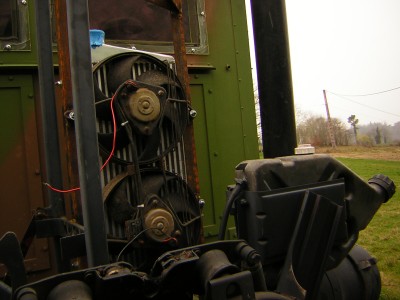

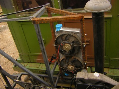

pour assurer le refroidissement j'y ai placer un ventilateur de renault espace phase 3 que j'ai brancher en serie afin qu'il puisse tourner en 24v......
depuis j'en suis la car j'attends les tube inox et les durite silicone pour raccorder tout ca......la semaine prochaine,j'espère... :mrgreen:

Par contre les ventilo, ça consomme!

mouai je sais bien que les ventilo bouffe du jus,je vais bouffer un alternateur par an...!! sinon je pensais faire un montage avec le ventilo brancher sur un petit moteur hydraulique (genre 5l/m) lui même brancher sur la pompe de direction assister....
car s'est vrai que le tout électrique ne m'enthousiasme pas plus comme ca,mais bon s'est le plus facile.... :mrgreen:

moi aussi je trouve dommage de placer et d'utiliser ce radiateur ainsi, en plus de consommer du jus tu va descendre des ventilo a plein
tu n'aurais pas moyen de lui faire une manche a air, un déflecteur sur le coter ou sur le dessus pour le ventiler "naturellement" ?? :roll:

mouai mais pour la conso de jus y a pas de souci....(je vois pas trop ou est le problème :? ) je changerai les charbons d'alternateur tout les 2 ans au lieux de 3......et il sont a 40e.....ok les pistes du rotor se boufferons un peut plus vite m'enfin.....pour ce qui est des ventilo s'est des moteur asynchrone,donc il n'y a,a priori,pas de limite de rotation a par la durée de vie des roulements....(a la limite ce qui m'emmerde le plus s'est le bruit des ventilos en permanence derrière le cabine,je verrai bien..... j'ai pas encore tester le bordel....)
après oui,s'est clair qu'un refroidissement naturel aurai été préférable mais ca me branche pas trop de mettre un déflecteur en fibre, le fabriquer...tout ca....(au bahut j'etais nul en art plastique :mrgreen: )
et pis, a basses vitesse le refroidissement ne serait pas terrible et serait efficace a partir de quoi?? 40km/h?? par la....
(j'attent les tubes et durite silicone commander chez gt2i il y a 15j mais toujours rien....pourtant Montpellier s'est pas loin bordel.... :x )
ensuite modif de la vis de debit max,modif de pression de turbo et roule....pour info,le manocontact de surpression de turbo déclenche a 1,1B donc,je pense qu'il nous est raisonnablement possible de monter la pression a 0.9B sans craindre de fendre une chemise....d'origine le turbo comprime a 0.8B.....

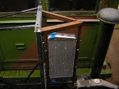

Par contre je trouve le lieu de ton echangeur pas super. Ca ne passe pas plus sur le côté (de l'autre côté du schnorkel) avec un genre de deflecteur, tu vois ce que je veux dire ?

non fabien il n'y a pas la place a gauche ca m'aurai obliger de faire un déflecteur qui sorte du gabarit du bahut pour être efficace,en plus j'ai utiliser le support de roue de secours s'etait hyper facile a instaler....enfin le radiateur est au plus prés du turbo et de l'admission......

Je trouve qu'il n'est pas si mal que ça à cet endroit.
Quand je vois certaine installation sur des voitures classiques :roll: .
A la limite, il faudrait installer un contacteur éléctrique ( genre feu stop ) sur la tringlerie de l'accélérateur. Comme ça, au ralentit, les ventilos ne tournent pas . Une fois accéléré, les ventilos se mettent en marche. ( ca évite le bruit, réduit la consommation éléctrique, et les ventilos tournent lorsque l'alterno charge sérieusement )

de toutes facon à mon avis les ventillo font perdre les 2/3 cv (ceux que tu gagne) c'est donc de toutes façon pas un montage idéal (lol ;-).

de plus il faut le radiateur au plus pres du moteur....plus l'échangeur est loin plus il y aura un temps de réponse élever a l'accélération.....
