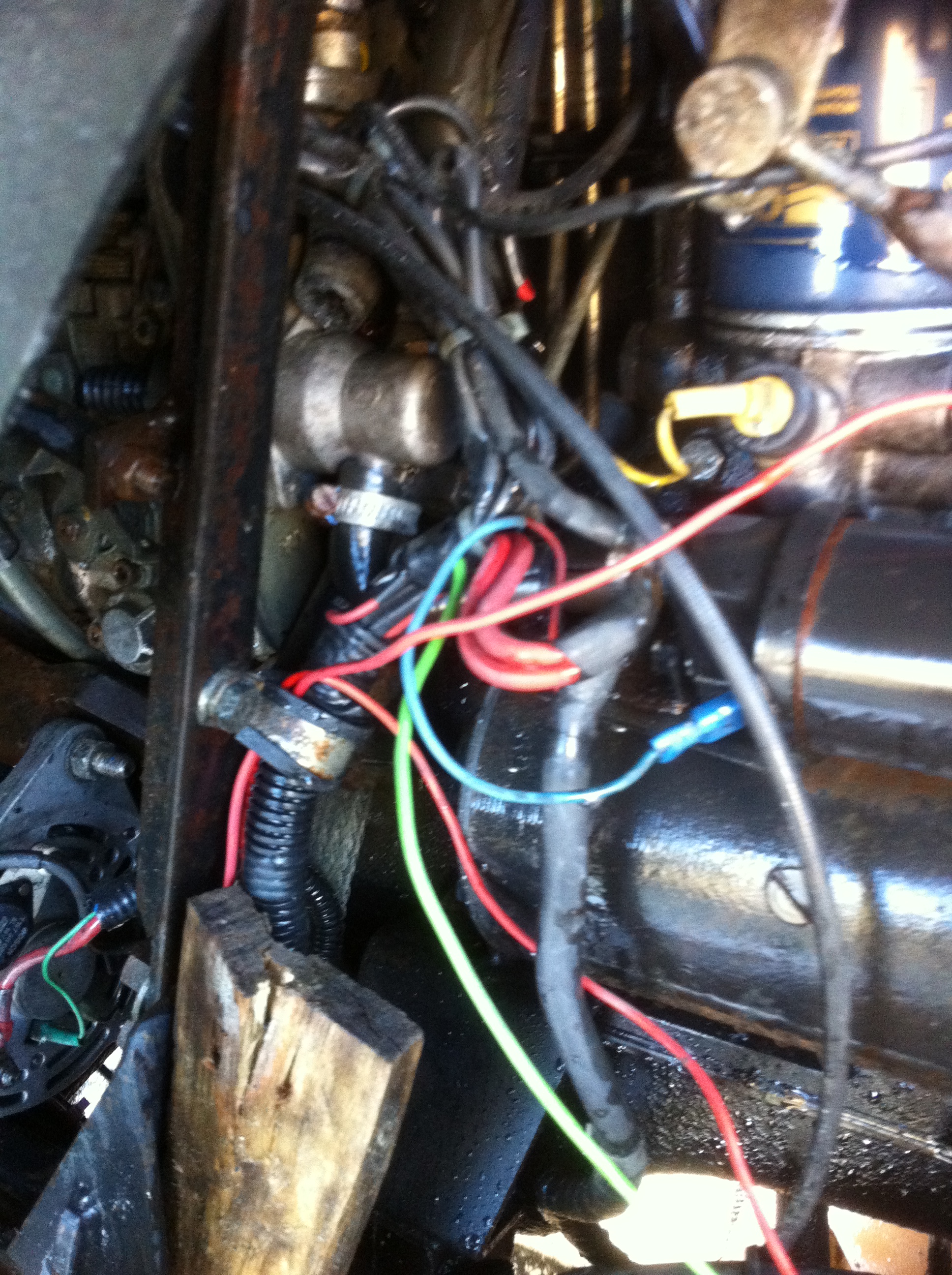

Tout s'explique sans énergie.. quand tu allumes les phares plus assez de puissance pour alimenter l'électrovanne de la PI... donc arrêt.
Beaucoup de boulot sur ton truc ! Mais après il sera super !
Sinon c'est quoi le gros tuyaux noir sur la cloche d'embrayage ?
je n'aime pas trop voir des fils en sac de nœud comme ça sans gaine de protection et avec des connexions merdique ..... L'incendie est vite arrivé sur les véhicules routier à cause ça...
On va instaurer un standard de qualité sur le forum
Et interdire les branchements électrique à l'arrache (pour une utilisation définitive..)

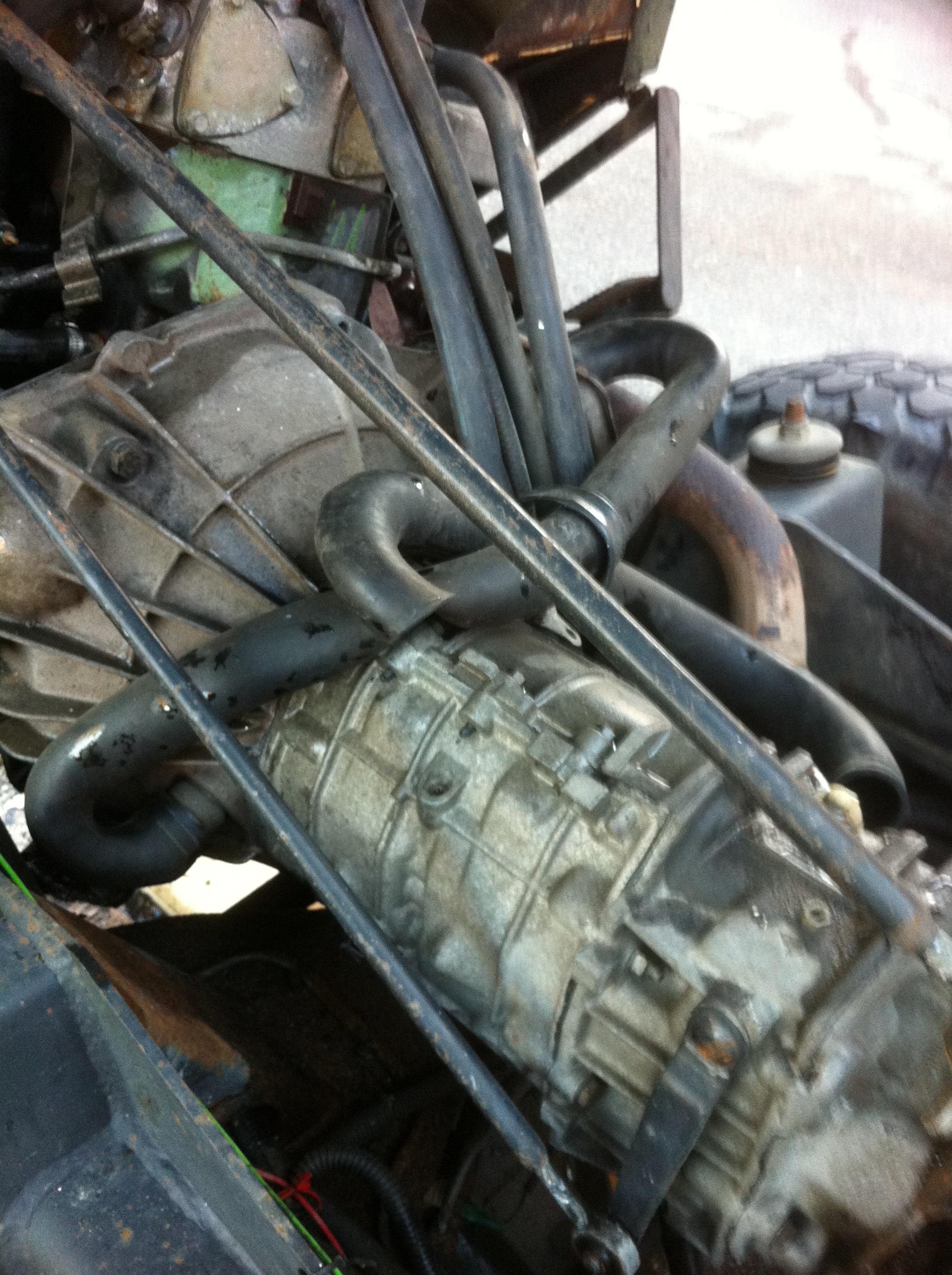

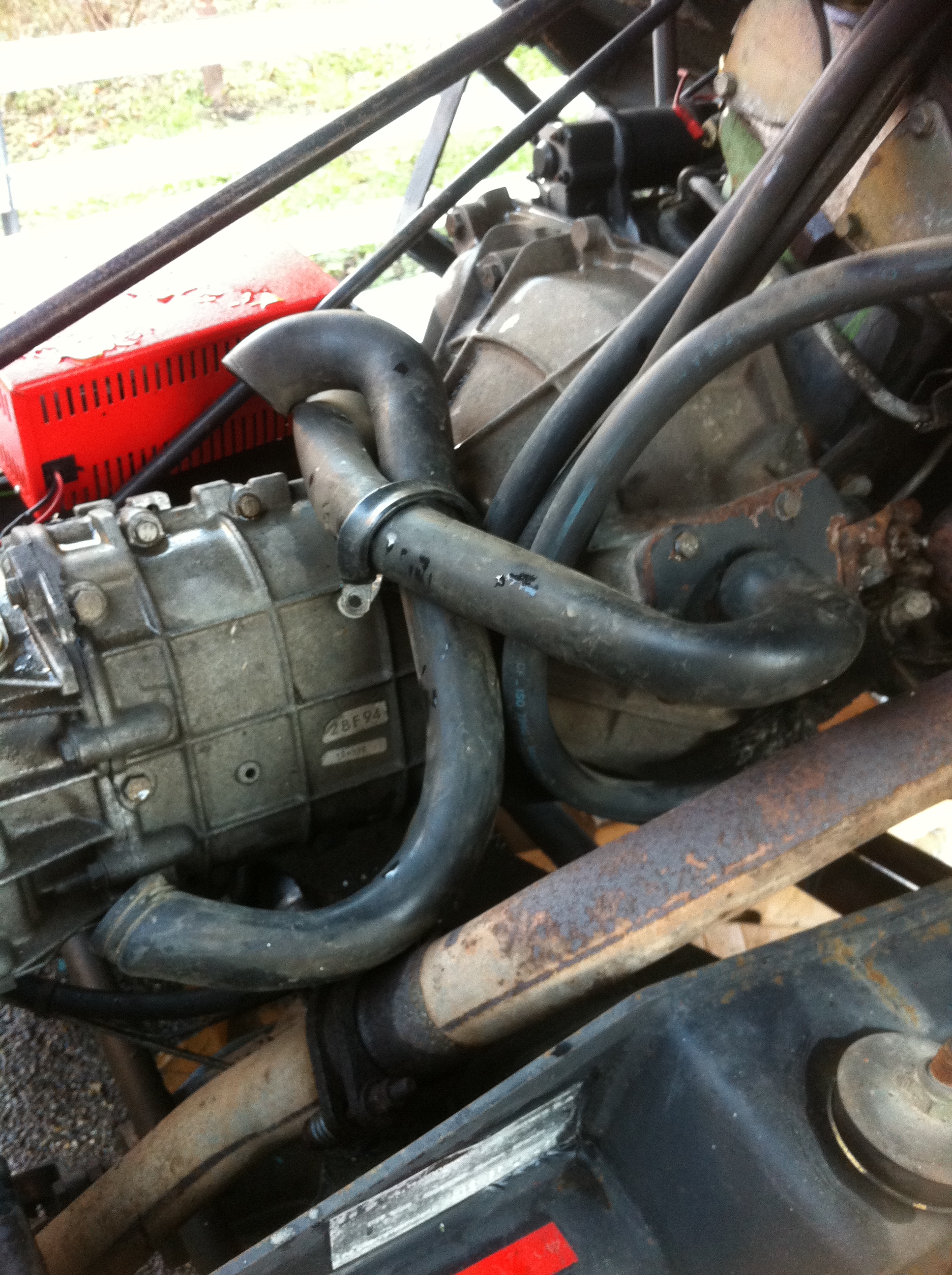

les tuyau sur la cloche de bv ne se branche nul part ce sont les mise a l'air déportée comme sur les p4
le mieux est de les monter le plus haut possible ...
perso je ne suis pas fan de ce système car de l'eau ou de la merde finissent toujours par s'y mettre et avec ces tuyau ca s'emplâtre et rouille ...
je préfère que tout cela respire avec de bonne aération sur la cloche....

Effectivement comme c'est placé... j'trouve pas ça terrible... les poussières du disque doivent restée longtemps dans la cloche...

merci pour l explication pour les tuyaux si ils ne servent qu'a l aération tant mieux je comprend mieux pourquoi je ne trouvais pas ou les brancher , donc reste à trouver alors comment marche le chauffage ??

si mes souvenirs sont bon le chauffage doit être branché entre la sortie du calorstat (pompe a eau) et a mi hauteur du bloc coté PI a l'ar ou bien entre la pipe d'admission
j'ai rarement entendu des soucis de radiateur de chauffage sur les peugeot je pense a un soucis de tirette ou de câble de commande

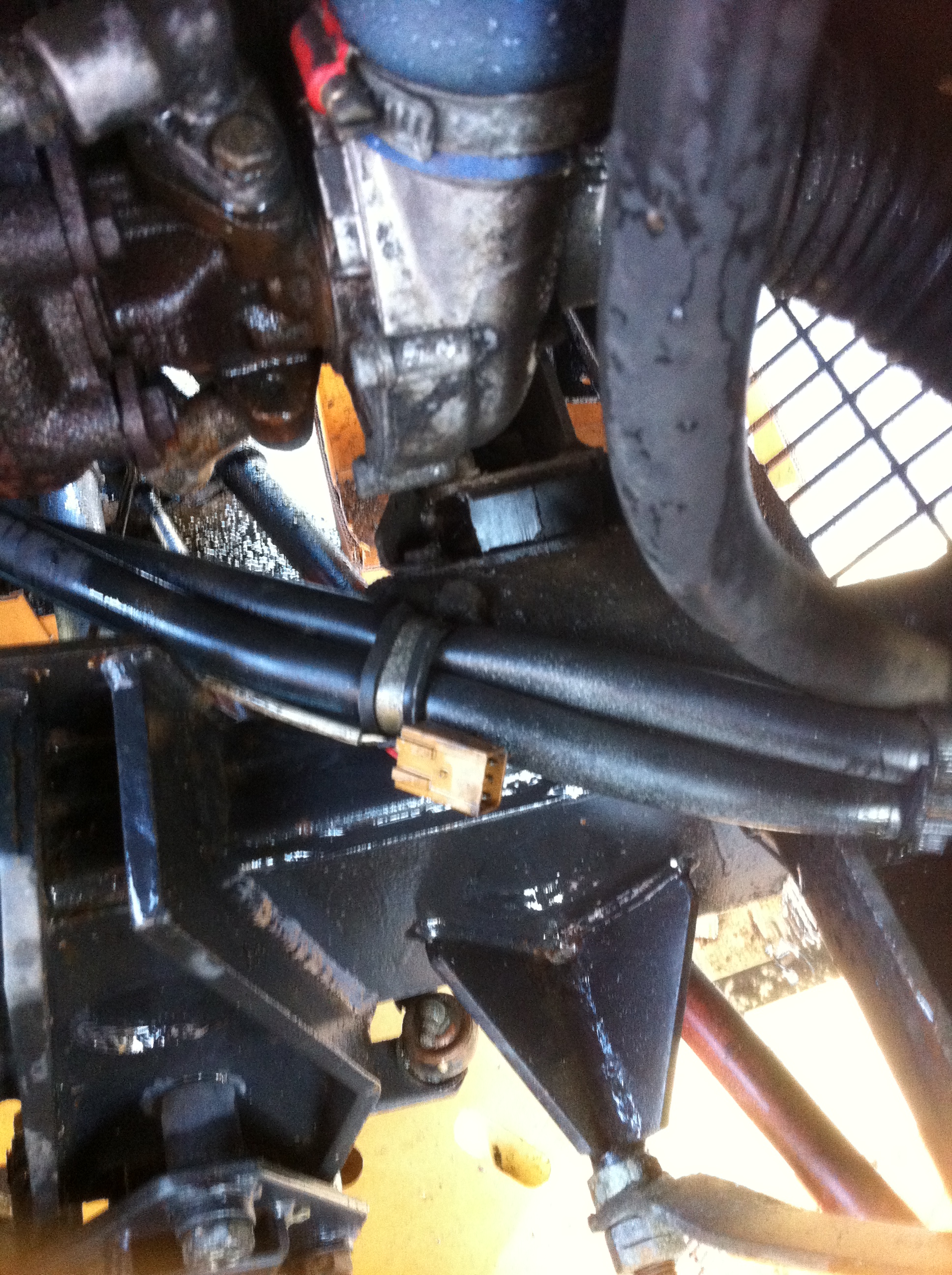

Re: bonjour à tous
le connecteur beige au centre de la photo si quelqu'un sait ou il ce branche et à quoi il sert?? Je suis preneur

Re: bonjour à tous
je ne suis pas sur a 100/100 mais sur les indenors il y a une prise de capteur pour le volant moteur (compte tours, passage au banc...) et elle ressemble a cela
je pense que c'est cela ...regarde si elle va vers le volant moteur (en général sur le dessus de la cloche coté alternateur )

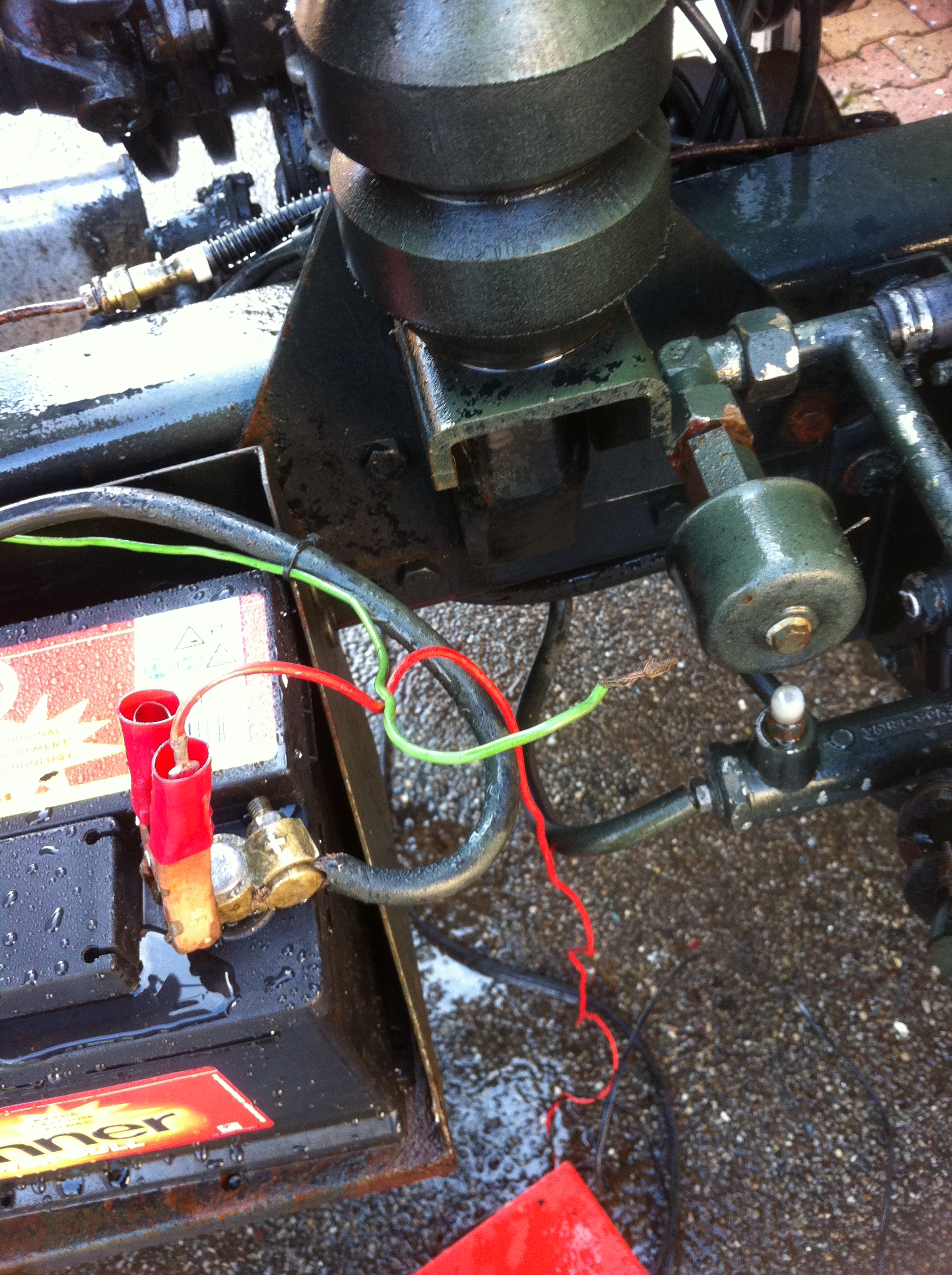

sur le mien la commande de chauffage est derrière la calandre a coté du moteur d'essuie glace. le fil vert n'est pas d'origine sûrement un branchement de phares ou quelques chose comme ça. pour la recharge batterie il faut vérifier avec un testeur on en trouve a 10 euros chez norauto. pour le reste bon courage mais rien n'est très compliqué sur ce genre de camion.

j ai trouvé pourquoi ça ne chauffe pas il manque les manchons de liaison entre la cabine et le moteur
