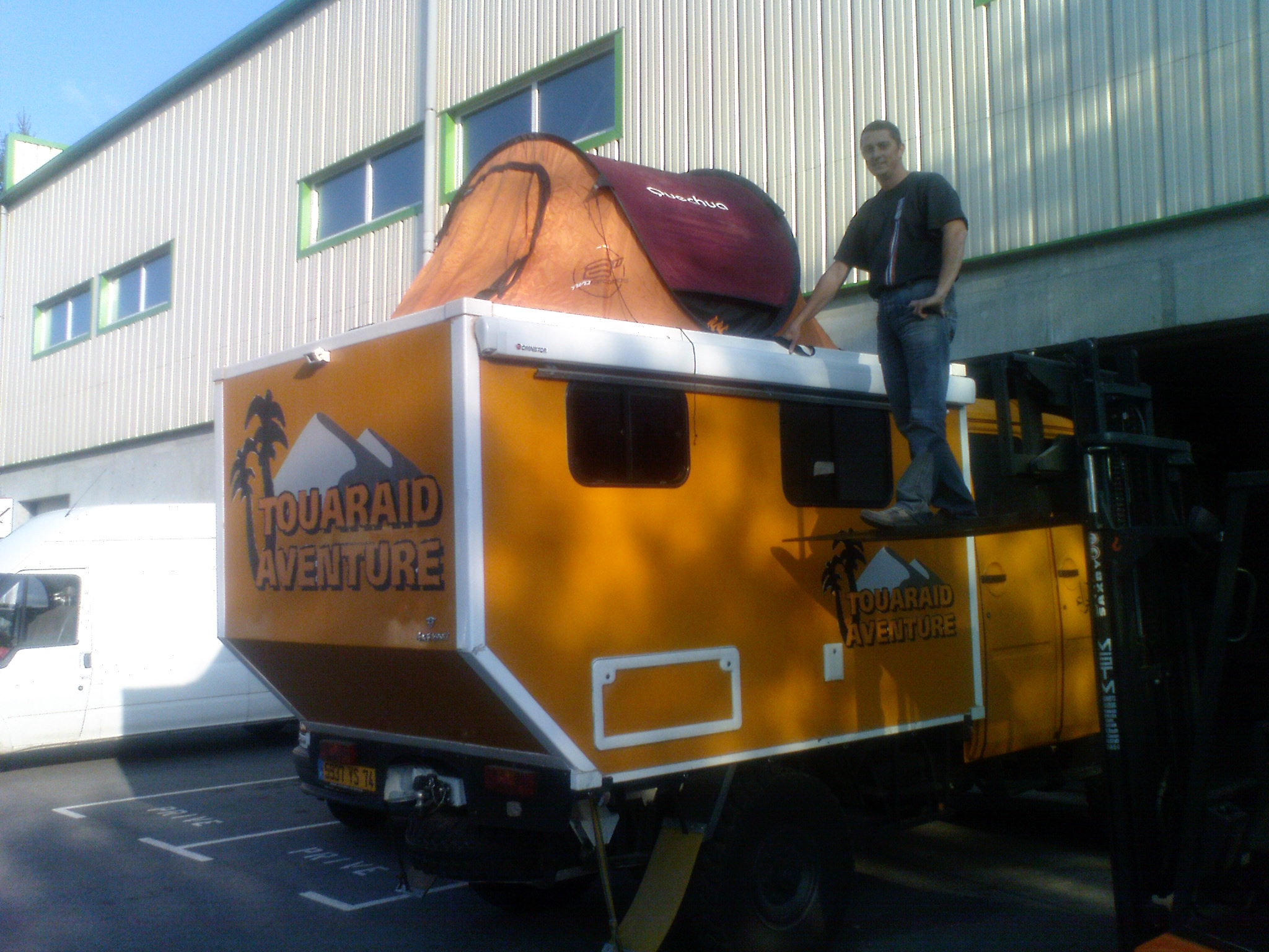

un petit bivouac sympa dans le Larzac

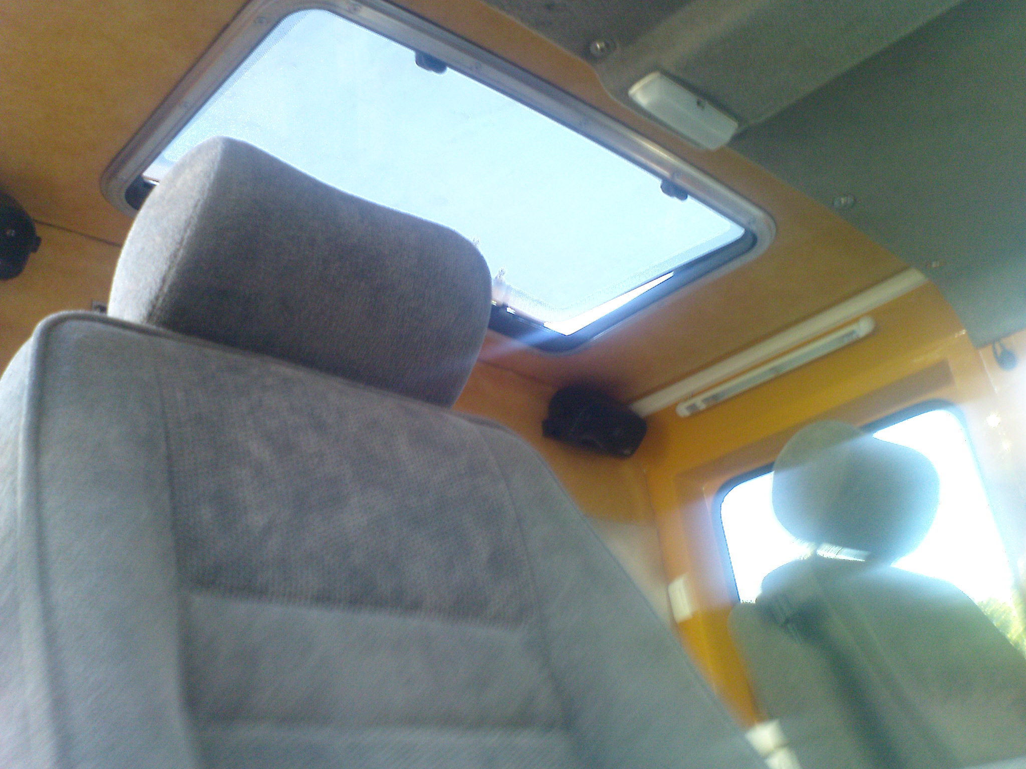

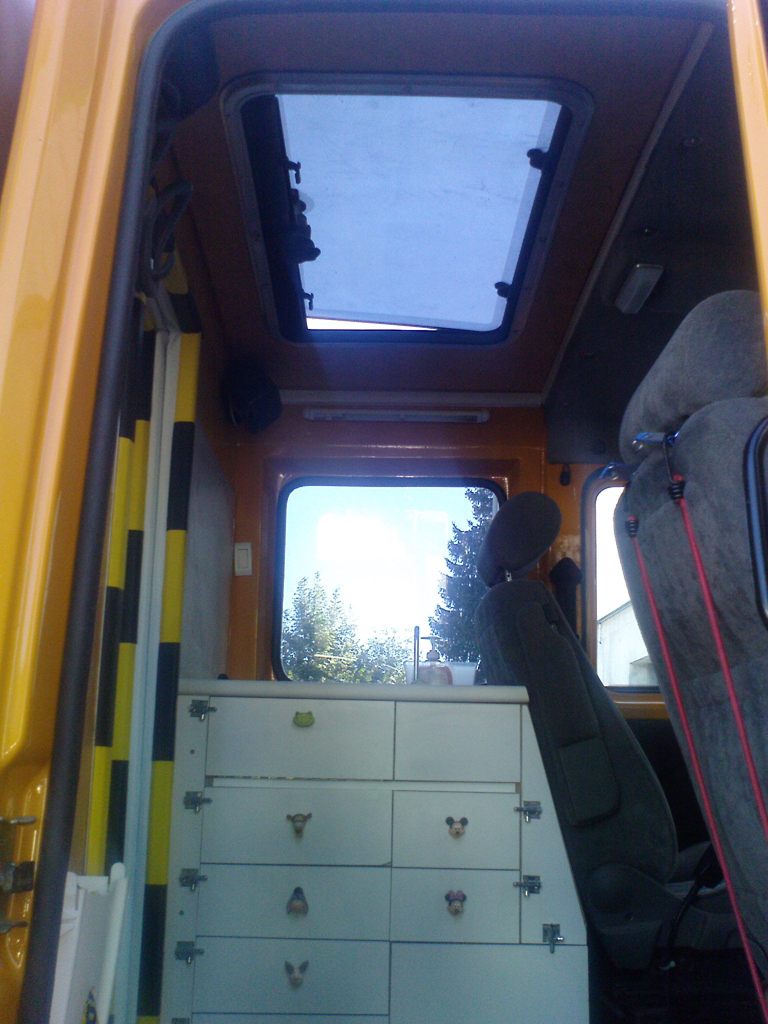

un toit ouvrant d'espace renault qui assure une parfaite ventilation

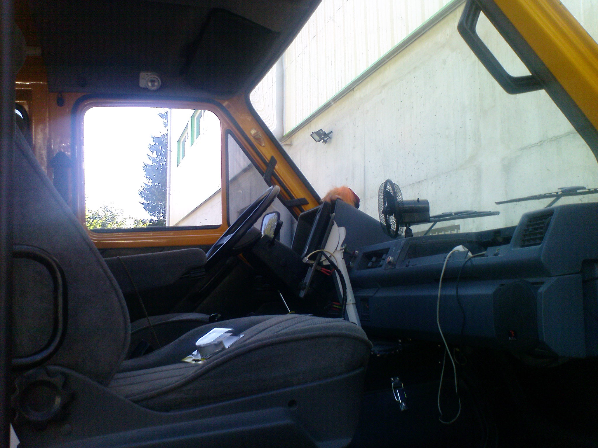

Le poste de pilotage !!! avec ordi , gps et radio VHF

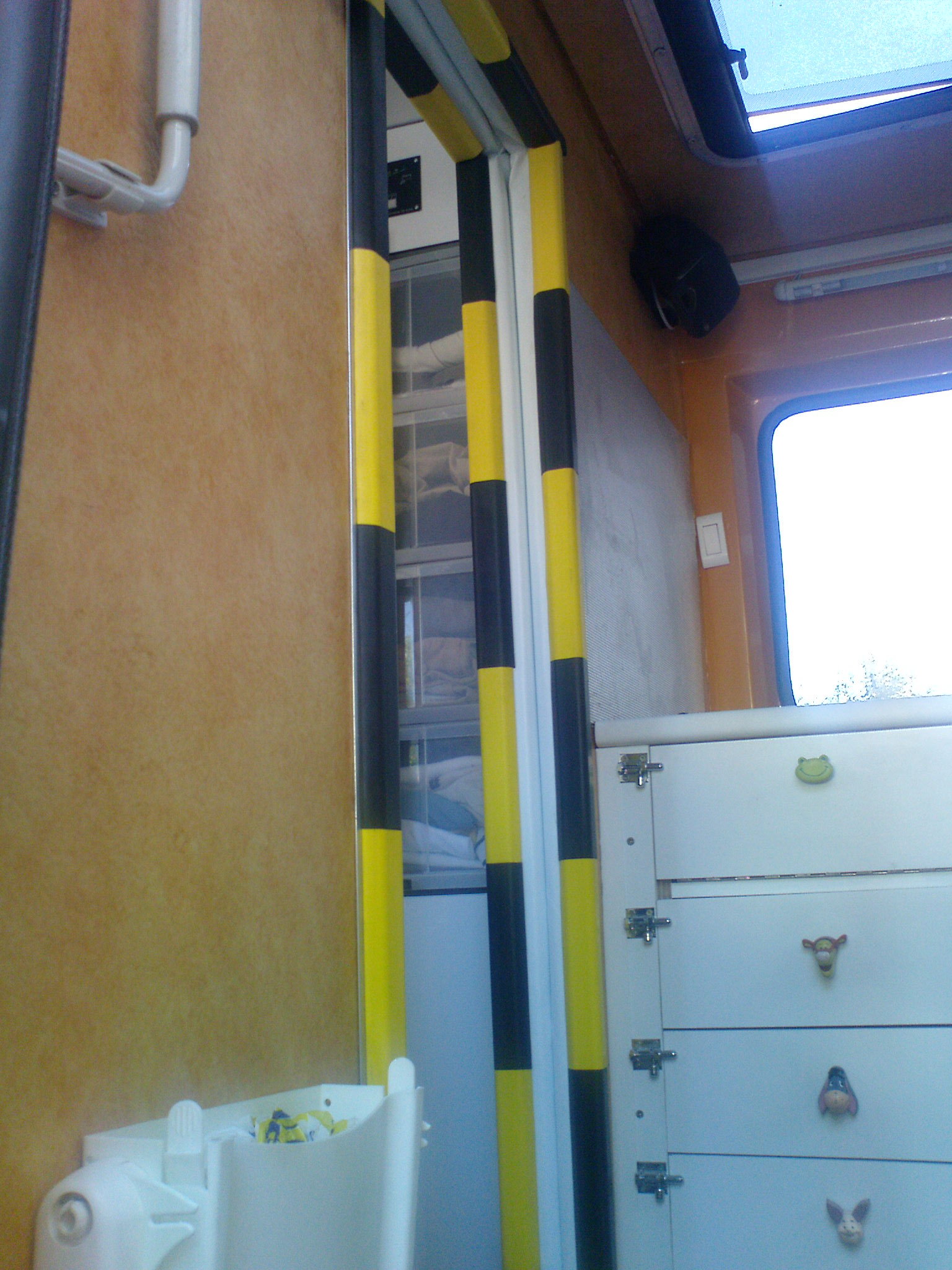

passage cabine cellule avec un joint de type soufflet , le tout protégé par dune cornière caoutchouc

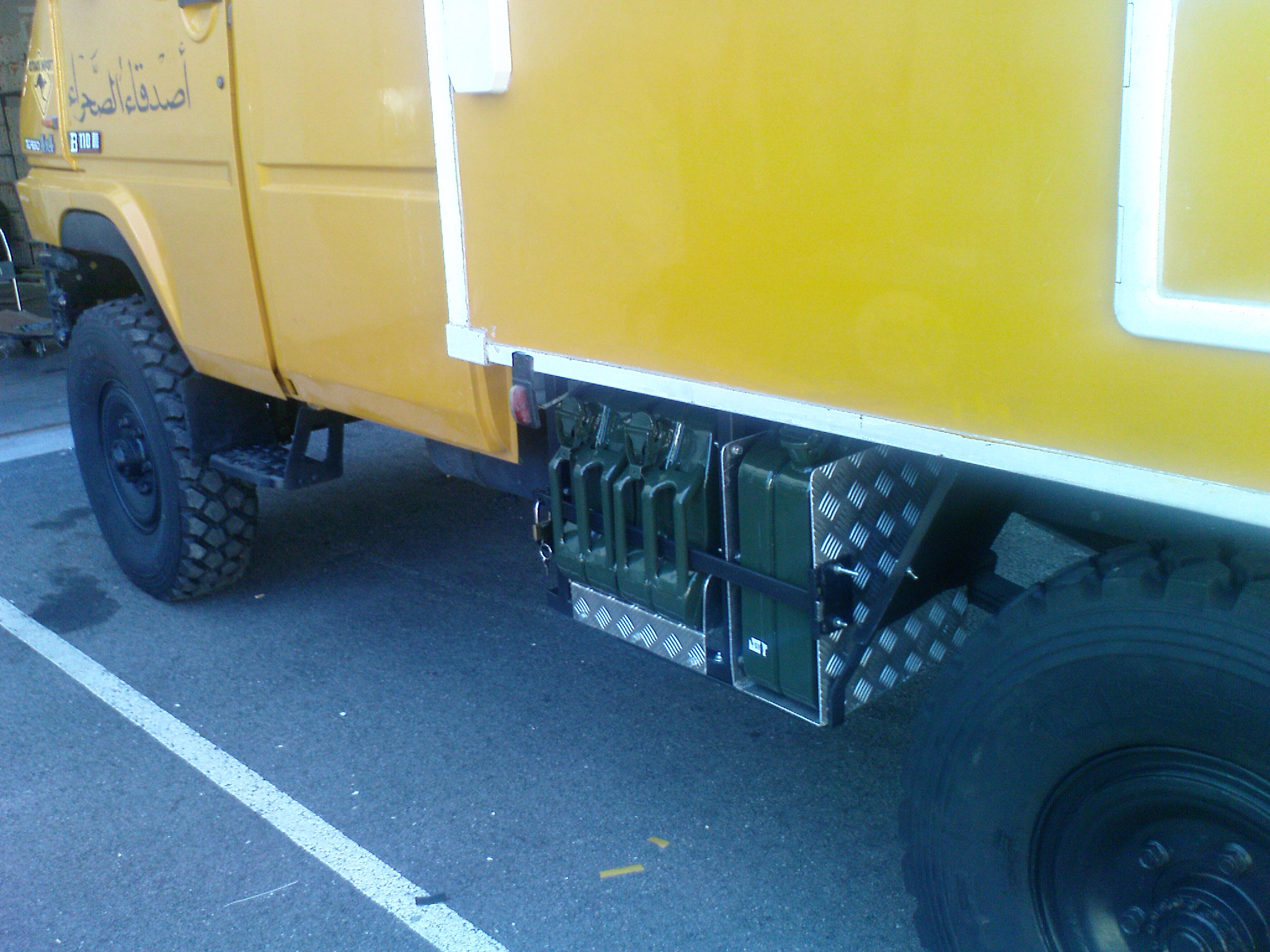

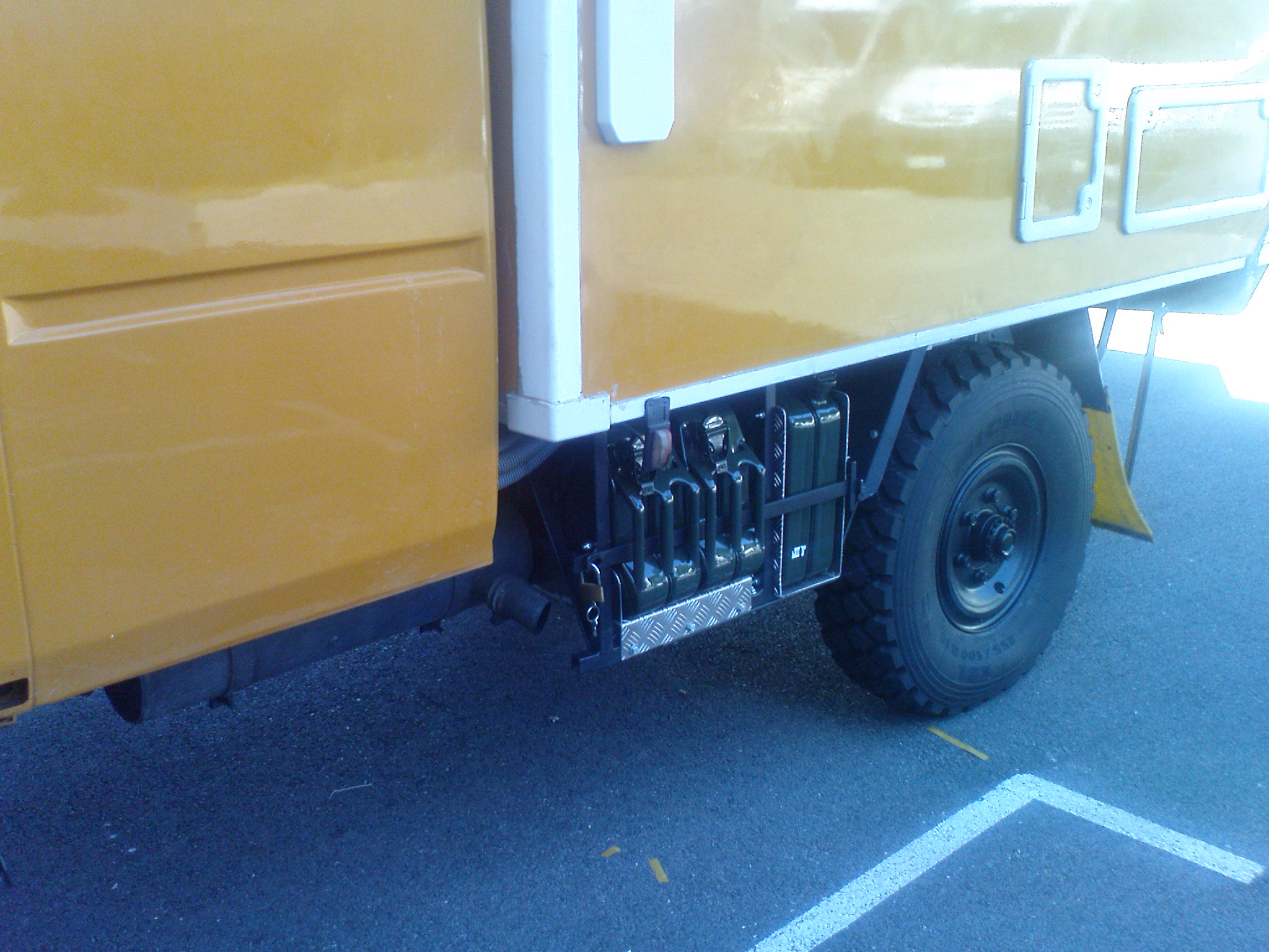

60 litres de gasoil de reserve pour pas cher
montage simple et efficace
Messages : 22358
Re: BERBERE
Et ouais, très bien les portes jéricanes!
Bien moins de boulot ou d'argent qu'un réservoir sur mesure, centre de gravité préservé. En cas de perforation accidentelle, ce serait vraiment pas de bol qu'ils soient tous concernés... Nickel.
Le toit ouvrant, je pensais en poser un, mais ceux que j'ai trouvés de droite et de gauche, je les trouves trop petits... Si jamais tu sais pas quoi faire de celui qui te reste... :wink:
Je me demande malgré tout si c'est si bien que ça d'un point de vue calorique, car le verre ça chauffe bien au soleil et ça ventile moins il me semble que deux petites ouvertures latérales en vis-à-vis dans le courant d'air. Par contre, ça craint moins de laisser un toit ouvrant ouvert que des baies latérales.

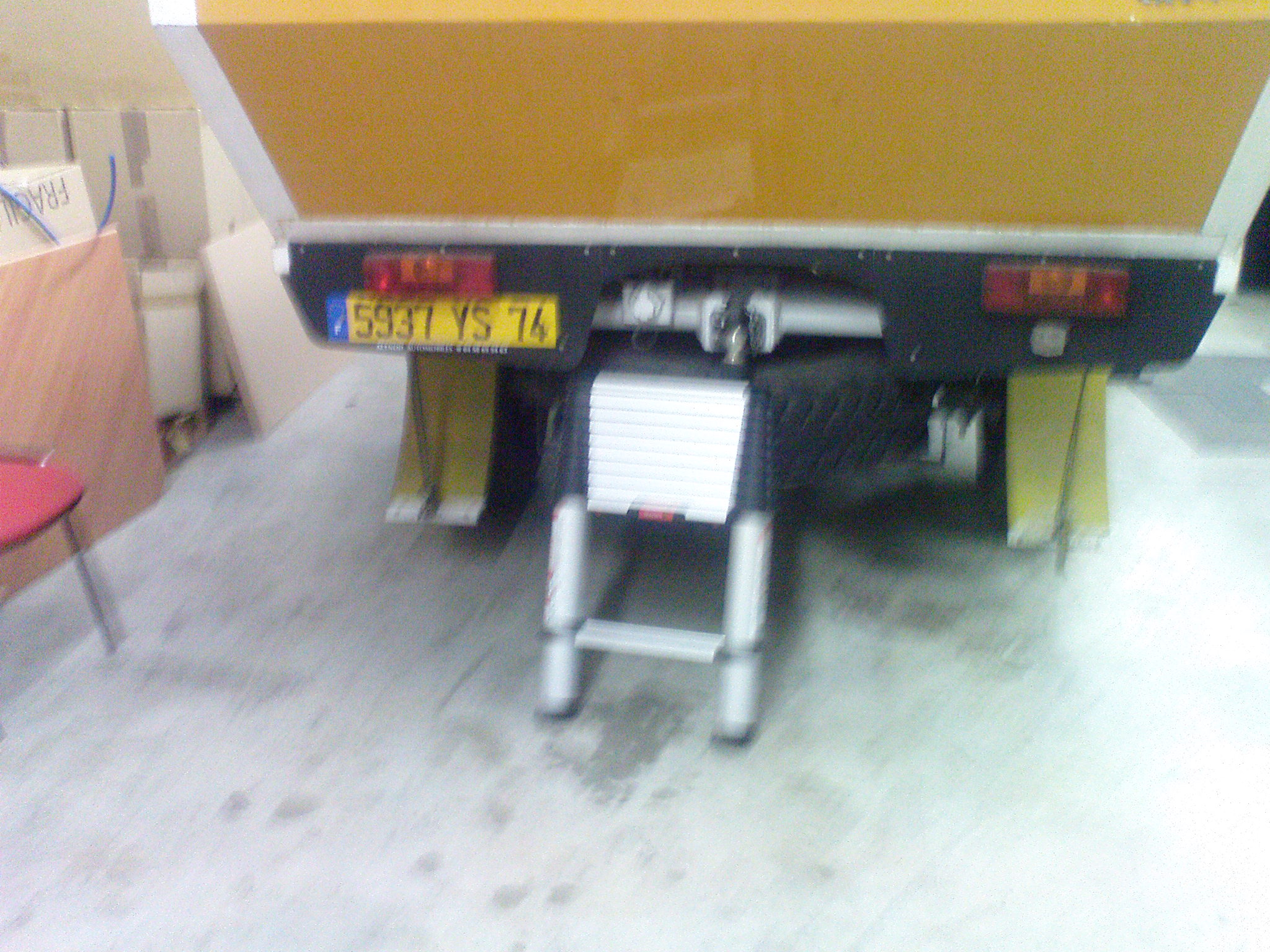

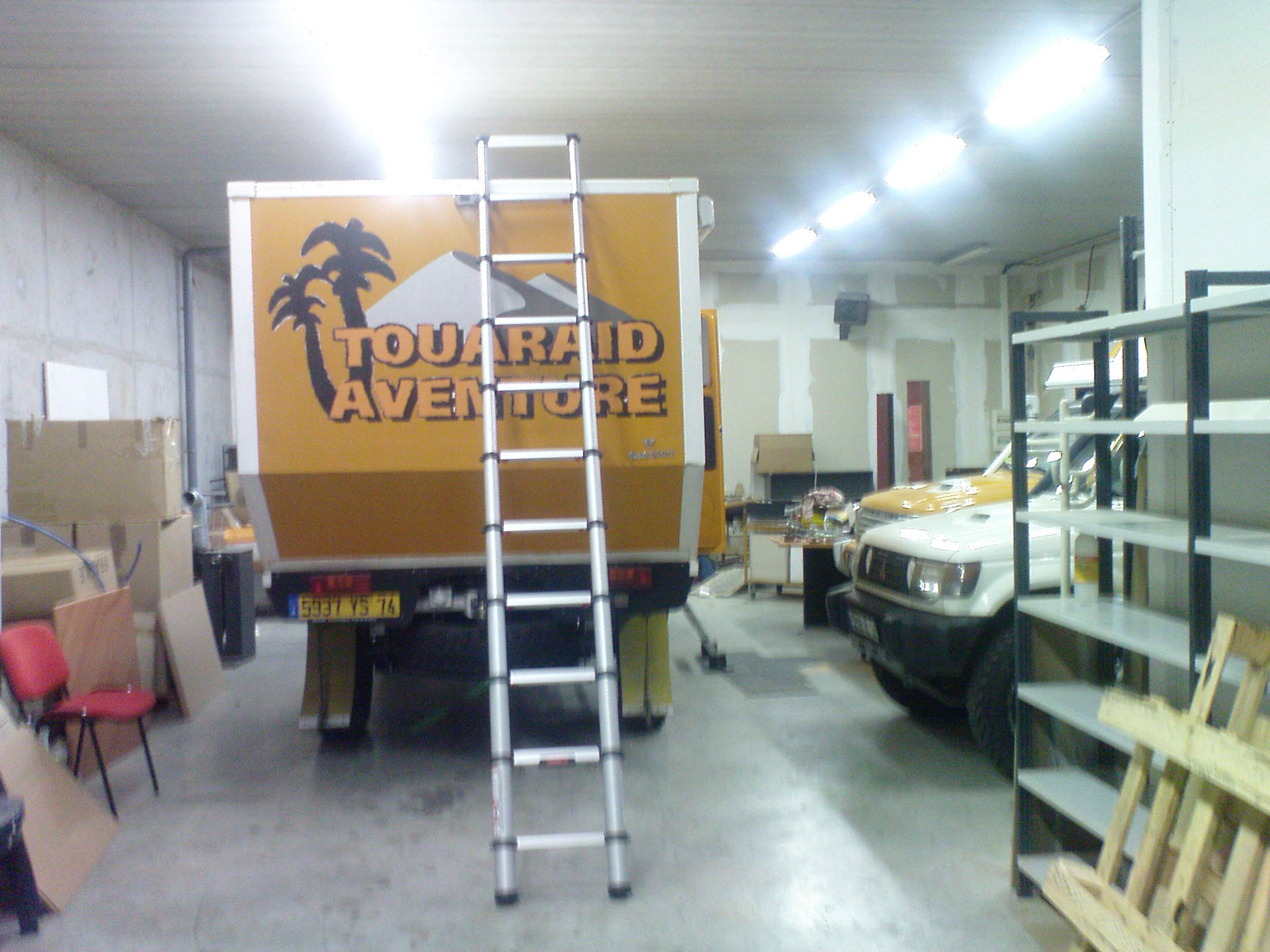

Je suis un alin pour monter sans le Clark !!!!
pliée
pliée
et  dépliée !!!!
et dépliée !!!!
Messages : 4144
Re: BERBERE
Heu, c'est moche tes bavettes de roues !

Pas mal cette échelle pliante, quant aux bavettes (info pour Bastien), il me semble que ce type de bavettes est utilisé en rally raid pour éviter les projections de pierres.

super compact ces échelles mais bien que ce soit de l'alu ça pèse son poids quand même, non ?

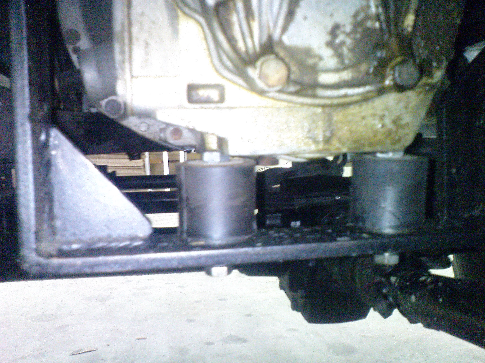

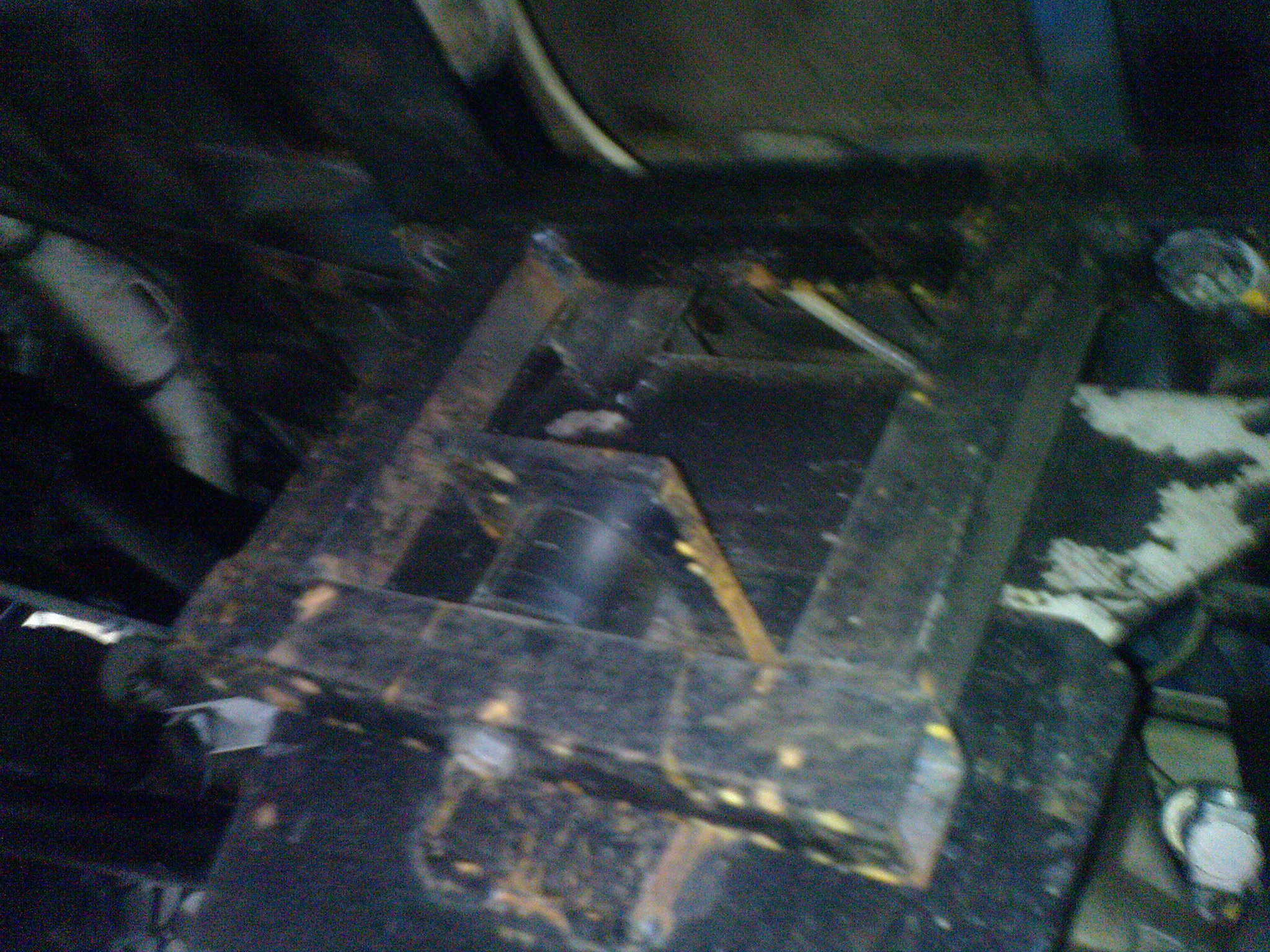

Pisque vous avez été sages , voili les photos du dessous de la bêêêêête :mrgreen:
comme vous pouvez le constater , il n'y a pas de commentaires , normal , ça se passe de commentaires :mrgreen: Pour ce qui est des silent-blocs , ils ne coûtent que qq € pièces , et sont de fourniture industrielle . voili voilou a+ sur les ondes Gérard
Messages : 4144
Re: BERBERE
C'est parfait :) On va faire les mêmes supports sur le nôtre.
Bastien.

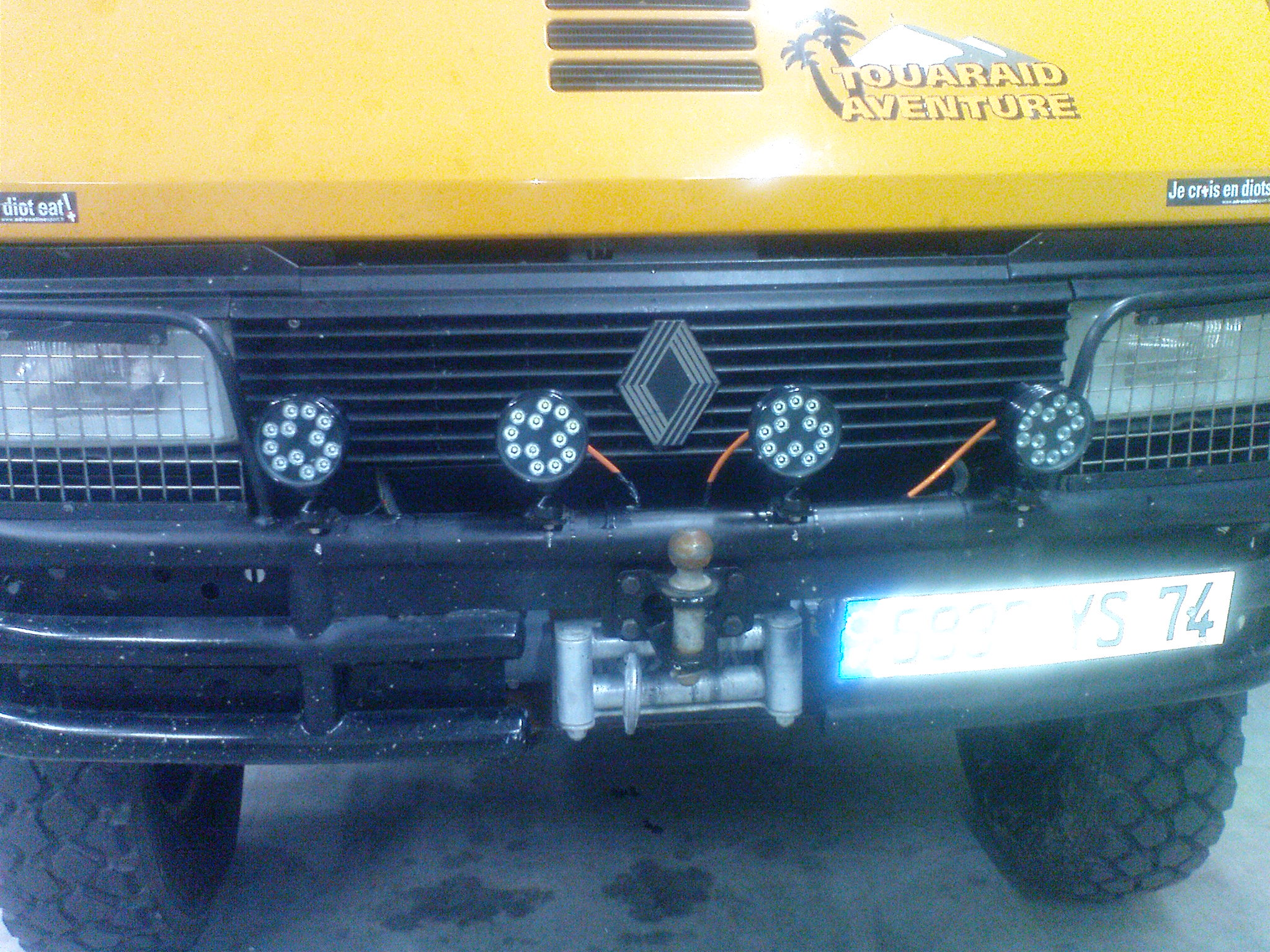

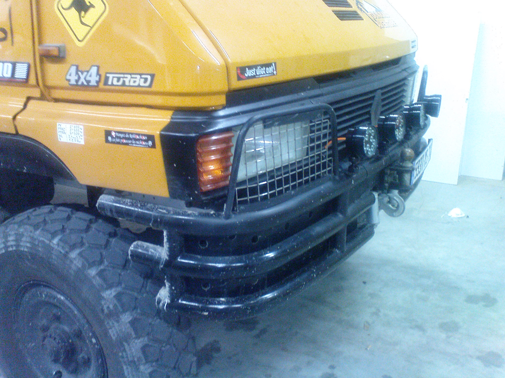

Ah, j'oubliais, ci-après les photos de mon pare-chocs, avec ses 4 phares à LED de ma fabrication !!!! Éclairage très grande puissance assuré pour une consommation de 4,5 A par phare....... :mrgreen:
AlainB
Pas de dopage ici
Pas de dopage ici
Messages : 1344
Re: BERBERE
Message par AlainB »
Merci pour les photos, mais j'ai du mal à visualiser les deux premières photos, elles représentent quoi ?
Pour ce qui est des plans et de la cotation, je suis preneur.
Concernant les longues portées à LED, c'est quoi comme LED, des 1 Watt ?
Merci et @+, Alain
Messages : 3350
Re: BERBERE
Message par Bruno Jordan »
Là, tu me déçois Alain. 12 LEDs 12 V 4,5 A. :wink: :wink:
