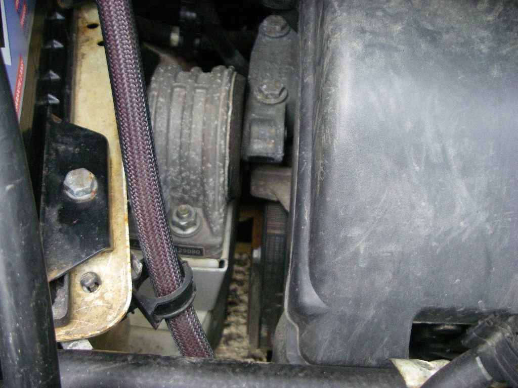

Message par ced31 »
Quelqu'un qui aurait un boxer/jumper HDI pourrait il me faire des photos de ses supports moteur, principalement le support situé le plus proche de la poulie d'arbre à cames, je souhaiterais voir la pièces fixer sur le moteur/culasse servant à soutenir le moteur et pour comparer avec d'autre Sofim monter ainsi (notamment des 2.5 TDI/ 2.8 IDTD etc)
Merci d'avance!

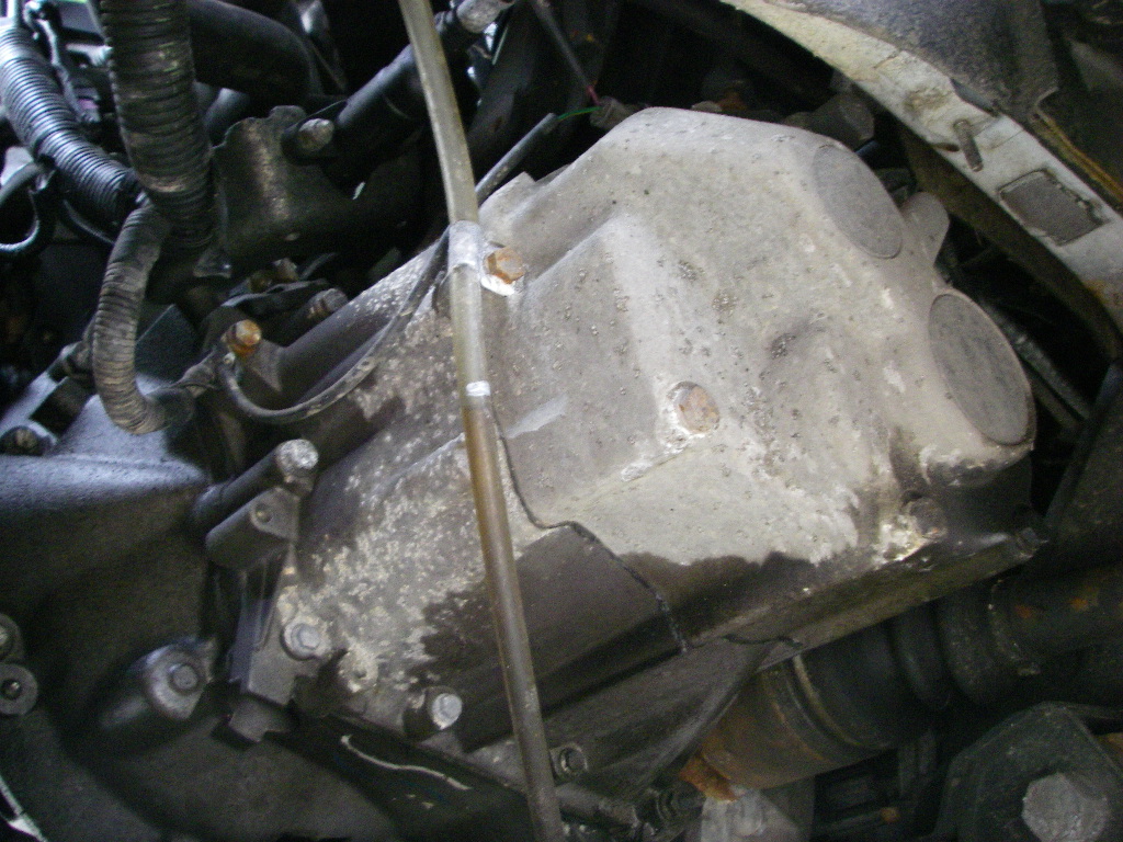

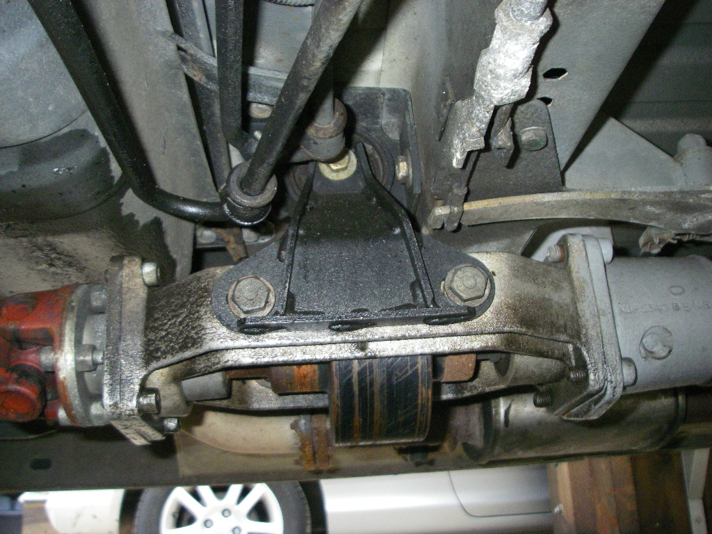

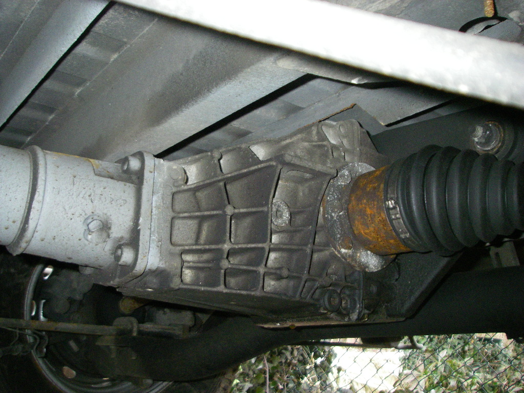

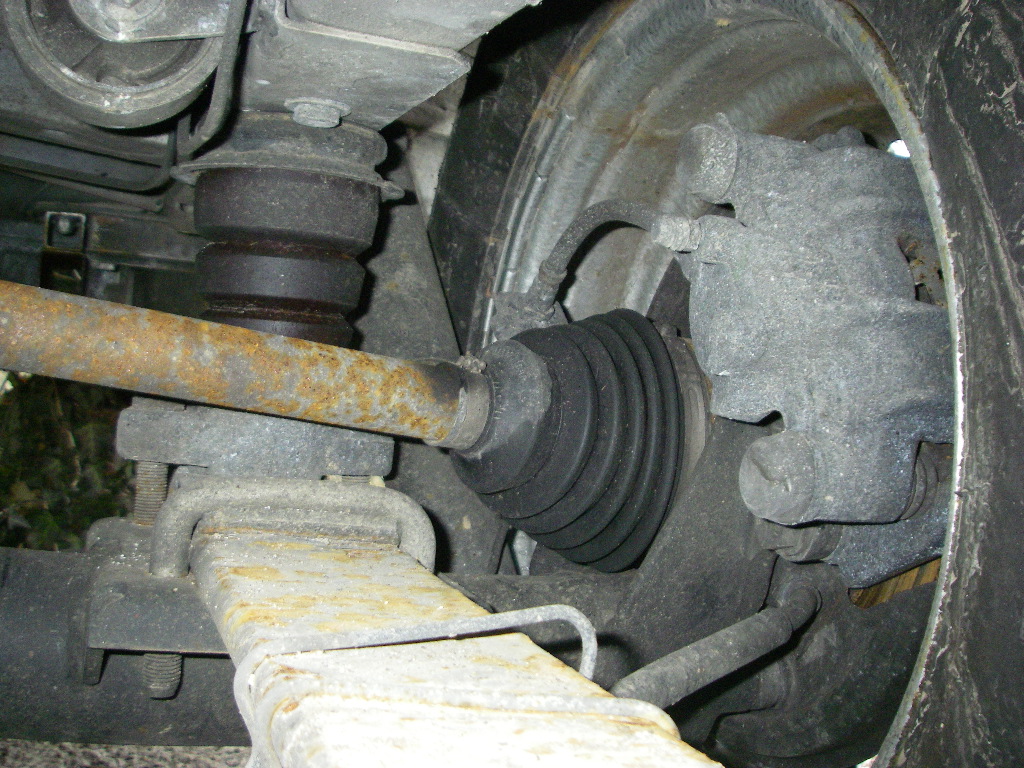

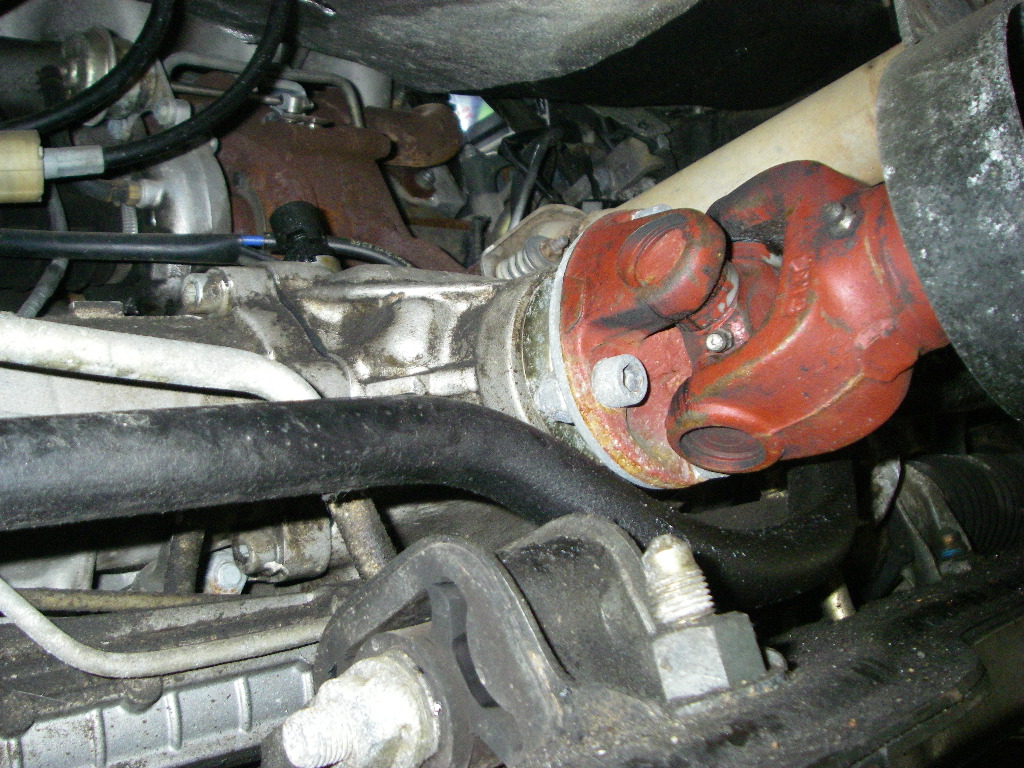

Voilà:
Support coté passager.
Support coté chauffeur.
Boite de vitesse avec carter agrandi pour courtes.
Boite de transfert.
Boite de transfert.
Visco coupleur.
Visco coupleur.
Pont AR.
Pont AR.
Arbre de roue AR.
Arbre de roue AR.

Tout à fais ce que je voulais, et plus encore! et en plus de ça, je ne savais pas qu'il y avait une 1ere courte sur le Boxer Dangel ni que le carter de boite etait modifier!
Merci Bruno!
Messages : 3301
Re: support moteur HDI
Message par Bruno Jordan »
cedric31800 a écrit :Merci! :D
Merci Bruno!
C'est une option ainsi que le bloc AR
Les premières versions avait un diff. inter-pont mécanique à la place du visco mais à éviter absolument car non fiable.
Normalement le visco à partir de 2004
