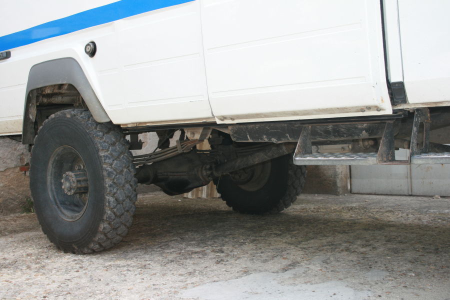

Je suis entré en contact avec Christophe qui est chauffeur de ce B110 dans le cadre de son travail. L'entreprise a acheté le véhicule d'occasion en 1995 et sert à emmener hommes et matériel en terrain difficile par tous les temps : il s'agit de La Cellule Opération Rivière (rubrique "environnement")
"Suite à un abandon de tout entretien entraînant une aggravation lente et continue des conditions d'écoulement des crues de la rivière, le Syndicat Mixte a entrepris des travaux de restauration du lit et des berges de la Dronne et ses affluents entre les communes de Creyssac et Petit Bersac. La collectivité s'est donc engagée à veiller à l'entretien des cours d'eau situés sur son territoire."
Je vous joins le mail de Christophe, ça intéressera certains, notamment la partie sur la vitesse de pointe de son véhicule :
Bonjour.
Voici comme promis, des photos du B110.
J'ai fait une photo du pont pour montrer qu'il est bas (moins de 30 cm), car à mon avis, si vous devez passer des dunes en plein désert, ça risque de faire juste.
J'ai oublié de dire que j'ai lu sur le forum que le B110 ne dépassait pas les 120 km/h. Ce qui est faux, car on vient de me certifier que quand il a été acheté (d'occasion), les collègues l'ont monté à 135 km/h et moi-même, à presque 150 000 km, j'arrive à atteindre les 125 km/h.
Merci à Christophe pour les photos, et à son patron pour l'autorisation de les mettre sur le forum :wink:
Le véhicule n'est pas à vendre, je le mets ici pour le référencer sur le forum

J'ai cru lire quelque part que les ponts Renault avaient des rapports plus longs que les Hurth !
Messages : 5899
Re: B110 "entretien des rivières"
Ahhh ben voilà, on a donc enfin une piste !
Jean-Louis me disait aussi qu'il roulait plus vite que nous, je ne me souviens plus des chiffres exacts, s'il peut venir nous donner plus de détails à l'occasion :wink:

C'est certain, ce n'est pas la puissance du moteur qui limite la vitesse maxi des B, mais la fréquence de rotation du moteur à la régulation. Donc, pour aller plus vite, il "suffit" de mettre des ponts plus longs ou de modifier la regul du moteur au niveau de la pompe (ce que je déconseille fortement). Mais attention, avec des ponts longs, le moteur risque d'avoir du mal à traîner le B (qui sont plutôt lourds) dans les côtes. Comme toute chose, les rapports de boîte sont un compromis...

Je confirme que les ponts "Renault" sont plus longs que les "Hurth". (J'en ai un de chaque !)
7x45 pour "Hurth"
7x41 pour "Renault"
Ce qui fait tout de même un bel écart. Je sens bien qu'il va y avoir des jaloux ! Si, si !!!
À bientôt. Christian
