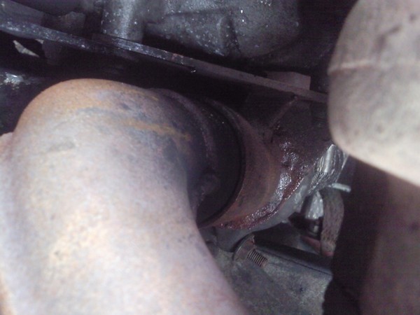

Je relance ma question au pro de la mecanique , qui connaisse Bien le 2.5l sofim sur le bout des doigts mode de l 'iveco ,
la pipe d 'écappement rentre dans un support séparé fixé sur le moteur mais pas de joint , et je ne peut le faire rentré assez pour eviter une fuite qui me semble bien trop importante , comment est ce que je doit faire , ou !! est ce que je n 'ai pas le bon montage ? Je ne trouve rien en renseignements , merci d 'avance a qui peut m'éclairer sur ce problème

Voici donc une photo du collecteur d 'échappement
là on voit bien la fuite importante due au non jointement de la sortie d'échappement ( le noir la suie autour ) cette partie du collecteur s 'emboite dans une partie fixée sur le bloc moteur et et pas moyen de régler en hauteur pur bien jointer puis dessous le tube d'échappement se fixe a cette partie fixe avec un collier traditionnel d 'échappement
merci a tous

Bizarre montage?
il te manque pas une bague , style bague d'étanchéité en matériel comme de l'amiante?
sinon en secours , il vende des pâtes d'obturation d'échappement qui sont efficaces , j'en utilise souvent pour mes adaptations ...

j avais bien pensé au manque d 'une bague amiante , ou de ce genre , mais sur le book de manuel d'atelier iveco je ne trouve rien là dessus , j avais pensé mettre un joint d 'étanchéité de chauffage en amiante avec une pâte haute température , mais je ne sais ps si cela tiendra avec les vibrations
Ce qui serait bien c 'est que quelqu'un qui aurait , un 2.5L ,me dise comment est monté le sien

Ouf je me sens moins seul: j'ai le même jeu.

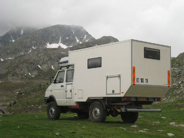

Message par 2MV »
Bonsoir Yves et bon Noël à toi. :D
La pêche aux informations est toujours très difficile, nous en savons quelque chose.
Voici celles que nous pouvons te communiquer puisque ce sont celles qui correspondent à notre véhicule,
un 4010 de 3200 d'empattement que nous avons fait homologuer PL (4050 kg) par la Drire d'Amiens.
Voici un plan avec les cotes acceptées par la Drire.
Voici enfin la fiche technique d'Iveco
FICHE TECHNIQUE_40_10_WCDS1 copie.pdf
(1.44 Mio) Téléchargé 465 fois
sur laquelle nous avons pointé les cotes que nous avons dû respecter.
En ce qui concerne les roues de secours, nous en avons installé deux sous l'arrière de la cellule et ça n'a posé aucun problème d'homologation.
Là où nous avons essuyé quelques soucis, c'était pour la barre anti-encastrement car nous devions nous conformer à la législation appliquée pour les poids lourds.
En espérant que ces informations pourront t'être utiles. :wink:

2MV
Je trace ma route
Je trace ma route
Messages : 931
Re: Nouveau possesseur d'un 40-10 4x4
Message par 2MV »
Salut Yves,
Tu as bien calculé: la cellule mesure en effet exactement 3,37 m auxquels il faut rajouter l'avancée de 0,40m au-dessus de la cabine, un genre de mini capucine qui est en fait une soute accessible uniquement par l'intérieur.
Pour le porte-à faux, il a fallu négocier avec Iveco car initialement, il n'était autorisé que jusqu'à 1,592 m très précisément, comme indiqué sur la notice descriptive (barré rouge). Nous avons demandé à l'allonger jusqu'à 2,02m en sachant que dans ces conditions, il fallait redéfinir le point Y, à savoir le centre de gravité modifié sur l'essieu arrière. Un petit problème de maths assez tordu que les mec des drire savent faire et, quand ils sont sympas, qu'ils peuvent t'aider à calculer. Il faut juste tomber sur un mec sympa :? . De toutes façons, on ne peut pas en faire l'économie car il faut l'indiquer sur le nouveau certificat de carrossage à mettre dans le dossier en vue de la réception à titre isolé. En tout cas, tu dois impérativement obtenir l'autorisation d'Iveco pour allonger ton véhicule (et conséquemment le porte-à-faux) au delà des cotes définies sur la notice technique. Si cette pièce n'est pas au dossier, la drire refuse l'homologation.
Les mesures indiquées ici sont valables pour un engin dont l'empattement est de 3200. Pour un empattement de 2800, nous ne savons pas car nous ne disposons pas de la notice technique afférente.
En ce qui concerne le barré rouge de référence, c'est toujours celui qui correspond au modèle lors de la première mise en circulation du véhicule auquel on se réfère. C'est sur ce document qu'on trouve les cotes maximales autorisées par le constructeur. Si tu vas au delà de l'une d'elles, tu dois obtenir une dérogation supplémentaire délivrée par Iveco (l'incontournable M. Poncet !). Si une modification de carte grise a eu lieu depuis la date de première mise en circulation, Iveco a dû transmettre un nouveau barré rouge compatible avec la transformation. Dans ce cas, tu dois présenter à la drire les deux documents: la notice technique initiale et celle qui correspond à la transformation.
Pour nous, le challenge était assez simple. Puisque nous voulions passer d'un châssis-cabine nu de moins de 3,5 tonnes à un VASP caravane de 4,05 tonnes ainsi que c'est possible en regard de la notice technique (les deux modèles existent sur le même barré rouge), nous nous sommes offert une réception à titre isolé obligatoire puisque le changement de catégorie du véhicule, donc de carte grise, l'imposait.
Visiblement, sur ta carte grise, le véhicule est enregistré en tant que VASP atelier, et non en tant que VASP caravane. Si tu veux modifier la carte grise, tu es donc obligé de te coltiner une réception à titre isolé à la drire de ton coin. Et c'est là que les emmerdes commencent. :cry:
A moins que tu veuilles continuer à rouler avec la carte grise actuelle au risque de te confronter peut-être un jour au zèle d'un pandore trop pointilleux.
En tout cas, à ton service, bon courage et surtout très bonne année. :wink:
