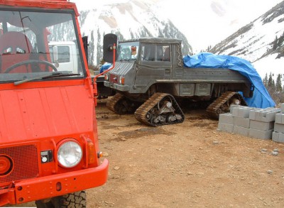

pinz + mattracks!
- bpoursin
- Reactions :
- Messages : 2502
pinz + mattracks!

Qui tente le même montage sur le forum?
