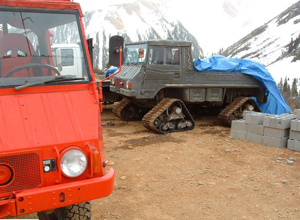

pour relancer le sujet (c'est bientôt la saison ! ) :D
