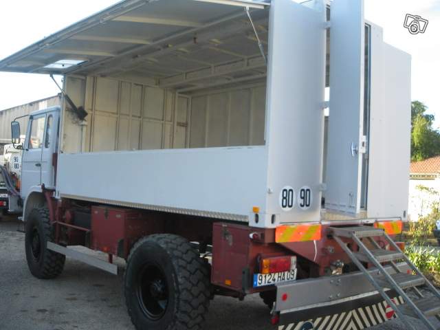

Alors voila, je suis en train de reflechir à l'acquisition d'un camion 4x4 pour partir en famille courant 2012.
Je ne suis pas bricoleur du tout, alors 2 solutions ( en gros ) s'offrent à moi...
Acheter un camion dans ce style :
http://www.leboncoin.fr/utilitaires/160 ... htm?ca=6_s
Sachant qu'il a déjà la cellule, qu'il faut l'amenager et bien sur obtenir une carte grise 4 places....
Ou alors un camion du style pompier, moins de kms, bcp moins cher aussi, mais sans la cellule etc.....

c'est deux projets un peu differents.....
par contre 1m85 c'est pas très haut surtout après l'isolation ca fera moins.....

le camion dont tu parles a l'air pas mal comme base??? à aller voir sur place
pour ma part je pense qu'il vaut mieux un véhicule (ça vaut aussi pour les voitures) qui a de la borne mais qui a été bien entretenu
qu'un véhicule peu kilométré qui a peu bougé et mal entreposé!
pas que je dise que les pompiers entretiennent mal leur montures :loin de là
mais il ne faut pas oublier , comme il a été déjà dit précédemment, que certains camions rouge ont la pompe qui tourne grâce au moteur du bahut: donc à vérifier plutôt le compteur horaire de la pompe: ils ne font pas beaucoup de km mais la pompe tourne
. d'autres ont un moteur spécifique : ça s'appelle un motopompe!!!

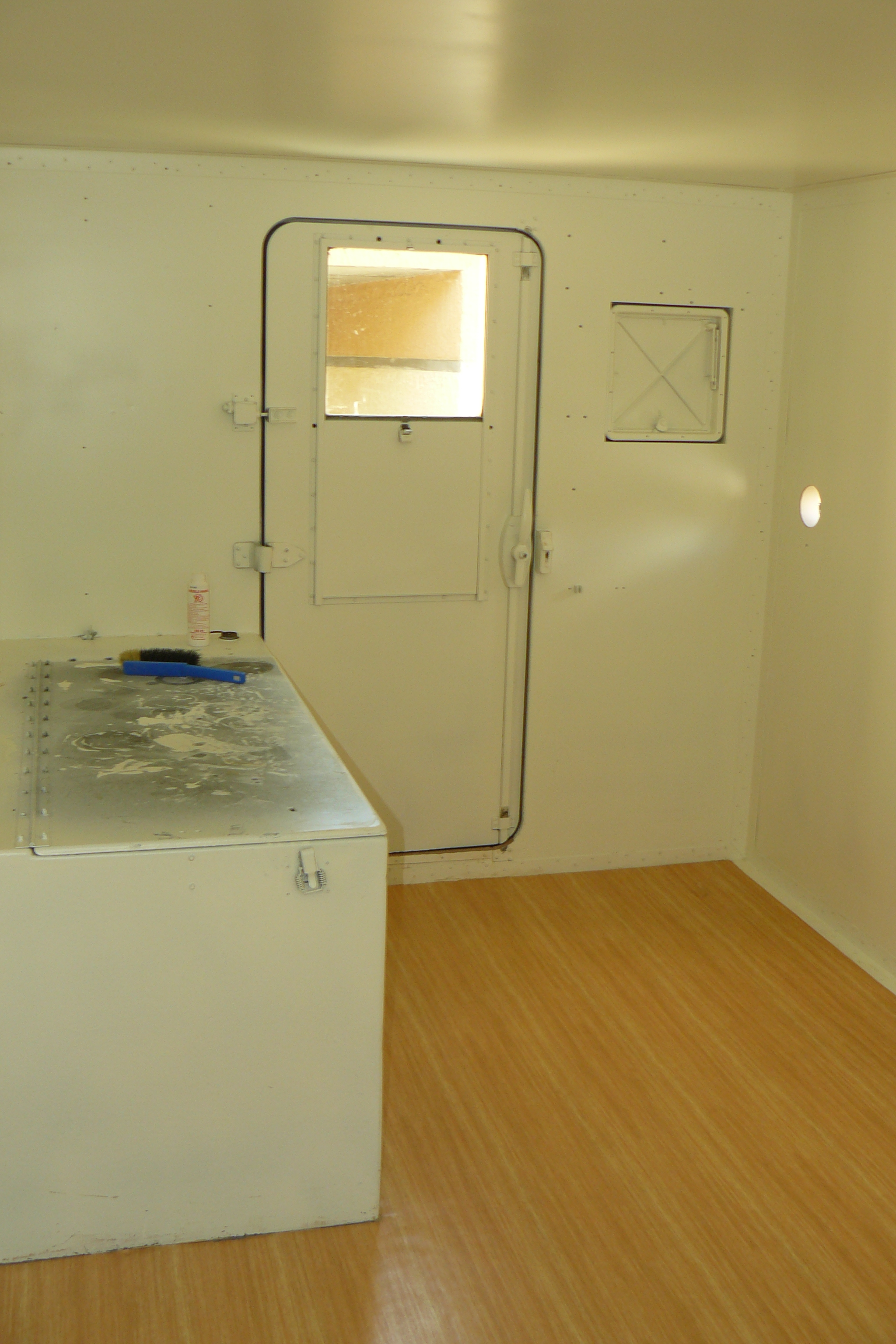

Merci pour le lien ! puré super boulot ! question : il a combien de places carte grise ?
L'amenagement intérieur en est ou exactement ? et combien de kilometres a le camion ?
Re: Besoin d'un avis....
3 places cg
31000 km, il roule régulierement depuis que je l ai, le prochain contrôle technique ( le 3° = en oct 2011)
pour l intérieur ça pas bouger , je suis sur les extérieurs , je viens de monter la 2° roue de secours ( neuve ) dans son emplacement , il me reste a faire la peinture du bas en extérieur ( roues / châssis ), et la peinture intérieur de la cabine , remplacer le siege avant.
