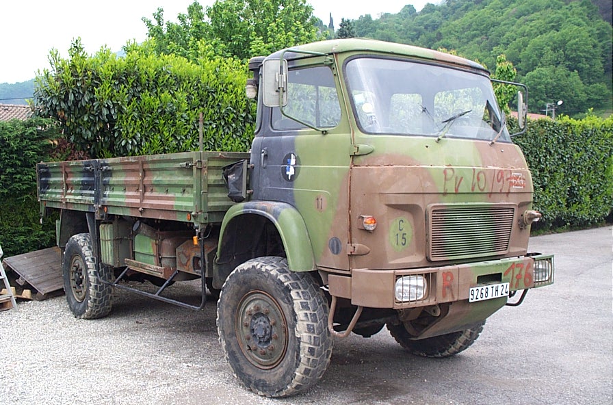

la loco à ses débuts dans le civil... :D
