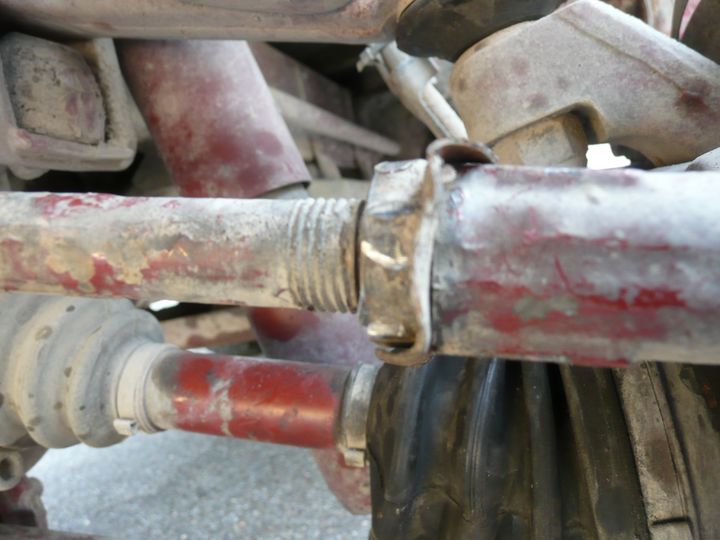

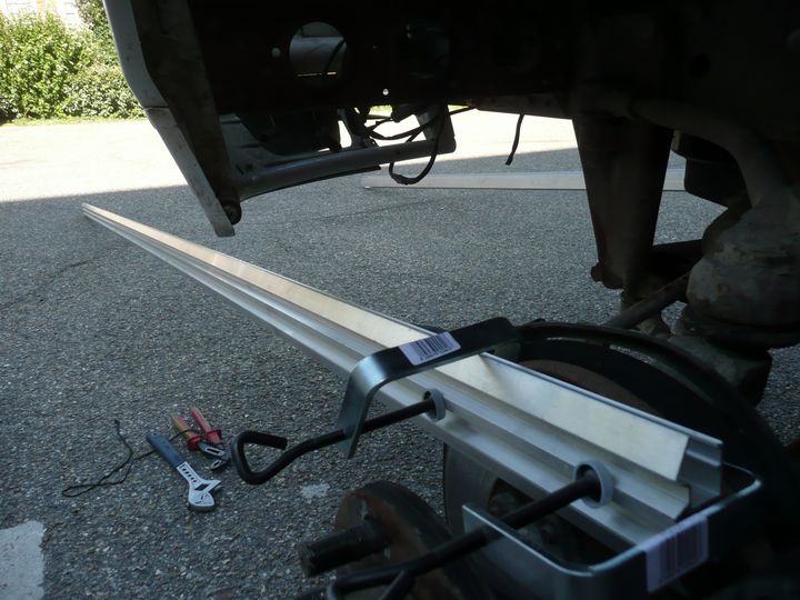

Après l'usure rapide des XZL, de retour du Maroc, un réglage du pincement s'impose.
Sur les conseils de Nomade, 2 profilés alu de 4 m de long fixés sur les disques par serre-joints. On mesure l'écartement au ras des disques puis à l'extrémité des profilés. Résultat : 3 cm de moins en bout de profilé.
Desserrage des rotules de direction, réglage en tournant simplement l'axe de direction, puis resserrage de l'écrou et verrouillage par déformation de la rondelle.
Fini.
vérouillage du reglage par déformation de la rondelle coté rotule et coté contre ecrou. ( elles n'étaient ecrasé que coté rotule...si bien que j'ai cru qu'elles ne faisaient qu'un avec l'ecrou mais il n'en ai rien...donc erreure des prédécesseurs)
j'ai cru un instant qu'il faudrait sortir les rotules de leur logement et je me disais donc que ce serait difficile à régler en aveugle pour ensuite remonter les rotules et revérifier...mais non, il suffit de tourner l'axe une fois l'écrou desséré.
le galbe des pneus interdisant le contact avec la jante, il fallait soit recourir à des calles ou bien enlever les roues pour "serre jointer" sur les disques...
sur le net certains prétendent faire ça à l'oeil en allignant avec les pneus arriere....moi sans 4m de profilés je n'aurais pas trouvé les 3cm d'écarts entre une mesure au ras des disques et en bout de profilé. et bien sur plus c'est long et plus c'est précis (pour peu que les profilés soient suffisament rigides bien sur)

Salut Hippo,
ton réglage de parallélisme, refait le camion posé sur ses roues et les règles alu contre les pneus.
ce qui serait bien aussi, c'est que tu vérifies en laissant dépasser les règles de chaque côté de la roue et de la même quantité, et là tu mesures devant et derrière.
Je t'ennuies, je sais, mais il faut faire les choses bien… :wink:

Salut Serge et Daniel,
pour le premier, effectivement j'ai oublié de préciser qu'il faut en vérifier la rectitude. Je pensai que cela allait de soi, mais c'est exact. Mes profilés étaient nickel car stockés à plat et jamais utilisés. Pour bien faire, il aurait fallu les serre-jointer dans l'autre direction car ils sont beaucoup plus rigides ainsi, mais leur forme ne s'y prêtait pas.
Pour le deuxième, je n'ai pas revérifié après réglage, mais j'avais fait la manip avant et le défaut constaté était le même qu'en posant sur les disques.
À l'occasion, je recommencerai avec des serre-joints adéquats.
Merci pour vos remarques et en souhaitant que ça serve à d'autres.
Chez Iveco, il fallait un mois d'attente chez les uns, banc laser en panne chez l'autre… Euromaster poids lourds qui me dit qu'ils veulent bien le faire mais qu'ils n'en voient pas l'intérêt… autant le faire soi-même.
maintenant, il faudrait que je retourne mes pneus ou au moins que je les passe à l'arrière pour voir si l'usure est meilleure, car c'est sûr qu'une fois que le défaut est pris, sur des pneus à gros pavés, ça ne fait que s'accentuer.
Voilà voilà,
Daniel, j'espère que tu ne voyais aucun inconvénient à ce que je te cite comme référence. :wink: J'ai pour habitude de rendre à Nomade ce qui est à Nomade. :wink:
Pascal

Salut Hippo
tu peins la bande de roulement des pneus arrière après les avoir montés à l'avant. Laisse un peu sécher sur cales.
tu fais quelques essais de roulement sur terrain propre et tu regardes l'usure de la peinture.
à toi de jouer !
tu vois je t'ai trouvé de l'occupation pour ce dimanche :twisted:

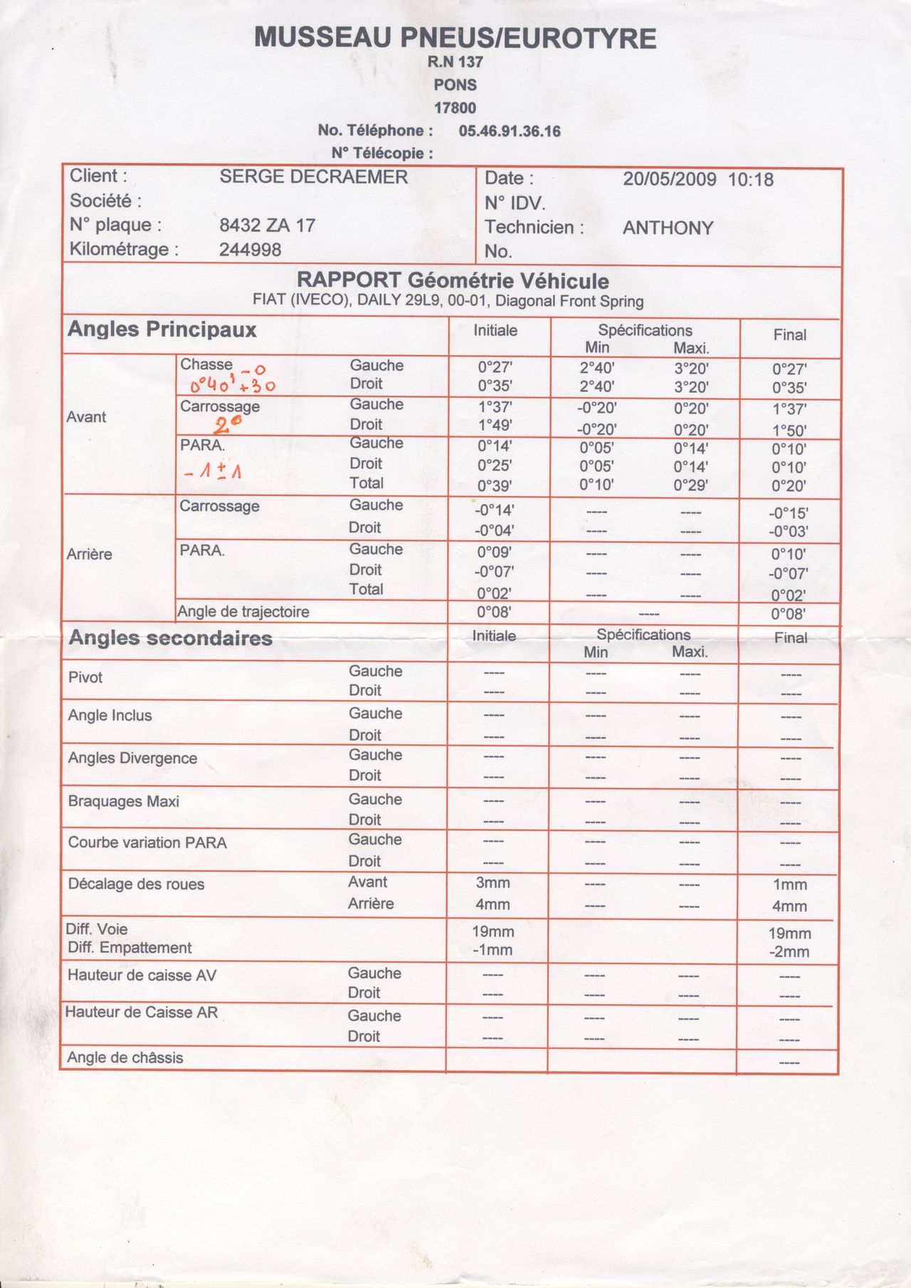

IL y a 7000Km environ, j'ai réalisé la réfection complète de ma suspension AV et le réglage de la géométrie du train AV.
Je viens de constater que mes pneumatiques AV présentent une usure en écailles ou en facettes (je ne connais pas le terme exact à employer) sur la bande de roulement extérieure.
En regardant le véhicule par la face AV, les roues sont inclinées vers l'intérieur du véhicule (comme sur les roues AR de feue la Renault R8).
Comme on peut le voir sur le résultat après contrôle ci-joint, il n'est pas fait état du réglage de l'angle de pivot.
Est-ce cet angle qui occasionnerait cette usure sur mes pneumatiques?
Mes pneumatiques sont des BF Goodrich AT 235x85xR16 sur jantes cerclées 5,5x16
Merci pour votre aide.

Que les roues soient inclinées façon " Gordini" n'est pas obligatoirement un signe de mauvais réglage du train AV.
L'ivéco ayant une suspension AV triangulée cela signifie plutôt que les barres de torsions se sont un peu avachies.
Il suffit de les retendre un peu pour retrouver une assiette correcte.
Maintenant usure extérieure des pneus peut venir de différentes causes.
Est-ce que les pneus étaient déjà usés avant la réfection du train?
Car une telle usure en 7000 km est le signe d'un gros déréglage.
Le train a-il était réglé correctement après sa réfection?

a priori tu as un soucis de parallélisme....tes roues doivent pincer de l'avant , si tu préfères vues de face "tes roues louchent"
- vérifie ton pincement
- les roues Gordini comme le disait Bruno , n'usent pas les roues de cette façon
qu' as tu réglé au niveau géométrie?

La géométrie du train AV a été réalisée dans un centre agréé (voir le compte rendu du contrôle joint avec mon post).
Les pneus n'étaient pas neufs lorsque je les ai montés sur l'engin (environ 12000Km de roulage).
Les barres de torsion, après réfection de ma suspension, ont été réglées comme préconisé par le manuel d''atelier IVECO (environ 716mm entre le sol et le dessus du châssis dans l'axe des roues, pas facile à prendre d'ailleurs, je m'étais confectionné une pige en bois).
Quelle est la pression que vous mettez dans vos pneus avec cet engin? En ce qui me concerne, je mets: 3,5Kg à l'AV et 4Kg à l'AR.
La largeur de mes jantes 5,5" est-elle bien adaptée pour un 235x85xR16 (les spécialistes préconisent 7" pour cette dimension de pneu)?
Je crois que je vais retourner dans le centre auto qui m'a réglé ma géométrie pour leur montrer l'allure de mes pneus.
