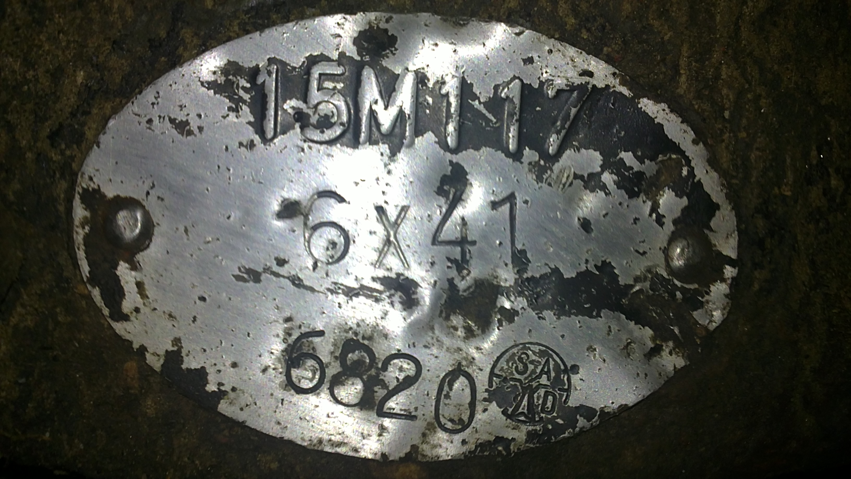

52lab a été voir un sm8 4x2 bétaillère. La plaque ovale du nez de pont arrière indique PONT AR - 46726 - 6216
Voici en vrac pour les trsm 4X4 quelques références possibles pour des différentiels en 6x41 qu'ils soient montés à l'avant ou à l'arrière :
12MDIF117
12MDI 107
15M113
15M117
4661 14 SG2
Seule réf' connu pour 6x37 : 467 26 14519
12MDIF117
12MDI 107
15M113
15M117
4661 14 SG2
joen
- Je filme les Ptits Gros
- Messages : 1983
Re: Pont avant et pont arrière
choses promise chose due
