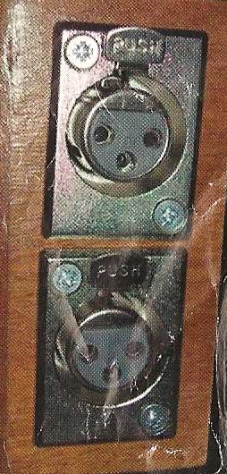

Une astuce proposée dans un magazine anglais de bateaux : utiliser des prises de HP comme prise électriques.
Les avantages avancés sont : prix faibles, supporte jusqu'à 20 A, présence d'un détrompeur et d'un système de fixation...

je connais trés bien ce type de connection, ça s'appelle XLR...j'ai d'ailleurs un pote ingénieur du son qui a donné ce nom à son chien
effectivement on s'en sert pour les micros, patch de scène, consoles son et lumière, projecteurs asservis (protocole DMX 512) intercoms filaires ...pour les HP c'est obsolète ... ceux-ci sont maintenant équipés de connectiques Speakon qui elles sont étanches
normalement circule dedans que de l'information (data) mais on peut s'en servir aussi pour envoyer du jus (ce qu'on appelle alimentation fantome) qui est en 12v et de trés faible ampérage ... perso je déconseille vivement d'envoyer du 20A la dedans ... c'est un coup à foutre le feu
il n'y à qu'à comparer les fiches d'un XLR et d'une PC16A Legrand standard y'a pas photo !
la connectique XLR existe en 3 ou 5 broches et est donnée pour un maximum de 10A (voir le pdf sur le site ci-dessous)
plus d'info sur le site Neutrik, leader mondial dans le domaine
http://www.neutrik-france.com/catalogue.html
attention pour éteindre un feu du à l'électricité ne surtout pas utiliser un extincteur classique mais un extincteur au Co2 !!!
moi je vous conseillerai plutôt le PowerCon (il est marrant ce mot
) qui lui est donné pour 20A
et une super connectique pour les batteries (fort ampérage) est le PowerLock
mais on doit pouvoir trouver en occase des Camlock à pas cher car elles ne sont plus aux normes ...

Oui je confirme les Neutrik sont plus indiqué que les XLR pour une distribution d'énergie à bord.

euh ... Neutrik c'est la marque qui fabrique des XLR, des Speakon, des PowerCon

Vi c'est pas faux...Olivier wrote:euh ... Neutrik c'est la marque qui fabrique des XLR, des Speakon, des PowerCon
Enfin les bleus et blanc quart de tour, ça marche tip top
