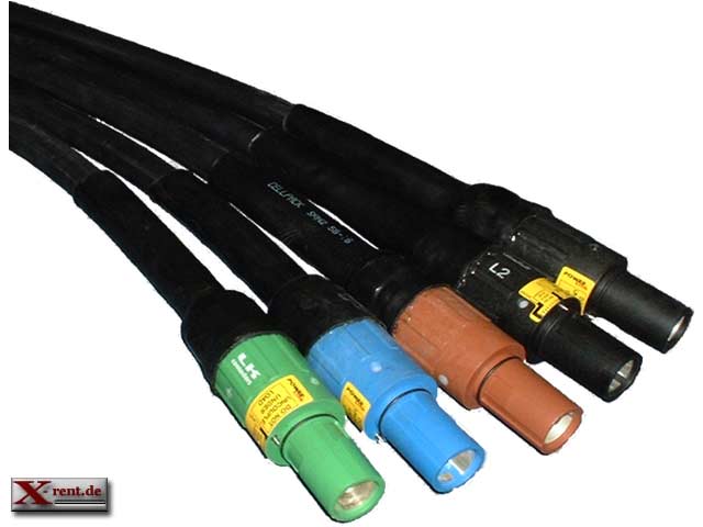

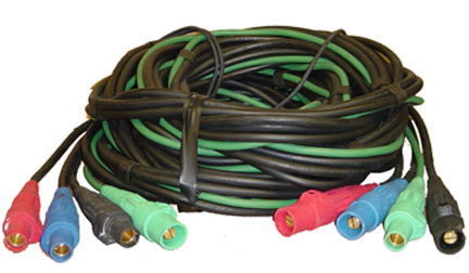

et une super connectique pour les batteries (fort ampérage) est le PowerLock
mais on doit pouvoir trouver en occase des Camlock à pas cher car elles ne sont plus aux normes ...
