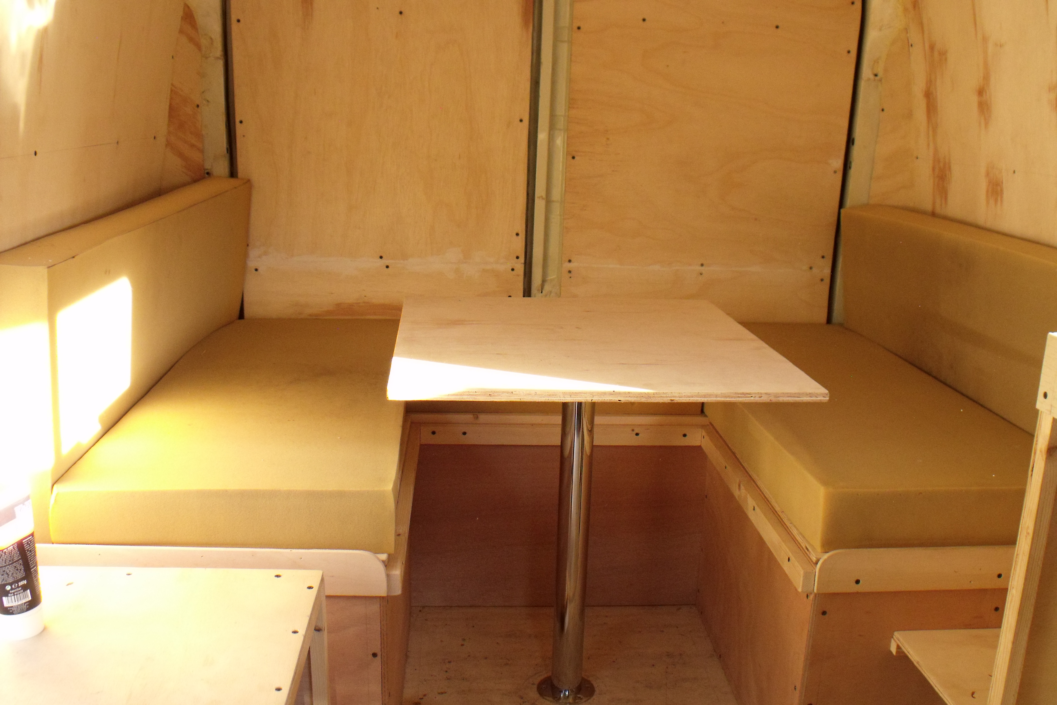

Tranquillou le suis en train d’aménager mon ivéco
J’ai commencé par fabriquer le porte roue
J’ai modifié le diamètre des boulons qui fixe la porte
De 6 je suis passé à 8
Passons a l’intérieur
J’ai acheté des rails à placo et je les ai fixé sur les montants existants
J’ai glissé le multicouche antre la paroi et les rails
Et placé le CP par-dessus
Installé le compartiment gaz et la réserve d’eau
Vous voulez quelques photos ?
Les voila

- Messages : 5902
Re: l'ivéco a tonton Alain
Salut Alain,
Ca avance plutôt bien on dirait
Les rails placo te donnent quelle épaisseur entre la tôle et le CP ?
Bon courage pour la suite.
Salut Dimitri
Je coupe à la grignoteuse les cotés que je replie pour avoir plus de rigidité et je me retrouve au même niveau que les montants je fais ça à chaque renfort rencontré
Sauf au plafond il a fallut que je triche car les renforts pour soutenir la rehausse ne sont pas dans le même alignement
Alain
Alain
