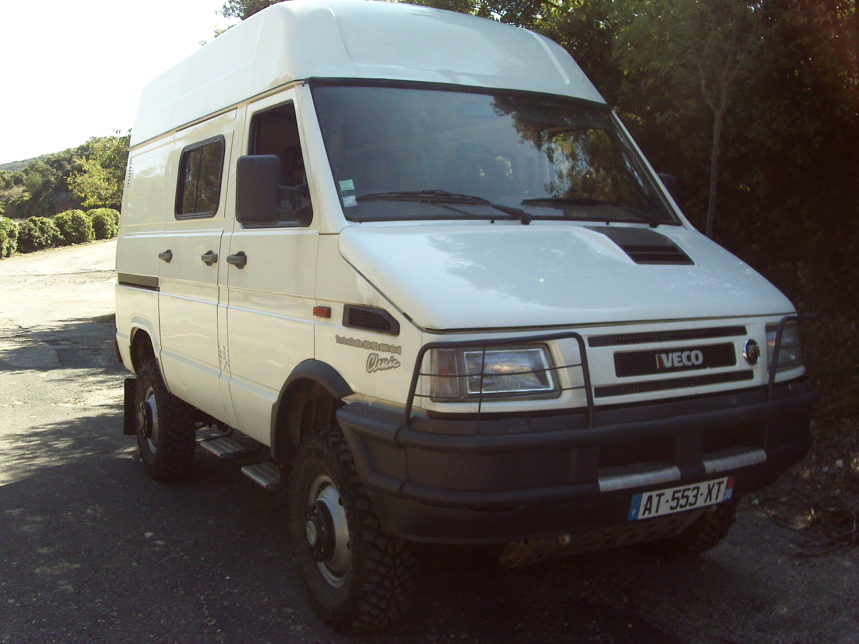

Bonsoir
Voila j’ai mon nouveau joujou
Avant j’avais un 4010 wc et maintenant c’est un 40 10 wa
Y a-t-il quelqu’un qui connait la différence?
Ce que je vois sur la carte grise c’est que de 8 je passe a 9 ch
Qu’il est de 7 places assises
Aujourd’hui je me suis promené et fait quelques centaines de km et il tourne comme une horloge
Demain je fais des photos je crois que vous aimerez bien
Alain

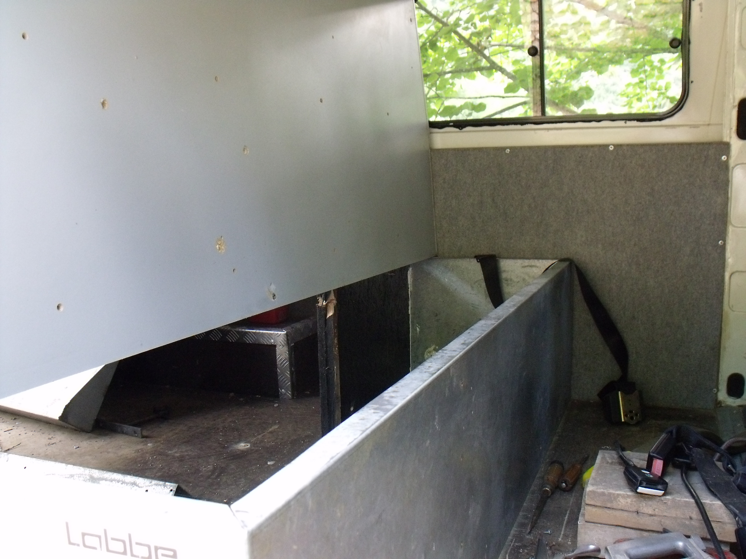

Salut les copines
Voila ma nouvelle acquisition
J’ai commencé par démonter ce qu’il y avait à l’intérieur
Maintenant j’ai un truc tout vide
Hier je suis aller chercher une caravane à Bézier
Pour 200 euros pour récupérer les meubles
J’ai tout démonté
Et je me retrouve avec pas mal de truc qui ne sont pas aux cotes
Donc il va falloir retailler et la je me demande si je n’ai pas foutu mon
pognon en l’air
je crois que oui L’avenir me le dira
J’ai récupérer deux marche pieds de caravane et je vais essayer de bricoler
Pour me faire un escabeau repliable
Vous aimez les photos ?
Aller je vous donne ce que j’ai sous le coude
A +

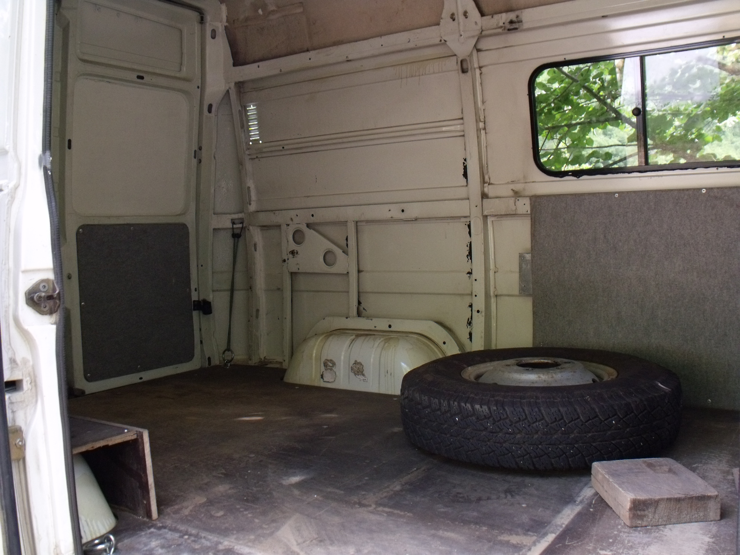

Alain Voila il est vide
Maitenant pour les autres photos faudra être sage !!!!!
et attendre un peut

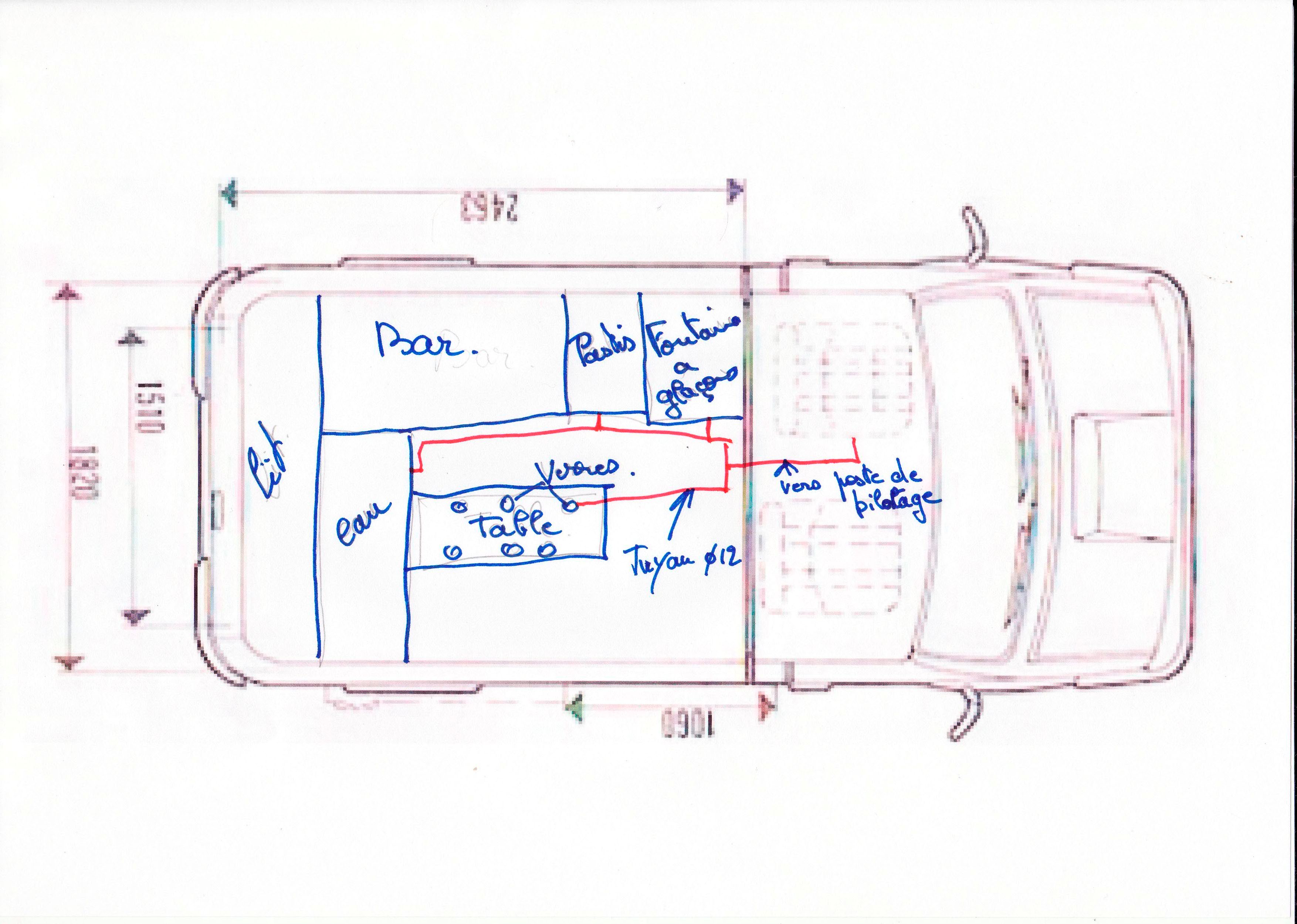

Je viens de faire les premiers plans pour l’aménagement
Mais ça couine dans la chaumière
Et franchement je ne comprends pas pour pourquoi !!!!!!!!
Voila le plan et dites moi ce que vous en pensez
Re: l'ivéco a tonton Alain
Pas mal du tout, par contre il manque le bac à olives non ?
Joli Daily en tous cas, il a l'air super propre.
Nickel ton aménagement, tu as su aller à l'essentiel, bien
Heu ça sera OpenBar ?
Pour le plan prélèvement d'organes sur la caravane, tu nous dira ta conclusion, ya un post à ce sujet (post que je ne retrouve pas d'ailleurs ...help)

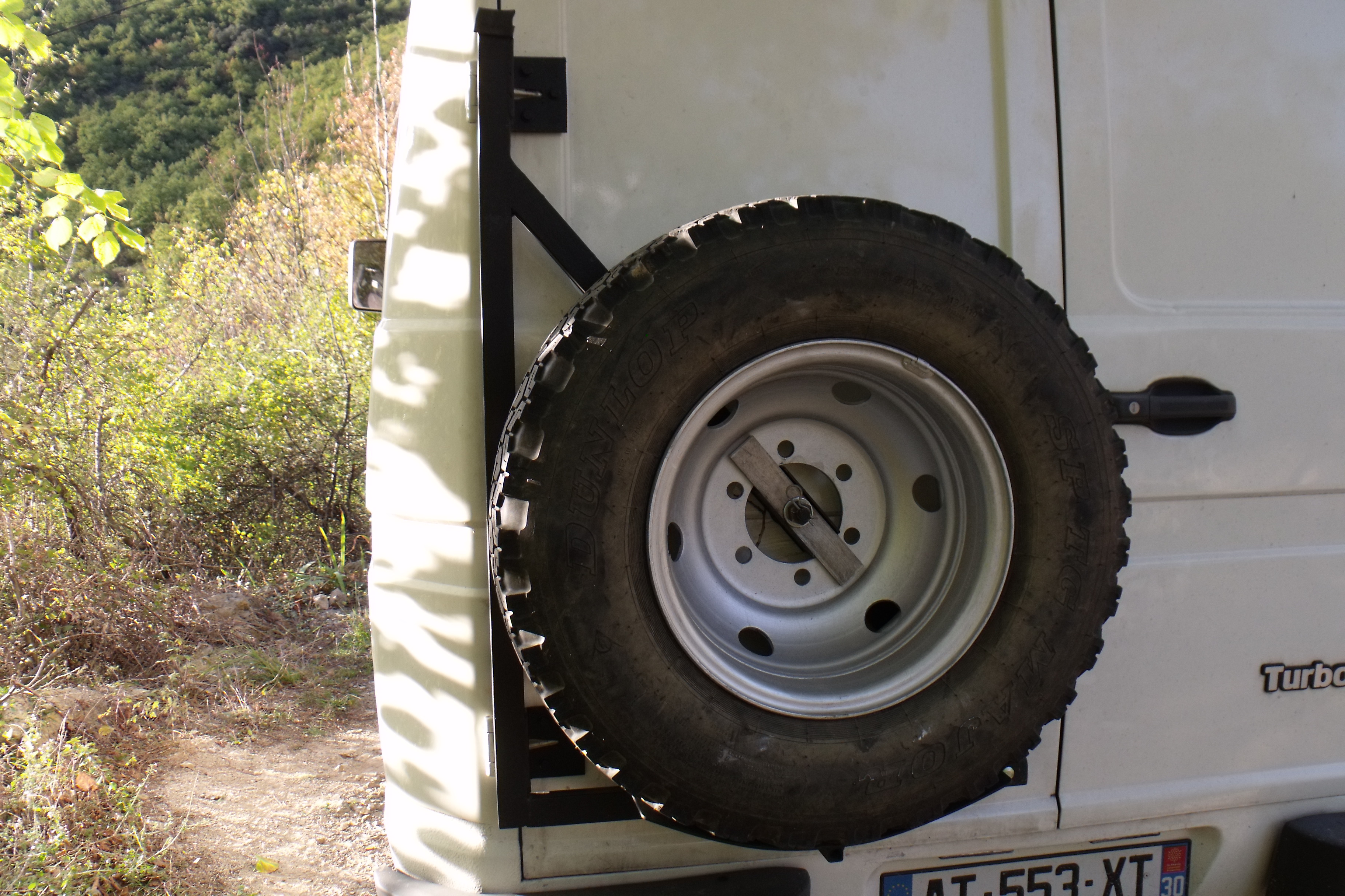

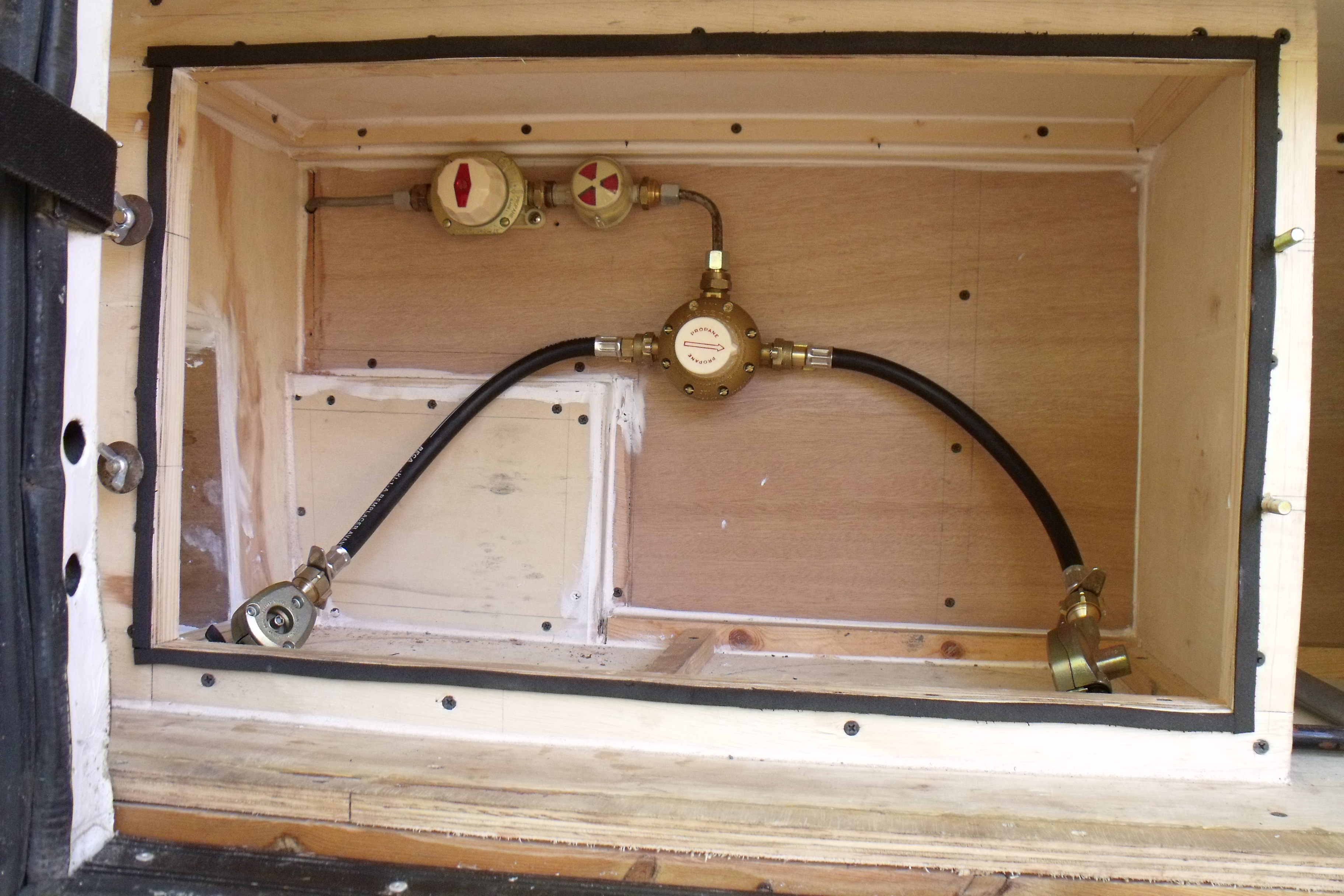

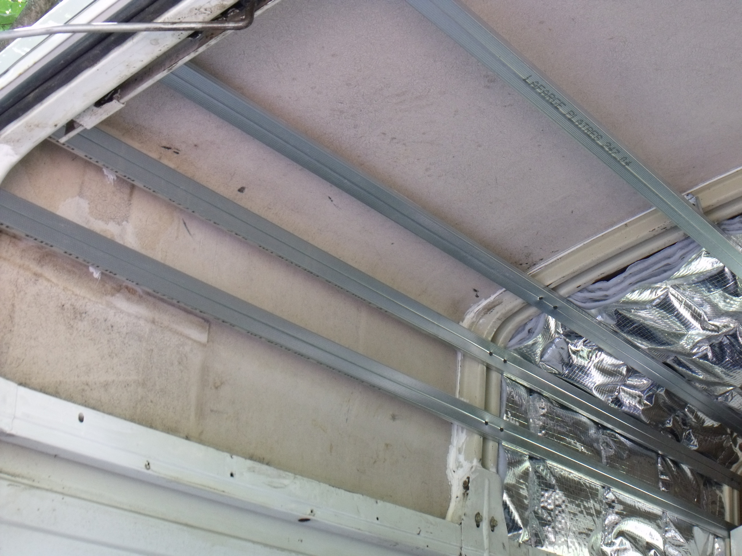

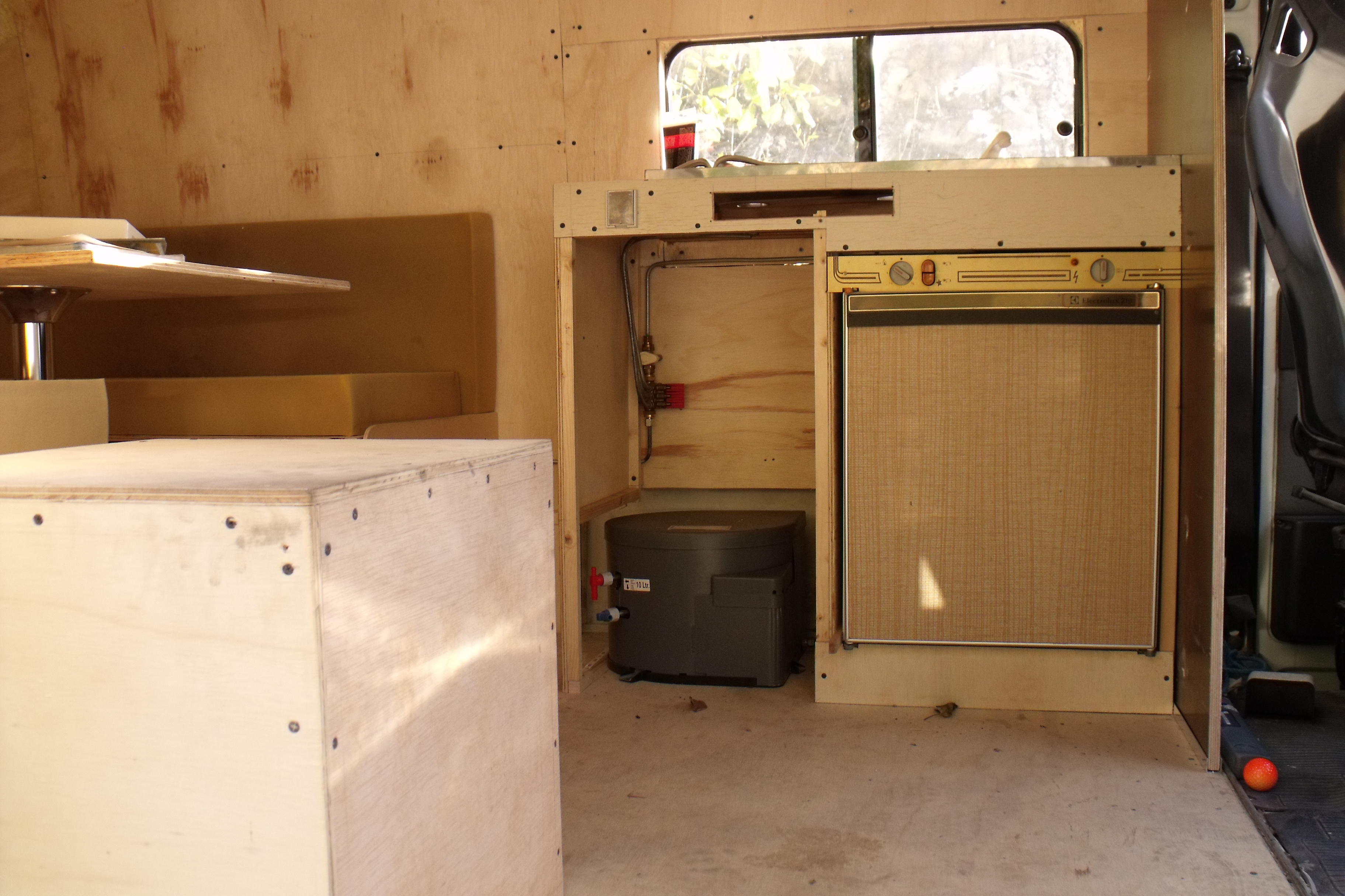

Salut a tous
Tranquillou le suis en train d’aménager mon ivéco
J’ai commencé par fabriquer le porte roue
J’ai modifié le diamètre des boulons qui fixe la porte
De 6 je suis passé à 8
Passons a l’intérieur
J’ai acheté des rails à placo et je les ai fixé sur les montants existants
J’ai glissé le multicouche antre la paroi et les rails
Et placé le CP par-dessus
Installé le compartiment gaz et la réserve d’eau
Vous voulez quelques photos ?
Les voila
Les voila
Salut Alain,
Ca avance plutôt bien on dirait
Les rails placo te donnent quelle épaisseur entre la tôle et le CP ?
Bon courage pour la suite.
Salut Dimitri
Je coupe à la grignoteuse les cotés que je replie pour avoir plus de rigidité et je me retrouve au même niveau que les montants je fais ça à chaque renfort rencontré
Sauf au plafond il a fallut que je triche car les renforts pour soutenir la rehausse ne sont pas dans le même alignement
Alain
Alain

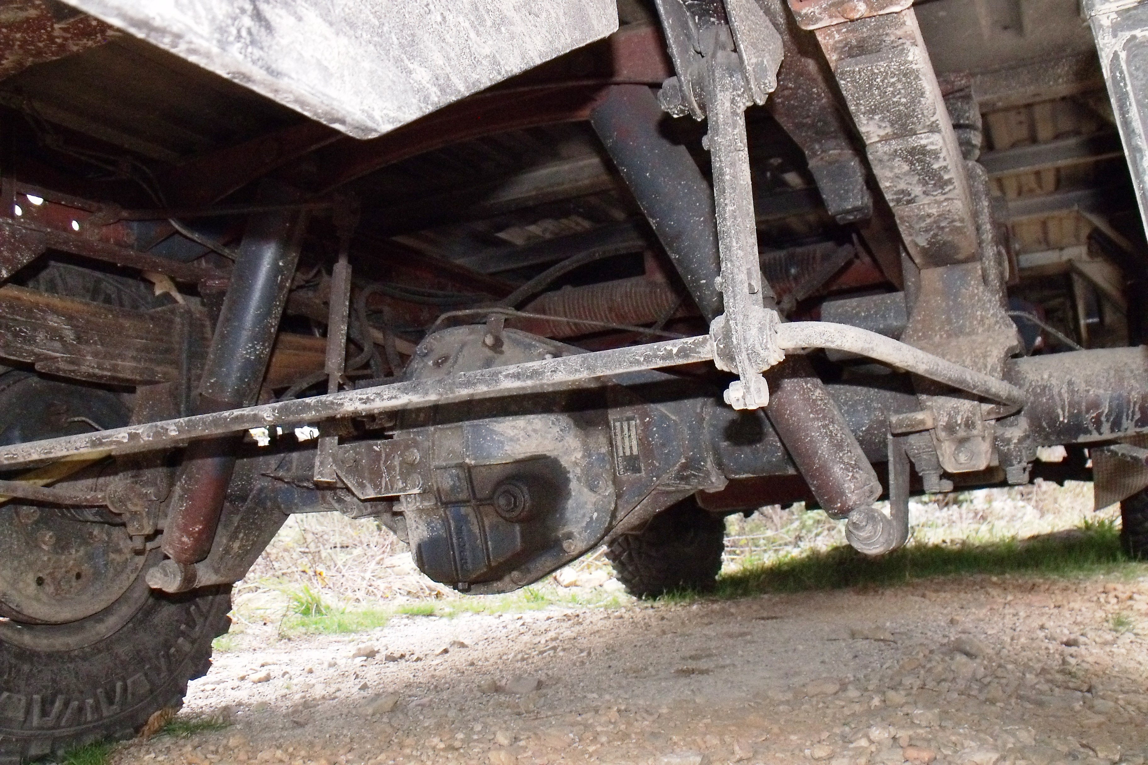

Bonsoir à tous
Je voudrai placer un réservoir eau usée a l'arrière entre les longerons
mais il y a une barre qui me gène pour le mettre
Qestion : ça sert à quoi et si je l'enlève tout sécroule ?
Bonsoir Alain
Si tu parles de la traverse arrière,moi je l'ai enlevé pour mettre un réservoir de 95 litres de gas oil et le réservoir d'eau usée de 30l juste à l'avant du pont arrière.
Par contre pour le démontage de la traverse je l'ai fait à mes risques et péril comme on dit, mais je ne pense pas qu'il y ai des risques qu'en à la rigidité du châssis.
Depuis j'ai fait un Maroc et ça ne c'est pas écroulé
Bruno Jordan en avait parlé là :
viewtopic.php?f=7&t=107
voila voilou
Gérard
voila voilou
Gérard
Salut ........Bruno tu m'as pris de cour !!!!!!
moi je ne parle pas de la barre anti roulis mais de la grosse traverse du châssis
Gérard
Gérard
le réservoir d`origine des fourgons passe ttrrreeesss juste entre les longerons en retirant la barre stab ce qui permet de mettre un reservoir plus gros a la place de celui d`origine
