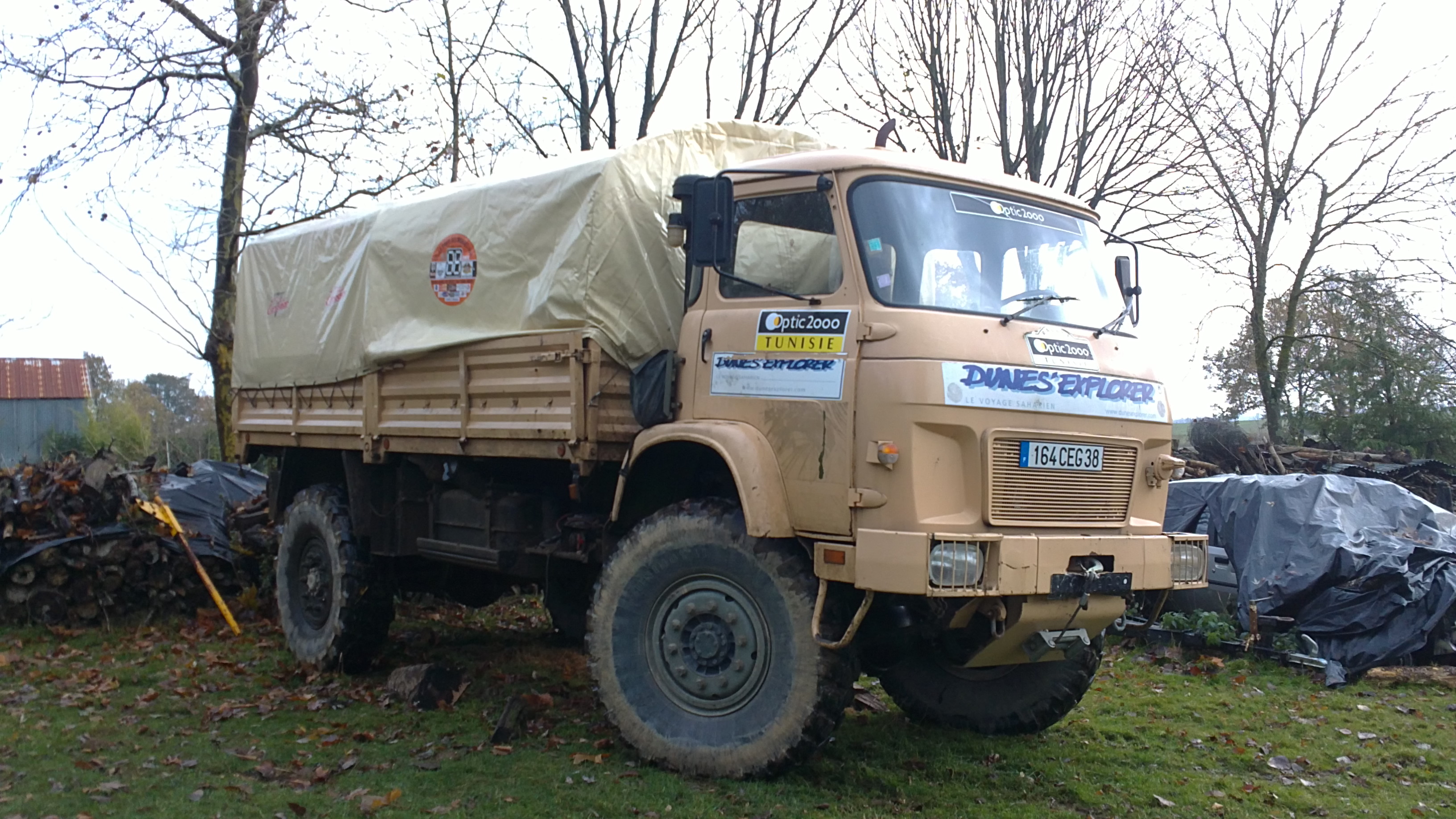

voila le debut d'un long post sur l'évolution d'une locomotive en camping car!! :lol:
l'engin marche bien! plus d'alternateur et les frein on/off mais sinon ca roule!!
j'ai été faire du déboisage avec chez un copain bha ca marche bien :mrgreen: :wink

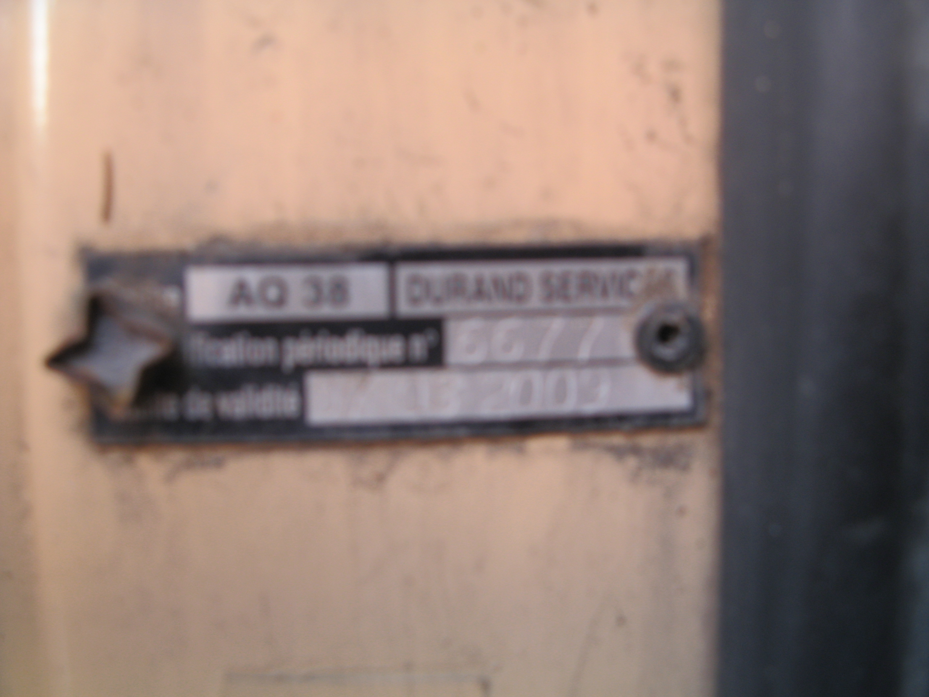

j'ai ca dans ma porte conducteur :roll: désole pôur la qualitée :wink: ...

hmm on voit pas bien mais vu le plomb, si t'as un chronotachygraphe il s'agit peut-être de sa plaque de conformité et de conrôle.

ha yes j y avais pas penser :wink: ca doit être ca..... merci!

Effectivement il s'agit de la plaque de montage et de contrôle du ton chronotatchygraphe.

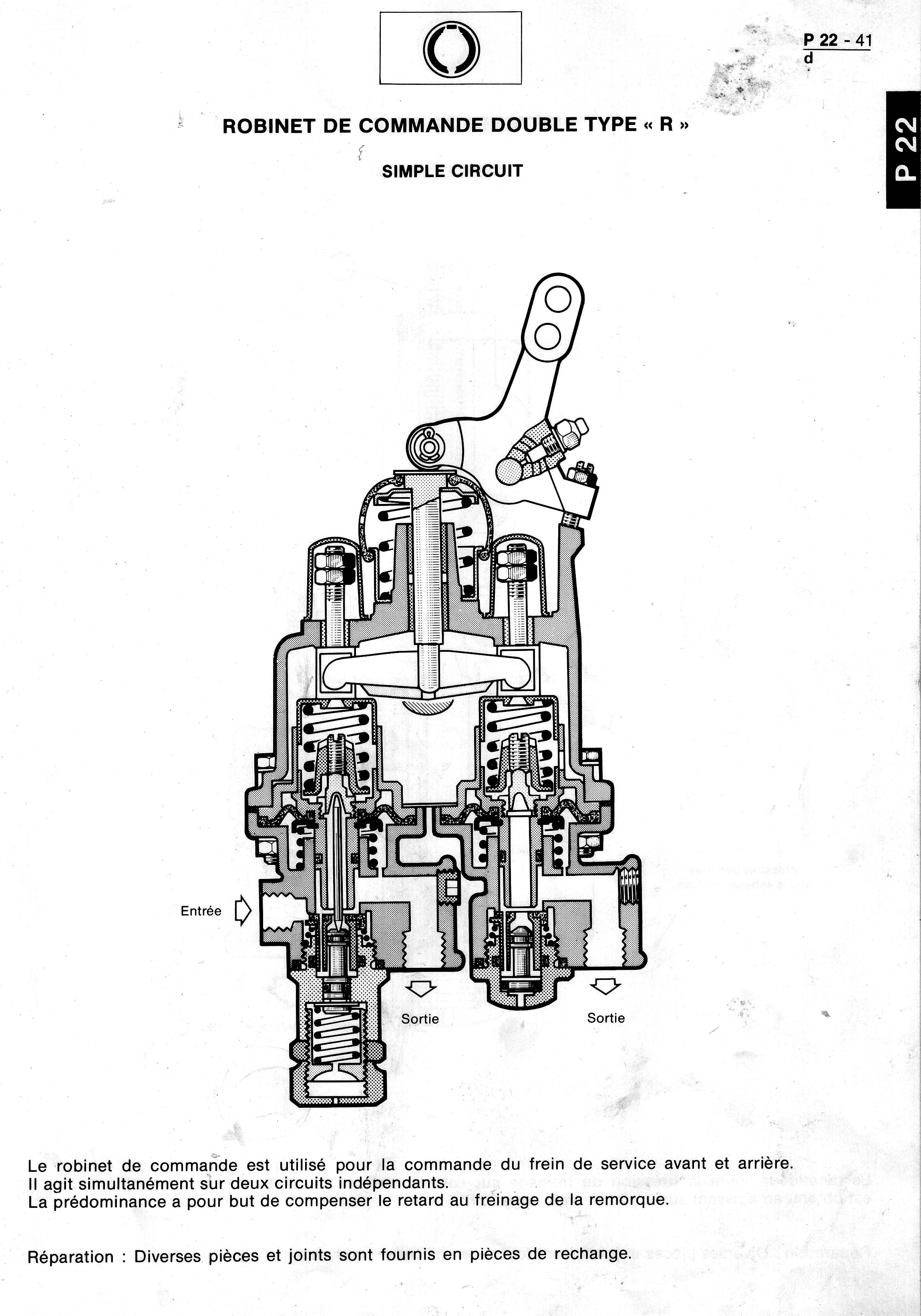

dans un tout autre sujet (qui intéressera peut être chips :roll: :wink: ) aujourd'hui j'ai démonter mon "robinet de commande"(double) de frein car il fuyait de l'intérieur , il y avait pas mal de merde du coup les grosses valve fermait mal....
du coup je regarde le classeur de réparation et m'aperçoit que il y a plusieurs système : les simples, les doubles et les doubles avec prédominance qui sont montés sur les système avec double circuit (????)
! c'est ces deux dernier qui m'intéresse:
sur mon camion c'est celui avec prédominance qui est monté seulement je ne compte pas tracter de grosse remorque donc ce système ne m'intéresse pas et ne me convient pas...
pensez vous que je peu remplacer le système de prédominance en montant un bouchon comme sur la version sans favorisation sans que cela gène le système....???
je voudrais faire cela pour simplifier le montage et je me demande si cela ne serais pas une des cause de mes "soucis" de freinage....
