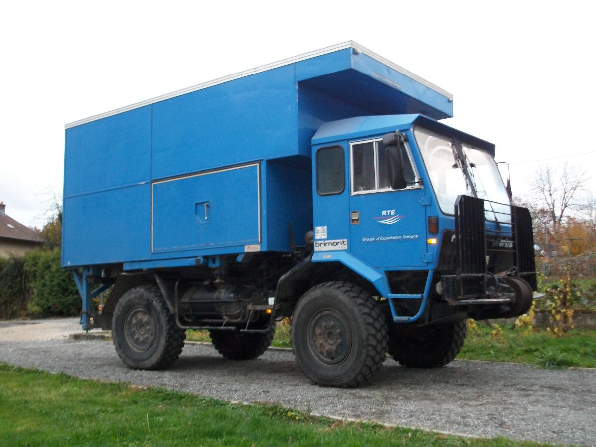

le brimont est enfin à la maison!!

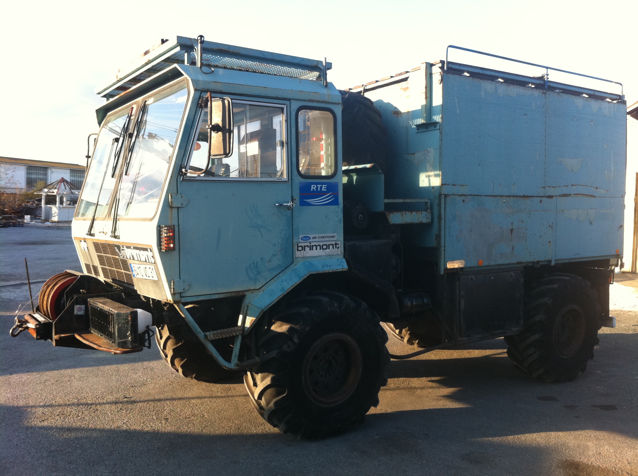

Tiens ! Encore un ETR Bleu
Toit de la cabine coupe, poignees integrees.....Un des derniers modeles ?
Quelques infos + tout de même !!!!!!!
Et n'oublies pas, pour la Dreal, que Bourg en Bresse n'est pas trop loin de chez toi.....
Bon taf !
Bon taf !

merci . oui, c'est un beau camion, en tout cas il me plait beaucoup.
ce brimont est la dernière évolution d'ETR. la cabine est la dernière version avec un arceau de sécurité intégré et une meilleure isolation phonique que sur mon ETR de 82. le moteur est biens sur le MIDR 06 02 12, même avec des batteries de faible capacité, cela démarre au quart de tour.
c'est un 206, donc une boite ZF 6 vitesses avec un transfert à 2 vitesses.
le camion posséde les 4 roues directrices. on peut rouler en 2 roues directrices, en 4 roues directrices, en marche en crabe et en direction AR uniquement avec un petit manipulateur électrique. le blocage de l'articulation se fait en cabine.
le treuil est un 3 tonnes, j'aurais bien aimé un treuil brimont de 4,5 t, il sont très très solide. mais par contre, il doit y avoir au moins 150 m de câbles, cela laisse la possibilité de moufler.
La caisse est amovible, un système de 4 vérins soulève la caisse après le déverouillage de celle-ci, ensuite on sort les pieds et on rentre les vérins, et le véhicue avance.

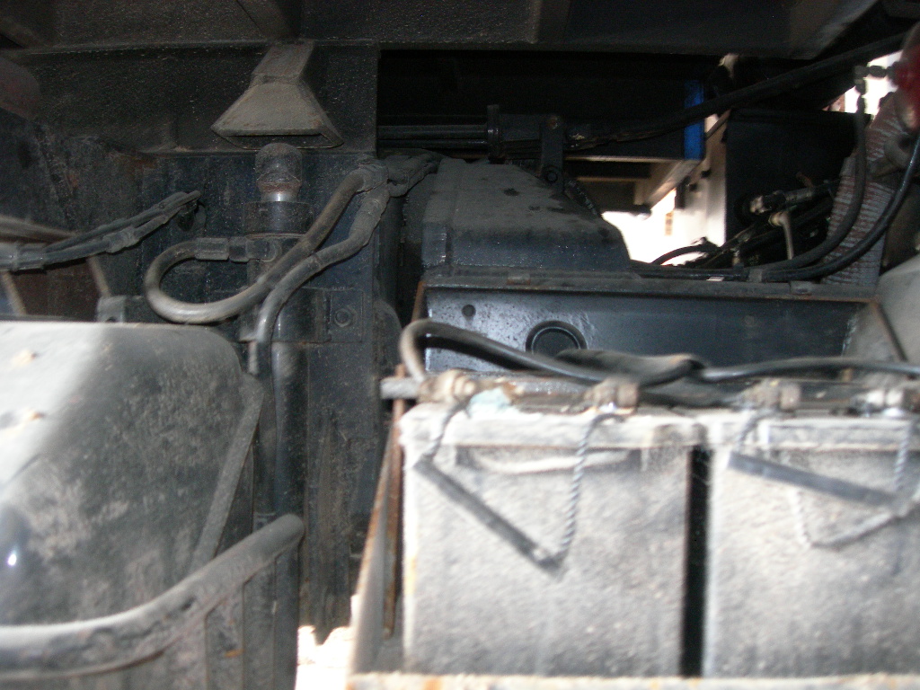

une petite photo des vérins.

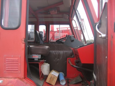

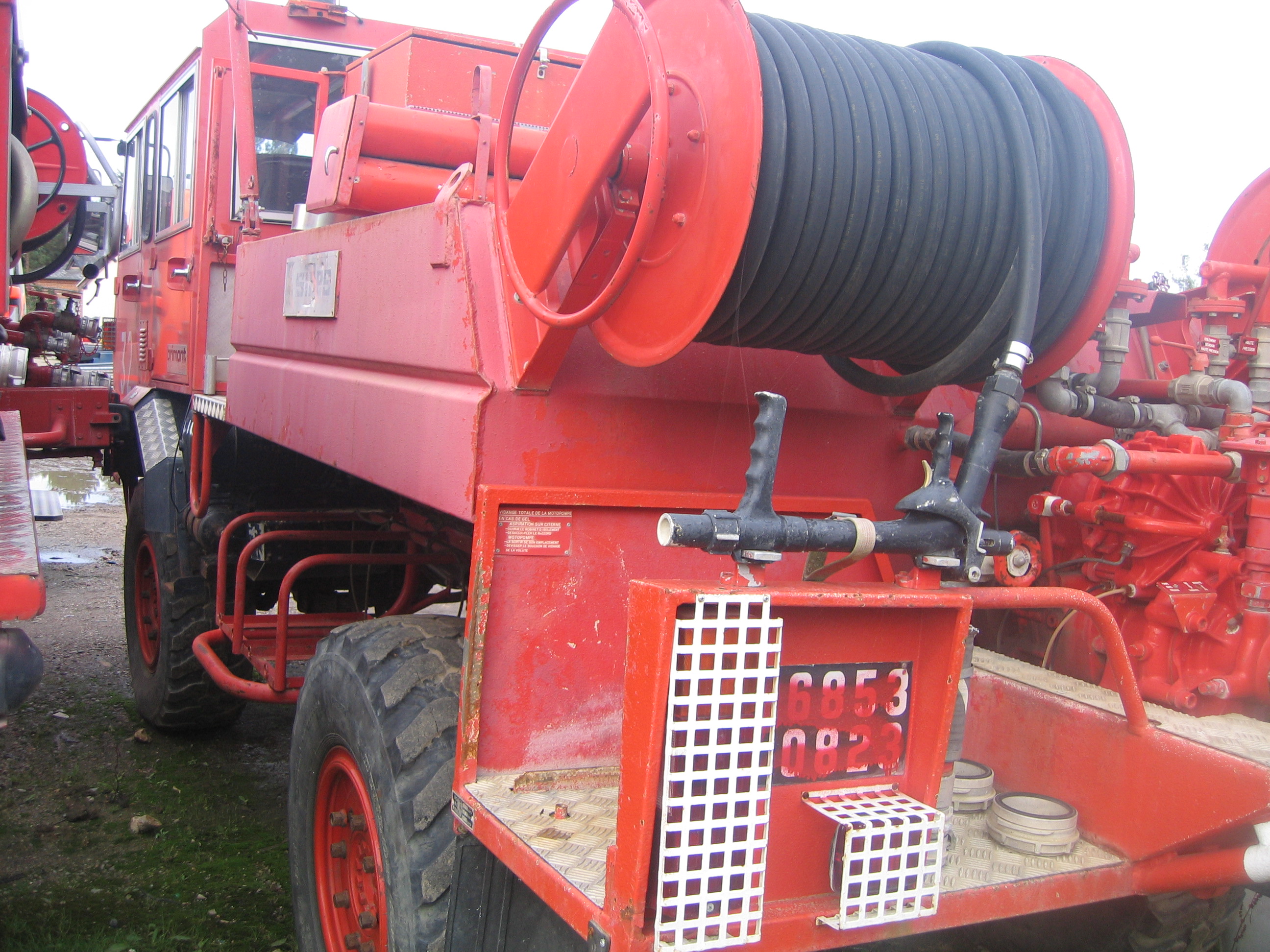

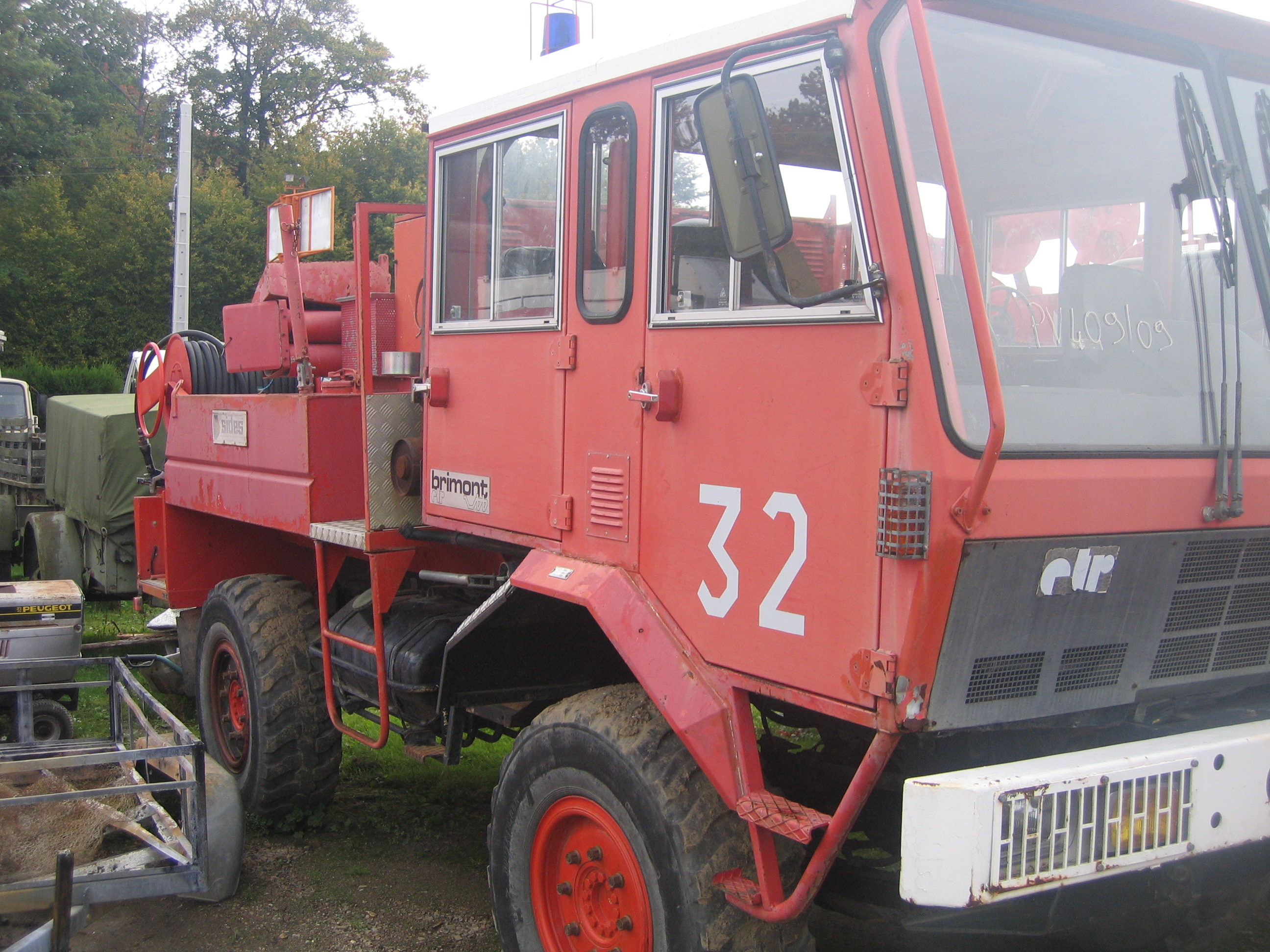

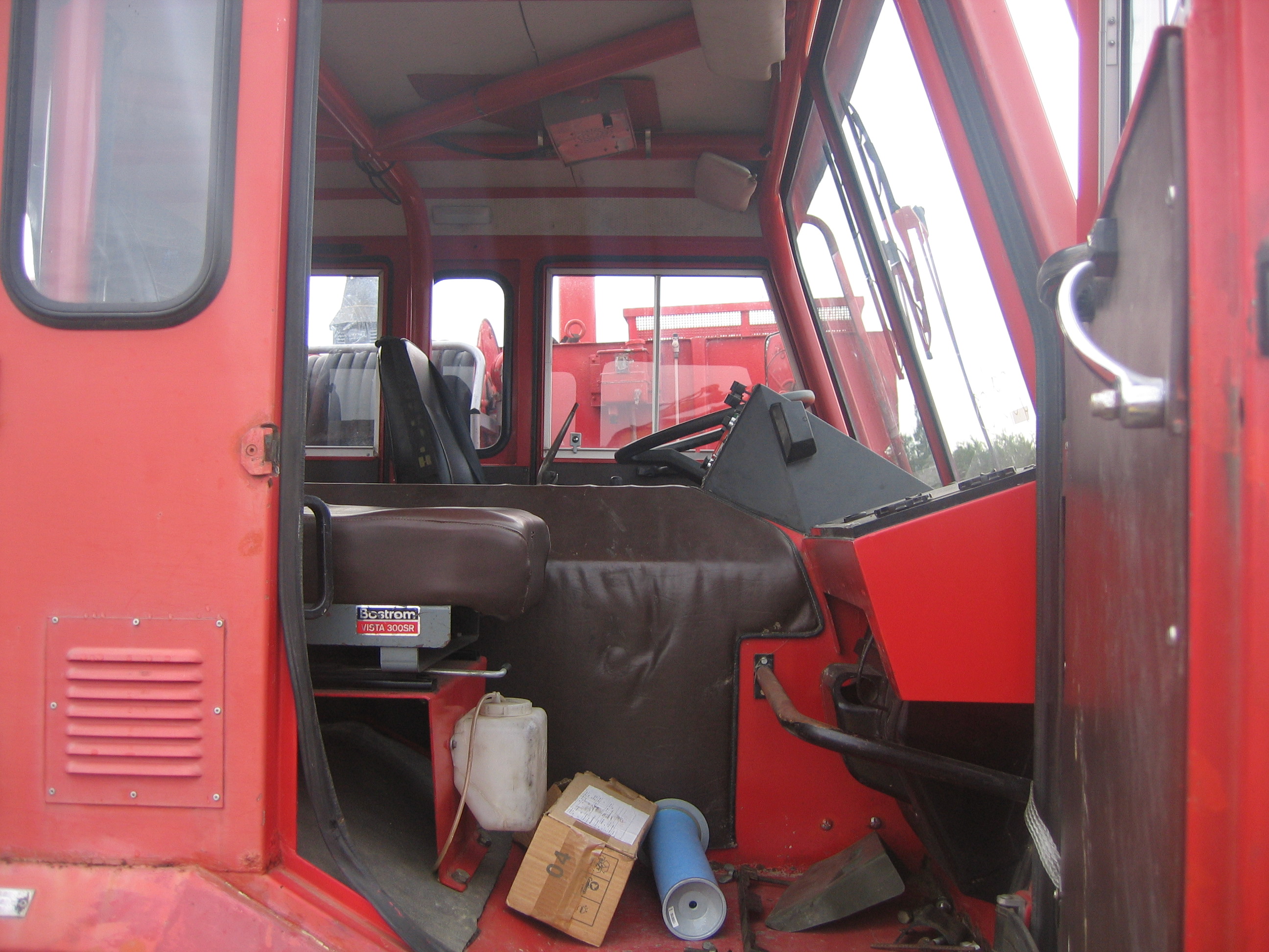

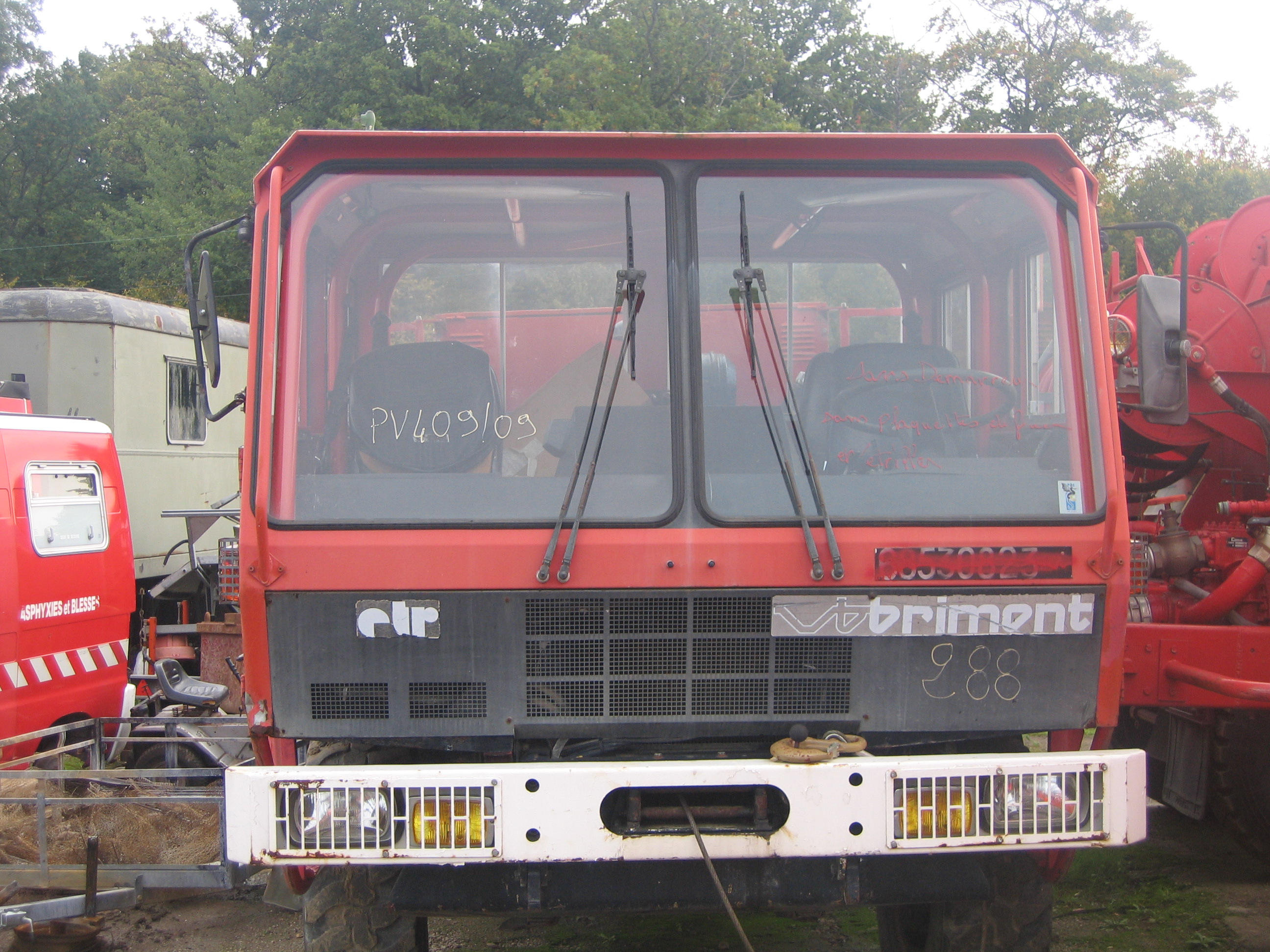

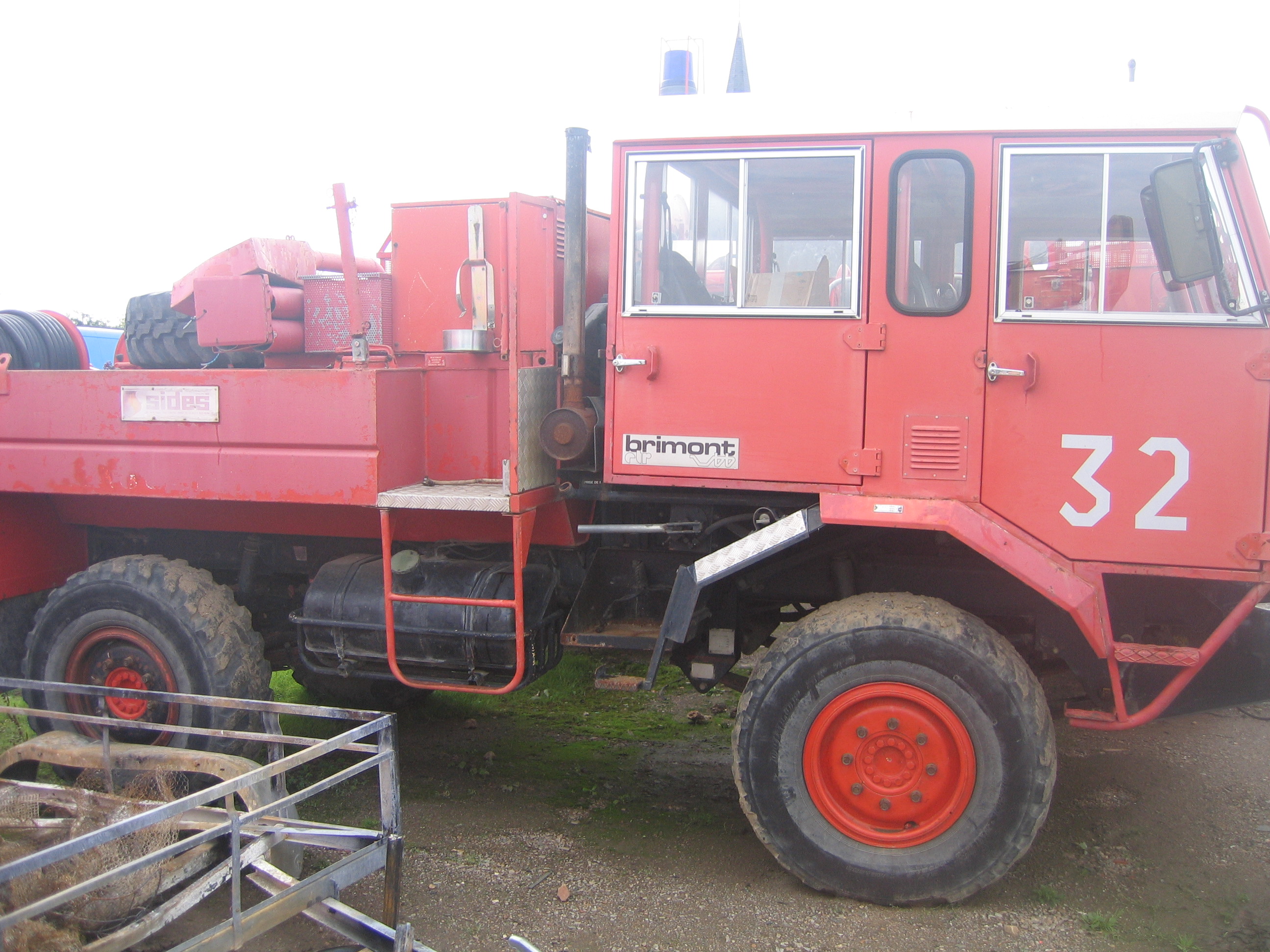

Cette fois voici les photos de l'ETR dans le nord:
Pour l'être dispo dans une casse, il faut s'adresser à :
Pascal BEHL = pascal.behl@wanadoo.fr
Le camion est négociable à partir de 4000€...

C'est un ETR 206 S4 de l'armée de terre. il doit être de 1985, il est à 4 roues directrices.c'est un engin qui n'a jamais été reconstruit à l'armée.
Pour 4000 euros, c'est une bête à chagrin. il faut déjà prévoir un démarreur, 8 étriers de masters avec les plaquettes, je pense qu'il faut aussi trouver des flexibles de frein, un jeu de batteries. Cela fait déjà de la monnaie pour pouvoir le faire rouler. Ensuite, il faut savoir que pratiquement tous les véhicules de l'armée sont vendus impropre à la circulation, donc, il faut encore se payer une expertise du camion avec le CT et une carte grise à 500 euros.
si quelqu'un souhaite acheter ce véhicule, il faut faire très très attention au moteur, le bouchon de remplissage d'huile est absent( sous l'échappement) il est probable que le moteur soit plein d'eau.
Par contre, est que le monsieur vend des pièces? car cela m'interesse beaucoup!!!

Bonjour à tous
il y a un joli camion a vendre. c'est un ETR 206 R6 avec de jolies chaussettes. ce sont les pneus idéals pour jouer dans la boue!

Salut Gérald, beau Brimont en effet.
Pour les photos, héberge les directement sur le forum ça limite les risques de photos qui disparaissent avec le temps...

Il est magnifique ! Je tombe par terre à chaque découverte !
Je ne comprends pas (mis à part le côté purement financier de l'affaire) que ces camions n'aient pas eu plus de succès tant ils sont beaux !
J'adore le côté AT/T façon star wars de ces camions.
Arg ces pneus, c'est combien chez le marchand ?
N'en existent ils pas des versions plus adapté à la route dans cette taille ?
