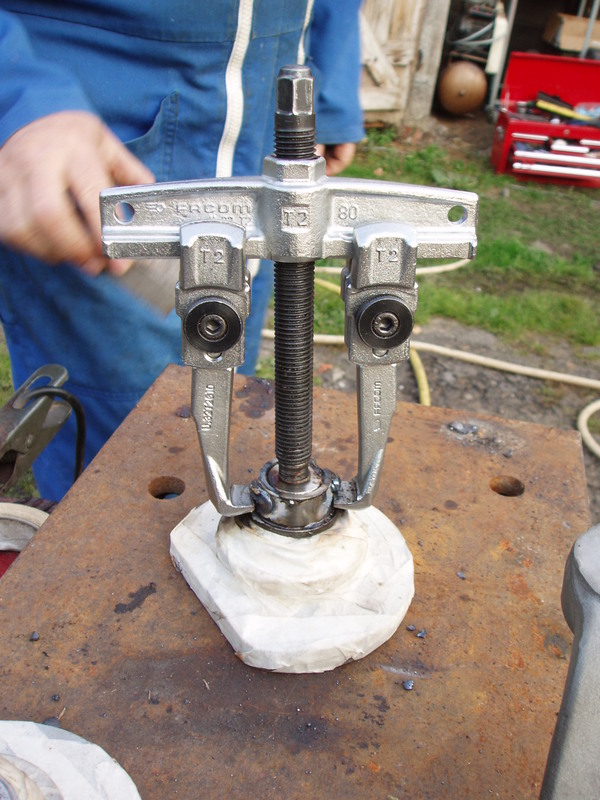

Cela dit à mon avis tu peux essayer de les enlever à l'arrache-moyeux, on a fait ça pour les roulements de mon pont avant chez Bernard et Bastien; Bernard a fait des points de soudure sur les vieux roulements pour créer des points d'accroche pour l'arrache-moyeux. Tu peux aider en chauffant pour dilater le roulement et si ça suffit pas un peu aussi avec une masse :mrgreen:
