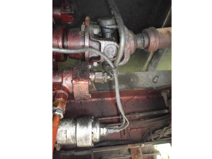

De l'utilisation d'une PTO en 4x4 ????le camionneur29 a écrit :Où qui va le pti arbre sur la dernière tof?
