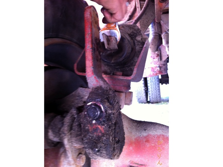

Au cours d'un voyage (fort sympathique d'ailleurs), force est de constater un détail mécanique sur ce SM8 4x4 double cab'.
Symptômes : le cam tire franchement à gauche lors des freinages appuyés.
Diagnostic : les poumons sont feignants.
Dépann' provisoire : rattrapage par la visse de réglage.
Big up to Rapture and Toy38
