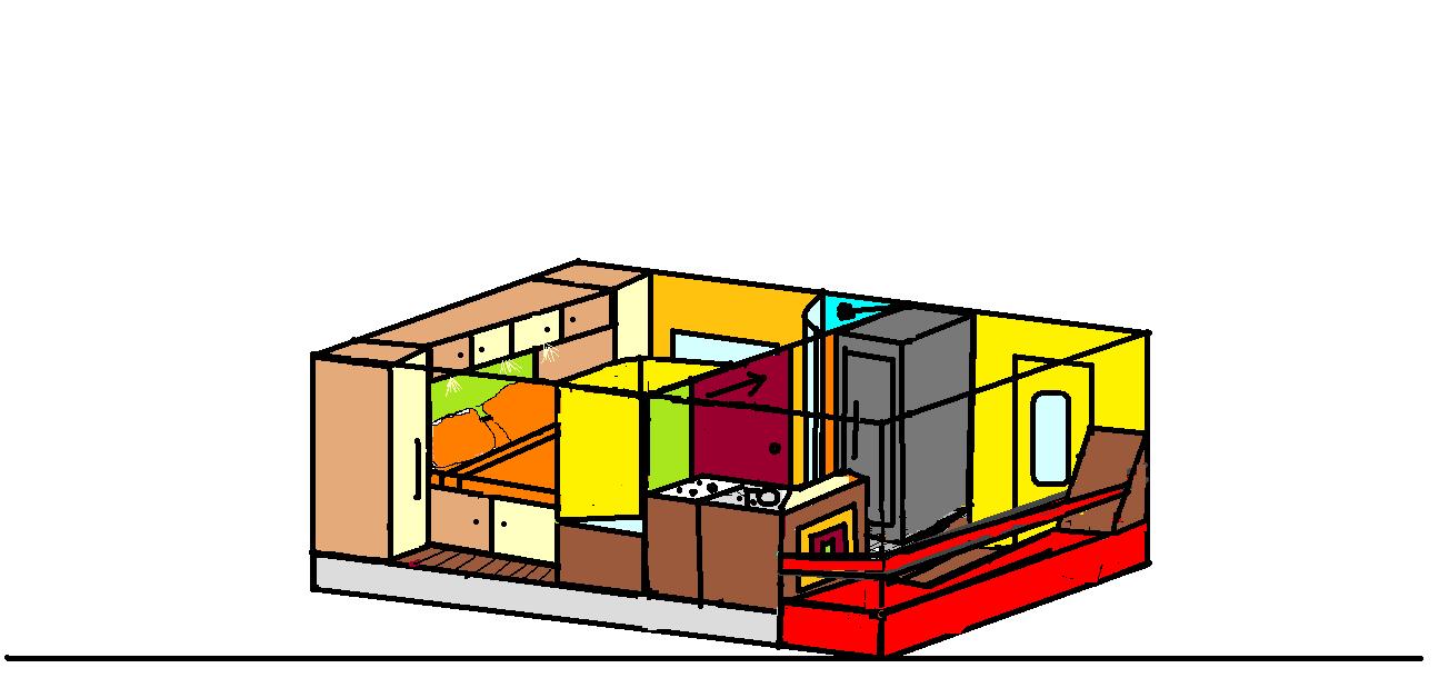

Ok, si c'est le cas alors le fichier "calcul de repartition des charges (car patrick26).xls" est faux puisque la somme des poids des essieux véhicule a vide et la somme des poids des charge a transporter par le véhicule et inférieur a sont PTAC, (valeur (A)). Dans ce fichier on trouve la valeur (A) de 16125Kg au lieu de 17500KG coffre charge, donc pas son PTAC.
commandher wrote:On ne travaille dans ce calcul qu'avec un PTAC à son maxi. Dans ce cas prendre la charge essieu AV = PTAC - Charge essieu AR est juste même si physiquement c'est un peu réducteur de raisonner ainsi.
C'est correcte si et seulement si ton véhicule est charge a son PTAC, encore une fois fait ce calcul comme tu le décrit avec des coffres a 0 Kg (donc véhicule a vide) sur le fichier "calcul de repartition des charges (car patrick26).xls" et tu vas trouver une valeur de 9970 Kg au lieu de 6500 Kg c'est plus de 3 tonnes de différence sur l'essieu avant! et j'imagine que un jour ou l'autre le véhicule va rouler a vide non? Et puis ce n'est pas juste, on ne peut pas être "réducteur" c'est de la physique et on doit respecter les 2 règles mentionnées plus haut.
Et c'est probablement ce qui c'est passe dans le cas de marcodef quand il dit:
marcodef wrote:Mon ETR a été vicieux sur ce coup car le moteur est vraiment en porte à faux... J'en etais arrive a "inventer" une galerie de 800kg de charge sur l'avant de la cellule ! Ce qui pouvait être possible puisque la cellule est sur la base d'un container et aurait pu accueillir cette galerie fictive ! Ca a été la seule solution pour cadrere avec les calculs
Au début j'avais bêtement utilise ce calcul, le PTAC du véhicule et de 19000Kg, a vide 11000Kg (avec roues de secours et plein) avec une charge de 1500Kg max, avec la répartition des chargements entre les essieux (donc cas facile), je dépassais les valeurs max autorise sur les essieux. J'ai donc fait un test a vide avec ce document, en effet le constructeur a du faire un véhicule a vide qui respecte ces limites et la surprise, a vide je dépasse les charge max autorise sur les essieux!
