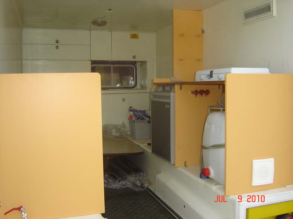

Après les découpes pour la ventilation du frigo, je me suis rendu compte de la résistance incroyable de cette cellule et c'est sans soucis que j'y fixe tous les éléments de mon mobilier. Il me reste encore à trouver le réservoir d'eau définitif qui sera placé sous une banquette, fabriquer un réservoir essence supplémentaire qui prendra place sous un plancher surélevé sous la table, installer des fenêtres, puis le circuit eau et électricité. Bref, encore du job !
Mais l'aventure commence avec les préparatif, non ? Pour le moment il est utilisable comme tel pour mes premières vacances en Pinz. La suite après.
Bon, comme j'ai lu quelque part sur le site, c'est pas évident de trouver de la place dans un Pinz, et c'est bien vrai ! Je me demande encore où je pourrai installer, ranger tous les effets nécessaires pour un grand voyage. Mais j'ai encore pas mal de rangements à créer et j'utiliserai le coffre de la roue de secours pour y installer la bonbonne de gaz et gagner ainsi un grand placard. Et puis les idées naissent en aménageant...
Alors voilà cette première partie achevée : La fameuse paroi du Pinz A bientôt pour la suite N°3...
Mais les images sont dans le désordre, désolé...

Bonjour Armand,
Dommage qu'on ne t'ai pas vu aux derniers petits gros, je pensais enfin faire ta connaissance et puis voila. L'an prochain peut-être ?
Bravo pour ta réalisation, c'est du très bon boulot !
Sinon des coffres sur les côtés, tu as le second coffre à batteries à gauche qui est utilisable et à droite tu peux virer ton jerrycan et faire un beau coffre (là j'y rentrais tout l'outillage et les pièces détachées), sinon, après ça, c'est la remorque
Tu peux aussi récupérer un peu de volume sous les pieds côté passager mais pas de quoi y mettre grand chose et puis il y a les remontées d'eau par le trou d'évacuation.
Bien cordialement
Jacomo
Pour avoir eu une cellule de ce type, il faut faire attention aux entrées d'eau, bien reboucher tous les trous au Sikaflex, sinon l'eau pourrit la mousse qui devient marron et se met en poussière, dans un 1er temps elle se décolle des parois en résine. En plus la mousse fait éponge et le poids de la cellule a vite fait d'augmenter.amabrom a écrit : Après les découpes pour la ventilation du frigo, je me suis rendu compte de la résistance incroyable de cette cellule et c'est sans soucis que j'y fixe tous les éléments de mon mobilier.
En faisant un plancher plat on récupère un volume intéressant, de quoi caser tous les réservoirs et du rangement.amabrom a écrit : Bon, comme j'ai lu quelque part sur le site, c'est pas évident de trouver de la place dans un Pinz, et c'est bien vrai !
Bien cordialement
Jacomo

Salut Frank !
Je ne suis pas aussi long que toi... pour mes 177 cm je parviens à dormir en diagonale à l'intérieur à l'emplacement du coin à manger (table rabattue). Le lit est très confortable (mousse et latex ép. 10 cm). C'est le matelas d'un canapé lit qui me prenait trop de place chez moi... Grand recyclage !!!
Mais j'utiliserai ce couchage pour dormir discrètement ou par mauvais temps. Sinon c'est la tente de toit qui est utilisée.
Et ton aménagement avance ?
Bonjour Alex !
Ben dis-moi, tu as un bel engin devant chez toi !
Ton Setra est superbe !
Comme tu le sais, l'aménagement d'un Pinz est bien plus modeste
Mais autant faire un truc agréable dans lequel on a plaisir de vivre !
Je vais m'attaquer aux réservoirs d'eau et carburant qui prendront place dans le fond de la cabine, sous la table. Je ne trouve rien qui ressemble à mes désirs dans le commerce alors je me lance dans leur fabrication. Encore bien des jours de travail !
A bientôt !
Armand
Bonjour Alex !
A bientôt !
Armand
- amabrom
- Bricoleur de niveau 2
- Messages : 339
- Enregistré le : 23 mars 2010 07:29
Re: Les Pinz d'Amabrom (Armand)
Merci pour les compliments (à Frank et Alex également, j'ai oublié...!
J'ai fais l'expérience de noyer plusieurs jours mes morceaux de cellule découpés justement pour savoir s'ils absorbaient l'eau en cas de mauvaise étanchéité. Mais j'ai constaté que rien ne se passait et qu'ils restaient absolument secs. Dans le cas que tu cites, c'est peut-être des décollements produits par des chocs sur la cellule ?
Pour mes aménagements, toutes les fixations extérieures sont étanchées. Çà m'a l'air de marcher... mais j'ai une entrée d'eau au niveau de la vitre de séparation cabine alors qu'au-dessus il n'y a rien de particulier... J'ai cherché presque à la loupe pour découvrir une grosse réparation au niveau des attaches des feux et sirène d'ambulance. J'ai à nouveau étanché et j'attends les prochaines grosses pluies pour voir si c'est efficace. Autrement je vais passer tout le toit à la résine...
J'en parlais avant, je vais fabriquer encore 2 coffres sous les banquettes lorsque j'aurai terminé les réservoirs eau et carburant qui se logerons sous la table, dans le décrochement du plancher. Çà va me relever les banquettes mais je pourrai encore m'assoir sans toucher le plafond
Il faut que je déplace rapidement la roue de secours pour aménager ce coffre et y installer les bouteilles de gaz et plein d'autres trucs car il y a de la place là-dedans ! Le coffre des chauffages également est plein de promesses : je vais en supprimer un car je préfère le chauffage à gaz pour la cellule. J'en conserverai un pour la cabine avant après avoir détourné la conduite.
Mine de rien, le poids s'accumule et à la balance il accuse déjà 3'100 kg... Peur-être de l'eau accumulée ? Je vais percer 2-3 trous dans le bas de la cellule pour évacuer éventuellement la flotte qui pourrait y être prisonnière.
Encore une fois, plein de travaux en perspective !
Oui, je regrette aussi de n'avoir pu venir au rassemblement ! Ce sera pour l'an prochain... Mais je me ballade souvent alors que nous nous rencontrerons avant quelque part au coin de nulle part. Le monde est petit-petit...
Amicalement.
Armand

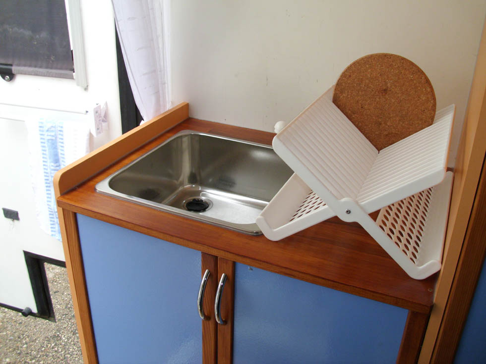

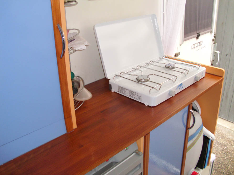

J'ai été longtemps absent... du forum Pinz. Eté oblige, j'ai inauguré l'engin déjà habitable mais j'ai remis à l'automne la suite des travaux sur mon engin.
Je suis à la recherche de fenêtres coulissantes ou à projection (à la rigueur), dim env. 90 x 45 cm. Celles que je vois sur différents sites sont à des prix très très élevés
. Quelqu'un a-t'il un tuyau pour en trouver en occasion quelque part sur le vieux continent ?
Merci et à + !
amabrom - Armand
Merci et à + !
amabrom - Armand
