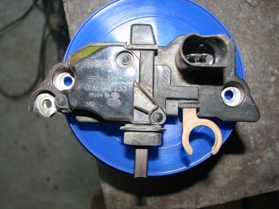

Voilà c'est réparé!
En fait depuis l'achat de mon IVECO, je n'avais plus l'info charge Batterie par la lampe ad'hoc.
Et pour cause le fil n'était plus branché sur l'alternateur.
Je possède un alternateur renforcé (certainement mis en place par EDF) de marque Bosch 90A avec un régulateur un peu particulier que l'on trouve également sur les Golf IV.
Une adaptation a été nécessaire pour installer l'alternateur en place sur le moteur. Le fil de la lampe charge Bat n'a jamais été rebranché depuis. Par contre, le fil de l'EV carburant du thermo démarreur était branché sur la borne W (borne pour un compte-tours).
Après sondage du circuit de la lampe, j'ai fini par mettre la main sur la bonne borne (celle de gauche) qui commande la lampe sur le régulateur de charge batterie (voir photo du régulateur).
Si quelqu'un pouvait me dire à quoi sert la borne (celle de droite) repérée par un ? sur la photo du régulateur de charge batterie?
Je penche pour une info de rupture de courroie , commune avec la pompe à eau.

Re: Voyant charge Batterie
Vérifie le contact entre le démarreur et l'alternateur.
Sinon le mien avait le même problème: j'ai retiré le régulateur:
et trempé l'alternateur dans un seau d'eau propre pendant une heure en le faisant tourner de temps en temps: il est redevenu comme avant
